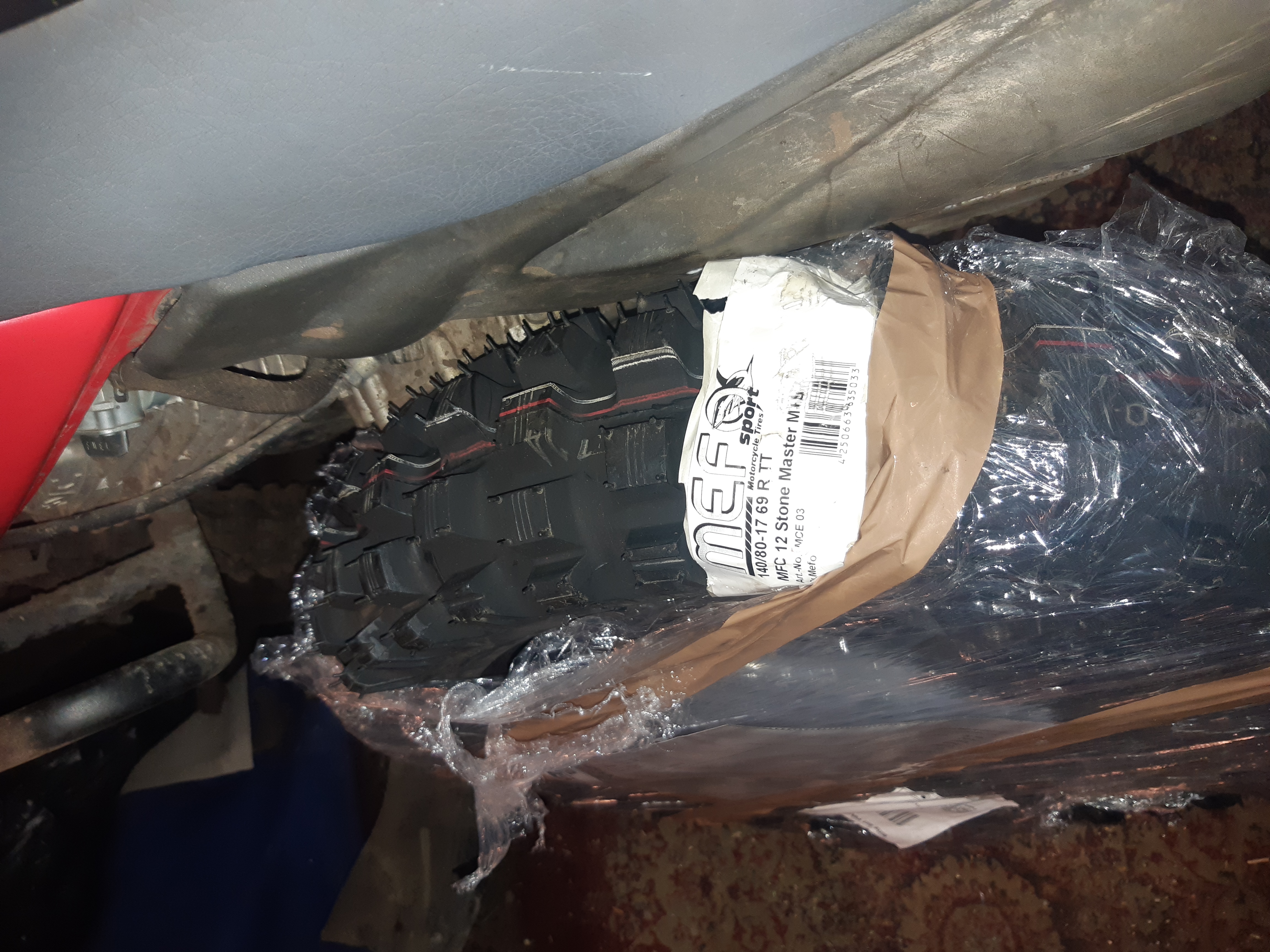

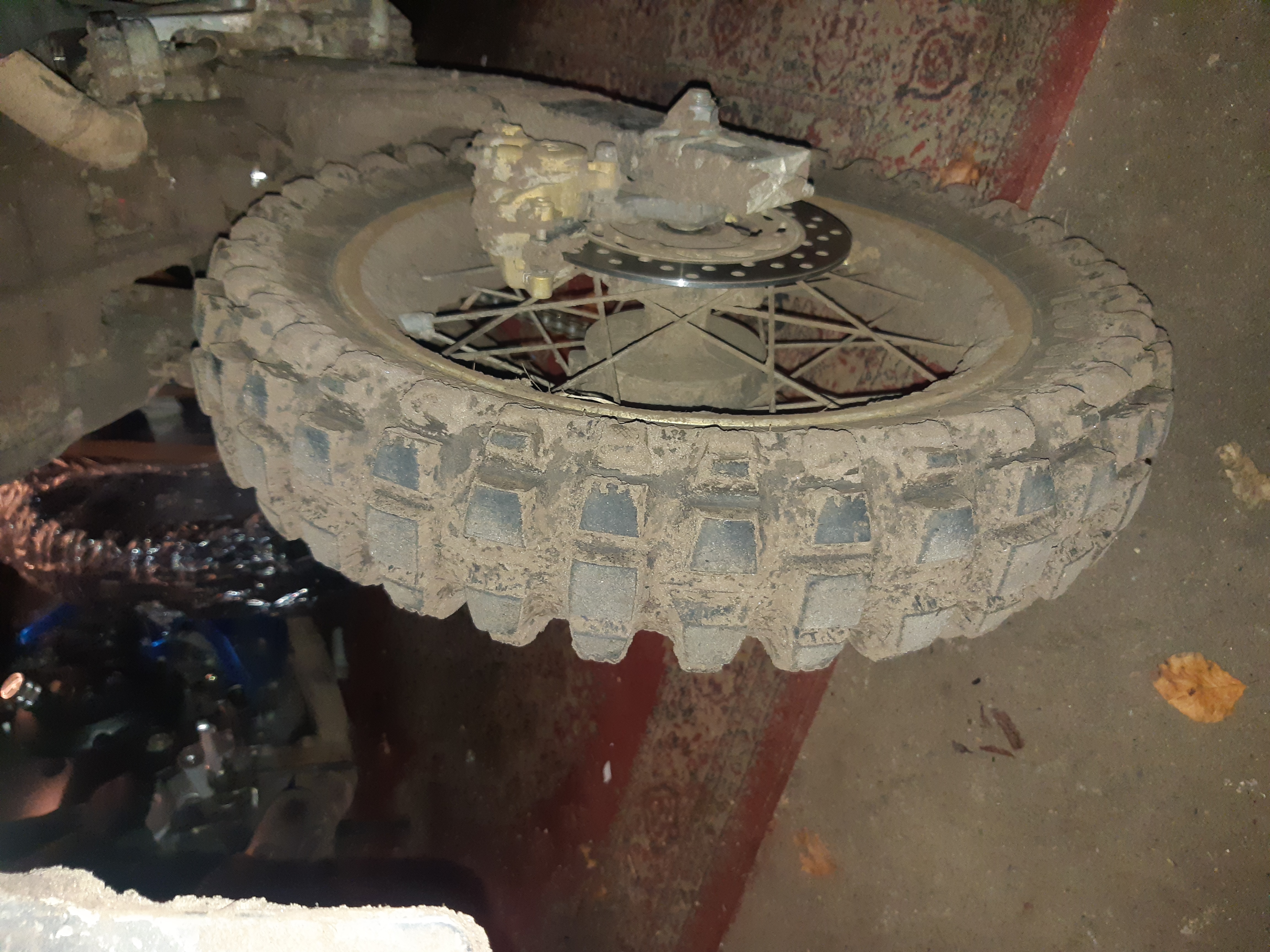

Mal abgesehen davon das eine Reifenzulassung mit dem TÜVer deines Vertrauens geregelt werden kann ist doch die frage zustellen ... WO soll dieser Reifen gefahren werden. Ich fahre einenen MEFO StoneMaster hinten und einen Pirelli vorn diese Reifen haben eine Zulassung für den Strassenverkehr sind aber nicht für Meine SLR zugelassen. Das ist dann eine Aufgabe für den TÜVer und $21 Abnahme. Unter der Premisse ist jeder Reifen eintragbar wenn die Technischen vorraussetzungen gegeben sind.
