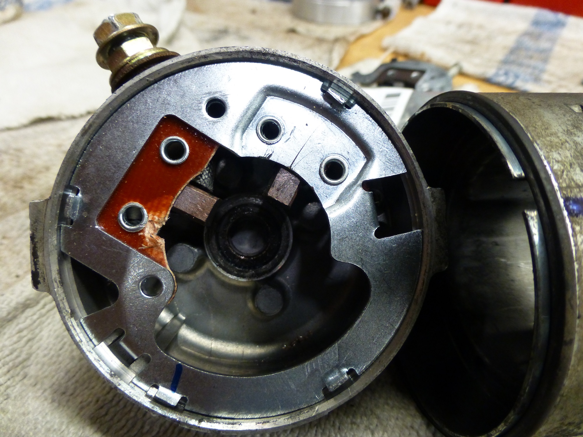

Da mir leider niemand sagen konnte, ob der Schleifkohlenersatz aus der Bucht funktioniert, habe ich einfach mal einen bestellt, auch weil ich an der Stelle nicht basteln möchte. Heute ist der Reparatursatz gekommen, sieht so aus:
Wenn ich dazu komme, den einzubauen, werde ich berichten.
- Beiträge: 713
Re: Anlasser repariert, und, hoffentlich verbessert
Habe den Reparatursatz nun eingebaut. Zuerst den Anlasser innen grob gereinigt, da kam eine Menge Dreck raus, dürften die abgenutzten Kohlen sein.
Danach habe ich den alten Schleifkohlenhalter ausgebaut, und auch die Reihenfolge der Teile nicht verändert, und daneben die neuen Teile drapiert.
Als nächsten Schritt habe ich die neue Halteplatte mit den alten Schraubteilen wieder eingebaut, weil die einfach dicker sind und auch die Abdichtung ein Vierkantprofilring ist, anstatt normaler 0-Ringe.
Danach den Anker eingesetzt und versucht, den Anlasser zusammenzusetzen.
Die Magnethülle ging schon beschissen über das neue Halteblech, irgendwann hatte ich das zusammen, die Kappe mit den beiden neuen Simmeringen und dem noch gut intakten alten Lager gingen gut drauf, doch ich bekam einfach nur eine Schraube in das Gewinde. Also alles wieder auseinander und nach der Ursache suchen. An dem Winkel, wo die Minus-Litze angeschweißt ist, ging die Schraube nicht vorbei.
Also den Winkel etwas nach innen gebogen und gut war.
Danach gleich noch 3 von den 4 Nasen von der Halteplatte ebenfalls etwas nach innen nachgebogen. Eine Nase ist für die korrekte Positionierung der Magnethülle, die muß nach außen zeigen.
So angepaßt ging dann alles ohne weitere Probleme zusammen. Hätte ich eigentlich vorher schon alles einzeln probieren sollen. Anlasser mit Batterie ausprobiert, dreht. Werde den demnächst in die originale Domi einbauen und mal im Alltag testen, ob die Ersatzteile auch was taugen.

Wie so oft "bezahlt" man mit dem niedrigeren Preis von Drittanbietern am Ende ungenaue Passungen.
Aber wenn man imstande ist das alles anzupassen, ist ja alles ok.
