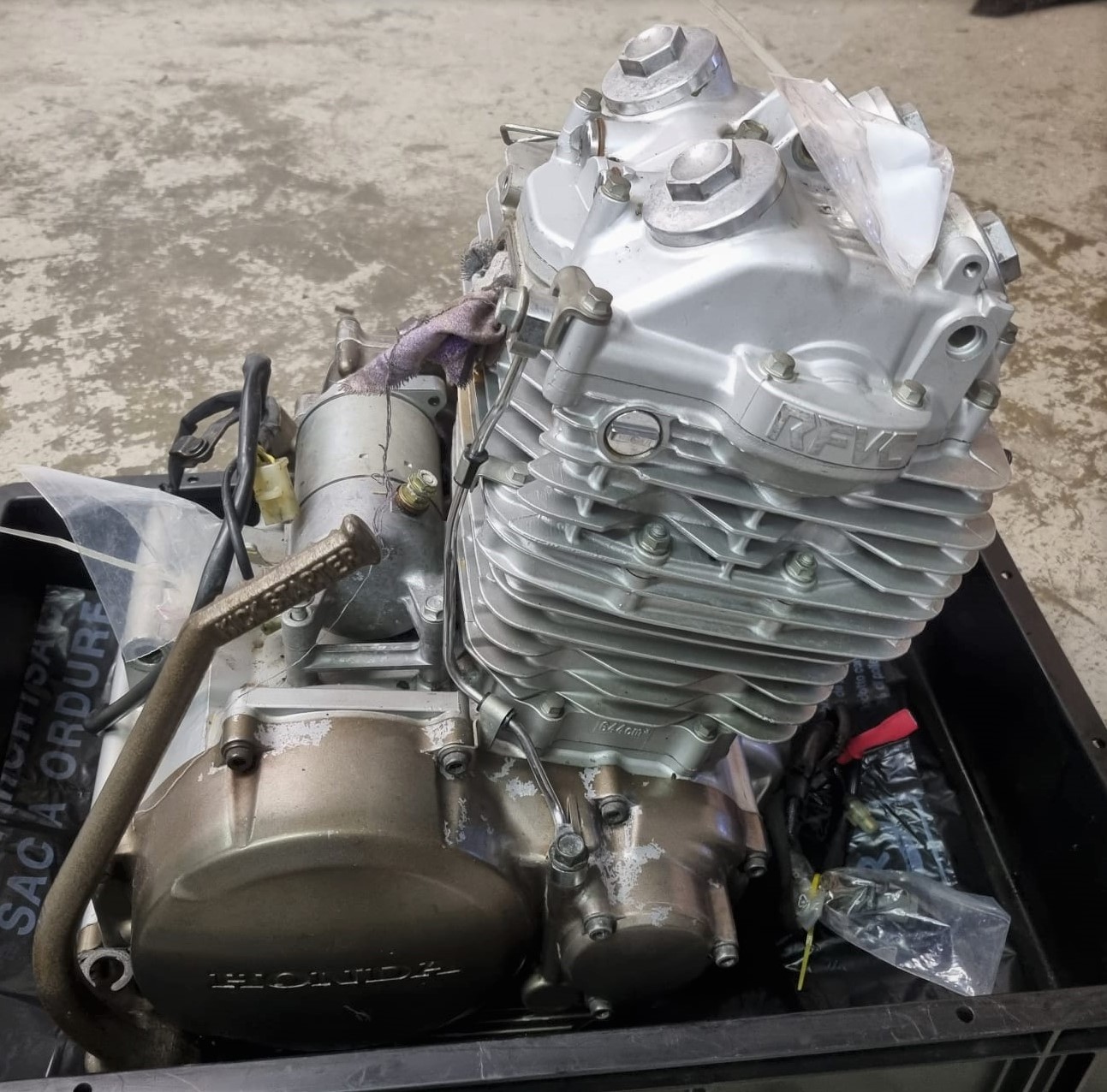

Werde bald meinen revidierten 1988 Motor einbauen .
Meine Frage dazu , mit welchem Öl soll ich den Motor für die ersten 500 oder 1000 km einfahren ?
Ich hätte da noch 8 Liter Motul 7100 (10w50 vollsyntetisch ), den ich auch für meine 2017er Triumph benutze.
Habe aber gelesen das vollsyntetisches Öl , nicht sehr gut für die Honda Dominator Kupplung ist ?
Vielleicht hat Jemand Erfahrung und ein paar Tips dazu.
Danke
Gruss Gian
