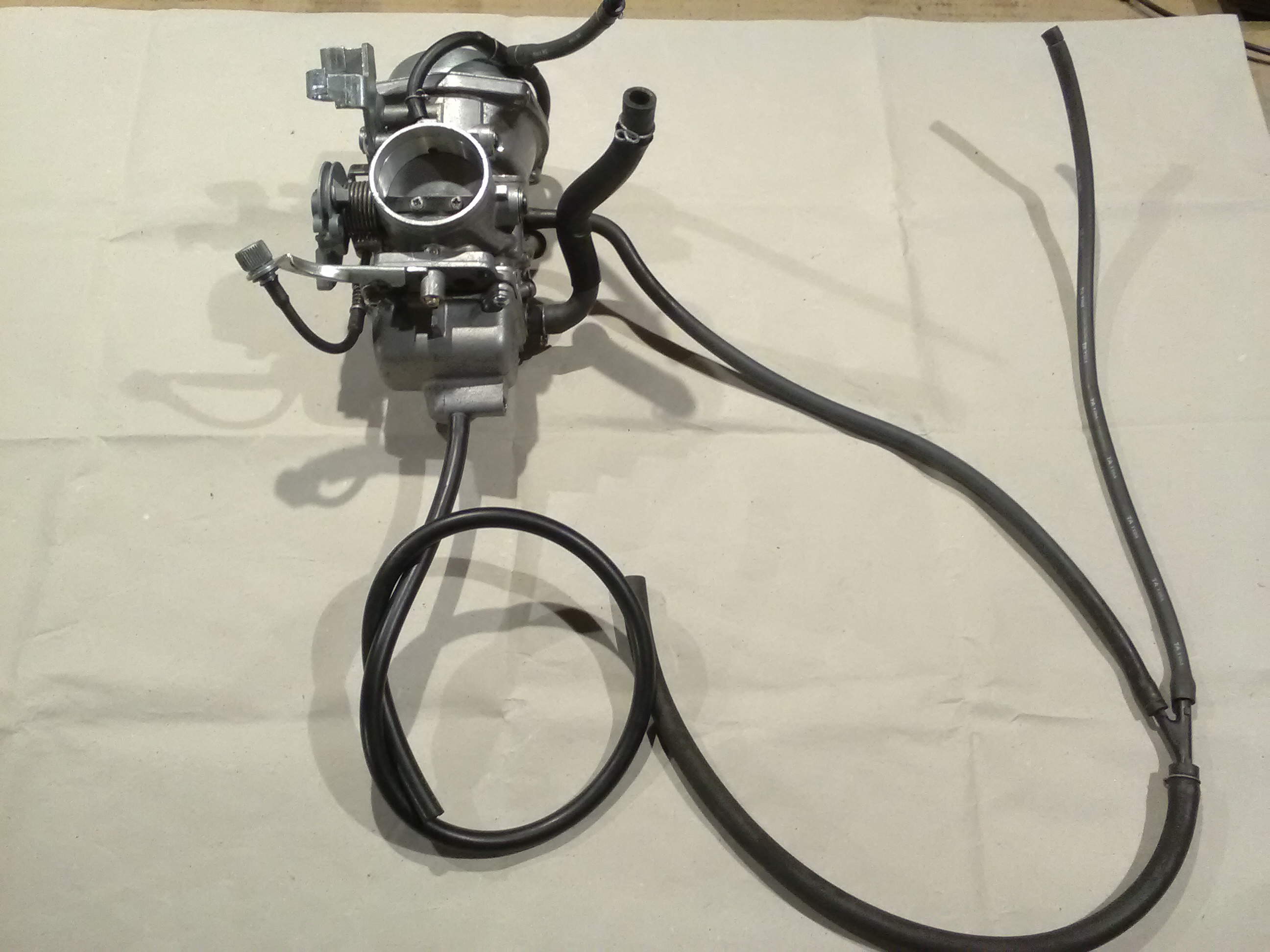

Wir müssen schon korrekt bleiben.
Das vom SLS ist ein T- Stück.
Das Y- Stück hängt ein bisschen tiefer und ist an der Belüftung des Vergasers angeschlossen. Ein Teil geht davon nach unten zum Seitenständer und das andere Ende zum Rahmen.
So ist der Schlauch ohne SLS.
Und da sieht man das T-Stück zum SLS und das Y- Stück an dem Belüftungsschlauch.

Ja gut, ich meinte das T Stück. Ich habe die 3 Schläuche vom T Stück entfernt und die Vergaseranschlüsse (vom T stück) durch einen durchgehenden Schlauch verbunden.

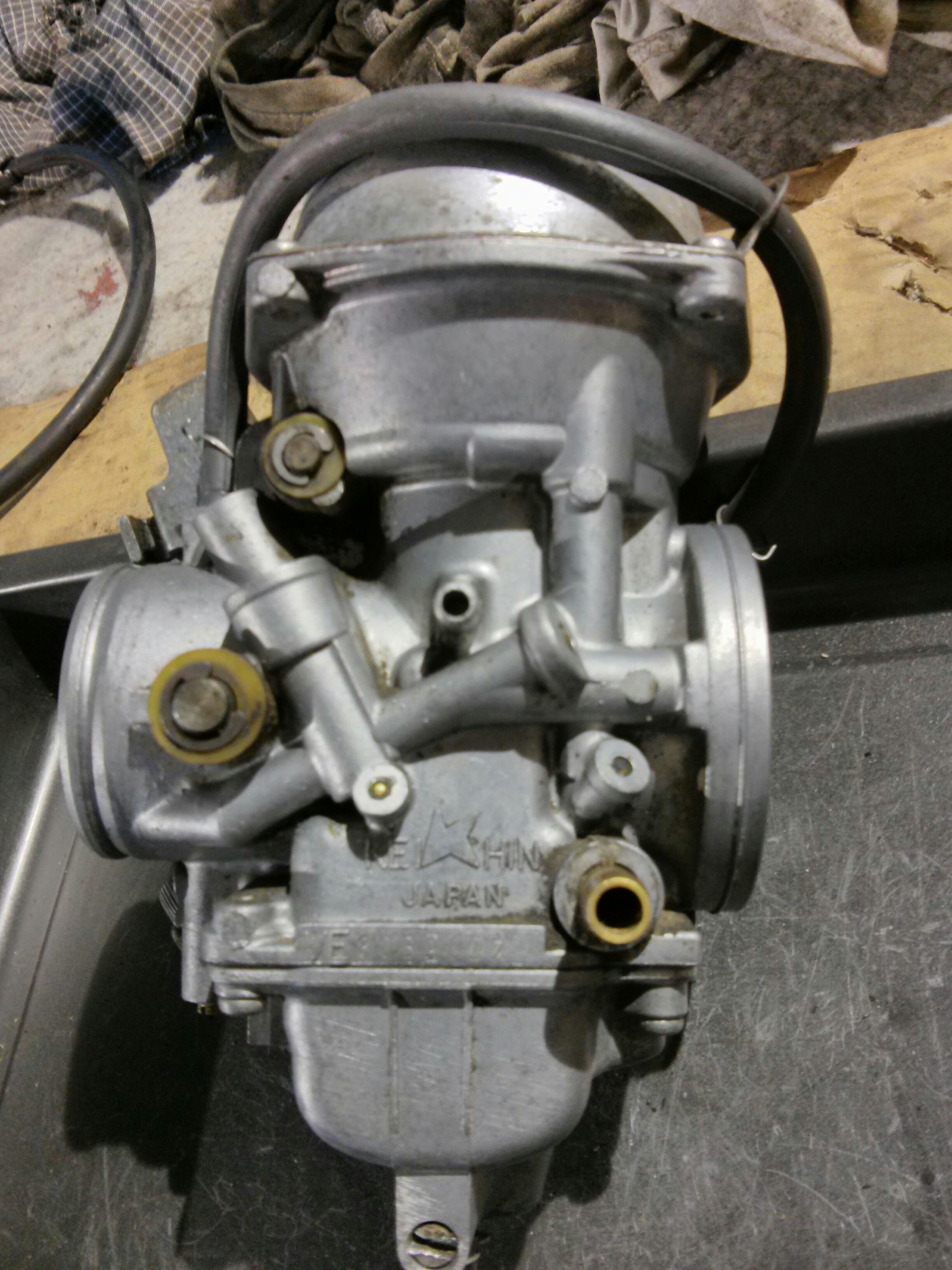

Ich war eben nochmal in der Halle. 1 bis 2 Sekunden nachdem ich den Benzinhahn öffne pinkelt die Domi auf den Fußboden.
Demnach kommt der Vergaser jetzt raus…
