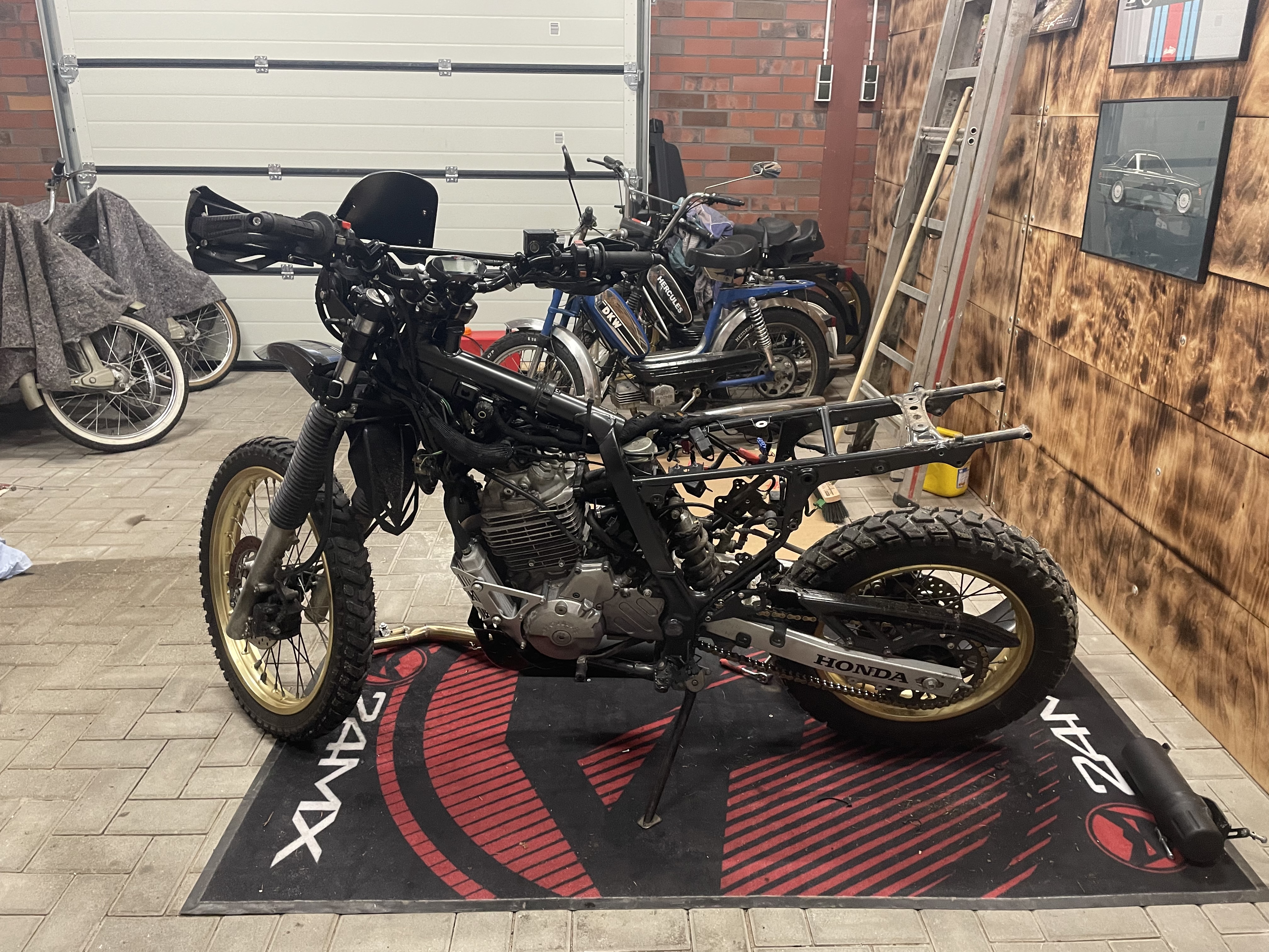

Das war übrigens nicht erfolgreich. Der Vergaser bekommt also einen Service, im gleichen Zug spendiere ich der Domi neue ZügeAndreas_NRW hat geschrieben: So 16. Jan 2022, 14:45 Eines würde ich noch versuchen: Motor starten, Benzinhahn schließen, warten bis der Moto die Schwimmerkammer „leergesaugt“ hat
Dann bei stehendem Motor den Benzinhahn öffnen.
Wenn es nur ein kleines Körnchen ist könntest Du Glück haben und es wird aus dem Schwimmerventil gespült.
…oder Du machst es gründlich : Vergaser ausbauen und sowieso mal ordentlich reinigen.
Kenn da jemanden der….![]()
