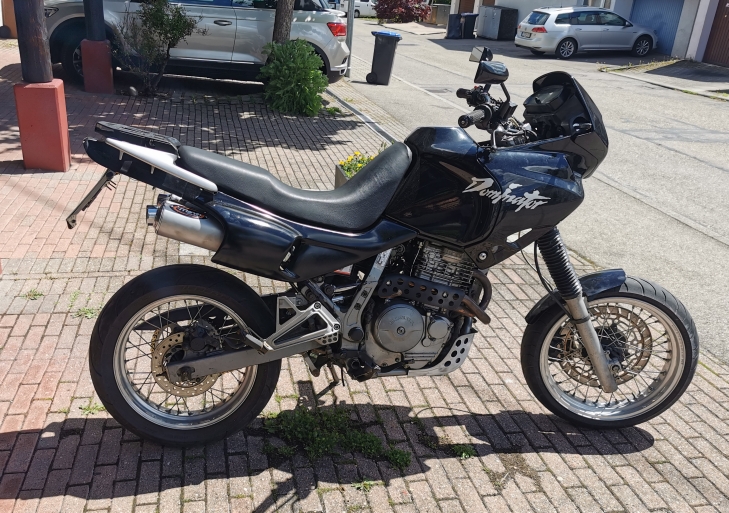

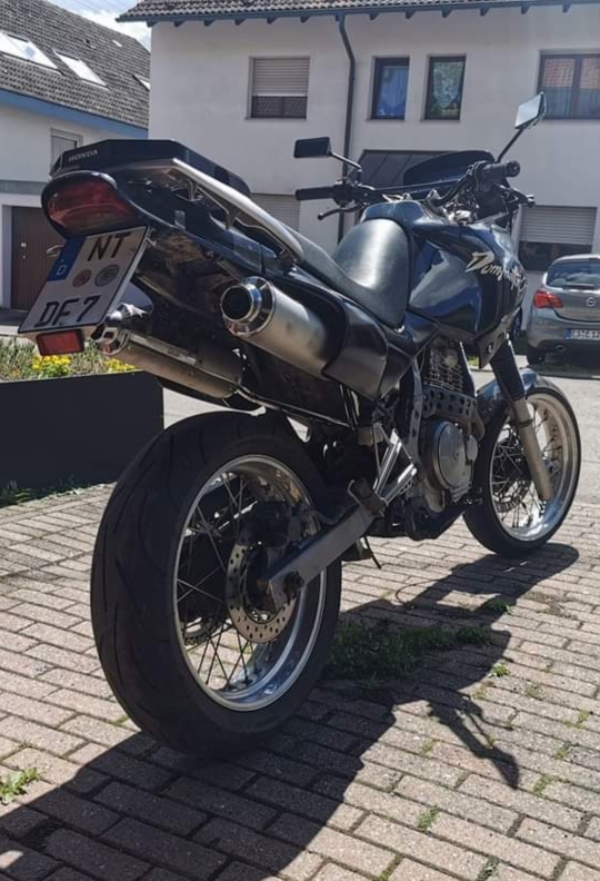

Irgendwie lief das Jahr anders als gedacht, neben der Domi kam noch ne komplette Badrenovierung dazu,
Wohnbereich neuer Boden, und jetzt steht noch Kaminofen an...
Also viel weniger zeit als gedacht für die Domi. :x
Nichts wars mit komplett zerlegen und neu lackieren....Aber dafür paar andere Sachen gemacht.
Hoffe das ich übern Winter den Rest erledigen kann.

Bis auf die stufige Sitzbank (gar nicht mein Ding) sieht das doch schon ganz ordentlich aus. *Daumen hoch*

Irgendwie ist der letzte Beitrag an mir vorbeigehuscht.
Das sieht doch schon ganz ansehnlich aus.
Die Basis stimmt.
Was ist das für ne Doppelrohranlage?

Re: JackAss baut wieder ne Sumo...
Beitrag von sredju »
Marving?

steffen hat geschrieben: Fr 10. Dez 2021, 18:16 Irgendwie ist der letzte Beitrag an mir vorbeigehuscht.
Die Basis stimmt.
Hi,
ja, ist ne marwing. Hatte das Glück die nalage zu nem apottpreis zu bekommen.
Hatte bisher immer 2 in 1, aber gefiel mir nicht mehr da alle Töpfe so lang waren.
