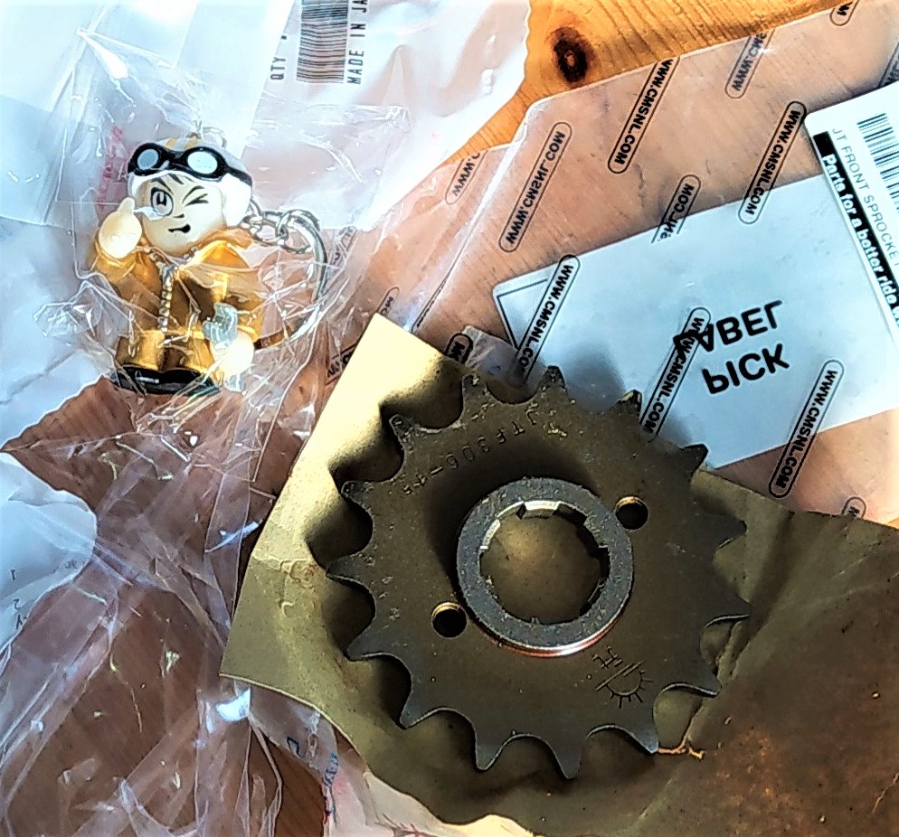

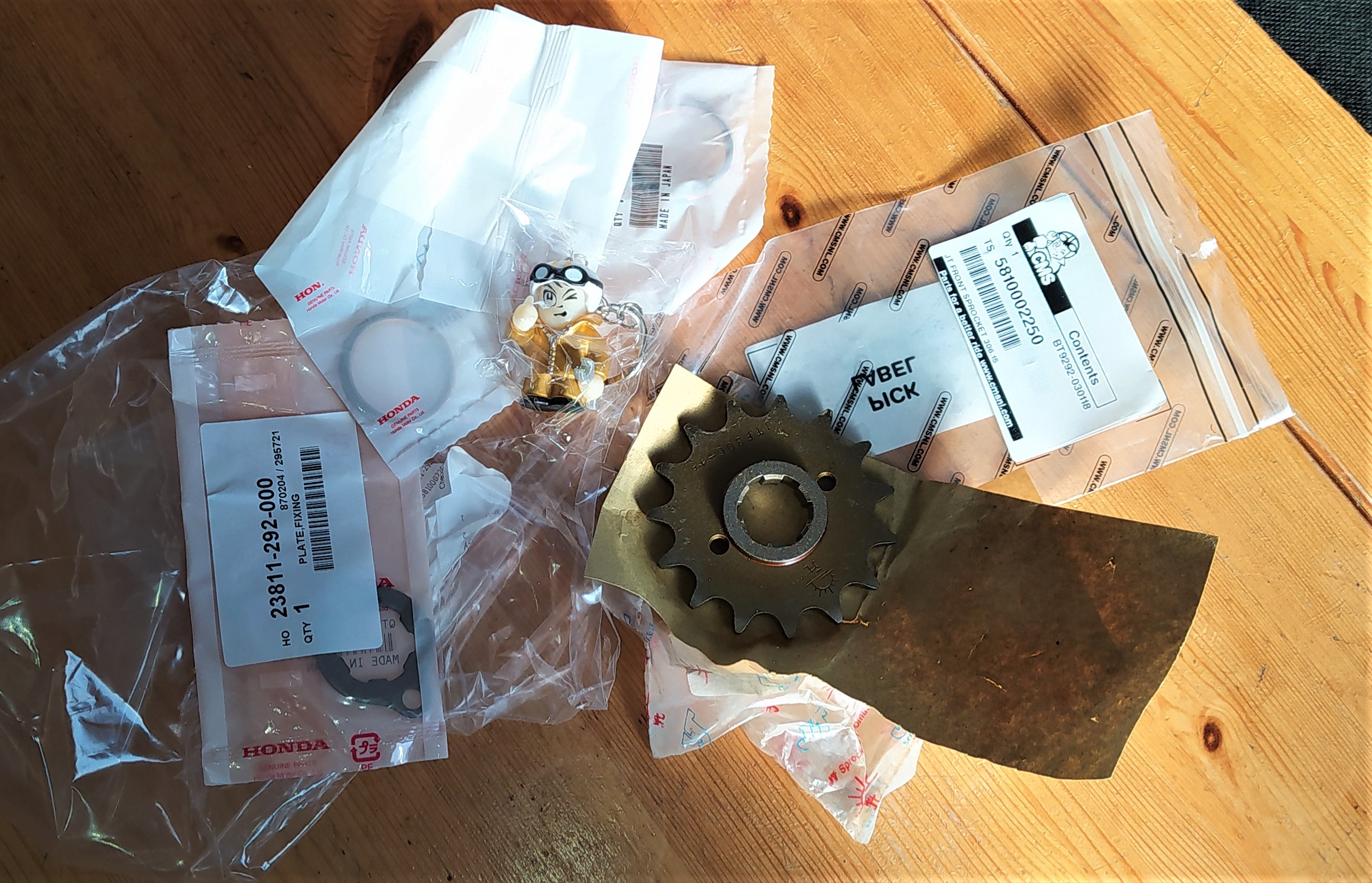

Habe mir ein neues Ritzel für den 1988 Motor gekauft.
Ist es Normal das es sehr streng auf die Achswelle passt ?
Bringe das Ritzel kaum auf die Welle.
Habe bis jetzt es belassen da es klemmt und ich nicht wirklich dafür den Nylonhammer benutzen will.
Die zweite Frage wäre.. welche seite des Ritzel ist vorne?
Habe leider nur sehr ungenaue Zeichnungen gefunden die das zeigen könnten,
Besten Dank

Welche Seite vorne…
Die „glatte“ also die Rückseite von Deinem Bild.
Das Sicherungsblech mit den 2 Schrauben liegt bündig auf der Fläche des Ritzel.
Wenn es stramm drauf geht… liegt an evtl. vorhandenen Graten auf der Welle.

Re: Ritzel

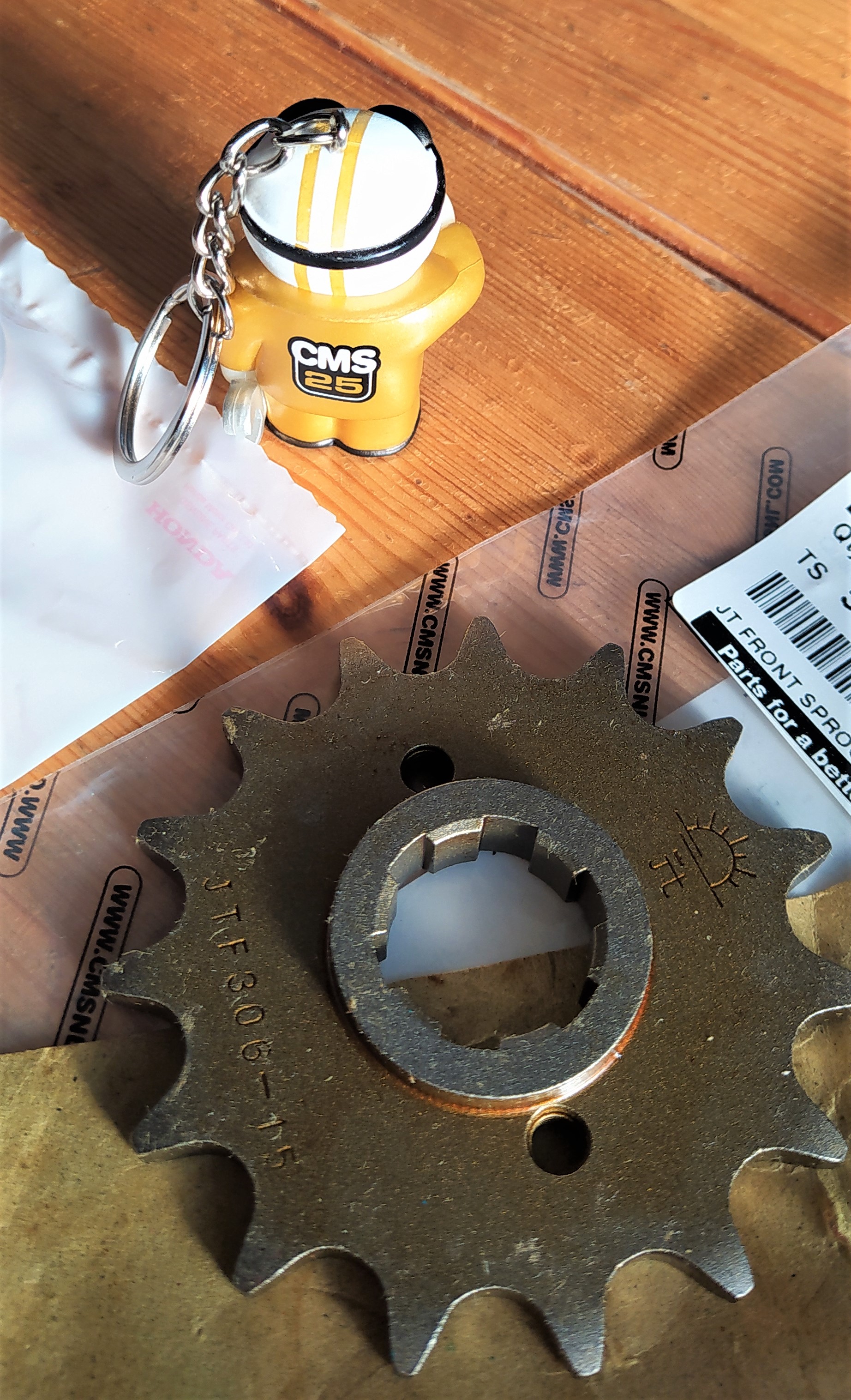

Ich hatte mich da auch gewundert.Andreas_NRW hat geschrieben: Mi 16. Feb 2022, 11:56 Welche Seite vorne…
Liegt wohl an den merkwürdigen Zähnen dieses Ritzels.
Mit viel Ruhe ging es drauf.

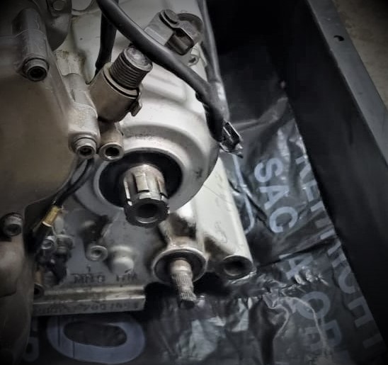

Ich bringe das Ritzel kaum auf die Welle drauf und dann noch Kupferpaste auf der Welle?
Bis jezt habe ich das Ritzel ohne Nylonhammer nicht draufbekommen.
Ich will wenn möglich den Hammer nicht benutzen.
Werde mal mit der Lupe die Welle nach evtl Brauen untersuchen.
Optisch sieht die Welle sehr gut aus.... (Bild)
Gruss Gian
- welle.jpeg (82.13 KiB) 2580 mal betrachtet

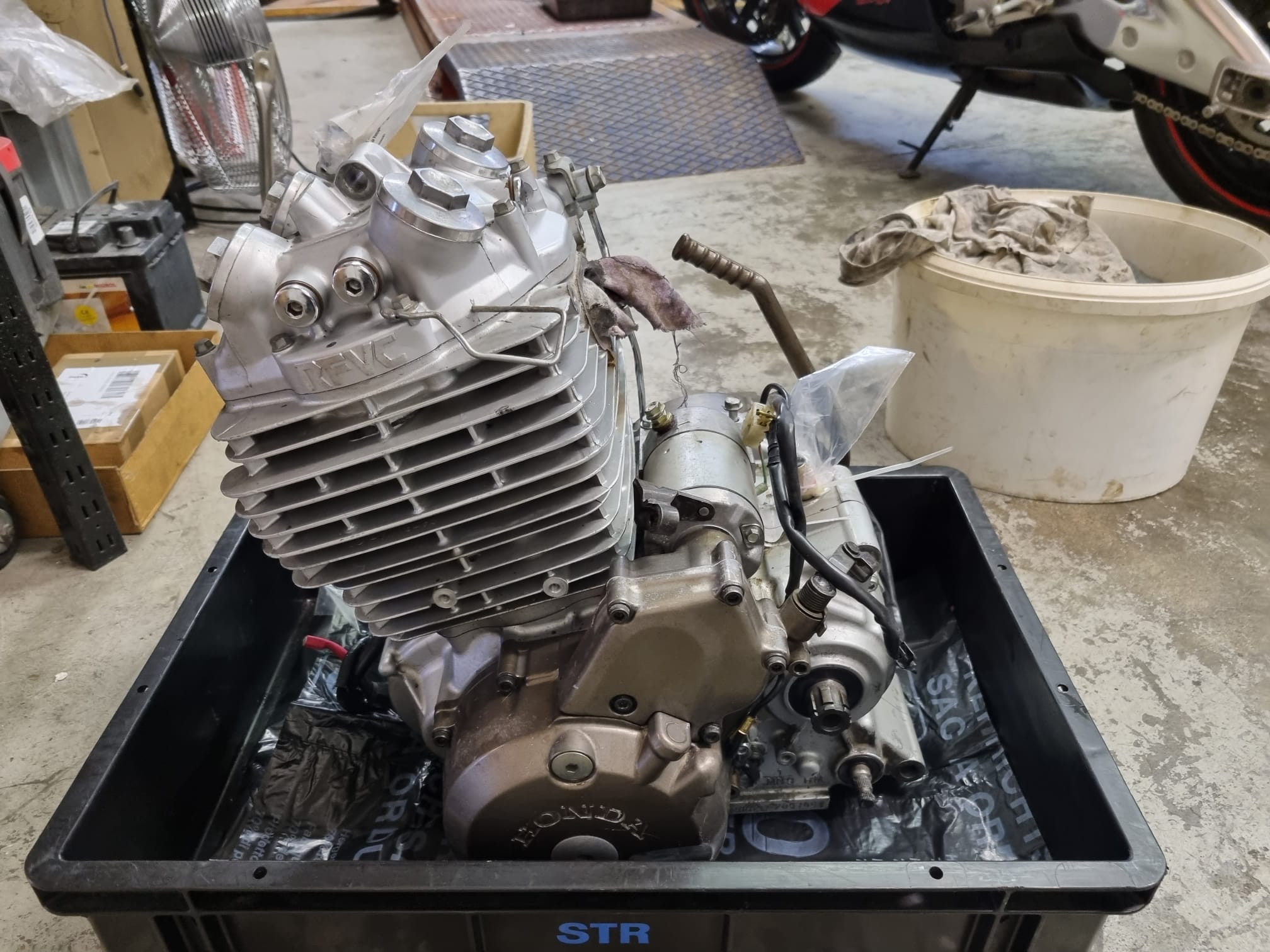

- Beiträge: 5613

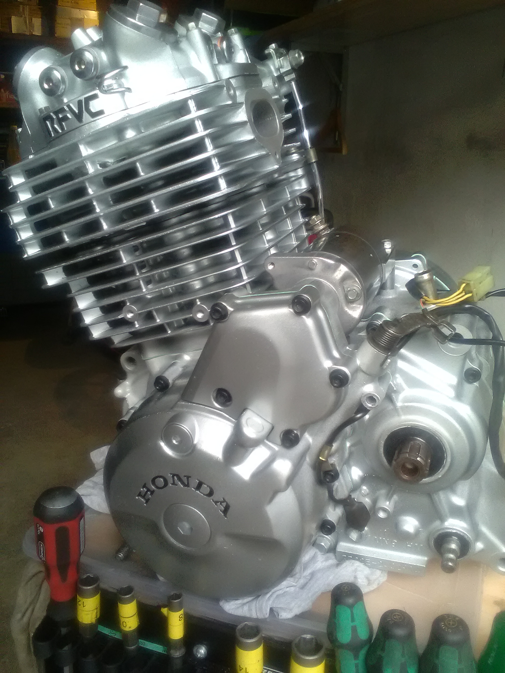

Re: Ritzel
Wenn das jetzt das aktuelle Foto ist....hmmmm.
Ich sag es ja nicht gerne. Aber wie wäre es denn mal mit einer gründlichen Reinigung mit Bremsenreiniger und kleiner Messingdrahtbürste?
Das gleiche gilt auch für Verzahnung der Schaltwelle. Und bei Abnutzung gilt für beide:
Der Motor muss komplett auseinander.
Deshalb: Absolute Sauberkeit und Kupferpaste......
Und Ritzel von JT fahre ich auch, haben immer gut gepasst.
- Beiträge: 5613
Re: Ritzel
So etwa.

Re: Ritzel
Ein sehr schöner Motor.
Ich fahre die Domi auf Schotter und auch im Gelände
Das wäre mir zu schade so einen schönen Motor zu benutzen,
Ich stehe vorallem auf Funktion.
Natürlich heisst es nicht das Funktion nicht auch schön sein darf
, ich lege da weniger Wert darauf.
Die Welle ist sauber .Sie ist gereinig und sauber.
Habe mit Kupferpaste probiert, geht trotzdem nicht drauf.
OK die Welle von der Schaltung habe ich noch nicht gereinigt .
Wollte zuerst mal das gelieferte Ritzel probieren.
Geht wie erwähnt leider nicht drauf.
Werde ein anderes von AFAM probieren.
Scheinbar bin ich ja nicht der einzige der mit dem JT Ritzel probleme hat.
Motor ist zumindest wieder im Rahmen und heute auch den Vergaser wieder eingebaut.
Step bey Step
Gruss Gian
