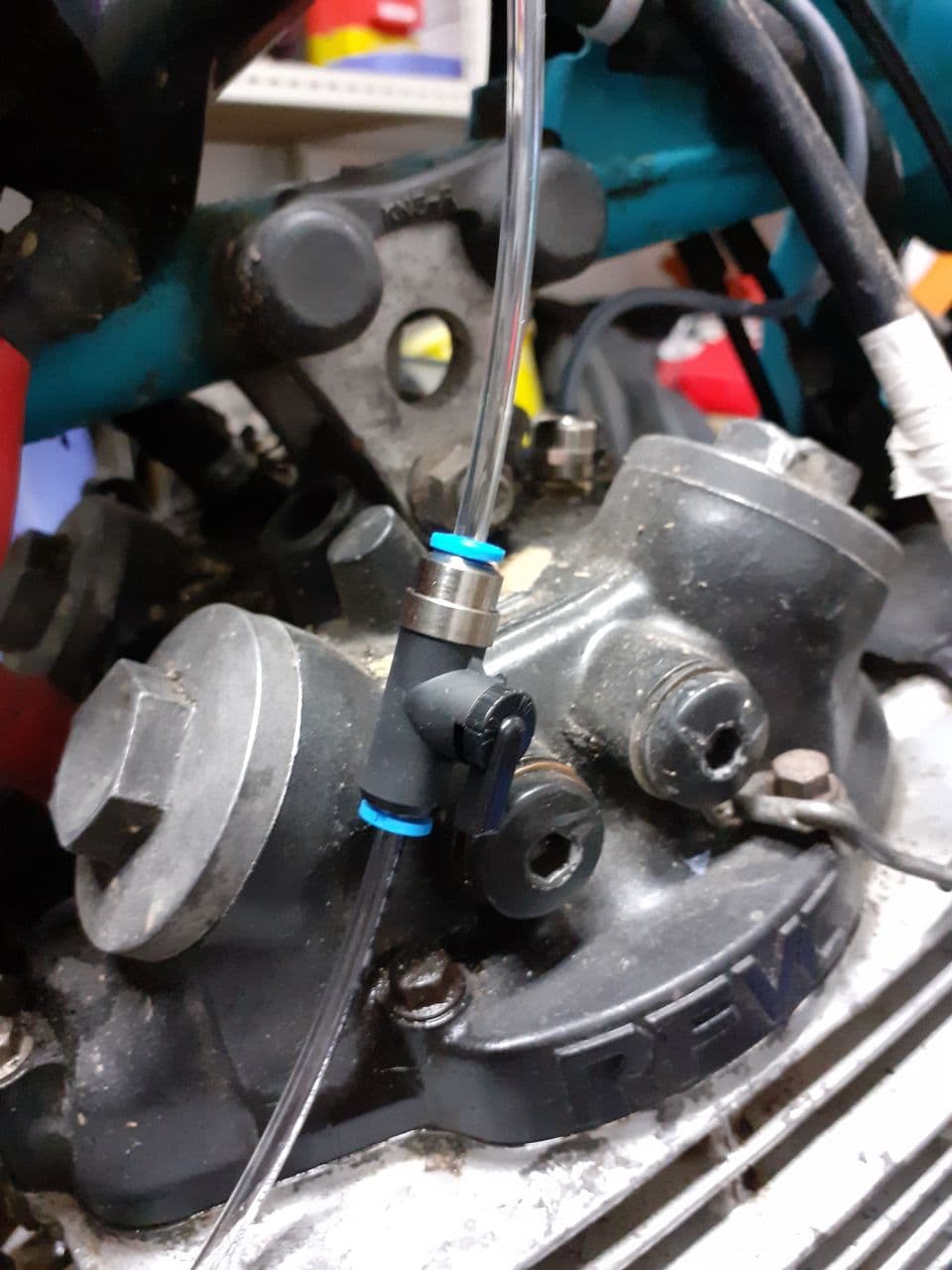

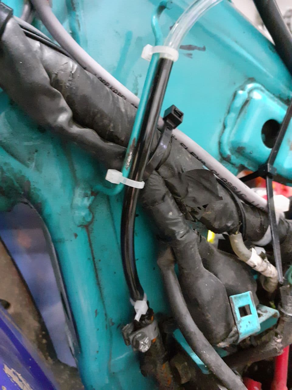

Meine Lösung für einen Ölstandsschauschlauch , der Hahn sitzt normalerweise in der Verkleidung.

@ Tolek - wie endet denn der Schlauch deiner Ölstandanzeige?
Beiträge: 2714
Re: Wie kann man das Rückschlagventil in der Ölpumpe Kontrollieren
Einfach unter der Verkleidung , beim Fahren ist der Hahn vorsichtshalber zu , so kommt kein Öl raus und keine Luft rein .Wenn der Motor läuft ist das angezeigte Niveau eh zu niedrig bei offenem Hahn .Kommt von der Saugwirkung so nahe am Tankauslass.

Das Schauglas muss beidseitig "und in Ruhe gelassen" (keine weitere Anbindung daran, von irgendwas) im System sein,
da Differenzdrücke und Pulsation die Säule verschieben würden.
Die obere Seite offen zur Atmosphäre, würde die Säule bei laufendem Motor niemals synchron zum Tank belassen.

Sie muss auch oben, einfach nur alleine im Ölraum (natürlich oberhalb des Ölpegel) enden.

ich denke es macht keinen Unterschied ob das obere Ende vom "Schauschlauch" alleine im oberen Bereich des Öltanks angebunden ist oder mit am Überlaufschauch hängt.
Beides ist oberhalb vom Ölpegel und die Verbindung zum Kurbelgehäuse ist auch bei seperatem Anschluß vorhanden.
Aber egal, das zusätzliche Schauglas vorne im Öltank kann jedenfalls nicht lügen.

RD06 hat geschrieben: Do 4. Nov 2021, 21:47 ...ich denke es macht keinen Unterschied ob das obere Ende vom "Schauschlauch" alleine im oberen Bereich des Öltanks angebunden ist oder mit am Überlaufschauch hängt.
Beides ist oberhalb vom Ölpegel und die Verbindung zum Kurbelgehäuse ist auch bei seperatem Anschluß vorhanden...
Wenn der obere Anschluss des Schauglas am "gleichen" Stutzen angeschlossen ist, an dem auch die Be u. Entlüftung des Rahmen zum Kurbelgehäuse hängt ist es keineswegs egal.
Die sich auszugleichen bestrebenden Druckänderungen des Kurbelgehäuse auf den Gasraum über dem Öl im Rahmen, erfolgen dort oben (fast) augenblicklich,
da nur Luft bewegt wird, (während dieser Prozess "von unten" über die komplette Ölsäule nur "ansatzweise" da sehr langsam und stark verzögert erfolgt),
was einen starken Einfluss auf die Ölsäule im Schauglas ausübt, wenn sich dieses den oberen Anschluss mit der Be/Entlüftung teilen muss.
