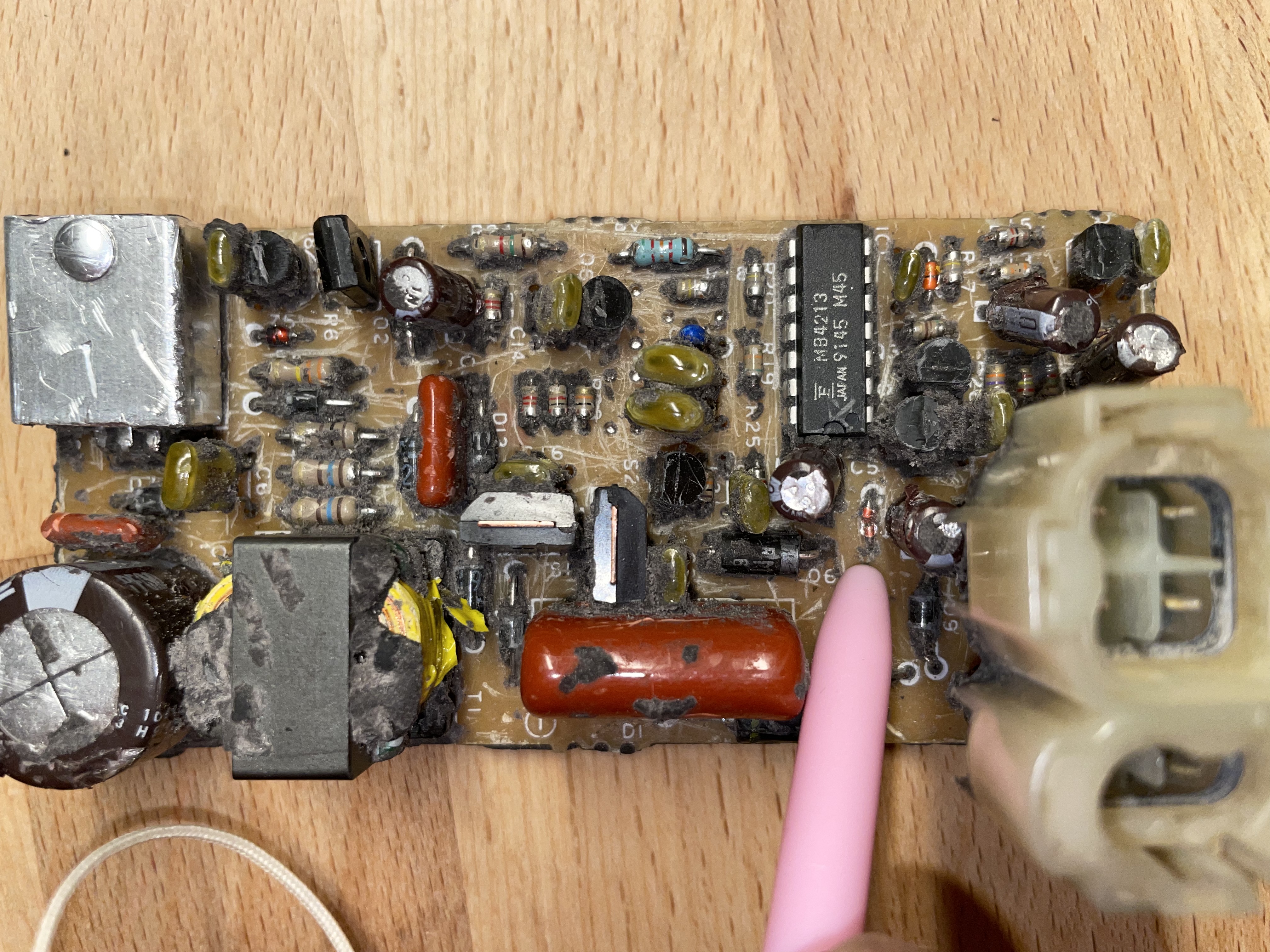

Das mit dem C hätte ich mir auch denken können. Ich mein aber schon, dass ich nen Widerstand gekillt hab:
Blöderweise gleich so, dass ich keine Idee hab, was da mal für Ringe draufgemalt waren.
- Beiträge: 4889
Re: Das große CDI Sterben
Da hast du ein sehr schönes, detailreiches Foto der Bestückungsseite gemacht. Danke dafür.
So ein gutes Bild hatte ich (schon ewig her, damals nur äusserst mässige Handycam) leider nie gemacht.
Der Stift zeigt auf eine (Glaskolben) Diode. Die Bezeichnung "C5" bezieht sich nicht auf diese Diode, sondern auf einen Kondensator (höchstwahrscheinlich auf den Elko links daneben).
Leider ist jetzt sicher nicht mehr erkennbar (und wichtiger, nicht mehr messbar), ob es sich um eine "normale" Si Diode (z.B. ala 1N4148)
oder um eine Zenerdiode (und wenn Sprungwert x ?) gehandelt hat.

Du hast dir sehr viel Mühe gemacht, aber selbst wenn man rausfinden würde welche Diode das war,
würde ich diese CDI als nicht mehr Betriebs/Ausfallsicher ansehen und keinen Bock damit liegen zu bleiben, nicht mehr fahren wollen.

Kann man sowas von der anderen Seite messen? Also wenn nur die Pins frei liegen. Soll ja durchaus öfter vorkommen, dass cdis so einen Zustand annehmen.
Ich hätte ehrlich gesagt gar nicht erwartet, dass diese cdi nochmal zuverlässig läuft. War eher Interessehalber und so zu sagen als Forschungsprojekt gedacht… aber wenn nun mal jemand was wissen will, die meisten Markierungen sollten sich erkennen lassen

Messen im eingebauten Zustand ist grenzwertig weil alles rundrum die Messung verfälscht.
War mal nen echter Beruf: „Leiterplattendetektiv“ um herauszufinden was der Wettbewerber da gebaut hat…
Kenne sogar Fake-Bauteile und Leiterbahnen im vergossenen Teil um ebenjene Forscher in die Irre zu führen.
Aber ….
Versuch mal rauszufinden was da unter dem Kondensator rechts steht….
Z… dann war das ne Zenerdiode
D… dann was koventionelles
D: ich würde das Allheilmitel 1N4148 nehmen
Z: Oben links ist eine, „Z5“, versuchen den Typ abzulesen/ermitteln und selbigen verwenden
Aber ….
Wie hast du das denn so gut hingekriegt ?Achtzig hat geschrieben: Do 21. Jul 2022, 15:29 Kann man sowas von der anderen Seite messen? Also wenn nur die Pins frei liegen. Soll ja durchaus öfter vorkommen, dass cdis so einen Zustand annehmen.
Man könnte ja jetzt eine andere defekte gezielt öffnen und die Bauart der Diode erkennen .

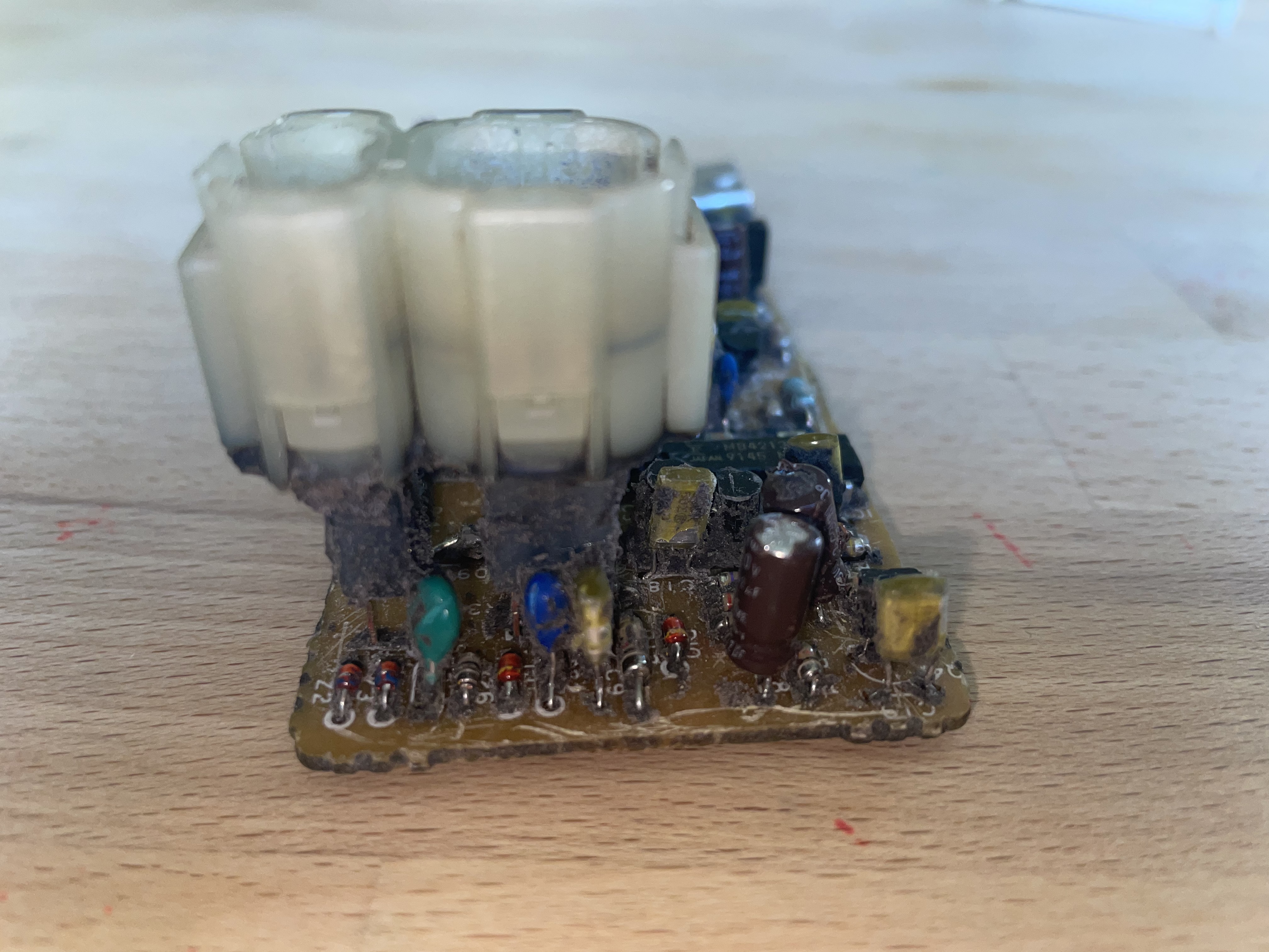

Ich hab das quasi als abendmeditation gemacht
Abende lang mit einer spitzen Pinzette rumgepopelt und Brösel raus gebrochen. Bei der gezeigten Diode war ich einfach zu forsch

Danke für den Z oder D Tipp ! Ich hab in meinen Fotos gekramt und meine, es muss ein Z sein. Kann das Foto leider nicht einbinden, zu groß. Ich schau aber morgen nochmal ganz genau.
- Beiträge: 6139
Ich denk auch Z4=Z5 =Z2=Z3.

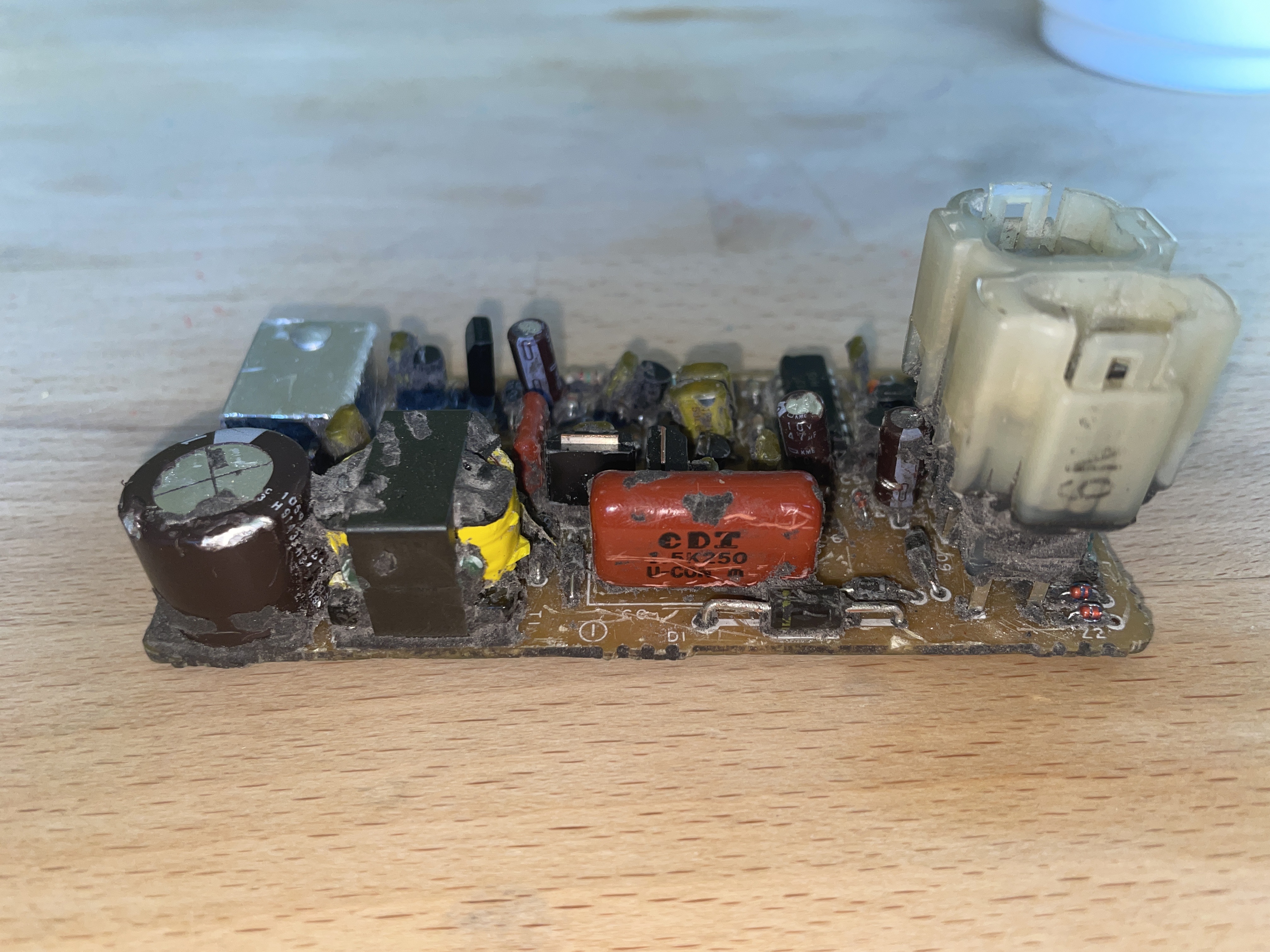

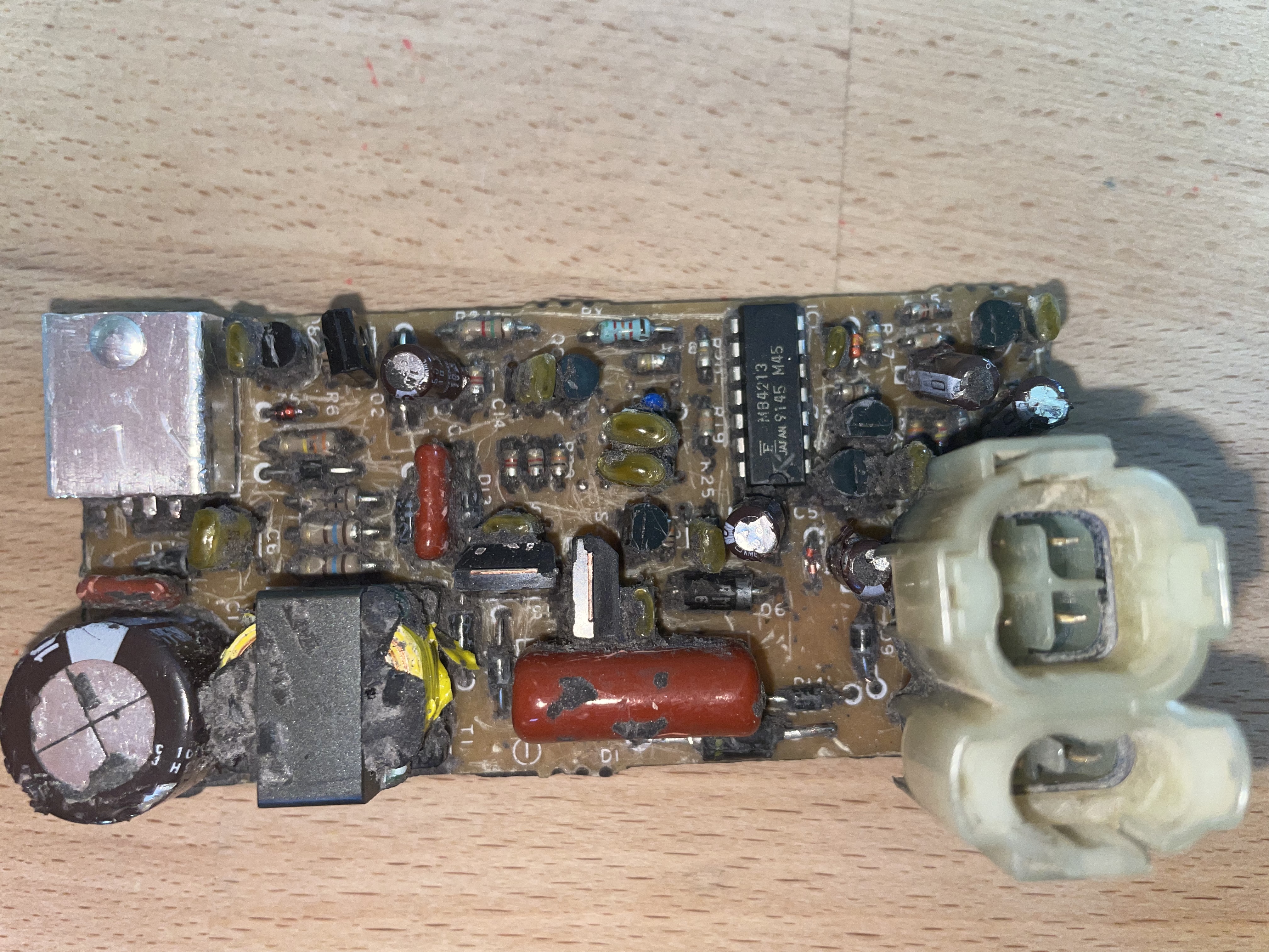

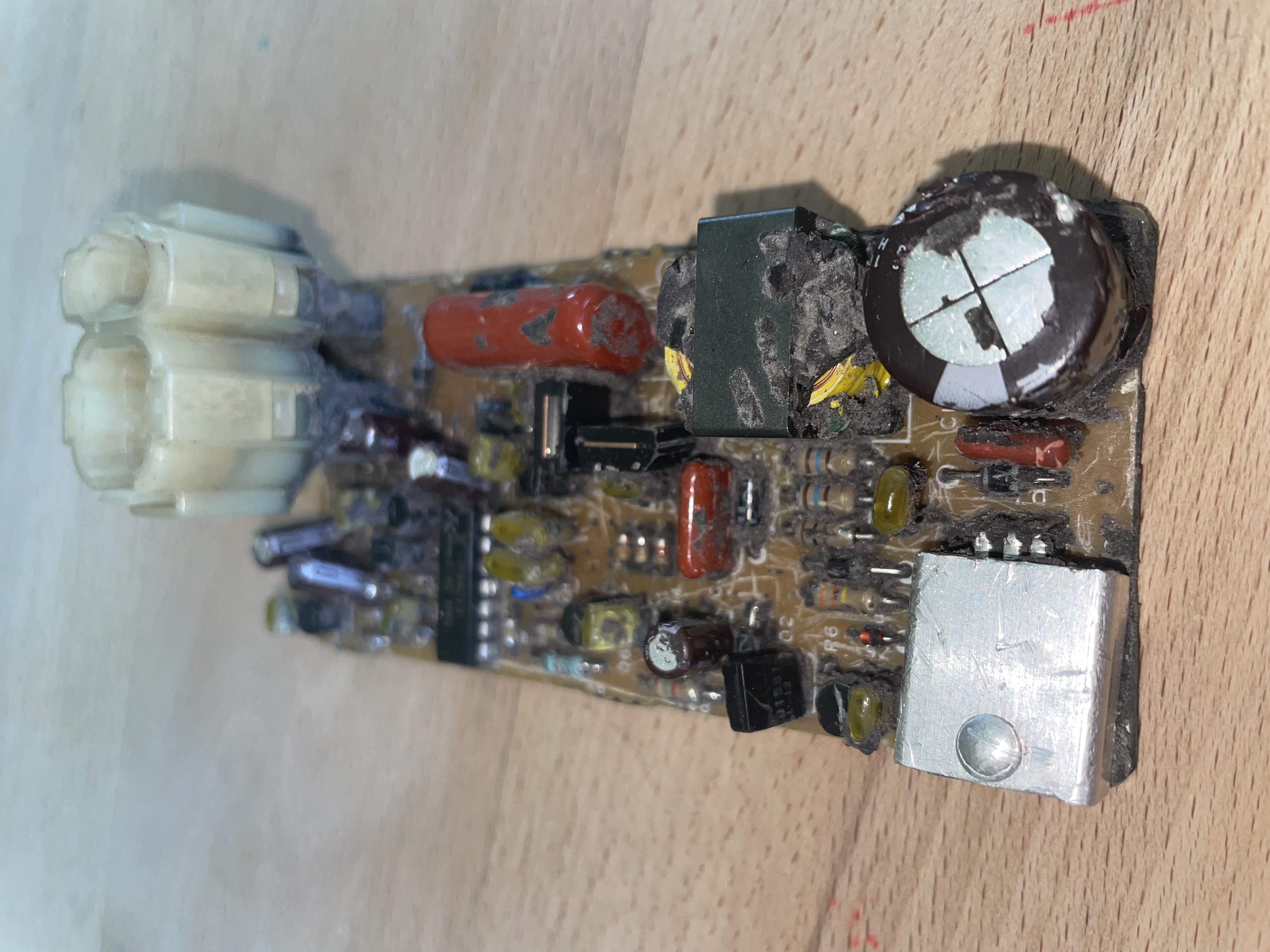

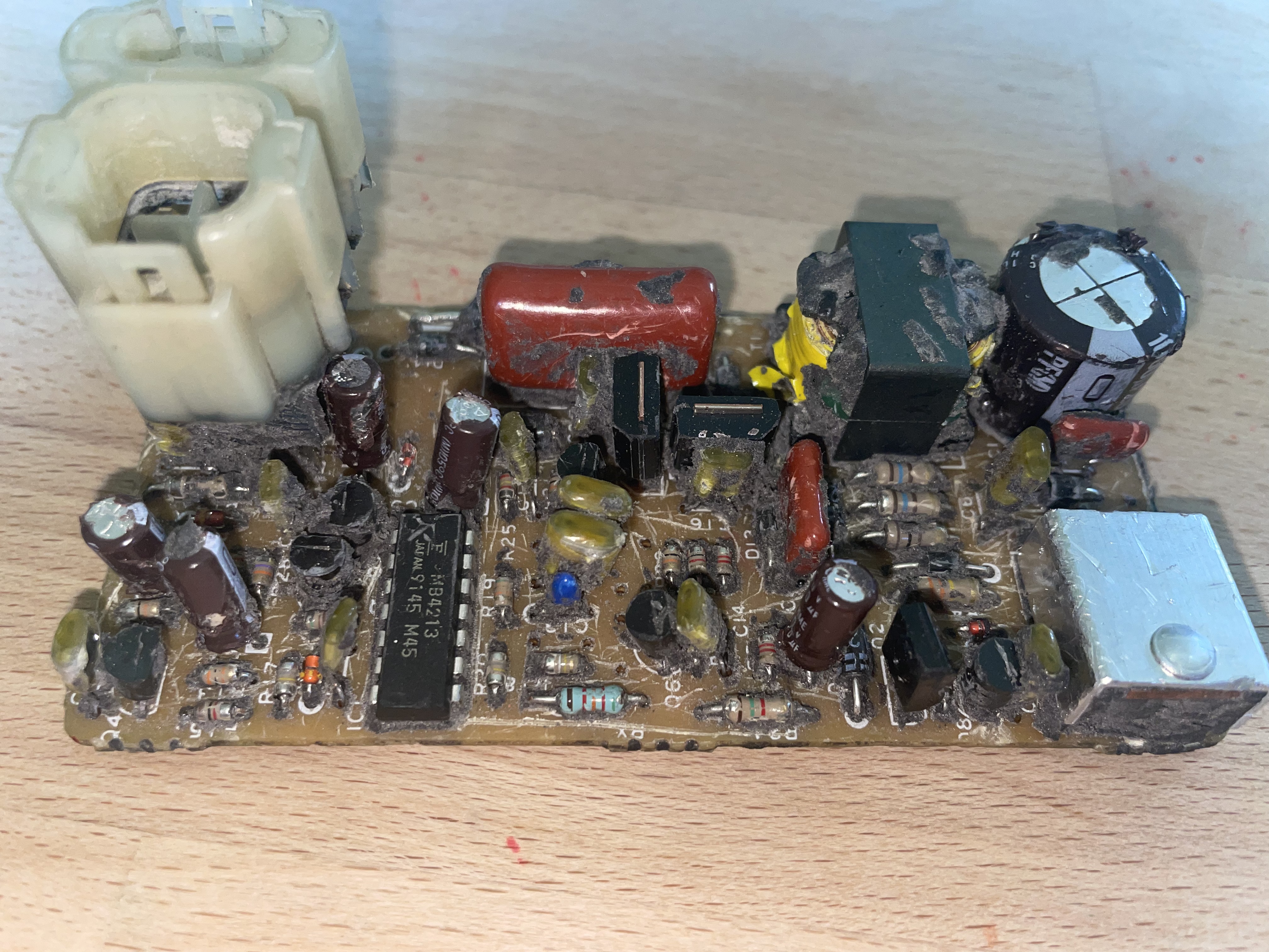

Der Vollständigkeit halber versuche ich noch ein paar Bilder hochzulaufen, damit mal alle Seiten abgelichtet sind
