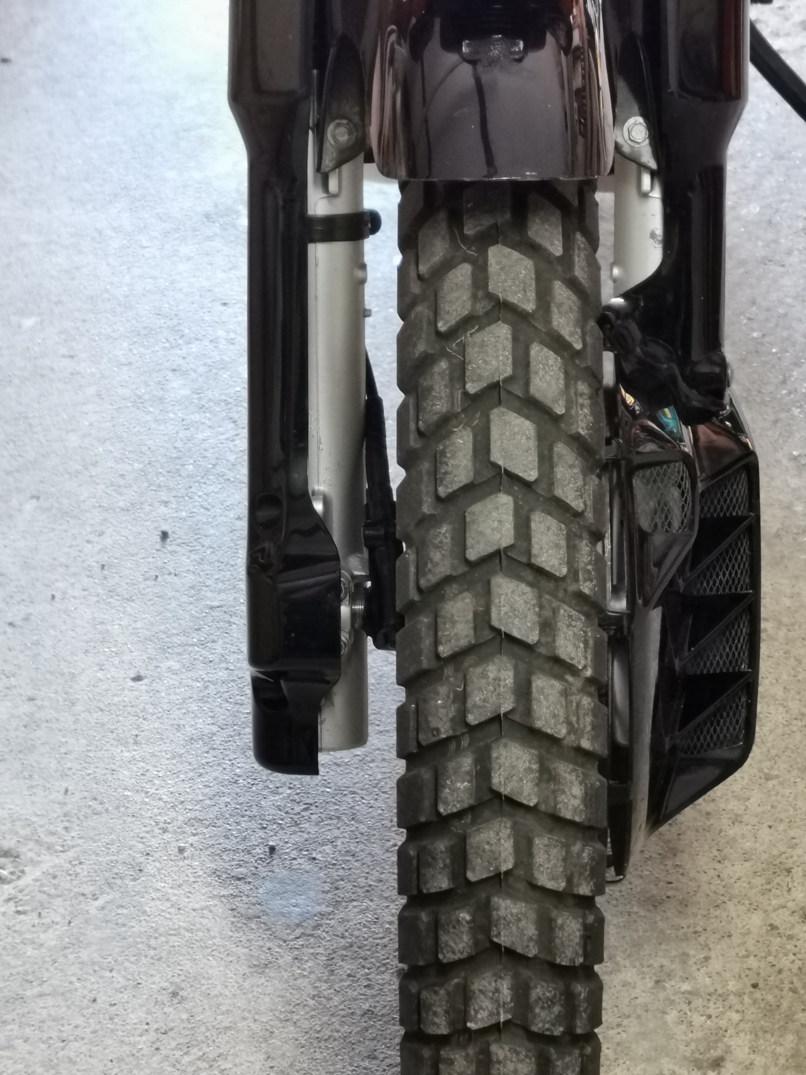

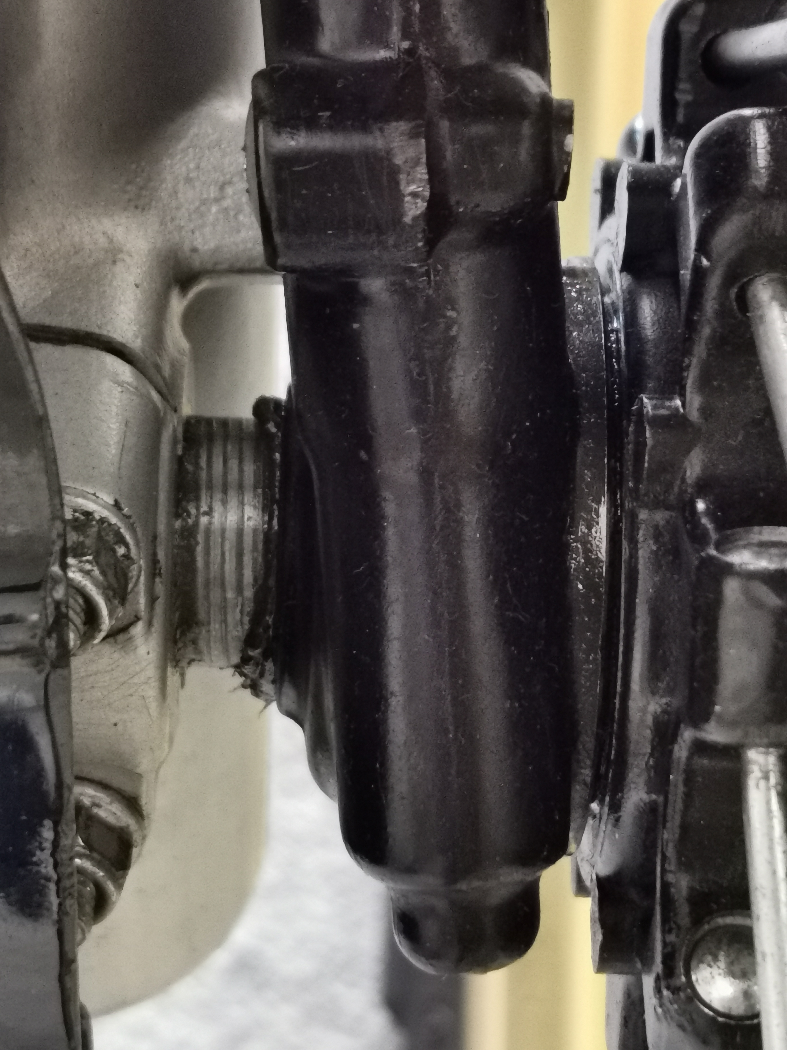

Beim Zusammenbau ergibt sich folgende Frage... Ist der Abstand Holm zur Tachoschnecke so richtig, ca 7mm?
Rad steht nur ein klein wenig außermittig.
Danke euch
Abstand so richtig?

Dieser Abstand stellt sich von alleine ein, wenn das Vorderrad nach Vorschrift eingebaut wird.widder72 hat geschrieben: Do 24. Mär 2022, 14:24 Beim Zusammenbau ergibt sich folgende Frage... Ist der Abstand Holm zur Tachoschnecke so richtig, ca 7mm?
Rein rechnerisch sind die 7mm okay, da die Gabel 185mm Holmabstand hat und somit bei parallel laufenden Holmen zwischen dem linken Anschlag und der rechten Klemmung ein Abstand von ~136,8mm besteht.
Zieht man davon die Tachoschnecke(32,5mm) die Felge, sprich beide Lager und Ditanzhülse (11mm+56mm+11mm) und die Abstandshülse (19mm) ab, bleiben 7,3mm übrig.
Nach der Montage des Vorderrads wird die Klemmung am rechten Holm nur handfest angezogen und die Gabel mehrmals eingetaucht.
Dadurch stellt sich eine Parallelität beider Holme ein.
Erst jetzt werden, wie nach Anleitung beschrieben, die beiden oberen Muttern fest angezogen und die Achse über die unteren beiden Muttern geklemmt.
Das "UP" auf dem Klemmbock hat mit den unterschiedlichen Höhen der Planflächen zu tun.
Die obere Seite muß immer satt auf dem Holm aufliegen, weshalb die oberen Muttern immer zuerst angezogen werden müssen.
Nur auf der unteren Seite bleibt nach anziehen der Muttern ein Spalt.
Das gleiche System hat auch die Lenkerklemmung, weshalb auch dort die Klemmschalen eine Markierung besitzen.
Gruß RD
@widder72 - dein oberes Bild zeigt, dass dein Klemmbock auch oben einen Spalt hat, das solltest Du ändern.
