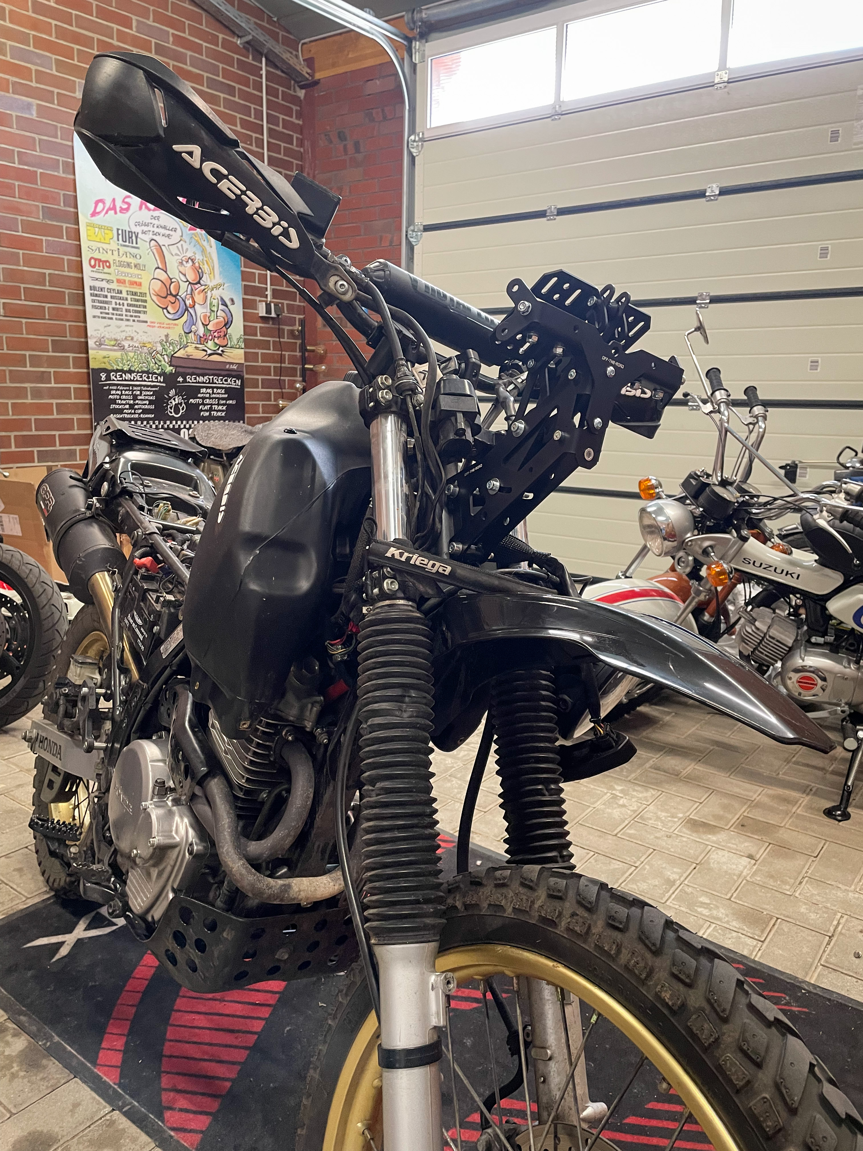

- 5D84F737-340F-4038-A066-20B96BDDA2CA.jpeg (84.45 KiB) 12904 mal betrachtet
Tower ist dran
das gute ist, dass ich später die Optik schnell ändern kann. Es musste nichts gebohrt werden oder Ähnliches. Also falls es mir Nacher nicht gefällt, kann ich die Honda schnell wieder auf die „alte“ Optik umbauen
Gerade bei mir, der gerne mal schraubt und Abwechslung hat ist das ganz praktisch.
Auf der letzten Tour war ich jedenfalls sehr neidisch auf meine Freunde, die eine hohe Scheibe hatten.
