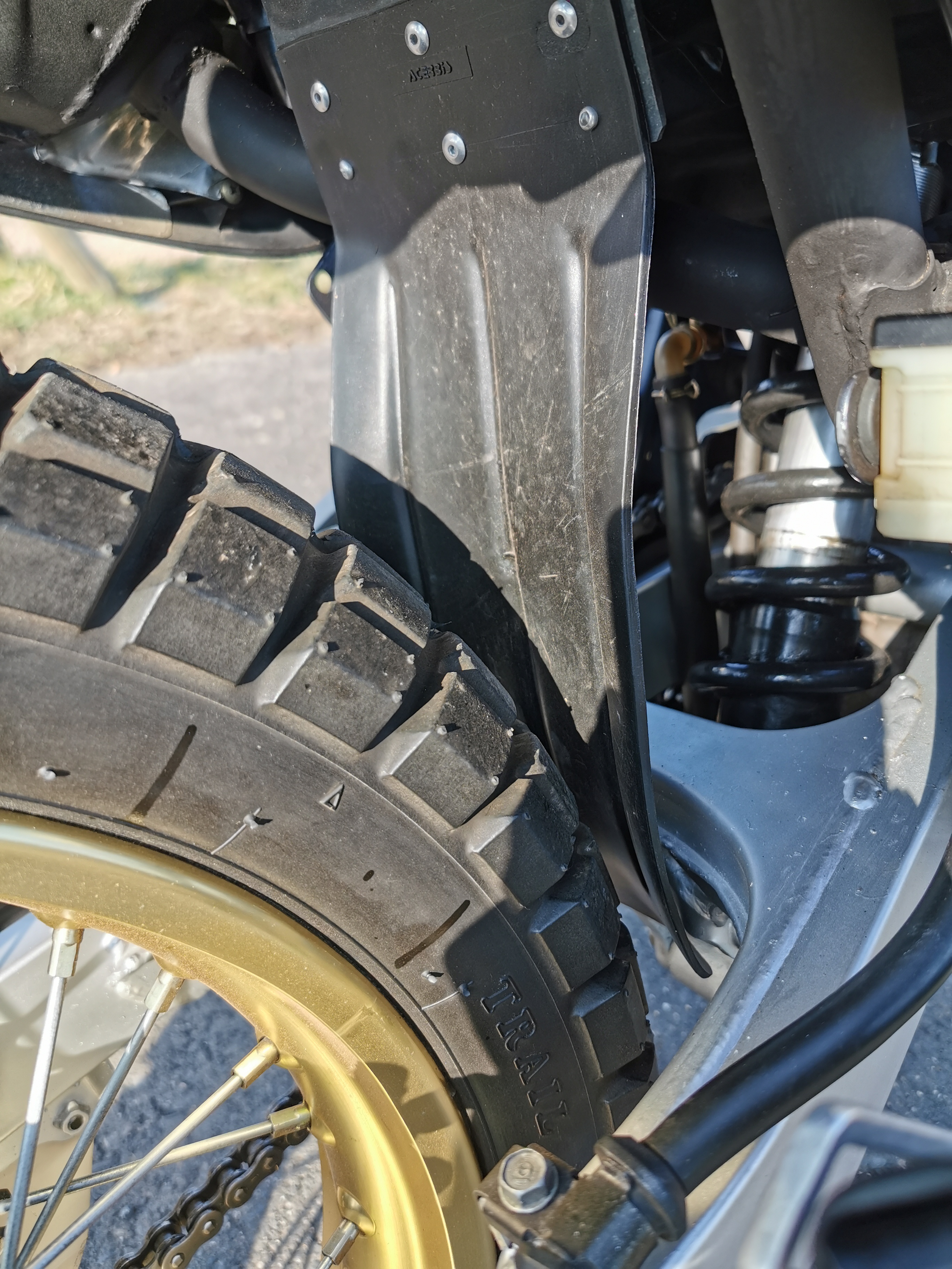

Was ist das für ein Teil von Acerbis ?
Wo gekauft ?
Wäre es nicht gut noch etwas länger damit der Umlenkknochen auch geschützt wäre ?
Gruss Gian
Wo gekauft ?
Gruss Gian

Alternative:
Baueimer kaufen, Streifen zuschneiden und wie das TT-Teil montieren

Sieht top aus.. hatte ich an meiner KLE
Hat super funktioniert.

Hallo Gian
Ja, ein Teil von acerbis. Leider ist es original zu kurz für den Umlenkknochen. Um auf die Tiefe, wie im Bild zu kommen, musste ich auch schon ein Zwischenstück bauen, damit ich tiefer komme. (aus einem alten Mörtelkübel)
Ansonsten hat Andreas recht mit dem schwarzen Baueimer. Ist genau das selbe Material.
