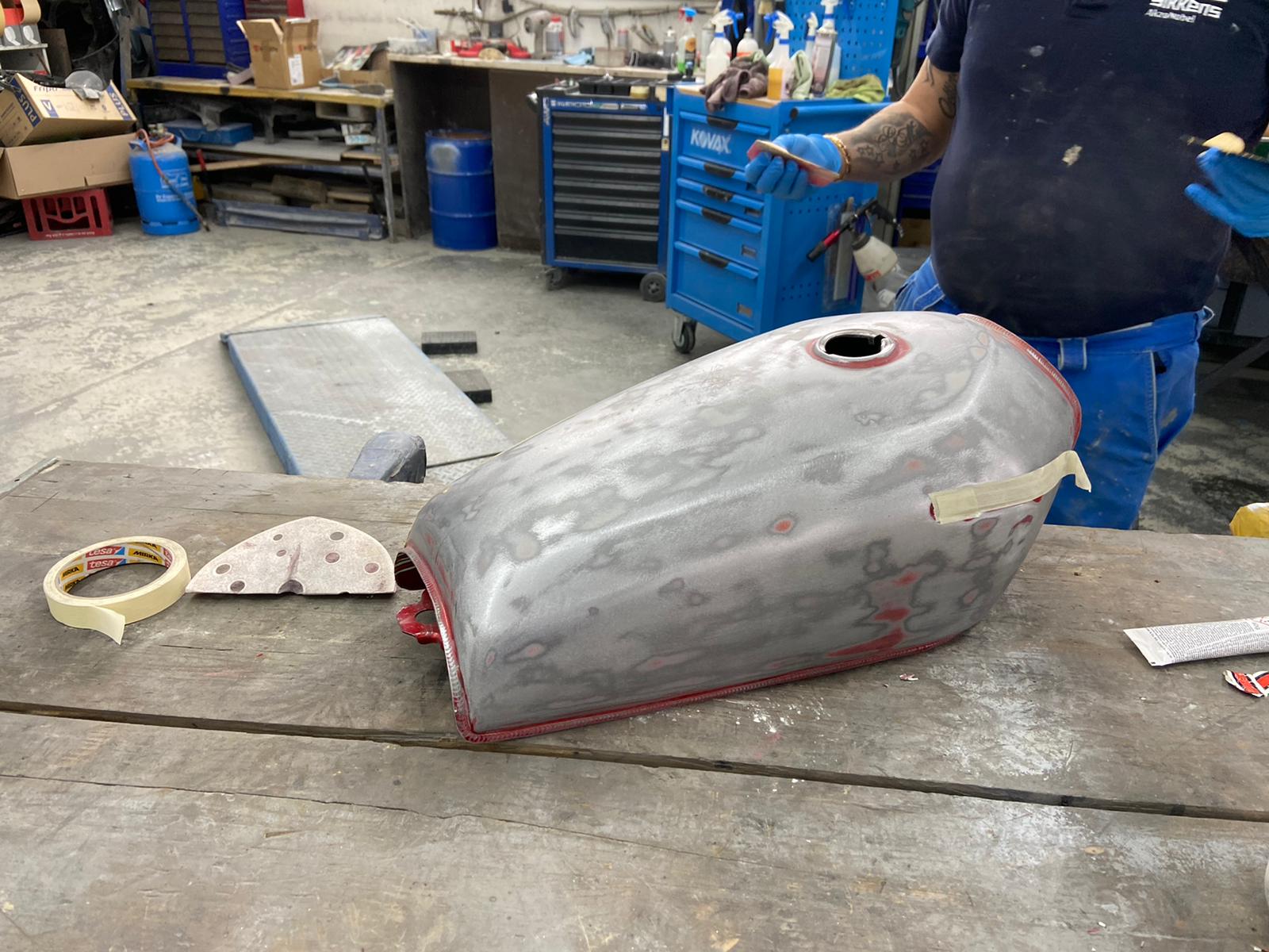

nach laengerer Zeit (andere Bastelprojekte
) mal wieder ein kleines Update:
- Tankvorbereitung
- Cockpitverkleidung GFK ( die Inbusschrauben werden noch in VA-Linsenkopf ausgeführt und das Loch in der Mitte der CP-Vkl wird zur Bremsleitungsfixierung genutzt werden)
Bin gespannt, wie dann das fertige Ergebnis aussieht .... es muesste bald soweit sein.
Uebrigens.... den Tank habe ich ziemlich am Anfang des Projektes gekauft ...... im Oktober 2015
... (bin letztens auf n Foto mit dem Datum gestossen)

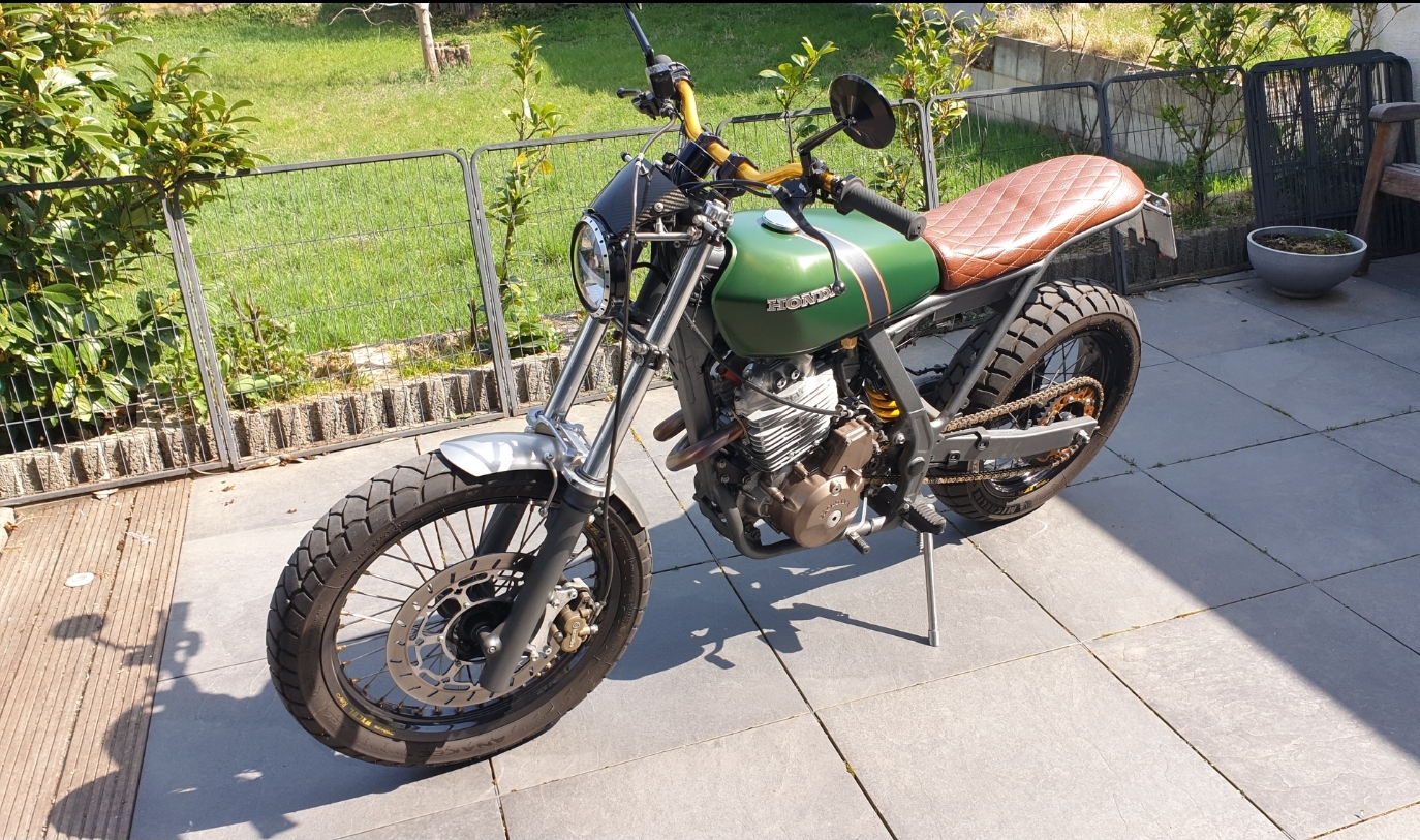

Re: "NX650Scr" - Langzeit - Umbau-Projekt

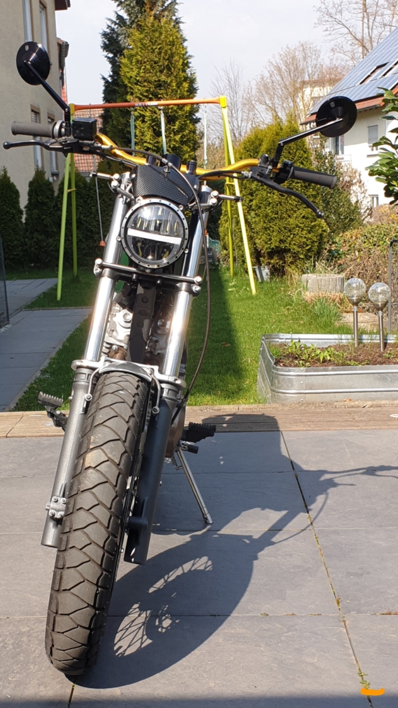

So weit so fein.Nur die abstehenden Blinker erscheinen mir nicht stimmig.
Xulofex
- Beiträge: 117
- Registriert: Fr 1. Sep 2017, 22:48
- Wohnort: Süd-D
- Motorrad: aktuell Husky TE310R Bj13, Beta Alp 200 Bj03, Honda-Scrambler-NX650
'hätte die auch gerne ohne die Distanzhülsen angebracht, aber das ist das Zugeständnis an den TÜV. Ochsenaugen oder Lenkerendenblinker mag ich nicht.
Ochsenaugen hatte ich mal vor sehr langer Zeit an meiner XL250R und bin gleich ne Stunde nachdem ich die angebracht hatte, an nem Spiegel von nem Taxi hängen geblieben .... war nicht so lustig.
Daher die Abneigung von Anbauteilen seitlich am Lenker.

Meines Wissens kann man die Blinker nach EU-Zulasung ja direkt an den Scheinwerfer pappen. Ich halte die alten Abstände nach dem alten deutschen Zulassungsrecht auch nicht ein. Hier kein Problem. Hängt wohl vom jeweiligen Grukittel ab.

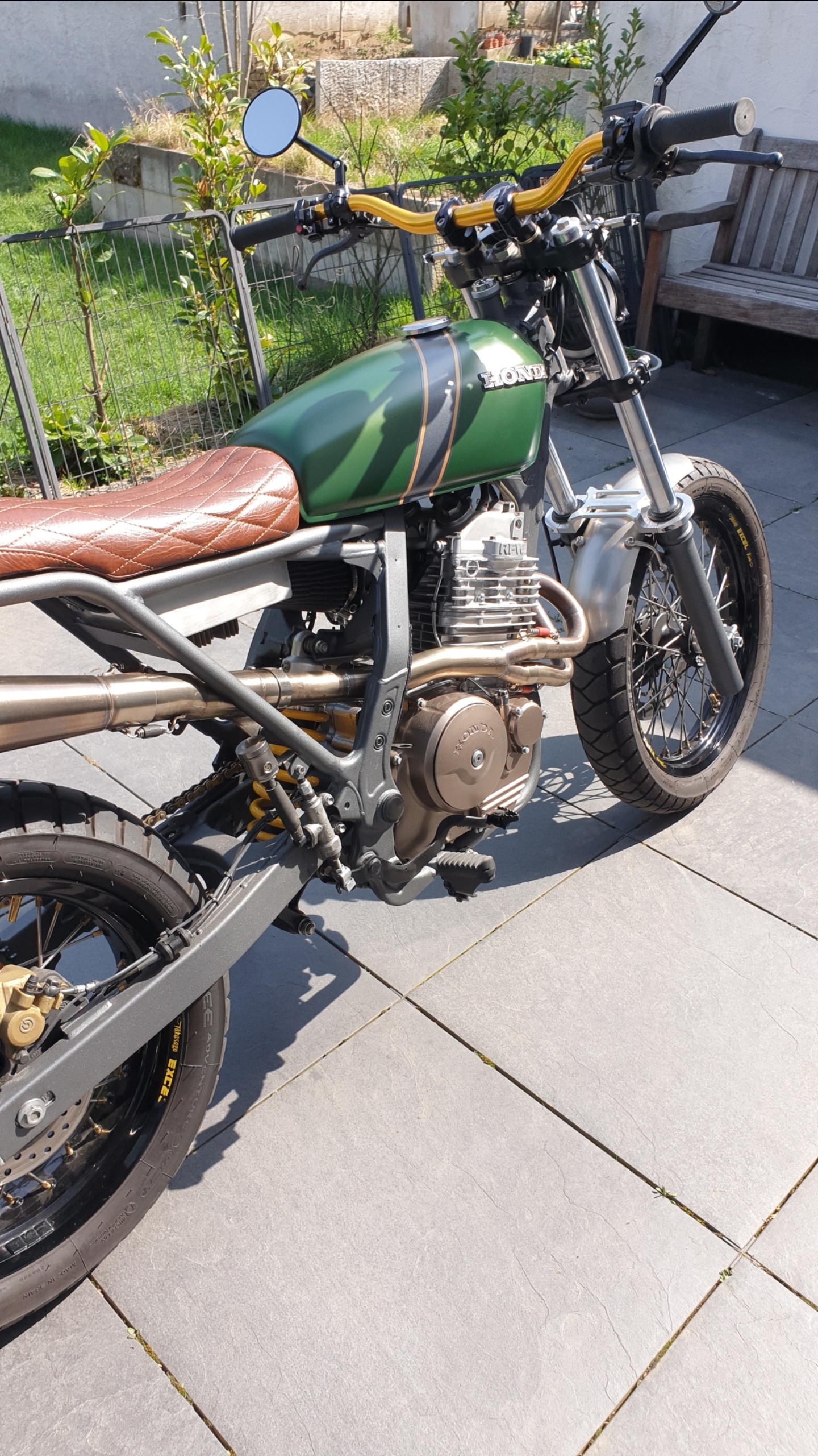

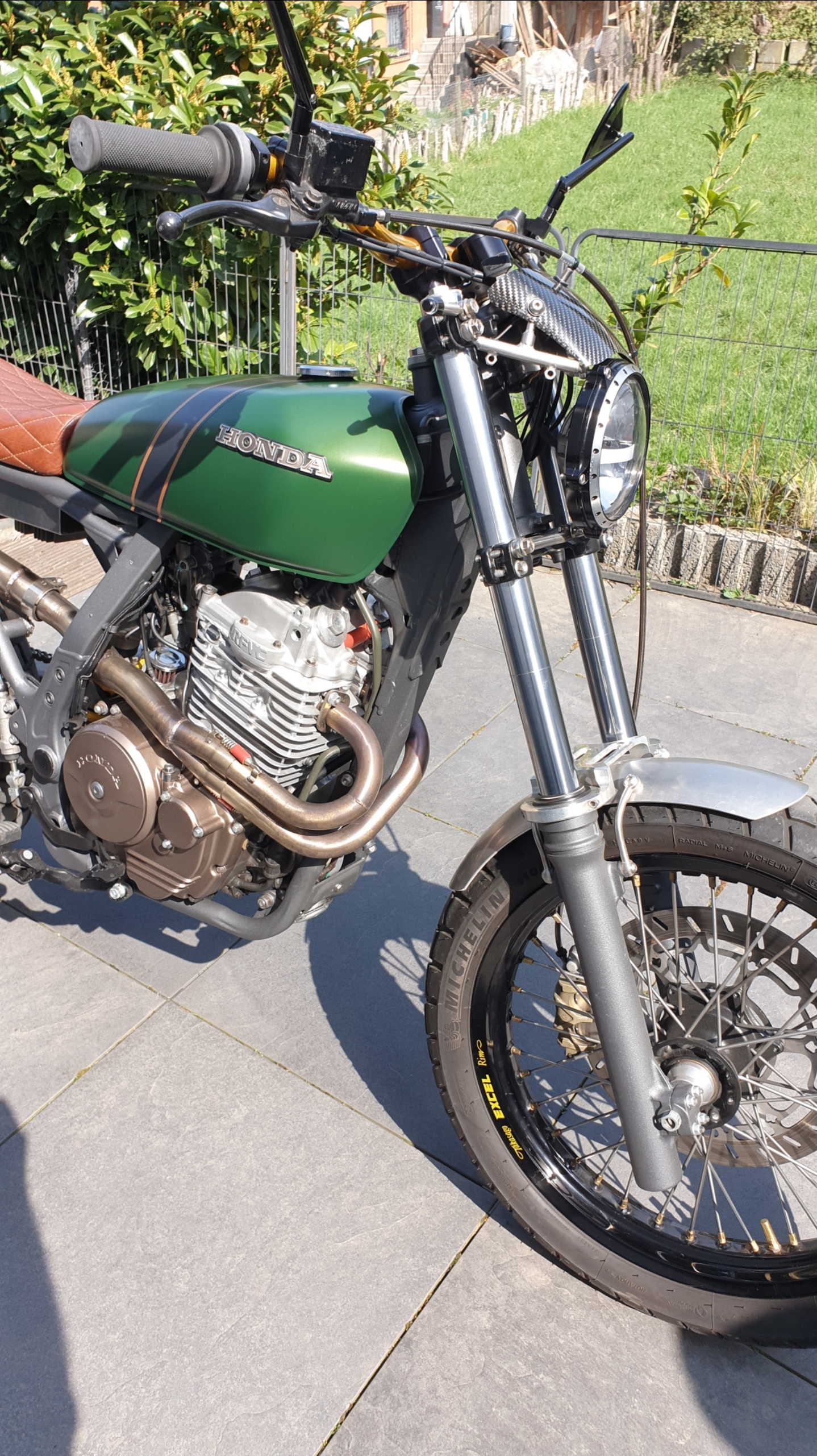

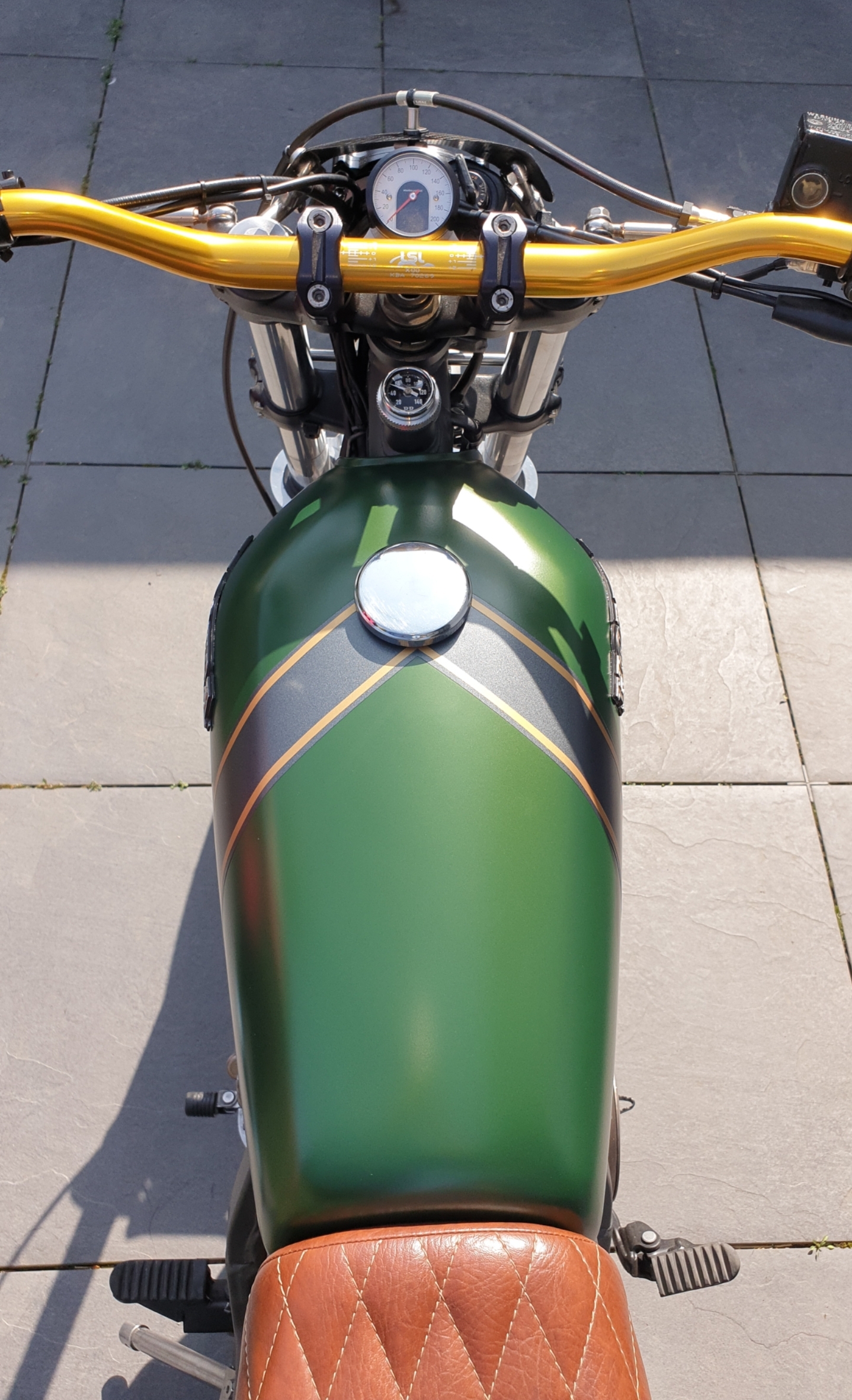

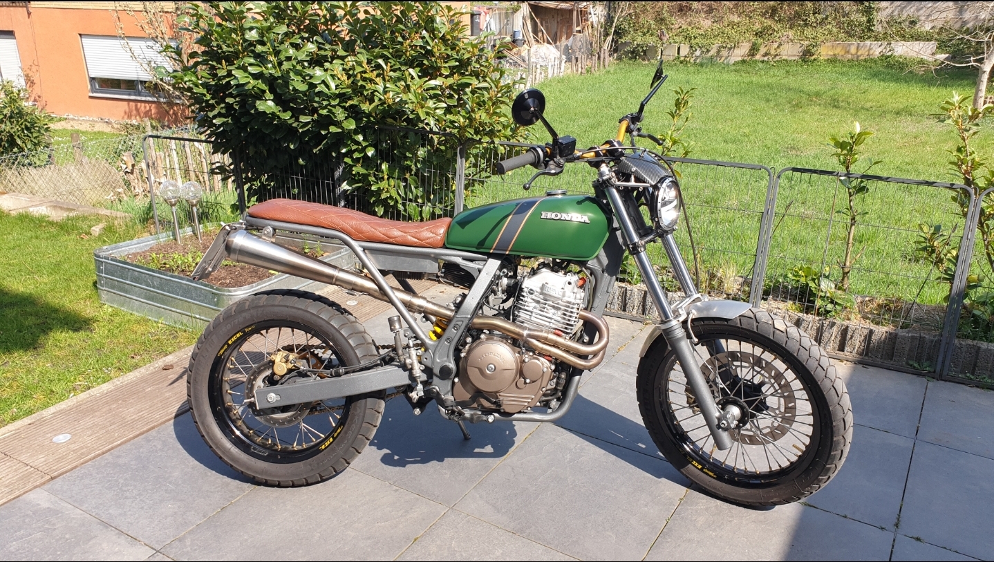

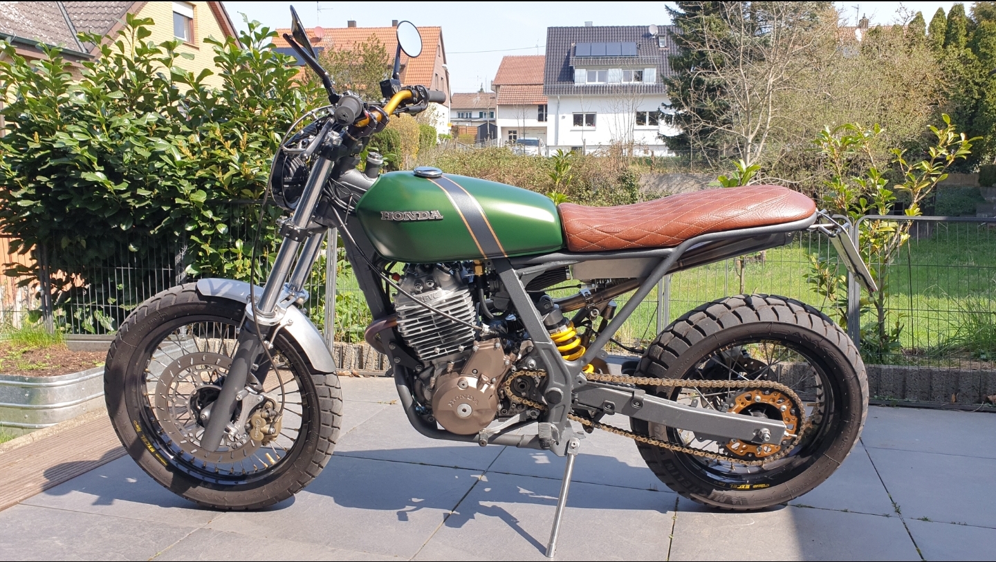

Das Finale....
Es sind noch ein paar Kleinigkeiten offen (Ritzelabdeckung, Soziusrastenhalter kugelstrahlen,....)
aber nun bin ich erst mal -
fertig.
fertig.
- Beiträge: 3101
RD06
Schönes Bike, Glückwunsch.
Wenn es so als Ganzes da steht sieht man oft nicht wieviel Arbeit in manchem Detail steckt.
Gruß RD
Gruß RD
- Beiträge: 1172
- Wohnort: Hannover
- Motorrad: RD08 '98
Sehr schick.
Details... Ganz schön viele...
Schön, dass das Kerzenrot in den Federn des Krümmers wieder kommt.
- Beiträge: 764
- Wohnort: Oer-Erkenschwick
- Motorrad: Dominator 650
Ich bin nicht so der Umbau-Fan, aber dein Tank gefällt mir sehr. Klasse Lackierung

CHAPEAU, viel Aufwand für ein sehr sehenswertes Ergebnis, toll gemacht.
Genieße es, sie zu fahren, und immer den Gummi unten halten (die Anakee´s sind ja auch gut geeignet dafür und sehen gut aus auf deiner NiXe)

Sehr schön mit vielen interessanten Details! Zb. der Rahmen, der sich als Linie im Tank fortsetzt. Viel Spaß beim Fahren - und Anschauen in den Pausen
- Beiträge: 2588
- Motorrad: NX650
Das ist wirklich ganz besonders gut gelungen .Mir würde persönlich am Heck noch ne grüne Vortsetzung fehlen .

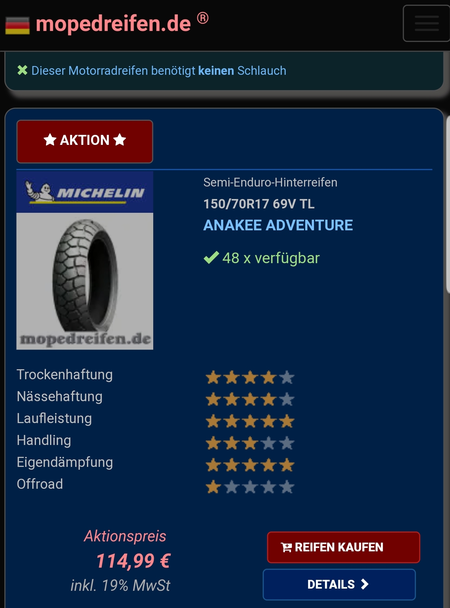

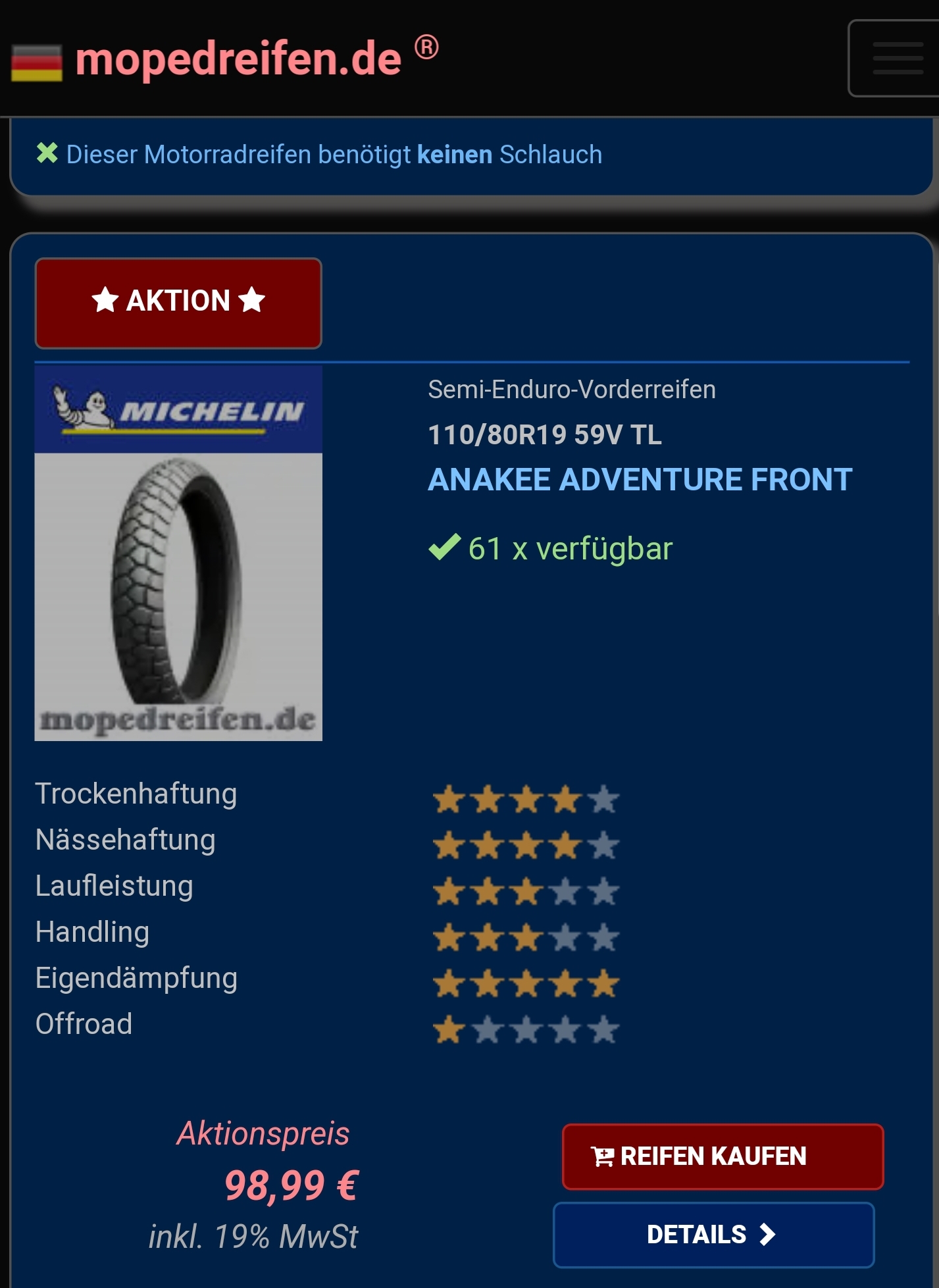

welche Reifen hast du drauf, die sehen gut aus.

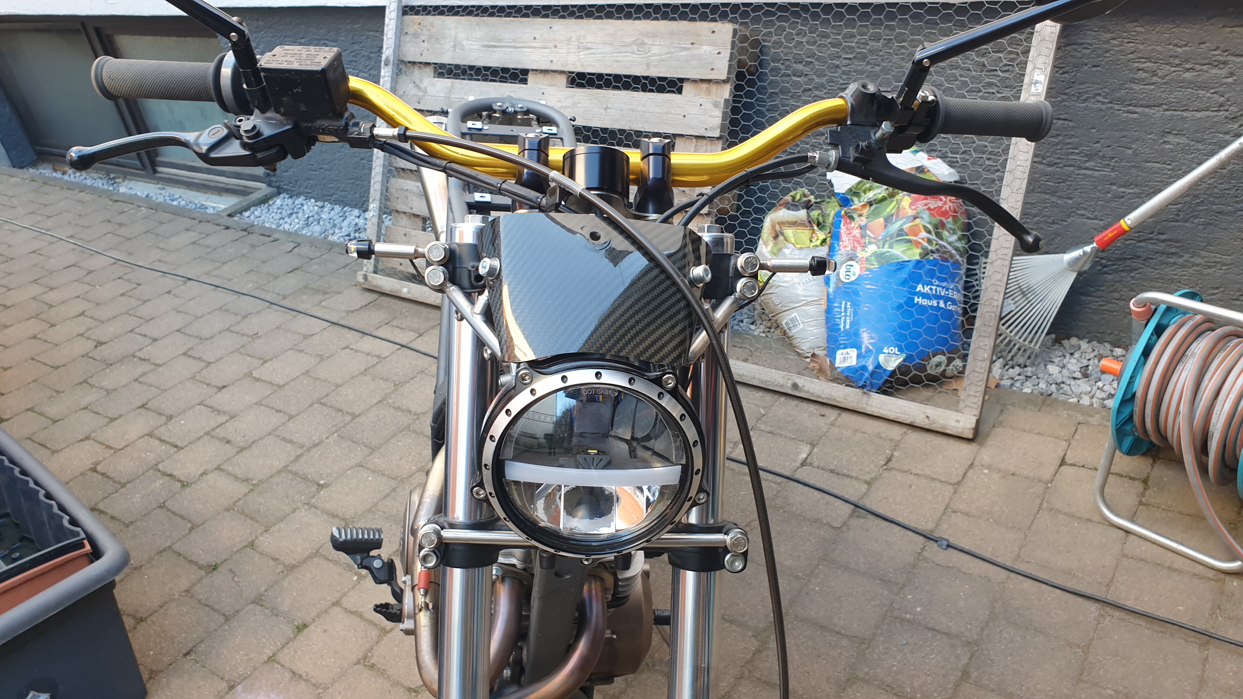

Hab bei nochmaliger Betrachtung deines schönen Mopeds mich etwas gewundert über die Führung der Bremsleitung vorne, ging das nicht etwas dezenter hinter dem kleinen Windschild?
Stört irgendwie die elegante Linie, in meinen Augen

Hallo Berti,
Reifen: Michelin Anakee
'habe ich gewählt wegen der Optik, guter Haftung und wegen der Eigendaempfung!
Die Idee dabei war das sich die Reifen dann eher wie Enduroreifen fahren und nicht extrem hart sind. Ich wuerde auch erwarten das ein Reifen mit hoher Eigendaempfung im Grenzbereich (falls ich da jemals hinkommen sollte) etwas früher, dafür aber weicher anfängt zu rutschen und damit vielleicht noch Luft für ne Reaktion bleibt ... das ist aber natürlich nur Theorie
Ich hatte auch Kontakt mit Michelin und wegen der Verwendung des Reifens in meinem Projekt nachgefragt - sie haben mir dann freundlicher Weise einen geringeren Luftdruck (v- 2,2 / h- 2,4 bar) wegen des geringeren Fahrzeuggewichtes empfohlen. Ausserdem habe ich noch die technischen Datenblaetter bekommen und eine Unbedenklichkeitsbestaetigung .... ist natürlich alles ziemlich viel Zeug was man normalerweise nicht braucht für nen Eintrag.... aber bei so nem Umbau war es mir lieber gut mit Unterlagen bestückt beim TÜV fuer die Abnahme aufzutauchen
Mit der Bremsleitung hast Du recht, das schaue ich mir nochmal an. Die Bremspumpe / Kupplungsarmatur sind auch noch Ansatzpunkte fuer ne Optimierung.... wuerde ich dann ggf. gesammelt angehen..... die B-Leitung koennte auch etwas kürzer ausfallen was eine engere Verlegung einfacher machen wuerde.
Puh, Gottseidank hab ich da nun noch was fürs "Gehirnjogging" und anschliessend zum Basteln..... und ich hab schon befürchtet ich bin fertig
Danke Dir.
