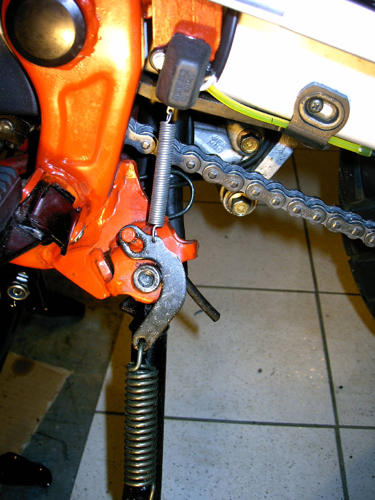

Andreas_NRW hat geschrieben: Do 12. Apr 2018, 18:17 Seitenständer Schalter!
Ich vermute eher nicht. Die Kontrollleuchte des Seitenständers funktionierte zuverlässig und zeigte den ausgefahrenen Ständer stets mit der angegangenen Kontrollleuchte an.

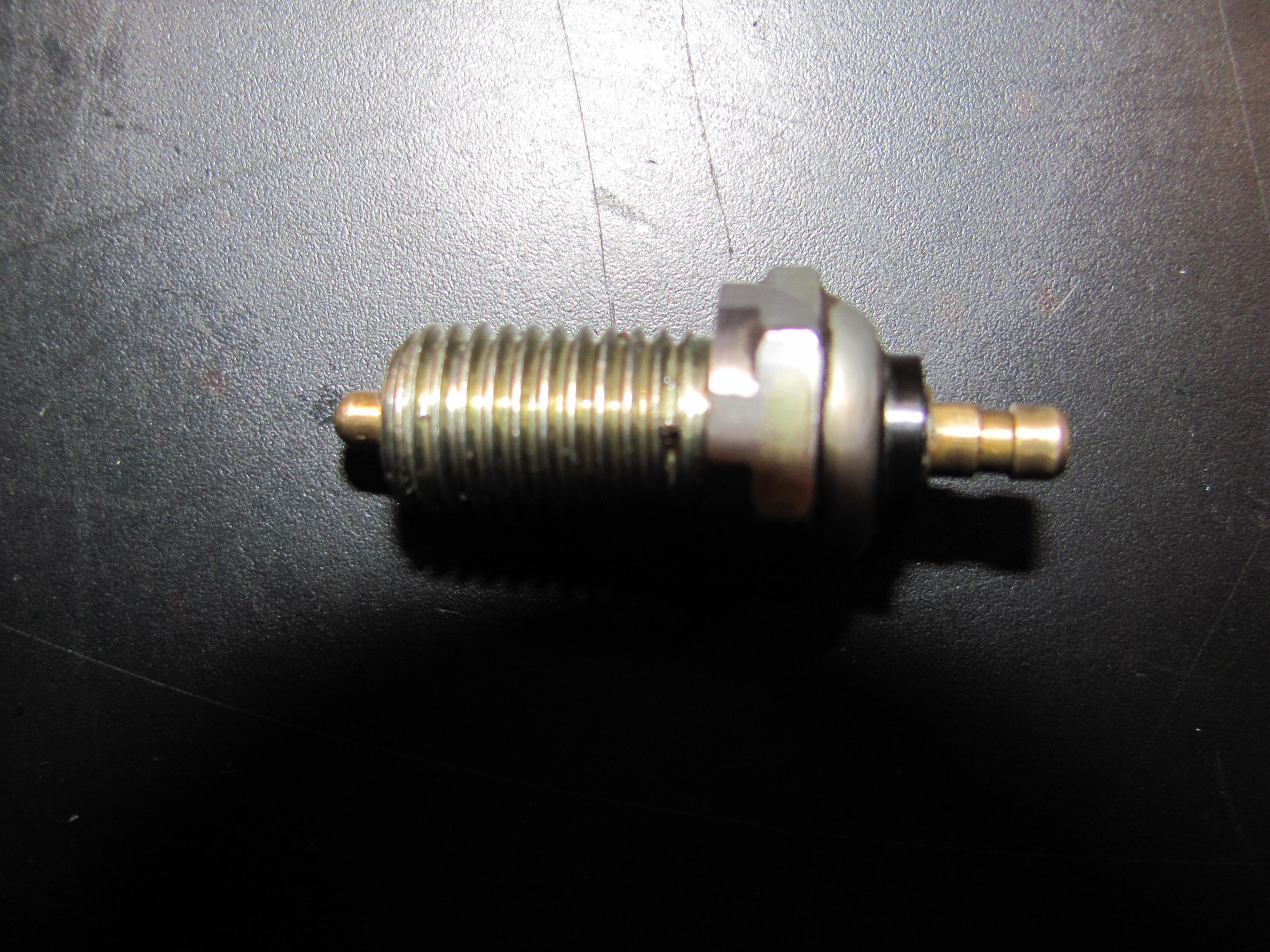

Es wird wohl der Neutral-Schalter sein. Dreh in mal raus und lass beim Reindrehen die Dichtung weg. Dadurch könnte das Problem vorerst schon behoben sein.
Als nächstes solltest Du einen neuen Schalter bei Honda kaufen. Kostet ca. 20€.
Da hat Andreas nicht unrecht, den Einfluss des SsS in diesem "speziellen" Fall hab ich vergessen zu erwähnen.
Die Sicherheitskette setzt in diesem Zustand (Ständer oben, Leerlauf/Neutralschalter aber schlecht zur Masse kontaktiert) Masse über den SsS voraus.
Sollte die Masse über den Neutralschalter schlecht sein "und" über den SsS schlecht, dann geht auch per Kupplungsschalter nichts mehr.
PS. Das die Kontrolleuchte des SsS leuchtet ist übrigens kein Indiz dafür das der Massezeig zur Startverriegelung Masse bekommt.
Der SsS ist zwar ein Wechsler, aber dort liegt dessen "Pin" auf Masse.

OK: Ich lerne, nichts ist so, wie es scheint. Das Blöde ist nur, dass es den Seitenständerschalter nicht mehr als Neuteil gibt. Was macht man bei einem nachweislich defekten SsS-Schalter? Kann man den auseinandernehmen und reinigen?

Die Problemstelle ist weniger die Kontaktfläche des Stiftende sondern der Gegenpart im Getriebe.
Was hilft ist die Federkraft hinter dem Stift etwas zu erhöhen (die Feder kann man vorsichtig etwas auseinanderziehen),
damit steigt der "Anpressdruck" und die kontaktierung im Getriebe wird wieder besser.
Wenn du den Stift nicht rausmachen willst (die Hülse muss vorne auf der Stirnfläche aufgesägt werden)
kannst du den Neutralschalter auch ohne Dichtung mit Teflonband eindichten (oder Hylomar).
Dann erhöht sich die Federkraft um den Gewinn der Strecke der fehlenden "Dichtungsstärke". Das kann schon reichen.
Falls das alles nichts hilft, es anderswo kontaktprobleme gibt musst du weiter suchen.
Um das aus oder einschliessen zu können könntest du wenn es das nächste mal auftritt, das Kabelende am Neutralschalter (kann dran bleiben) z.B. mit Kroko Klemmen auf Masse brücken.
Sollte es damit gehen = Neutralschalter, geht es weiterhin nicht = Kabelbaum, Steckverbinder auf dem Weg zur CDI prüfen.
PS. Welche Domi ist es, RD08 oder 02 ?
Der Seitenständerschalter der RD08 (der runde) lässt sich sehr schön zerlegen und wieder wie neu machen.

Den Seitenständerschalter der RD02 habe ich schoneinmal erfolgreich
zerlegt und instandgesetzt.
Ist ein wenig kniffelig weil man ihn vorsichtig aufbrechen muß
Das blöde an seinen Kontaktschwächen ist das die Seitenständerleuchte aus ist
aber trotzdem der "oben" Zustand nicht geschaltet wird.
Davon abgesehen, der Neutralschalter hat auch gerne eine Interne Kontaktschwäche zwischen
Anschluss und Federkontakt. Die Idee mit dem Austausch ist als Erstmaßnahme garnienicht so unschlau.

Danke, Adreas, für den freundlichen Hinweis. Da lob ich mir doch meine italienische RD 02. Die hatte serienmäßg gar keinen Seitenständerschalter. Für den TÜV hab ich mir einen Eigenbau mit einem Nachrüst-Bremslichtschalter fabriziert, der problemlos austauschbar wäre.

Nergal ,warum hast für den Tüv nen Schalter gebraucht ,der Mechanik nach klappt der Ständer doch von selbst ein .Oder täusche ich mich da ?
