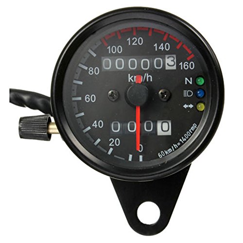

Hallo
Habe ein Problem beim Tacho Kabel anschliessen.
Habe für die Blinker Led Dioden ingebaut und alles funtioniert gut, bis auf die Neutral Led für die Nullstellung der Schaltung.
Leider leuchtet die Neutral LED dauernd ?
Motorrad ist ein 1990 RD02 mit 1988 Motor.
Kann es sein das ich die Polarität nicht stimmt ?
Evtl. Jemand ein Tip ?
Danke
Gian

Kann dazu nur sagen , daß beim N die Masse geschaltet wird .Den Tacho kenn ich nicht .

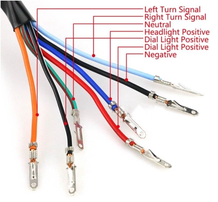

Die Kabelbelegung im ersten Bild stimmt wohl nicht ganz, da "Dial Light Positive" zweimal angegeben ist.
Diesen Tacho hat der kickstartershop auch im Sortiment.
https://www.kickstartershop.de/de/tacho ... r-160-km-h
Die Kabelbelegung sieht da anders aus.
Hier die Kabelbelegung:
schwarz - Masse für Hintergrundbeleuchtung
schwarz - Masse für Fernlicht-, Blinkerkontrollleuchte
gelb - Plus für Blinkerkontrollleuchte
rot - Plus für Hintergrundbeleuchtung
blau - Plus für Fernlichtkontrollleuchte
grün - Plus für Neutralkontrollleuchte (hier Zündungsplus anschließen)
weiß - Masse für Neutralkontrollleuchte (hier den Neutralschalter anschließen)
Gruß RD

danke , aber bei dem tacho den ich habe ..ist neutral nicht grün sondern grün/braunRD06 hat geschrieben: So 5. Jun 2022, 18:53 Die Kabelbelegung im ersten Bild stimmt wohl nicht ganz, da "Dial Light Positive" zweimal angegeben ist.

und weisses kabel habe ich nicht an dem tacho....und auf den bilder von deinem link sehe ich auch kein weisses kabel ?

...ohne ausmessen der Kabel von deinem Tacho wirst Du deren Belegung wohl nicht erfahren.Domi90 hat geschrieben: So 5. Jun 2022, 19:56 danke , aber bei dem tacho den ich habe ..ist neutral nicht grün sondern grün/braun
Vermutlich kommen beide Tacho aus dem selben Land und man darf der Beschreibung nicht 100%ig trauen.
Komisch ist, dass beide nur eine Blink-LED haben, dein Plan aber zwei Blinkeingänge hat und der andere nur einen.
Fakt ist, das an der Dominator die Neutrallampe über Masse geschaltet wird.
Somit muss an deinem Tacho die grüne LED Plus über die Zündung bekommen und Minus über den Kontakt am Neutralschalter unter der Ritzelabdeckung.
Für meinen Umbau hab ich einen Tacho ohne LED's genommen und diese dann nachgerüstet.
2x orange für Blinker links + rechts, blau für Fernlicht und grün für Neutral.
Die rote LED klemmt noch auf dem Seitenständer, soll aber später auf den Öldruckgeber, den ich noch nachrüste.

Die Beschriftung der Kabelbelegung im Bild (sofern dort alles stimmt) enthält kein Dauerplus.
Das wäre aber Voraussetzung um die Neutral-Led für die Domi (dort würde die Masse geschaltet) zu nutzen.
Sollte das wirklich so sein, müsste man dies intern ändern (im neuen Tacho). Sollte dies nicht möglich sein, könnte man das extern invertieren.

Endlich konnte ich mit Hilfe einem kleinen Realis das Signal der Neutral LED Tacho leuchte umpolen.
Plus 2 Dioden für die Blinker LED .
Wenn Jemand Interesse auf die Schaltung haben sollte kann ich bei gelegenheit auch das Schema hier posten.
Das Betrifft aber nur die Art von Tacho mir diesen Drahtfarben. (Bilder)
Danke für Eure Hilfe.
