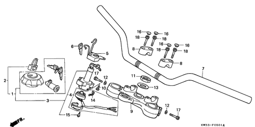

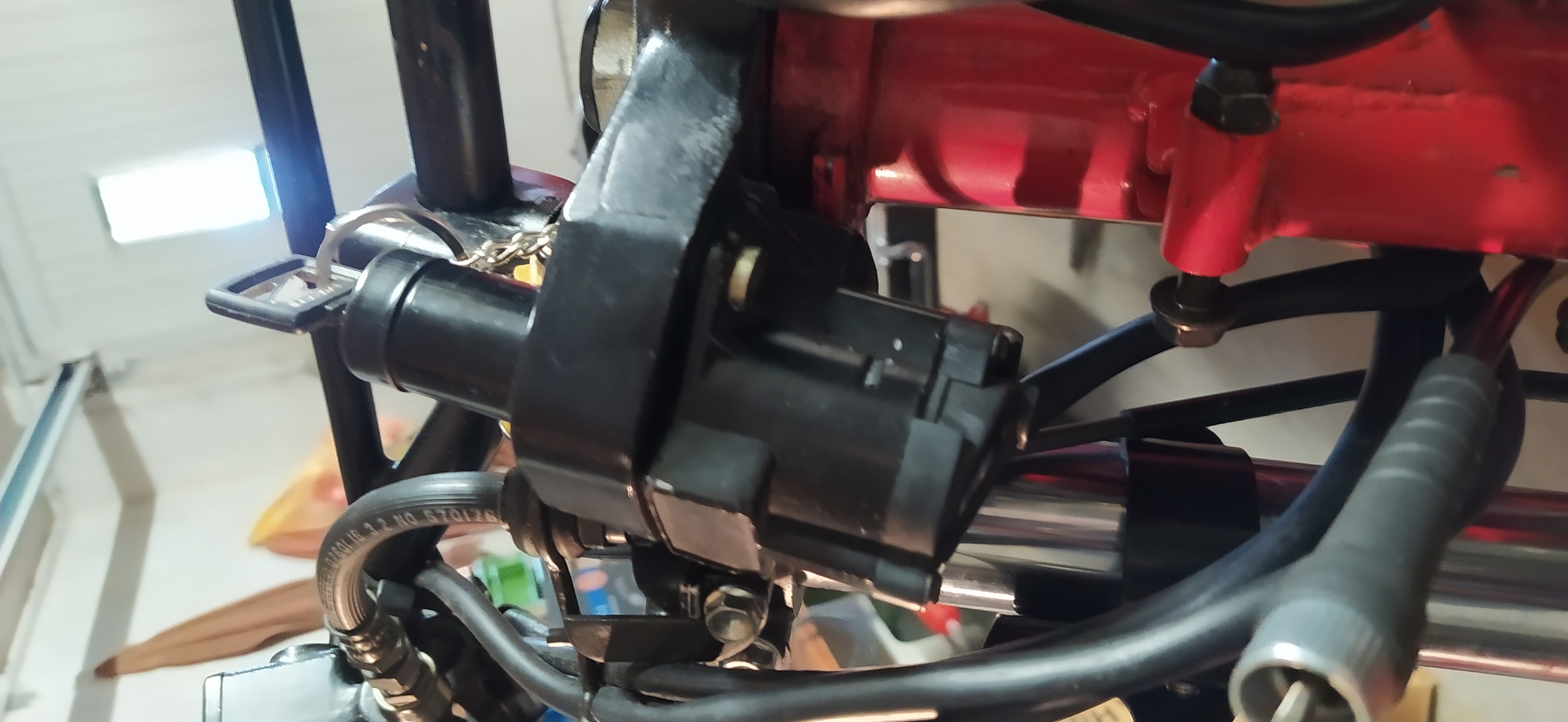

Hallo
Hat Jemand eine Idee wie man das Zündchloss ausbaut?
Es hat noch die originale Verschraubung. ( Teil Nr.15 )
Gruss Gian
RD06
Re: Zündschloss
Beitrag von RD06 »
Domi90 hat geschrieben: Mi 8. Jun 2022, 16:17 Hat Jemand eine Idee wie man das Zündchloss ausbaut?
Das geht nur mit bohren.
Original ist da eine "Abbruchschraube" verbaut.
