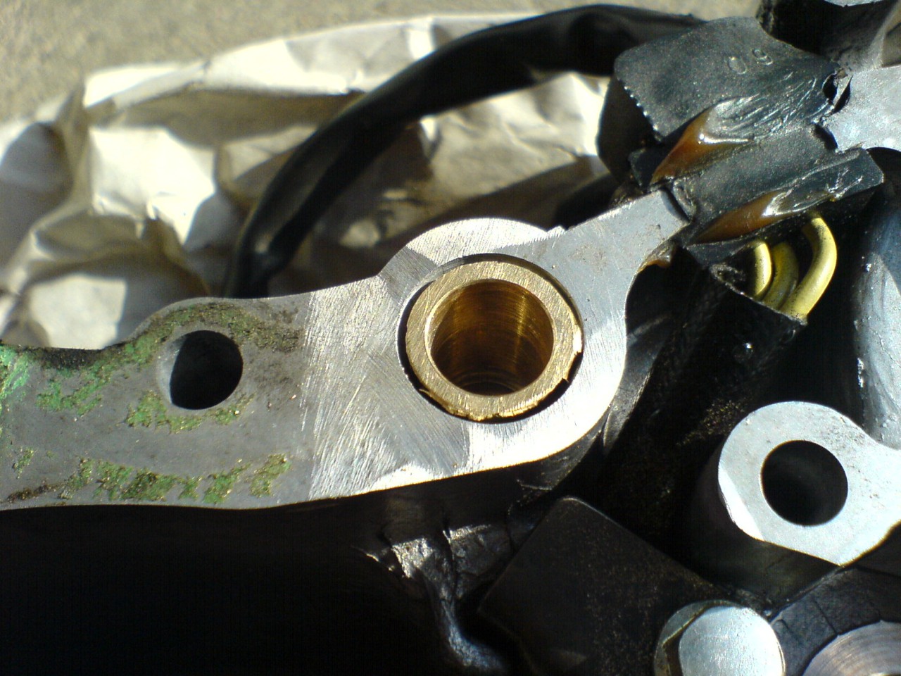

Der Stössel kann auch ein Punkt sein. Der bekommt Kippspiel und mit steigendem Spiel muss immer mehr Kraft schon an ihm
(er kippt immer mehr, die Kante schabt dann zunehmend die Wandung auf) aufgebracht werden.
Bei meiner Domi war das schon mit ca. 20 tkm ganz schlimm.

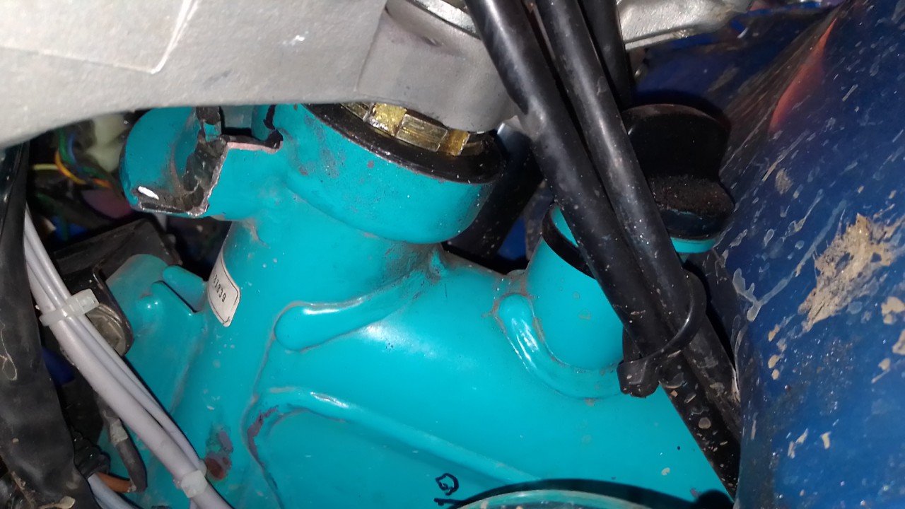

So schlimm, dass mir nichts anderes übrig blieb, die total eierig gewordene Bohrung für den Stössel im Alu auszuspindeln und neu mit Bronze zu buchsen.
Hier auf dem Bild ist die Buchse eingepresst und zunächst nur grob mit der Dichtfläche geplant.

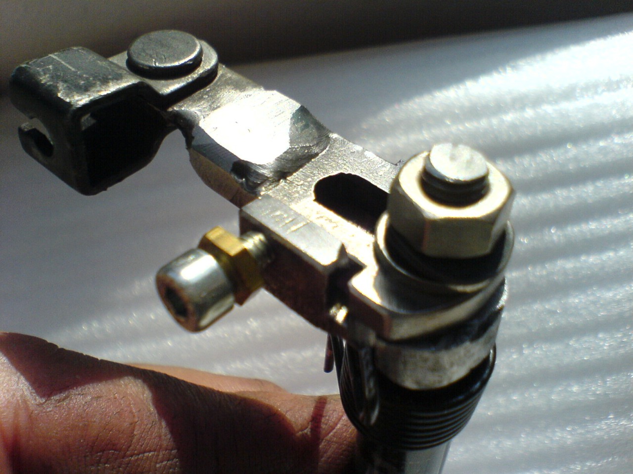

Wenn alles gut und Spielfrei läuft kann man noch den Hebelweg ändern. Der originale Hubweg zwischen ganz geschlossen und ausreichend gut getrennt,
ist dann nämlich unnötig grösser als erforderlich.
Damit landet man dann bei den Betätigungskräften aber auch beim Gefühl wie die Kupplung trennt und schliesst, nochmal bei einer ganz anderen Hausnummer.
Drehwinkel für den Excenter (und somit wirksame Hebellänge) sowie Beginnpunkt (Anlagewinkel) einstellbar.

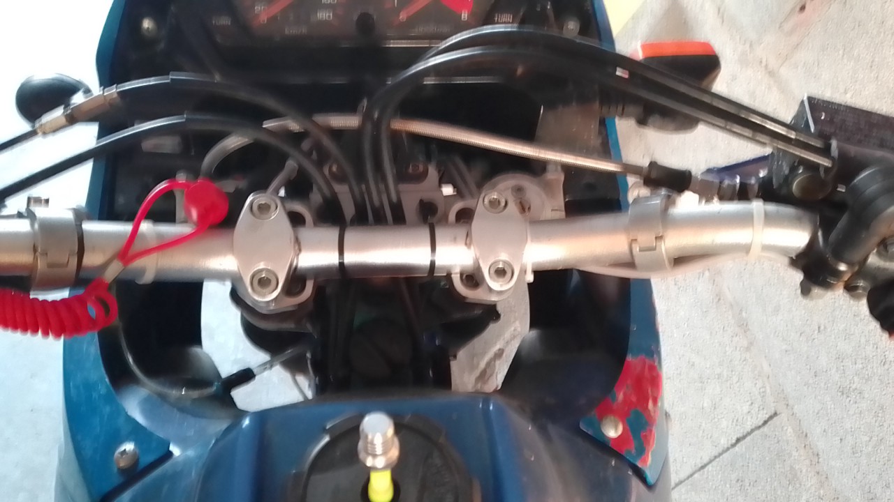

Die Verlegung der Züge wundert mich auch , so eng im Lenkkopfbereich .Hab die auch deswegen anders verlegt .
Allerdings mit dem Nachteil , daß man an die Öleinfüllschraube schwerer drann kommt .

Musste das damals mit der Buchse machen, da die Bohrung für den Stössel im Limadeckel schon völlig hinüber war.
Das mit der Eierform war nicht übertrieben, der Stössel war dadurch schon so verkantet gesessen, dass er schwerer ging
und die Wandung damit dann natürlich noch mehr zum Ei aufgerieben hätte.
Ansonsten wäre das ja nur mit einem neuen Limadeckel zu beheben gewesen (war mir viel zu teuer)
und nach der Erfahrung hatte ich keine Lust, den nach einer Zeit evtl. irgendwann wieder machen zu müssen.

Beiträge: 2794
Re: Hydraulische Kupplung

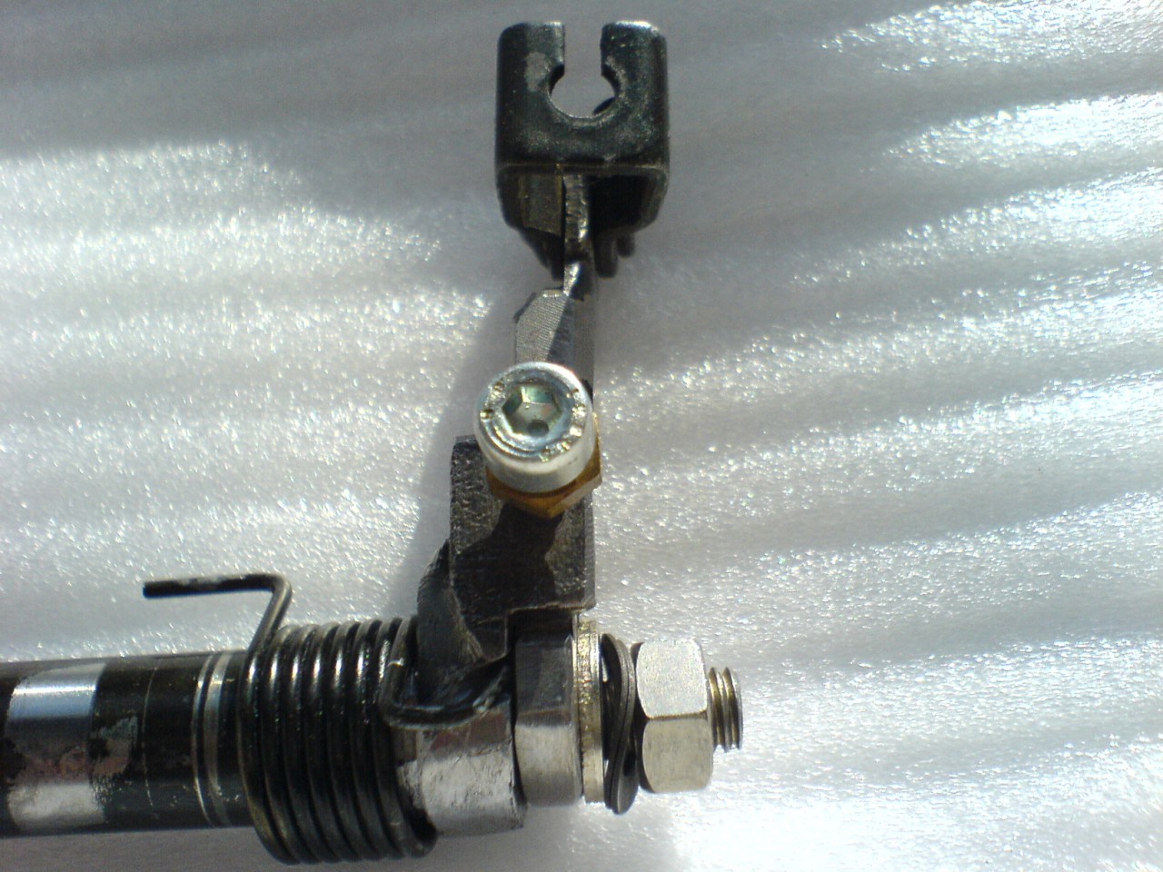

Wozu ist denn die Inbussschraube ?
Beiträge: 4929
Sieht für mich aus, als könnte mit der Inbusschraube das Kupplungsspiel nochmals fein eingestellt werden.
Beiträge: 5151
Die ist zum Einstellen des optimalen "Beginn"winkel für den Arm, damit der Hebel im Moment des Zugpunkt
(nicht der Leerweg davor, sondern der echte Moment, an dem die Druckplatten-Federn tatsächlich beginnen komprimiert zu werden)
auf 90° in Bezug zum Ort des Zughalter, von dem aus der Zug kommt, steht.
Dann ist die Bedienkraft in dem wichtigen Moment/Winkel geringer, als wenn der Hebelarm "gerade dann" deutlich vor oder nach 90° dazu stehen würde.
Kann man sich Sinngemäss in etwa so vorstellen; ein Kolben mit seinem Pleuel an der Kw, hat es schwerer die Kw zu drehen,
je näher diese an seinem unteren oder oberen Totpunkt kommt.
Wenn der Kw Hubzapfen genau zwischen UT und OT (also die gemeinten ~ 90° im Fall des Kupplungszug) steht, hat er es in diesem Moment am leichtesten.
Real liegt dieser Punkt (es ist kein "Punkt", da der Hubweg ja nicht Null ist) leicht vor bis leicht nach den 90° ;) So auch mit der Kupplung. :)
Beiträge: 2794
langer hat geschrieben: So 24. Jul 2022, 15:20
Das verstehe ich , aber wie geht das genau mechanisch ?

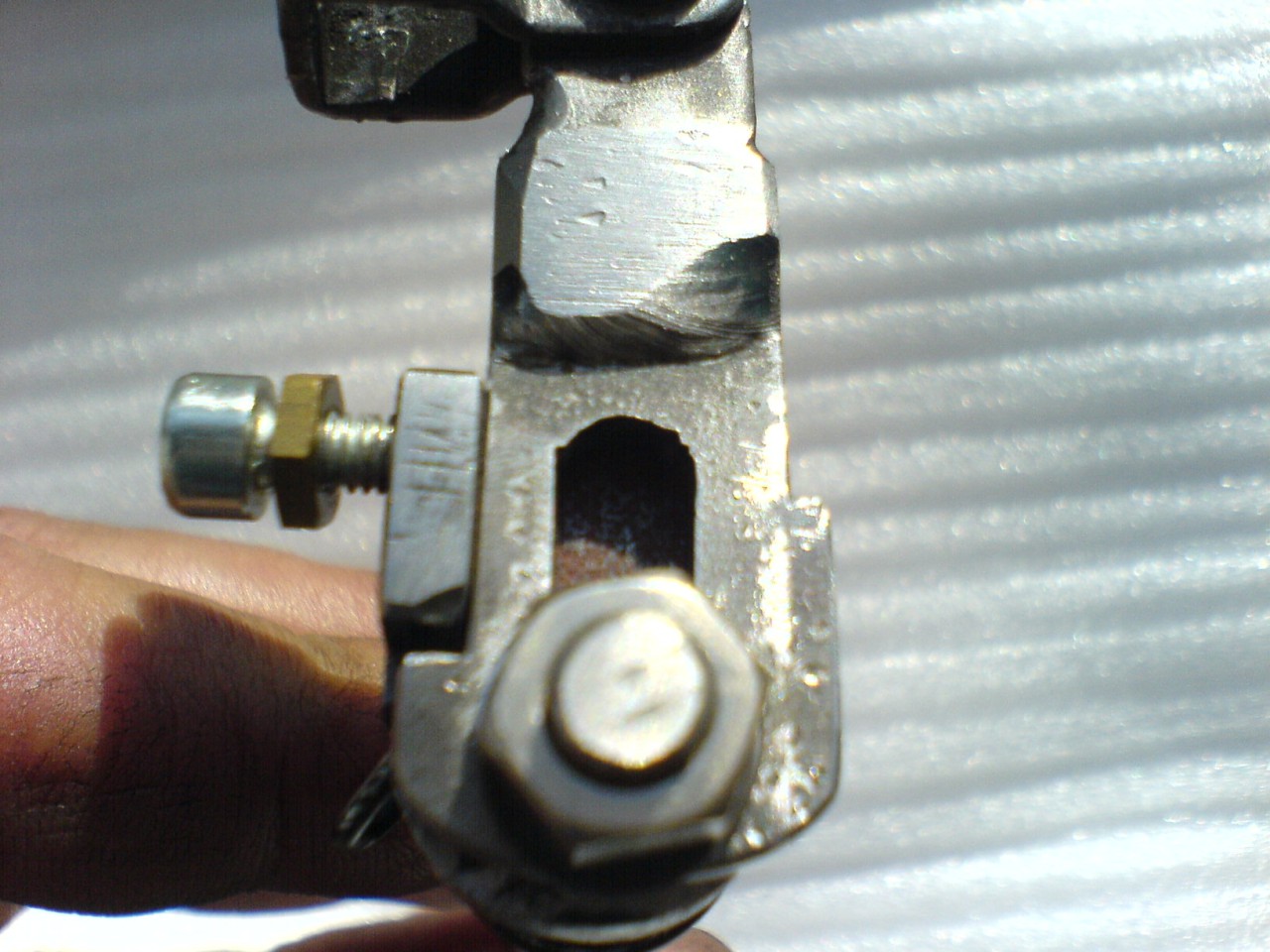

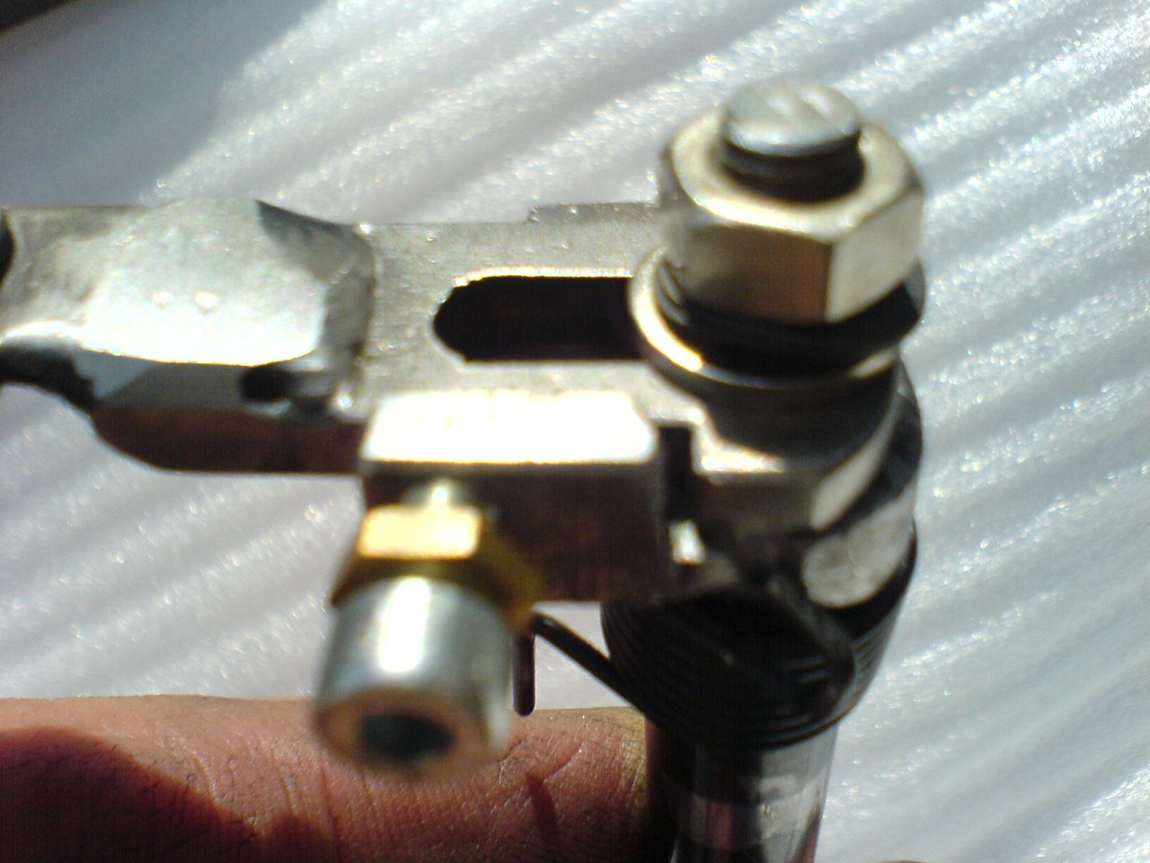

Beiträge: 5151
Das Unterteil ist wie ein Schlitten für einen Schieber und (dreh)fest mit der Exzenterachse verbunden (quasi ein Teil),
das Oberteil mit dem Langloch, welches auf dem Unterteil als variable Hebellänge verschiebbar ist, ist auf dem Unterteil zusätzlich verdrehbar.
Damit da jetzt ein Anschlag entsteht, ab dem das Unterteil und somit die Achse "mitgenommen" werden muss, dient die Inbus.
Das ganze ist nur "locker" während des Einstellprozess. Danach wird es mechanisch eine Einheit.
Schwierig nur mit Text, ist aber eigentlich ganz einfach.
Habe leider kaum Fotos. Ein paar wenige, von denen auch noch die meisten verschwommen sind... :(

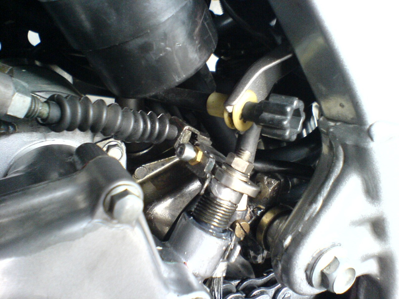

Ok, noch ein paar üble. Aber Bitte keine Beschwerden über Kopfweh... ;)
Beiträge: 5151

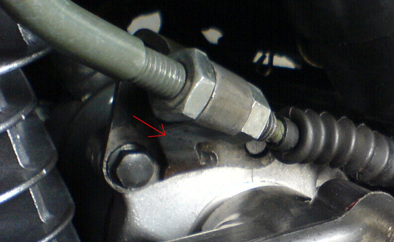

Und noch was vergessen.
Der ori. Zuhalter federt leider, da aus einem unten offenen (unten offen zum Einfädeln des Zug) Blech besteht.
Klingt banal, aber das nimmt einem Genauigkeit und nutzbaren Hubweg weg, da die Untersetzung da unten schon jedes zehntel spüren lässt.
Der Halter wurde unten geschlossen (also mit der Basis verbunden), wodurch der nicht mehr federt.
Der Zug geht trotzdem einzufädeln, da der Durchgang unten längsseits als Dreieck vergrößert ausgeführt wurde, sodass das Zug-Mantelrohr und Gegenmutter da längs durchpasst.
Auch nur ein besch... Bild. Leider das einzige.
