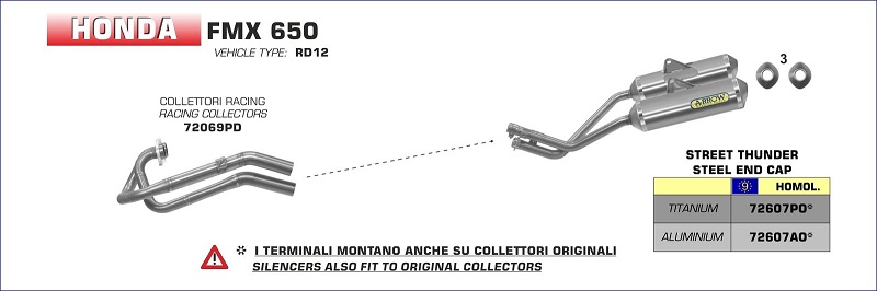

aktuell habe ich bei meiner originalen 2007er FMX die Doppelrohranlage von Arrow verbaut (ohne Katalysatoren, aber mit ABE - :roll: seltsam in meinen Augen). Aktuell ist das Kerzenbild meines erachten o.k. und somit nicht zu weiß mit einem kräftigen schwarzen Rand auf der Außenseite des Kerzengewindes.
Jetzt möchte ich mir gerne noch die Krümmeranlage von Arrow dazu kaufen um die FMX etwas freier laufen zu lassen (vom Werk aus ist sie ja mit Krümmer, Doppelauspuff, Nockenwelle und Bedüsung im Vergleich zur Domi arg zugestopft worden). Im Laufverhalten konnte ich schon einen Unterschied zu den serienmäßigen Auspuffendtöpfen feststellen. Der motorlauf wirkt nicht mehr so zugestopft und ich finde auch dass die Maschine nun insgesamt weniger vibriert. Jetzt sind Eindrücke ja subjektiv, aber ich finde, dass sie deutlich angenehmer läuft.
Durch den einsatz der Arrow Krümmeranlage verspreche ich mir dann noch eine weitere kleine Verbesserung. Jetzt denke ich aber, dass ich dann auch eine Umbedüsung vornehmen muss, damit die FMX nicht zu mager läuft und zu heiß wird. Ist das korrekt? Hat jemand die gleiche Erfahrung gemacht?

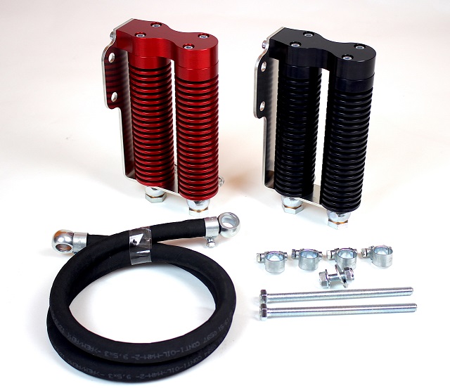

Ja, dafür habe ich schon für den nächsten Ölwechsel den Einbau von einem Ölkühler geplant, z.B. diesen von JR Performance...

Was meint Ihr? Dann müsste ich mit dem Ölkühler klar kommen und kann dann auf die Umbedüsung verzichten, selbst mit dem Einbau von Arrow-Endtöpfen und Arrow-Krümmern?

Hmm, wie soll ich's höflich rüber bringen... Diskussionen über die zu erzielenden Wärmeleistungen von "Tauschern dieser Bauart" hatten wir schon reichlich.
Design, je nachdem wie man's sieht vielleicht hübsch hipp, aber eine "nennenswerte" Senkung ist damit nicht annähernd zu erreichen.

Klaus hat - was die zu erwartende Kühlleistung - des von dir ausgesuchten Ölkühlers betrifft, vermutlich recht ;) Der macht optisch zwar ordentlich was her, aber Du wirst damit deine Motortemperatur nur unwesentlich senken.
Honda hatte in der Vergangenheit mal eine Enduro im Programm - die auch bei Enduro-Wettbewerben eingesetzt wurde - die hatte einen relativ kleinen aber sehr effektiven Ölkühler, der direkt am Lenkkopf am Rahmen befestigt war (XR400R).
Die Teile-Nr. dieses 'techn. Kleinods' 8-) war seinerzeit 15600-KCY-671 - allerdings haben nur sehr wenige Exemplare der XR400R den Weg nach Deutschland gefunden - offiziell wurde sie m.W. hier in 'D' überhaupt nicht angeboten. Der eigentliche Ziel-Markt war Australien u. Canada.
Wenn Du mir deine e-mail Adresse per PM schickst, dann kann ich dir eine Explosions-Zeichnung zu_mailen.

Das dürfte der Ölkühler von der XR400R sein:

Ein Ölkühler hat 2 Effekte
1. Kühlen -- schomal gut!
2. Vergrößerung der Ölmenge -- somit mehr Speicherkapazität für kurze Wärmespitzen.
Bei allem was ich bisher verwirklicht habe, war ein ordentlicher Radiator die einzig sinnvolle Lösung zb. ein Setrab https://www.em-racing.de/Setrab-Oelkueh ... ne-STD-607
Der ALU-Klotz an LuckySeven ist fein anzuschauen und macht auch was, aber eben nicht das Optimum.
