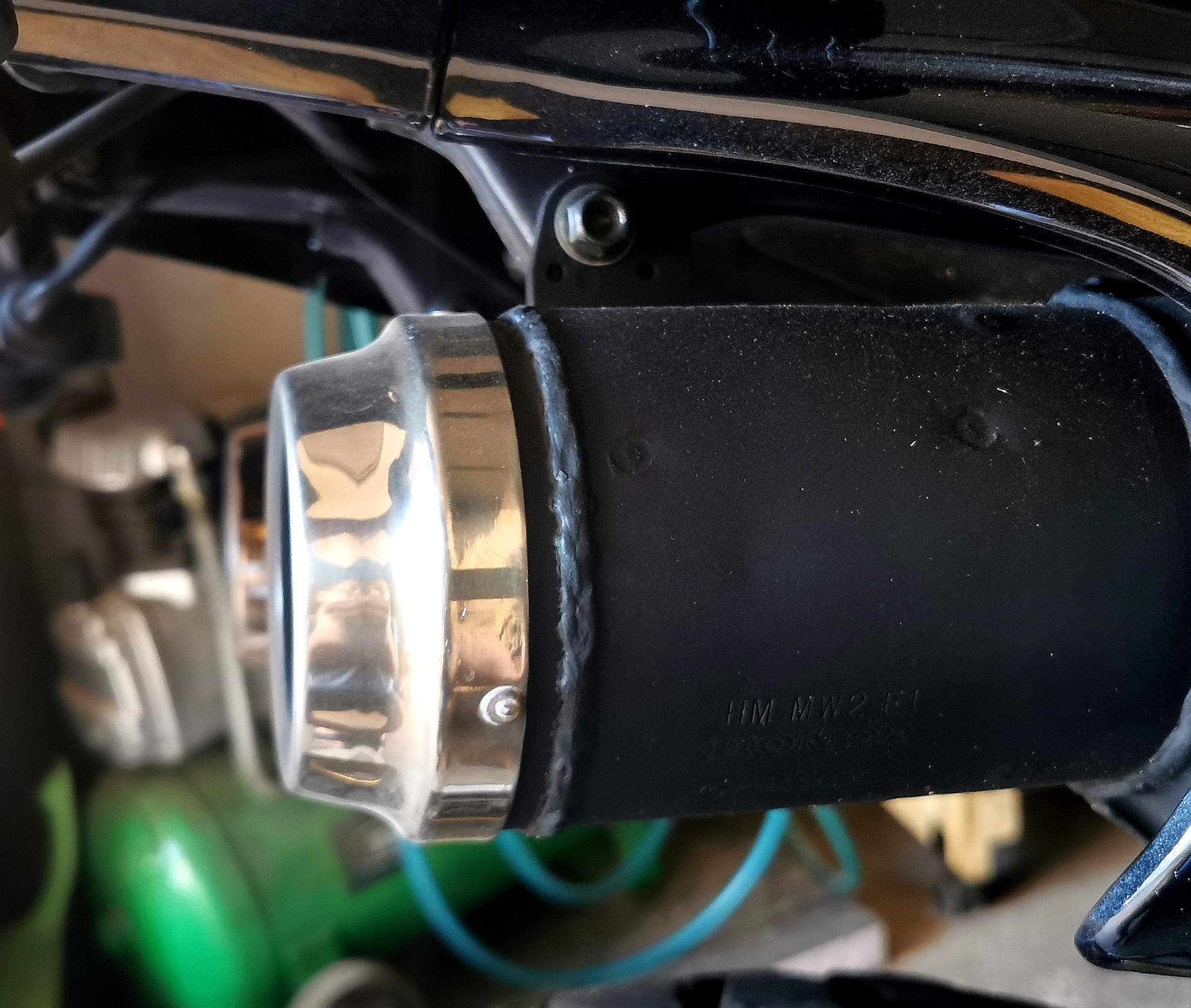

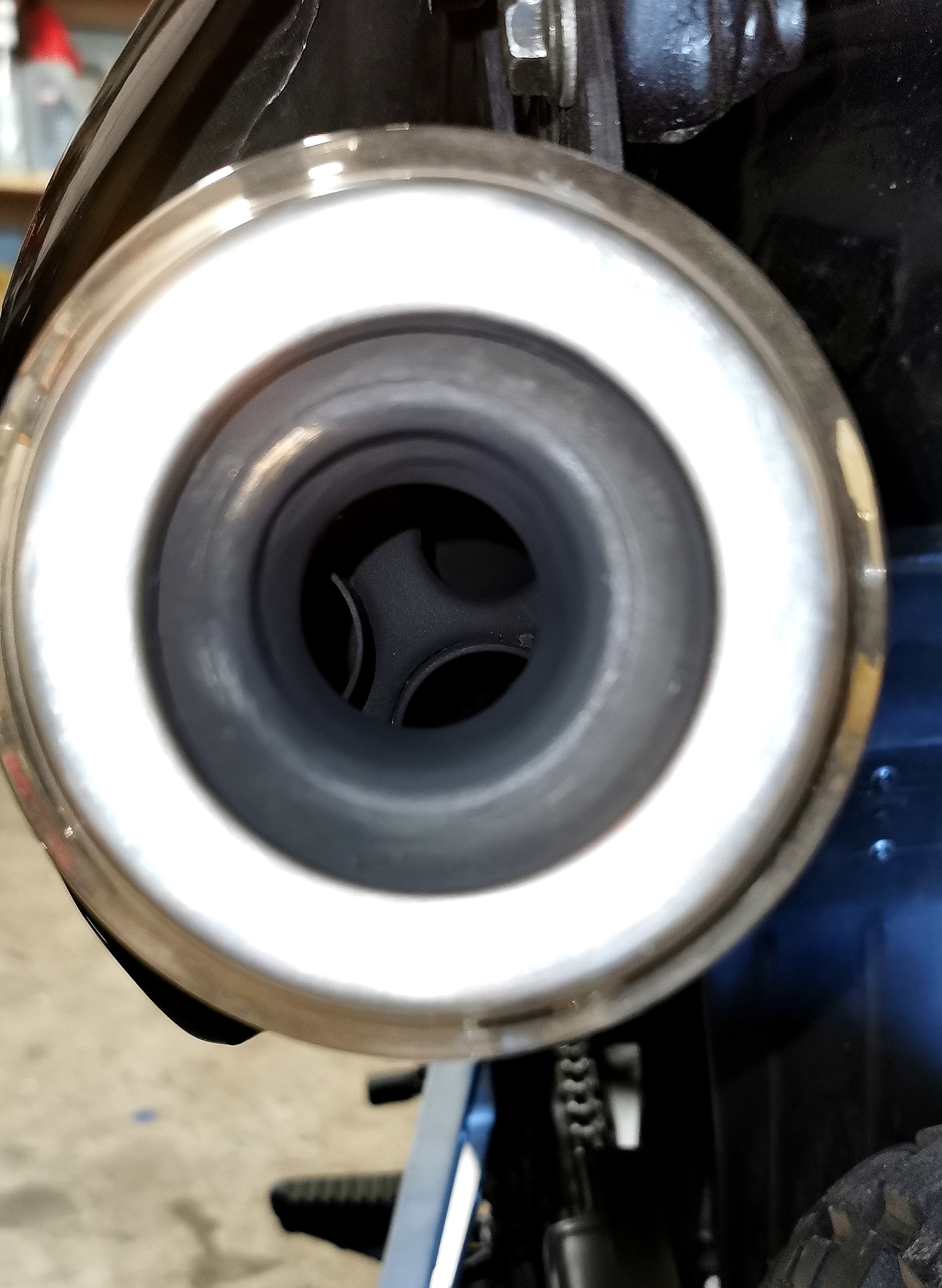

Guten Abend
Meine Domi läuft super, bekam TÜV... Alles gut. Aber sie war mir immer etwas laut. Nun hatte ich einmal einen Vergleich mit einer anderen Domi und stelle fest, dass etwas an den beiden Endschalldämpfern fehlt. Angeblich hatte der Vorbesitzer aber nichts daran geändert. Die Nieten der vergoldeten Endkappen sahen für mich auch original aus. Jetzt meine Frage...gibt es die Prallbleche mit dem Rohr Auslass auch einzeln? Kann man diese eventuell einfach einsetzen? Ich finde im forum nichts darüber.

Die Nieten kann man ohne Probleme ausbohren und wieder ersetzen.
Das Innenleben mit den drei Rohren ist original, das Ende an den Endkappen nicht. Mach noch mal ein Foto ein bisschen weiter weg und vom ganzen Endtopf.

Das ist mit Sicherheit so nicht original , aber schön gemacht .
.Es gibt grobgeschätzt mindestens 5 verschiedene Endschalldäpfer , die Bauartbedingt durch Baujahr oder Verkaufsland verschieden laut sind .

Die Schweißnaht hinten ist nicht original, auch die Poppnieten nicht.
Sieht jedenfalls gut aus.

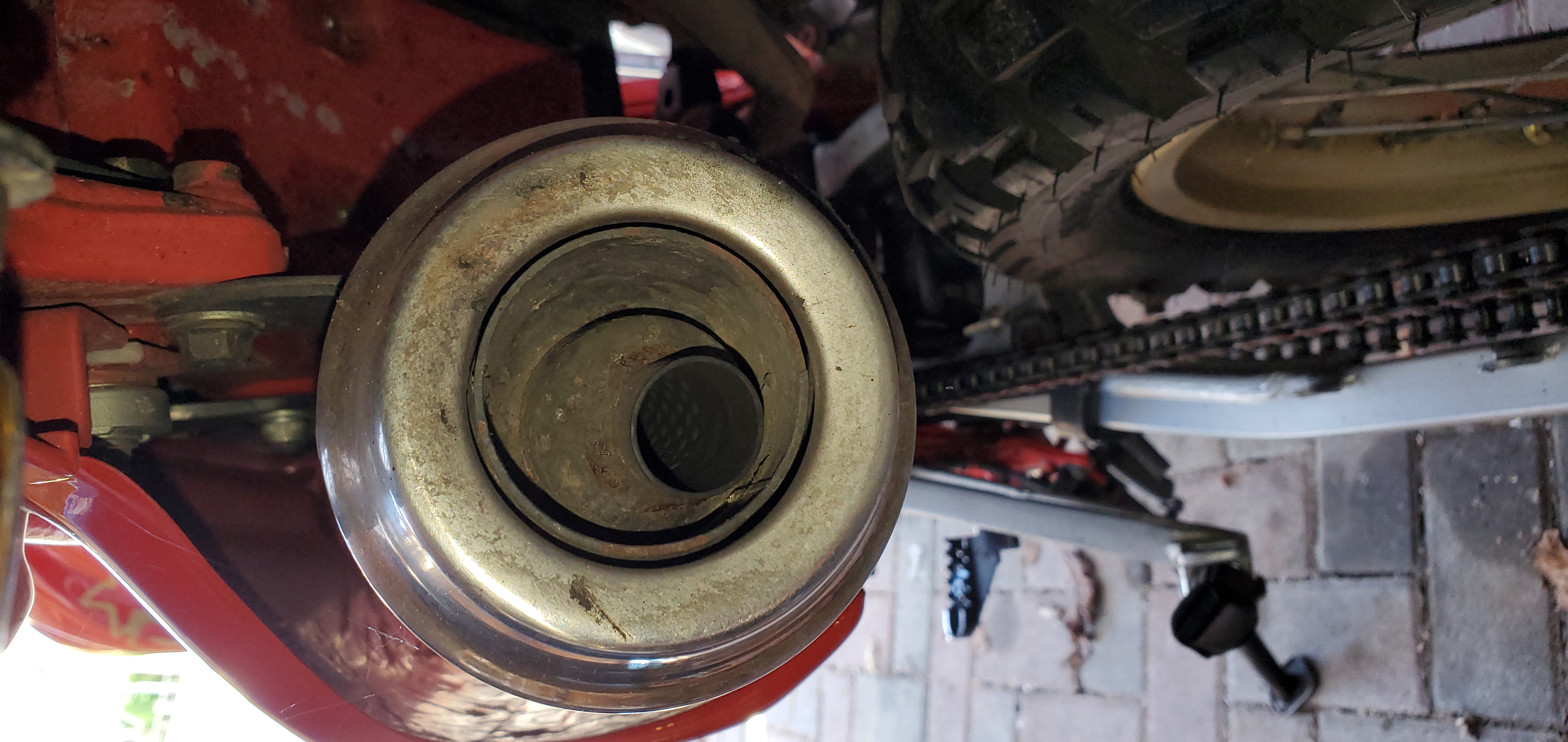

So sieht das zumindest bei einer 92er Original aus.
Die Schweißnaht gibt es, sieht aber anders aus und bei den Nieten gibt es keinen Stift in der Mitte.

Hallo Andi
Sie plätschert vor sich hin im Schiebebetrieb aber knallen tut sie nicht... Dank Vergaserabstimmung durch dich
Aber es ist schon ein wenig nervig, da sie, vor allem in Ortschaften, recht laut ist.
Eventuell wird es ein Winterprojekt...Hat jemand zufällig die Endkappen schon einmal ab gehabt? Dürfte ja nicht so schwer sein, ein Stahlblech mit Rohrstutzen anzubauen, oder?

Re: Endschalldämpfer Lautstärke
Da war auf jeden Fall jemand am Werk.
Die hintere Schweissnaht legt nahe, dass hier vermutlich die letzte Trennwand vor dem Auslass
(im Radius weiter aussen, sodass man sie durch das Loch nicht sehen kann), mit lustigen Bohrungen verziert wurde,
die vordere 2. Naht lässt zudem befürchten, dass auch weiter innen noch weiteres "unützes" Material
großzügig entfernt wurde.
Da wird ein Rückbau evtl. umfangreich.
So toll dass der Erbauer wahrscheinlich auch gefunden hatte... zu laut nervt einem, spätestens auf längeren Strecken selbst,
aber viel schlimmer, es nervt alle anderen und trägt zum weiteren allgemeinen Trend des Unmuts gegen Mopeds bei...

Wenn da kein Rückbau oder Ersatz durch gebrauchten Originalendtopf möglich ist, bliebe ja noch ein leiserer aus dem Zubehör.....

Egal wie gut du da einen "Rückbau " hinkriegst , legal wird er dadurch nicht .Manipuliert ist er trotzdem .

Ok... So sehe ich es auch. Kurzzeitig ist die Lautstärke ok aber auf Dauer nervt es. Ich werde mal suchen... Hat jemand zufällig 2 gebrauchte Endtöpfe herumliegen?

Na klar. Wie wäre es mit tauschen? Vorrausgesetzt, Deine sind nicht durchgerostet.
Die zum Tauschen sind aber original.
Ich habe mittlerweile das dritte paar ET bearbeitet. Grüße

Hast du da im Prinzip aus drei kleinen Expansionskammern , eine große gemacht ?

Sorry Cobra, aber Du hast wohl in der Euphorie deine Bilder zu zeigen die Bilder von widder72 vergessen.dieCobra hat geschrieben: So 3. Jul 2022, 21:18 Na klar. Wie wäre es mit tauschen? Vorrausgesetzt, Deine sind nicht durchgerostet.
Von Durchrostung ist da nämlich nichts zu sehen.

Jupp.Tolek hat geschrieben: So 3. Jul 2022, 21:36 Hast du da im Prinzip aus drei kleinen Expansionskammern , eine große gemacht ?

NX Euphorie, auch die Schwachstelle, da wo die Rohre in den Topf gehen, kann man schwarz überlackieren.RD06 hat geschrieben: So 3. Jul 2022, 21:38Sorry Cobra, aber Du hast wohl in der Euphorie deine Bilder zu zeigen die Bilder von widder72 vergessen.dieCobra hat geschrieben: So 3. Jul 2022, 21:18 Na klar. Wie wäre es mit tauschen? Vorrausgesetzt, Deine sind nicht durchgerostet.
Gruß RD
Aber so weit sehen die sehr gut aus.

So, heute mit den Radautüten fertig geworden.
Als Ergebnis sind jetzt austauschbare DB- Eater eingebaut. Wohl die einzige Domi mit originalem ES.
Bilder und Fahrergebnis morgen.
