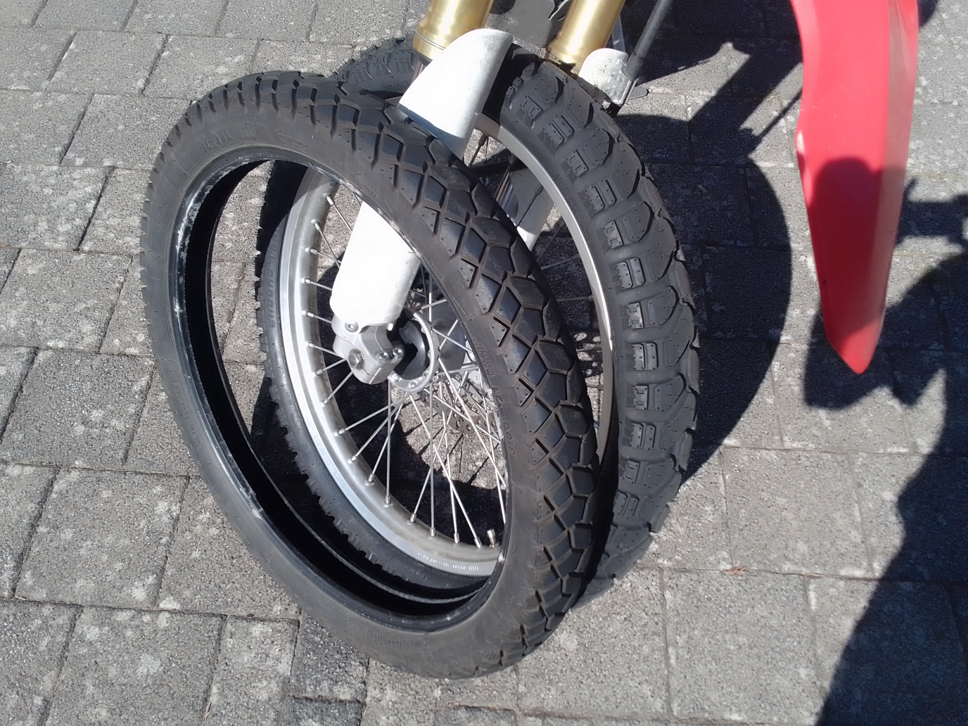

Nachtrag/Korrektur:
#1 Die Dakar-Ausführung ist erst ab HR 140 verfügbar.
#2 Laut Aussage eines höher gestellten TÜV-Ing. ist ein Mischen von B-Reifen ebenso mit Diagonal-Reifen nicht zulässig.
Mitas E07+ 90/90B-21 / 120/80B-18 im Vergleich mit TKC70 3.00-21 / Avon TR 120/80-18:
Habe mir die Mitas auf der CRF250L eintragen lassen, da ich am VR etwas mehr Spurstabilität auf losem Untergrund wollte und die 90/90 auf der CRF mal testen wollte.
Das VR hat eine Profiltiefe von gut 6 mm.
Das Fahrverhalten ist nicht ganz so sportlich/rund und etwas kippelliger als die Kombination TKC70/TR, aber ausreichend gut.
Das VR ist im Geradeauslauf extrem ruhig und stabil bis zum TopSpeed 120 km/h. Da pendelt nix und ist entspannt lange fahrbar.
Das VR lässt sich auf Schotter/Splitt nicht aus der Ruhe/Linie bringen, eher keilt das HR irgendwann mal aus.
Durch die steife/stabile Karkasse ist etwas weniger Komfort/Dämpfung vorhanden.
Auf losem Untergrund sind die Mitas eine Macht.
Wo straßen-lastigere Reifen auf Rollsplitt (aus-dem-Bankett) springen/versetzen, bleiben sie unbeeindruckt und spurstabil.
Über den Bild-Vergleich (siehe unten) sind die Ergebnisse logisch und nachvollziehbar.
Das HR hatte gestern 3x in Kreiseln bei forcierter Fahrweise einen Zucker((Rutscher)).
Nachdem ich die verbliebenen Anspritz-Reste entfernt und die Flanken ab geschmirgelt habe, war dies unter vergleichbaren Bedingungen nicht mehr nachvollziehbar.
Insgesamt bin ich recht zufrieden und habe erreicht was ich wollte, mit geringen Einbußen bei Komfort und Sportlichkeit.
Auf der Rally mit ihrem weicherem Fahrwerk sind sie komfort-bedingt sicher etwas optimaler.
Armin
