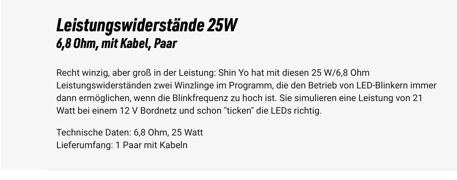

Ich habe bisschen was nachgelesen und wollte nun folgendes bestellen:
Wird das hinhauen wenn ich zwischen jeden Blinker sowas zwischen baue und meine neuen Blinker zum blinken bringen oder stelle ich mir das zu einfach vor?

Oder du nimmst ein lastunabhängiges Blinkerrelais.

Auch wenn es nur Blinker sind. Led's und dann Parallelwiderstände um eine Last ähnlich der 21W Glühwendel zu erzeugen, das ist ein Widerspruch in sich.

Das ändert doch nichts daran, dass man, ohne leistungsunabhängigem Blinckrelais, mit parallelen Widerständen den grössten Vorteil von Led's wieder zunichte machen würde.
