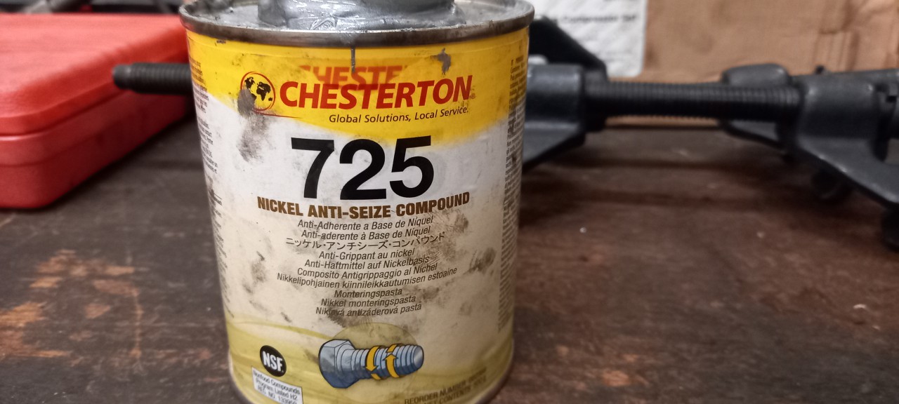

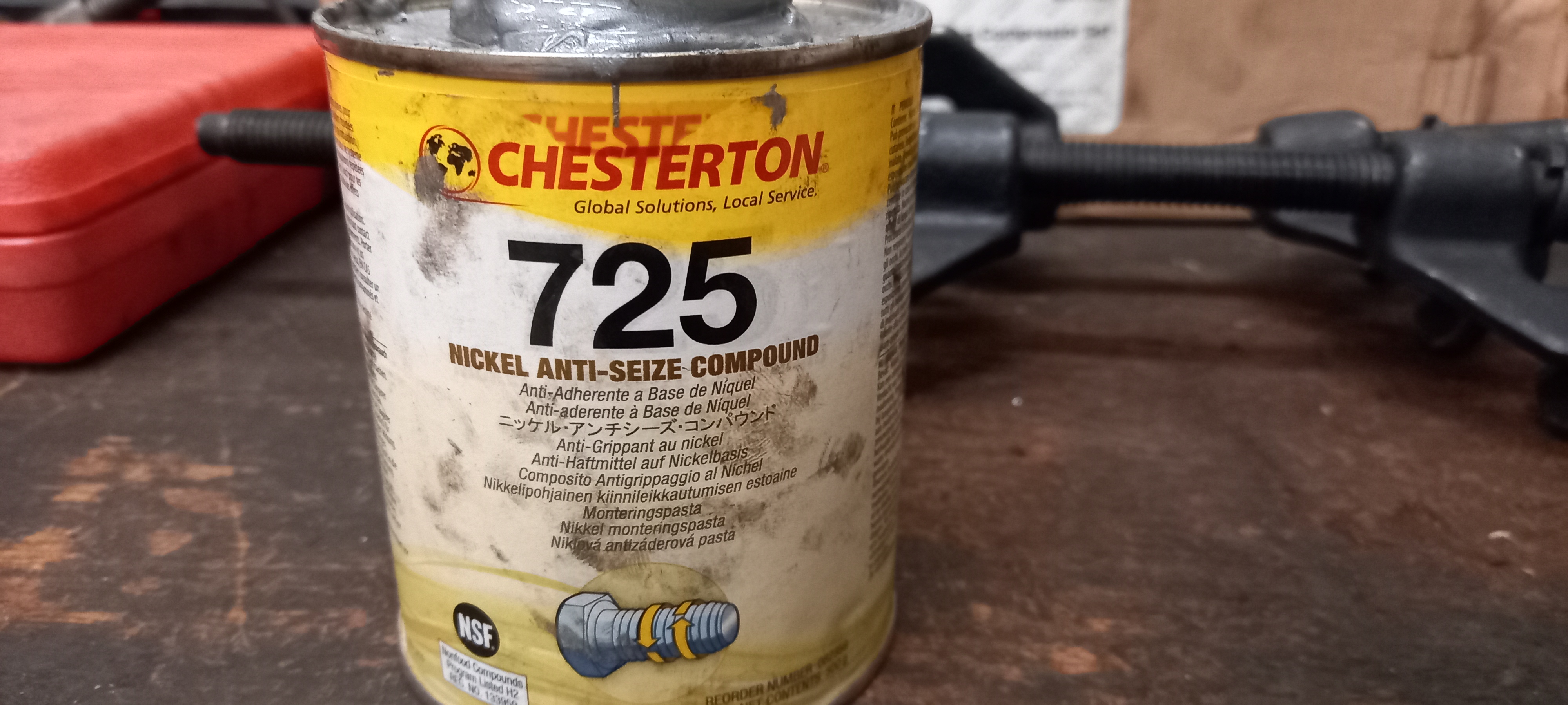

Moin,
Hier ein Bild der Paste die ich verwende. Ich persönlich gehe sehr sparsam damit um. Bisher hat sparsam immer ausgereicht und es quellt kein Überschuss am Gewinde über.
- Beiträge: 5076
Re: Montagepaste
Hi Herbert,
ja VA ist ein Teufelszeug (ich mag es im Maschinenbau nicht, zum bearbeiten überhaupt nicht) und es hat m.M.n. noch aus weiteren Gründen im Motorenbau nichts verloren.
Die Amis hatten da gutes Zeugs, vor allem Produkte, die hier keiner hergestellt hat.
Bei deinem scheint (sieht man am Deckel) auf jeden Fall Graphit mit drin zu sein.
Ah, Chesterton. Ist mir von früher noch gut bekannt. Gab es nicht für Privatkunden.
Zuletzt geändert von langer am Do 13. Okt 2022, 15:57, insgesamt 1-mal geändert.
- Beiträge: 4915
Re: Montagepaste
Chesterton habe ich nicht zuhause. Sollte ich was brauchen, nehme ich mir 'nen halben Fingerhut voll von der Arbeit mit
