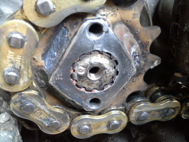

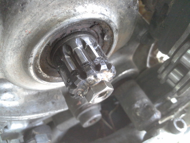

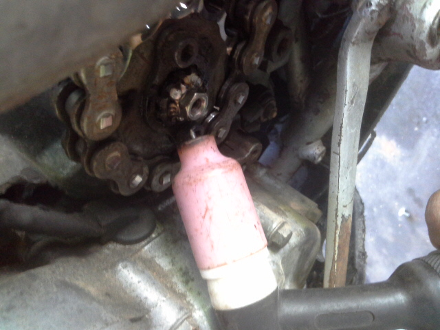

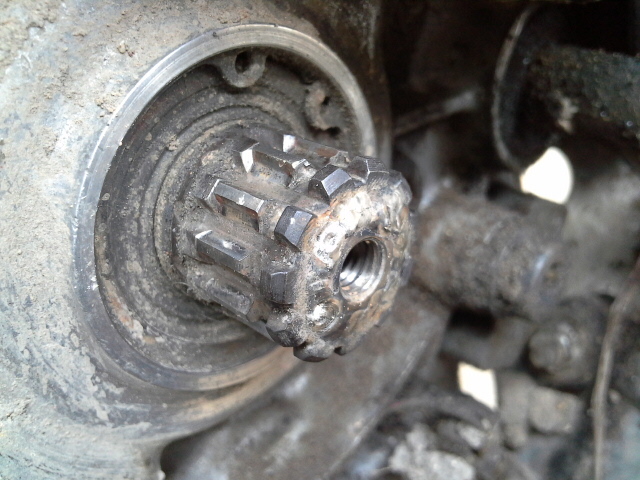

Hallo
Hat jemand eine bessere Lösung?

Das sieht schon stabil aus.
Hätte bloss bedenken wegen der Gefügeveränderungen, dass die Welle (und Wellenzahnung) sowie das Ritzel ohne abschrecken jetzt entweder zu weich,
dann würde es nun "nur" sehr schnell verschleissen oder das es mit abschrecken, beim Ritzel evtl. nicht ganz ungefährlich, Glashart geworden ist.

Gibt es da verschiedene Wellen ? Ich meine ,hätte eine mit dieser blöden versetzten Zahnscheibe am Ritzel .
- Beiträge: 5129
Re: Andriebswelle
Alle Domi - Ausgangswellen die ich bisher gesehen habe, hatten eine axiale Sackbohrung, ohne Innengewinde (wohl vom/für den Herstellungsprozess).
Die Art, Scheibe zum sichern (verdreht, in der Nut der unterbrochenen Verzahnung), haben alle Domis.
Problem mit angenagter Verzahnung gab es ja eigentlich eher nur bei den allerersten Domis mit der Grobverzahnung.
Da hätte man sich echt wünschen können, grössere Materialtiefen zu haben.
Ginge ja auch, wenn man die Ritzelnabe tiefer macht und eine andere Lösung zum sichern findet (z.B. Klemmung...).
Was auf jeden Fall, egal ob grob oder fein verzahnt zu beachten ist; keine Ritzel die zu viel Verdrehspiel haben kaufen
und die Verzahnung niemals ! trocken werden lassen, denn Feinrost ist dann das einzige,
was bei guter Passung und extrem harten Oberflächen dann noch Material abzutragen imstande ist (und das viel heftiger als mancher sich vorstellen kann).

hab heute meine zweite xr 250 umgebaut aber zunächst a paar antworten
Gefügeveränderungen:
Hab ich jetzt keine bedenken
Wurde WIG geschweisst und pro schweisspunkt ca. eine Sekunde,danach abkühlen (Antriebswelle)
Ritzel :
So a ritzel kostet hier 6 euro .
(wenns schnell verschleissen sollte ,kommt is nächste zum abschrecken ins oel)
Glashart:
ich glaub des will i beim ritzel
Wie haste denn das Loch in die Welle gekriegt:
habs brobiert mit an kobaltbohrer aber keine chance (6mm mutter abgeschliffen und wig geschweisst)
Problem mit angenagter Verzahnung gab es ja eigentlich eher nur bei den allerersten Domis :
Meine zwei xr 250 eine davon Baujahr 2004 und die CRF 250 haben dasselbe Problem

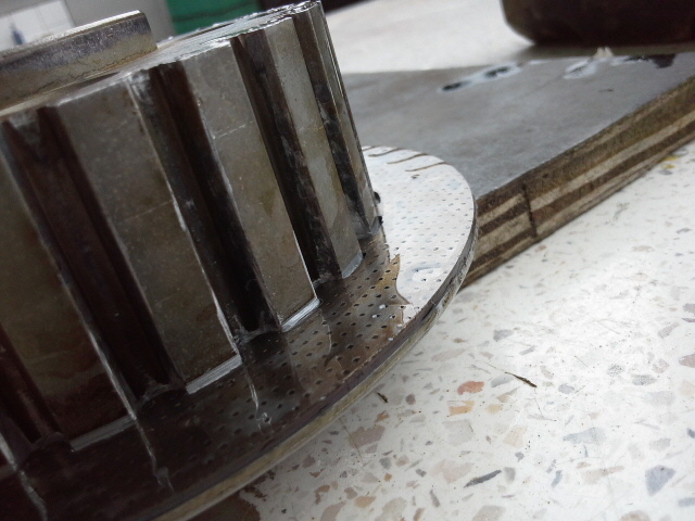

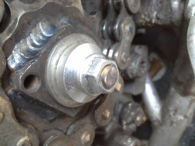

[attachment=1]20221024_141249.jpg[/attachment][attachment=1]20221024_141249.jpg[/attachment]
- 20221024_115617.jpg (123.05 KiB) 3920 mal betrachtet
- 20221024_141249.jpg (144.23 KiB) 3920 mal betrachtet

die Auflagefläche vom ritzel hat sich ja verdoppelt . von 7 auf 14 mm:
ja leider nicht wirklich ,
7 mm sind ja wegenudeld bleiben ja noch 7 minus 2mm nut . also 5mm und
die sind besser als die 7mm da jetzt is retzel nicht rumeiert

Das möchte ich bezweifeln.kendo hat geschrieben: Mo 24. Okt 2022, 14:28 ...So a nut is billiger als a gewinde und da kann man gut sparen...
Der Aufwand mit der Nut in der Verzahnung, plus der Verzahnungsversatzscheibe, plus der Innengewinde im Ritzel, Schrauben...
dagegen wäre ein Innengewinde in der Welle in der Herstellung und eine zentrale Schraube viel einfacher gewesen.
Deine Lösung kann ich aber trotz allem verstehen. Und wenn es hält war es gut
PS. Das nächste mal einen VHM Fräser für eine Bohrung in die Welle nutzen.
Mit Innengewinde wird das auf herkömmlichen Weg dann aber trotzdem scheitern (keine Chance, aber auch gar keine...).
Im Werk wäre das vor dem härten möglich gewesen, aber jetzt nicht mehr. Jetzt ginge das nur noch mit VHM Gewindefräsen (wirbeln).

A kupplungs umbau könnte ich noch anbieten
Hab in auch schon 1.5 Jahre getestet und funktioniert super
Deutlich weniger Belags - verschleiß, damit auch weniger dreck im oel
Erste Belag und letzter belag wird durch je einer Stahlscheibe ersetzt.
Schönes Wochenende
Da erich
Schönes Wochenende
Da erich

- Beiträge: 5129
Re: Andriebswelle
Ist das ein Stück Gewindestange oder ein Stück "richtiger" Bolzen (z.B. von einer Schraube, wenigstens 8.8) ?
Gewindestange aus dem Baumarkt ist von einer Festigkeitsklasse... nur knapp über Hartholz...
Heisst vier Reibflächen weniger. Wenn dann trotzdem noch genügend Kraftschluss vorhanden ist ?
hmm, könnte man durch noch mehr Anpressdruck kompensieren, kostet aber auch mehr Kraft.
Ob bei ori glaub vierzehn Reibflächen, dass jetzt, bzgl. Dreck im Öl wirklich den Bock fett macht ??

Hello
Muss mich korrigieren
Erste und letzte ist jetzt zusätzlich eine Stahlscheibe
Da Aluminium und belag nicht so gut harmonieren
und genau in diesem bereich es zum rutschen der Kupplung kommt und
dadurch zu einem erhöhten verschleiß,
Bei meiner Kupplung hat sich die Lebensdauer mindestens verdoppel
eher verdreifacht.
Da Rudi mit seine inzwischen 149 kg hatte immer wieder mit einer
Durchrutschender Kupplung zu kaempfen
Seit dem Umbau nicht .
Bei mir kommt vom Bauhaus nichts rauf und ich hate vor langer langer zeit Materialkunde
in der Berufsschule .
erich
