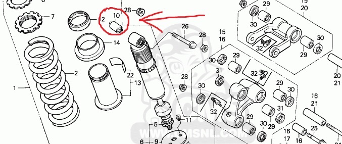

hat schon mal einer das obere Federbeinlager gewechselt? Auspressen mit Schraubstock war leider nicht erfolgreich...

Ich möchte es wechseln, weil der Bolzen in der inneren Hülse deutlich Luft hat.
Ich habe direkt bei Honda eine Ersatzbuchse bestellt (kostet 8 Euro irgendwas).
Da das Auspressen nicht funktioniert hat, werde ich es anders versuchen, ausbohren zb.

Daß der Bolzen in der Hülse deutlich Luft hat, ist völlig normal. Das "Spielfrei" kommt erst durch die Verspannung der Hülse im Rahmen. Dazu muss die Mutter ordentlich festgezogen werden. Drehmoment weis ich grad nicht. Jedenfalls mehr, als man mit normalem Schlüssel gewöhnlich schafft.

Wenn ich das richtig verstehe, kann sich ein Höhenspiel also dann ergeben, wenn entweder der Bolzen nicht richtig festgezogen wurde oder wenn der Gummipuffer verschleißt.
Beiträge: 5159
Re: Federbein Lager wechseln?
Richtig.
Der Bolzen liegt vor/beim anziehen durch den Druck des Dämpfer/dem Gewicht der Domi eh unvermeidlich schon ganz oben in der Hülse an.
Das heisst er hat alles an möglichem Spiel in der Hülse sowieso schon hinter sich gelassen, könnte eh nicht weiter hoch.
Wäre letztlich aber völlig wurscht, wo er (rein theoretisch) gerade in der Hülse stehen würde, da ja eh geklemmt wird.
Und wenn du den Eindruck hast, dass der Mittelpunkt (die innere Hülse insgesamt gesehen im ganzen Dämpferauge)
im entlasteten Zustand schon sehr weit ausser Mitte ist (wenn dann hoch gewandert), oder der Gummi rissig oder bröselig erscheint,
dann kannst du, sofern es die Gummibuchse im ganzen mitsamt Hülsen als Ersatzteil gibt, diese ruhig erneuern.

Hab jetzt die Hülse samt Bolzen vom Hondahändler geholt. Brauchen tue ich sie jetzt aber wohl doch nicht, da es gereicht hat, den eingebauten Bolzen fester anzuziehen. Jetzt hat das kein Spiel mehr.
