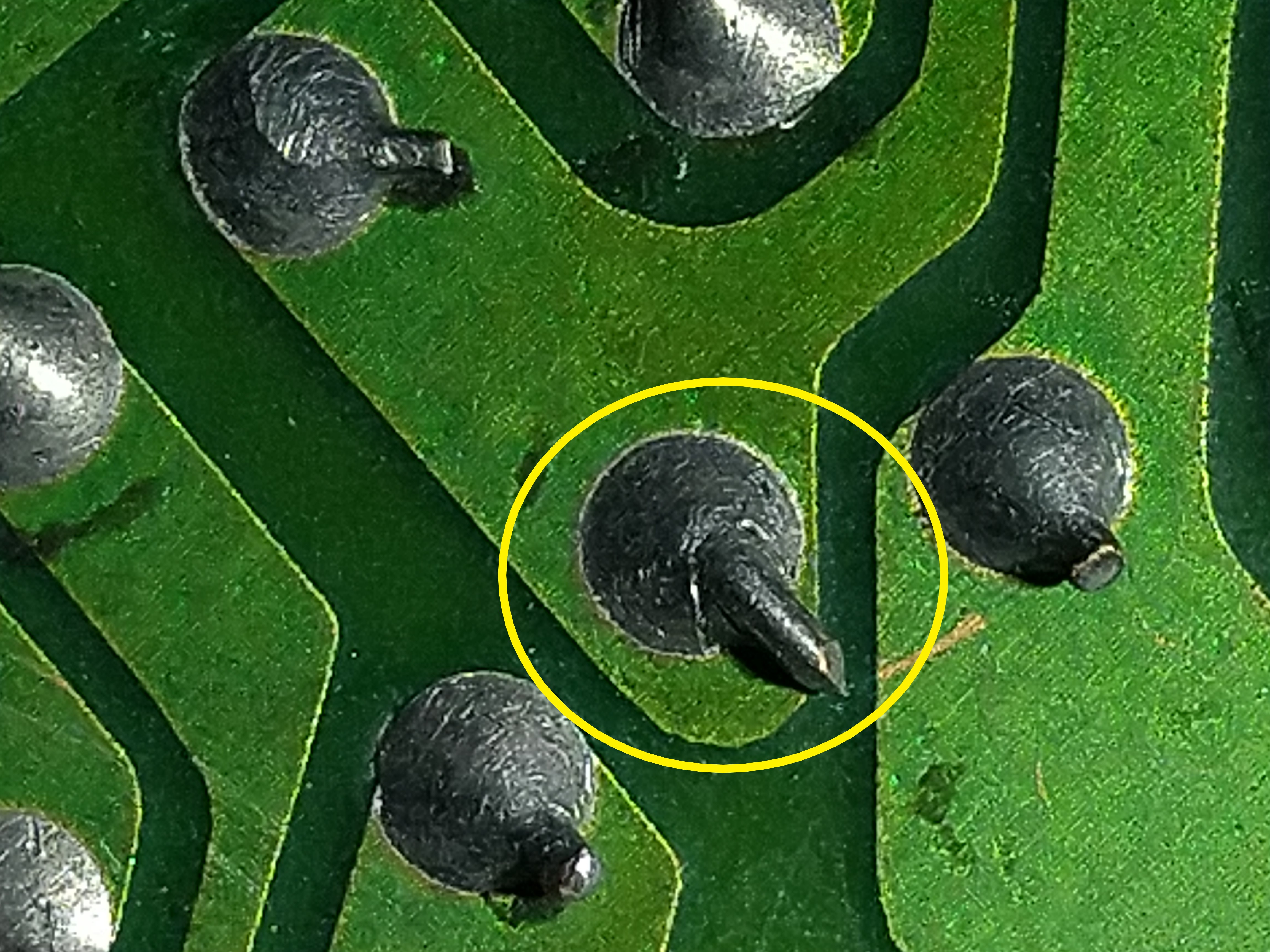

Meine Domi gestern auf der Schnellstrasse bei 80 plötzlich keine Zündung mehr. Kupplung gezogen und still war es um mich herum. Pannenstreifen und und bei 50 wieder eingekuppelt... und da war sie wieder. Als wenn NX gewesen wär. Rüttel rüttel am Kabelbaum zur CDI. Keine Reaktion. Alles gut. Halbe Stunde später: nochmal das gleiche. Kurze Zeit später alles wieder gut.
Nun bin ich verunsichert und hab das Netz um Info's gebeten. Wälz-wälz... Bis ich auf einen Bericht gestossen bin, wo einer CDI's nachlötet. Weil die Symptome ähnlich klingen, habe ich meine CDI also zersägt und tatsächlich fehlerhafte Lötstellen gefunden. Wenigstens das! ;)
Nun werde ich alle Lötstellen nachlöten und bin auf's Ergebnis gespannt.
Und ja; CDI zerlegen und Print freipopeln ist doof. 2.5 Stunden gehen ins Land bis man endlich Land sieht. :shock:
Hier ein paar Bilder der CDI vor dem löten. Man kann nicht alles erkennen. Je nach Lichteinfall sieht man jedoch sehr gut dass es Risse in der Lötstelle oder sich das Beinchen vom Bauteil lösgerüttelt hat. Ich gebe der Reparatur eine gute Chance. Solch schlechte Lötstellen tragen nicht gerade zur felhlerfreien Laufkultur des Motors bei.
Die Bilder sind leider nicht die besten...

RFVC Aktivist hat geschrieben: Do 8. Dez 2022, 01:04 ...Die Bilder sind leider nicht die besten...
Die Bilder sind doch sehr gut. Viel besser als das meiste im Netz.
Dann hoffe ich für dich, dass die noch ne gute Weile hält.
Mit der letzten nachgelöteten bin ich einige Jahre gefahren, bis es mich irgendwann 200km von zu hause weg doch mal erwischt hat (das Sauerland Drama... ;) ).
Da war dann (die Lötstellen waren noch immer gut) allerdings ein Bauteil per thermischer Macke hinüber.
Aber es kann da jeden überall mal unverhofft erwischen.

Haarrisse (die gibt es anderswo in PCB's, oh ja) sind mir bei den Domi CDI's bis jetzt noch nicht begegnet.
Seine Bilder zeigen die typischen durch tausende thermische Dehnungen und Schrumpfungen des CU geschundenen Lötstellen.
Zinn verformt sich eben auch nicht unendlich oft mit 100% Rückfederung.
Dieses Silikon hat sich nicht maximal mit der Oberfläche verbunden. Wahrscheinlich durch den Lötstopplack und/oder den Versiegelungslack.
Ist auch gar nicht nötig und gut so, sonst ginge es (ist so schon besch... genug sauber zu bekommen) gar nicht mehr zerstörungsfrei ab.
