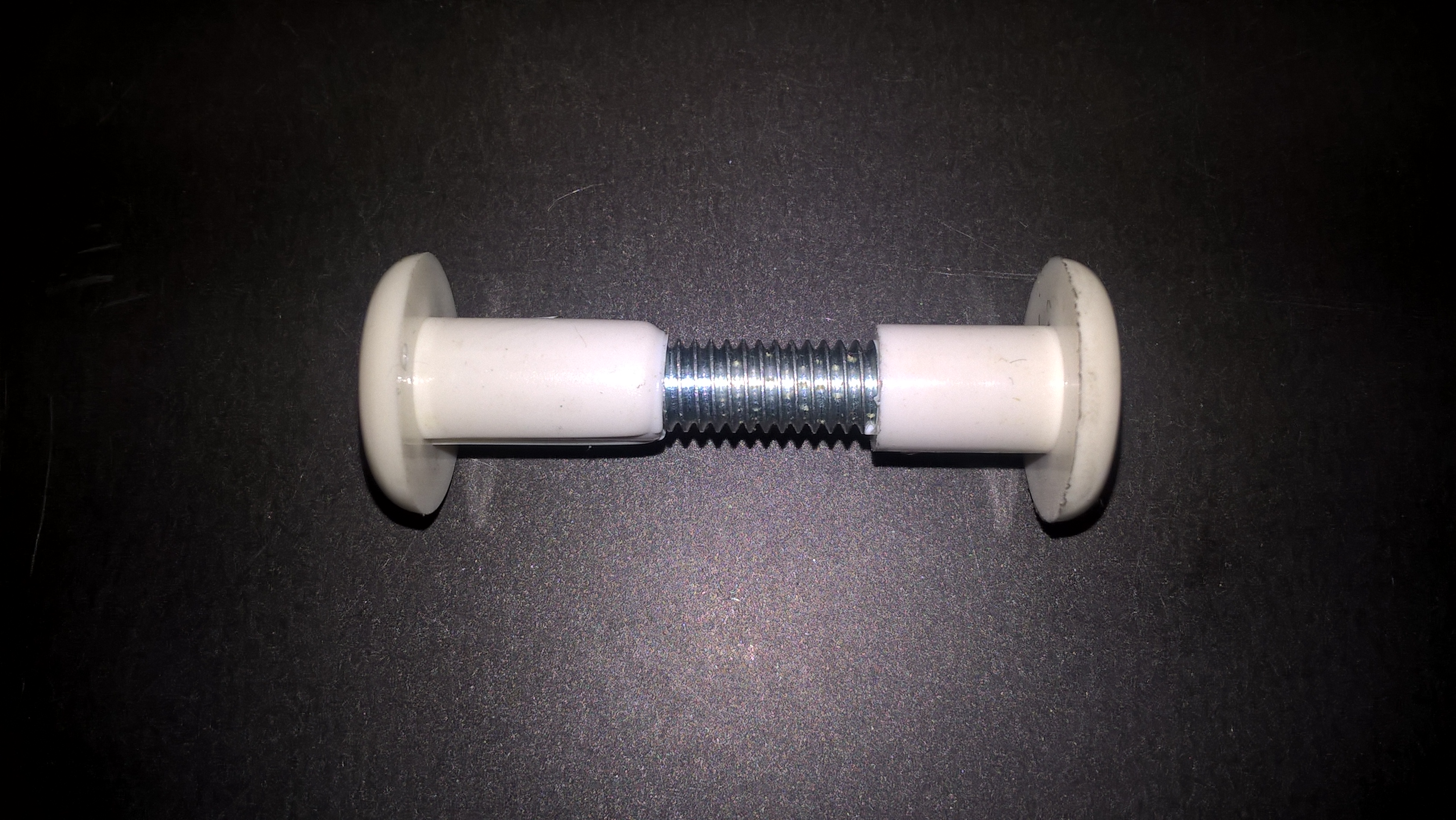

Ich behandele mit Aceton an der abgebrochenen Stelle vor.
Dann nehme ich Verbindungsteile aus dem Möbelbau :
Diese fixiere ich mit Gel-Superkleber. Nach dem Abtrocknen des Gel-Klebers sichere ich das Ganze mit Epoxy-Harz oder 2-Komponenten-Epoxy-Kleber. Das Gewindestück wird auf die passende Länge gekürzt oder geschraubt. Der in die Halterung eingreifende Plastikkopf des Verbindungsstückes wird passend zugeschliffen.
Das Ganze sieht dann (hier am Beispiel einer SevenFifty-Verkleidung) so aus :
Greets aus der BWH
Uwe

Super, danke für die Anleitung, da muss ich demnächst auch ran. Wo hast du die Verbindungsteile bezogen?

Die gibt es in jedem Baumarkt und dienen dazu Schrankwandelemente miteinander zu verbinden.
