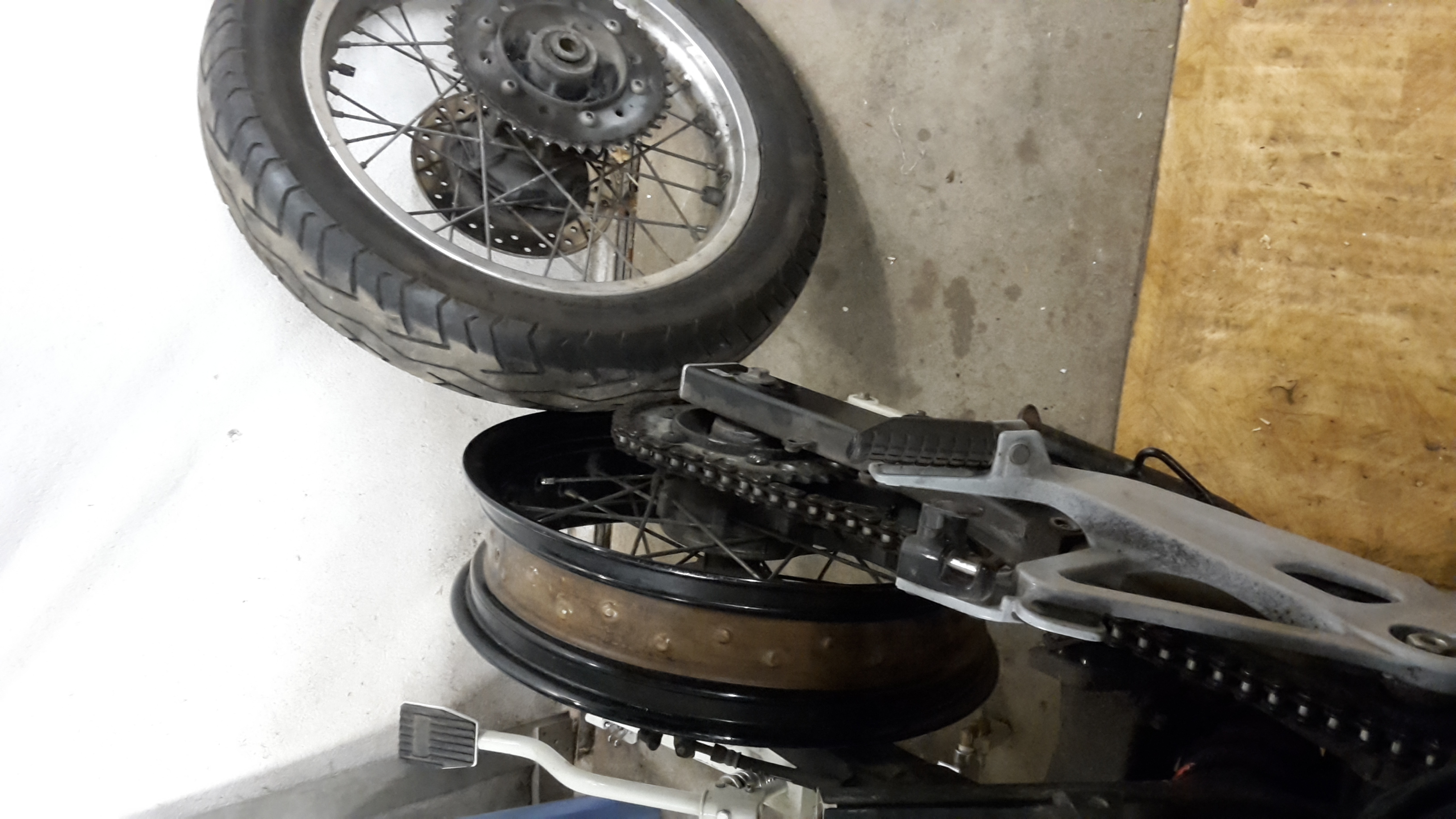

Die FMX Felge ist heute schon gekommen.
Sie passt plug and play in die SLR

Ja, aber bei der Schwinge/Rad war ich mir nicht sicher, ob Honda nicht doch ein paar Kleinigkeiten geändert hat.
Aber es passt, die Position der Bremsscheibe und des Kettenrads sind bei beiden Felgen gleich und die Gesamtbreite ist auch indentisch.
