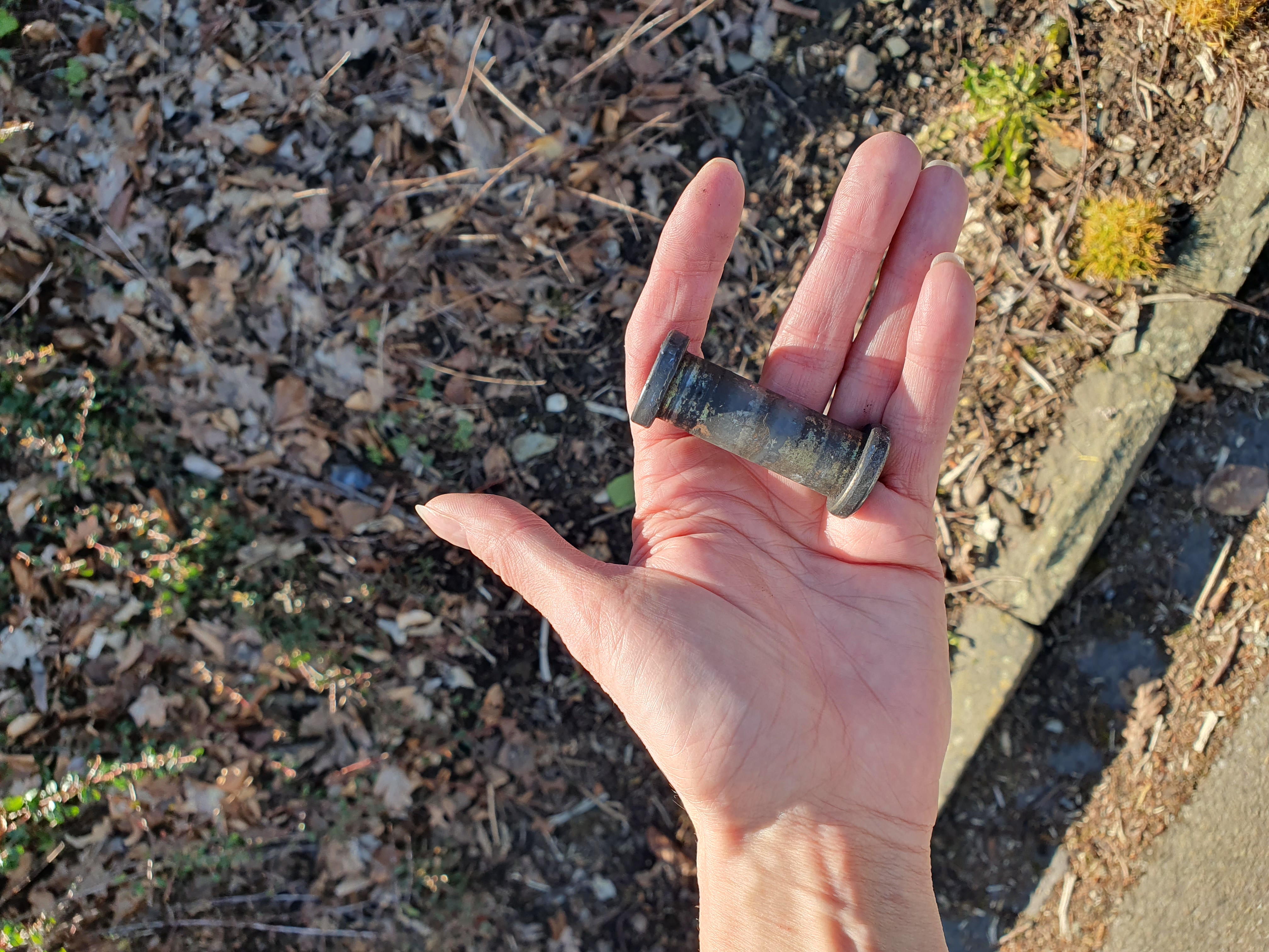

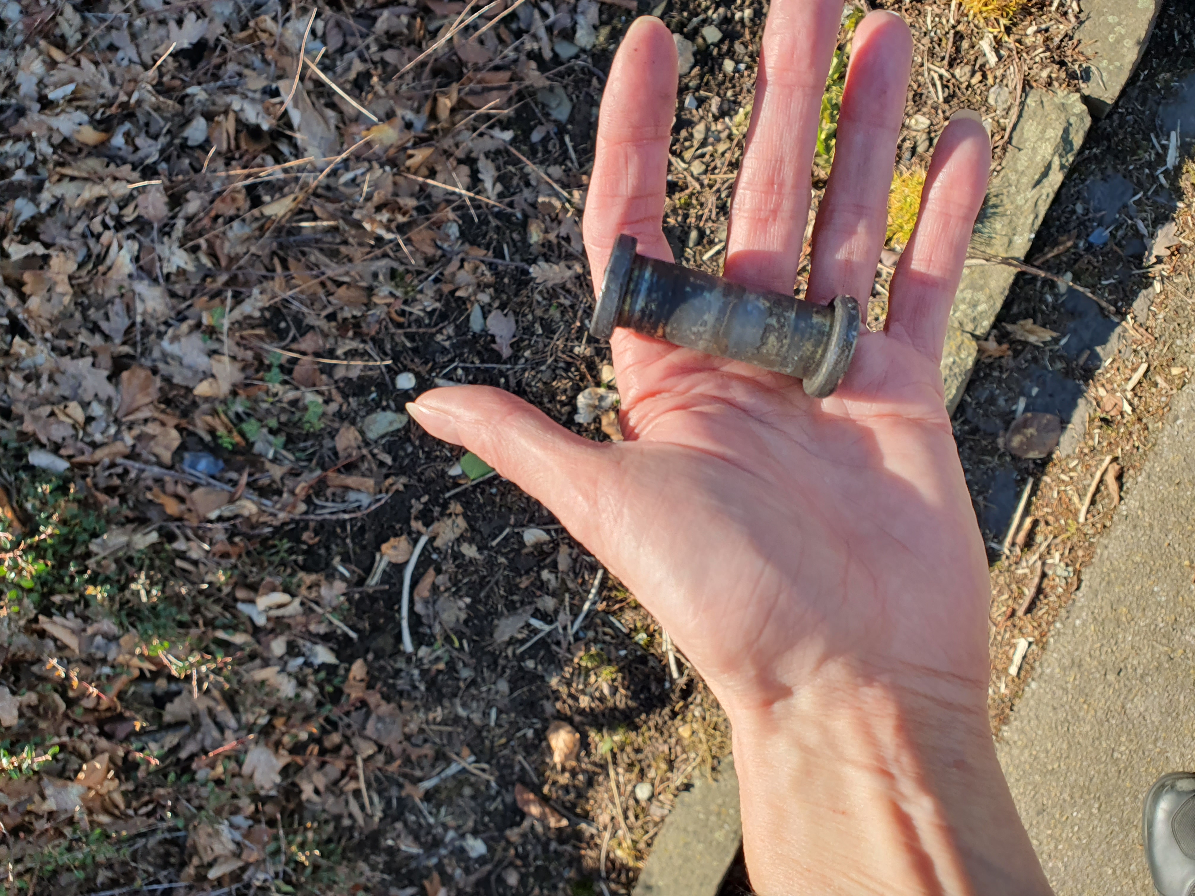

gestern ist mir meine Domi, RD02 + BJ 1992 auf die rechte Seite gefallen und plötzlich lag da eine Metallbuchse, die sich nicht so einfach identifizieren lässt. Sogar der heutige Besuch beim ansässigen Hondahändler hat keine Erkenntnis gebracht, was das genau ist. Hoffe, jemand von euch kennt das Teil.
Nach dem Umfaller lag es unweit von der Domi auf den Parkplatz und war minimal handwarm. Es besteht aus Metall und passt von der Größe genau in den Lenker.
Der Hondahändler vermutete, dass es vielleicht mir dem Hauptständer zu tun haben könnte, obwohl die Domi gar keinen Hauptständer hat. Aber es gäbe trotzdem eine Zurichting dafür.
Wäre sehr dankbar für eine gute Lösung des Rätsels, damit ich weiß, ob sie noch fahrbereit ist.

Es müsste das Teil von der oberen Motoraufhängung sein. Schraube verloren, Abstandhalter herausgefallen.

Auch Andi‘s Meinung: Motoraufhängung hinten, oben.
Abstandsbuchse zum Rahmen
Kontrollier mal ob der Bolzen noch drin ist und die Buchsen da.
Nicht das da mal ein „Montagefehler“ war -Buchse runtergerutscht, Bolzen trotzdem verschraubt-
und jetzt beim Umfaller ist die Buchse wieder „aufgetaucht“

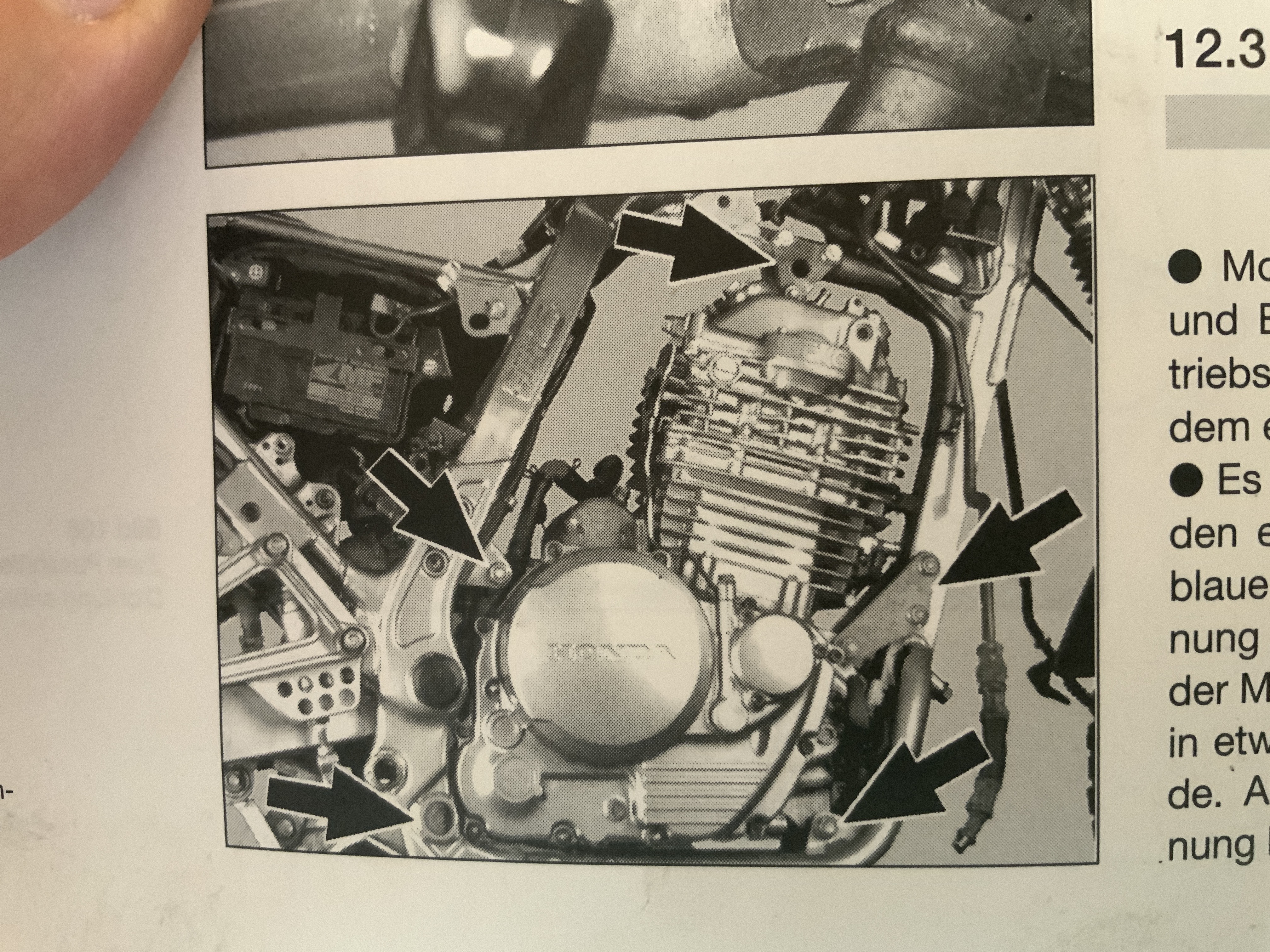

Ja, sind und die originalen sehen so aus wie auf Ute‘s BildKurtl hat geschrieben: Fr 21. Apr 2023, 09:50 Sind da nicht zwei Stück , eine links und eine rechts?
Auf der einen Seite rechts ist eine Halteplatte an den Rahmen geschraubt,
wenn die sich samt Bolzen-Mutter verabschiedet kann die Buchse herausfallen ohne das der lange Bolzen herauskommt.
Siehe oberer Pfeil hinter Kupplungsdeckel auf dem Bild

Hinter der Buchse / Hülse sind Kabel u. evtl. auch Schläuche vorbeigeführt ... ;
(die hinterlassen derartige 'Spuren'
- Beiträge: 5536
Re: Unbekannte Buchse von der Domi
Und wenn die Buchse schon eine Weile lose gewesen ist, kann die sich durch die Vibrationen in Eigendrehung versetzen. Und wenn dann noch Schläuche anliegen, ergibt dann solchen Spuren. irgendwann fällt der Bolzen raus und dann die Buchse.

Ihr Lieben, vielen Dank für eure richtigen Antworten. Ja, das ist die Motordistanzhülse links, aber der Bolzen bzw lange Schraube und die rechte sind alles noch da. Muss jetzt nur wieder montiert werden. Aber diesmal richtig.
