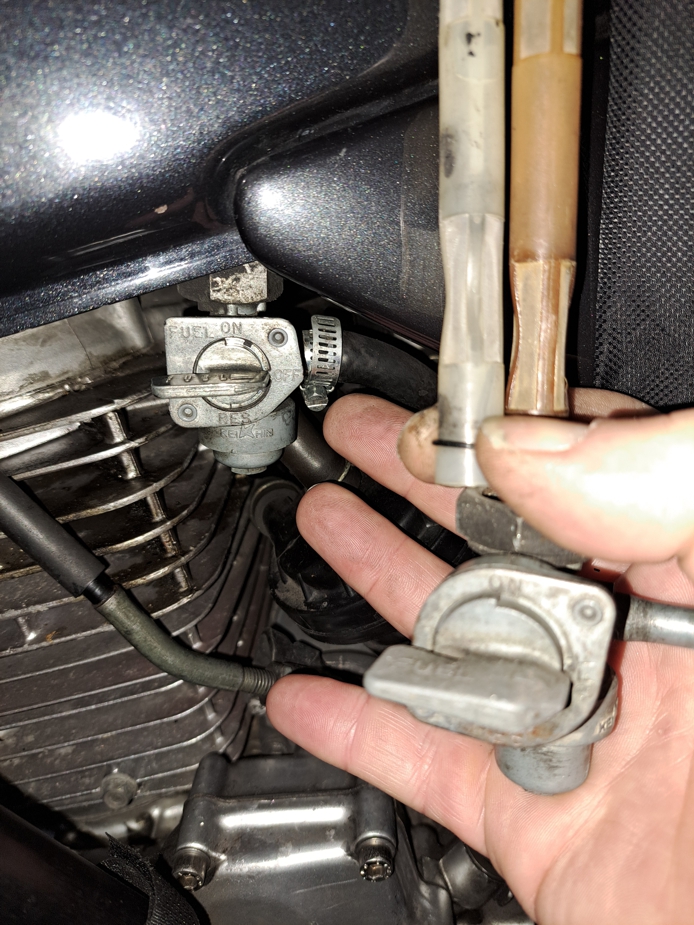

ich hab ja noch keinen Benzinhahn ausgebaut aus ner Domi, nur etliche aus XBR`s, dort ist das selbe Problem, das Plastikröhrchen gammelt an den tank dran mit den Jahren, aber ich hab eben bei google "Benzinhahn Honda Dominator" eingegeben, da werden einige angeboten, mit Plastikröhrchen dran. für schmales Geld.
Passen die denn nicht?
Edit rannte mit mir eben in den Keller, weil ich eure Aktion mit Röhrchen schweissen und nylonstrumpf vergewaltigen nicht nachvollziehen konnte. Flux meine Tüte mit ersatzbenzinhhähnchen aus der XBR Zeit rausgekramt.
Ich behaupte die passen plug an play (hab se an die domi drangehalten)
Röhrchen hab ich drei stück in der Tüte.
Wenn ich helfen kann, bitte PN.

everRFVC hat geschrieben: Fr 12. Mai 2023, 12:00 ... Flux meine Tüte mit ersatzbenzinhhähnchen aus der XBR Zeit rausgekramt.
Mach mal Fotos davon.
everRFVC
Beiträge: 433
Re: Hallo miteinander
Beitrag von everRFVC »

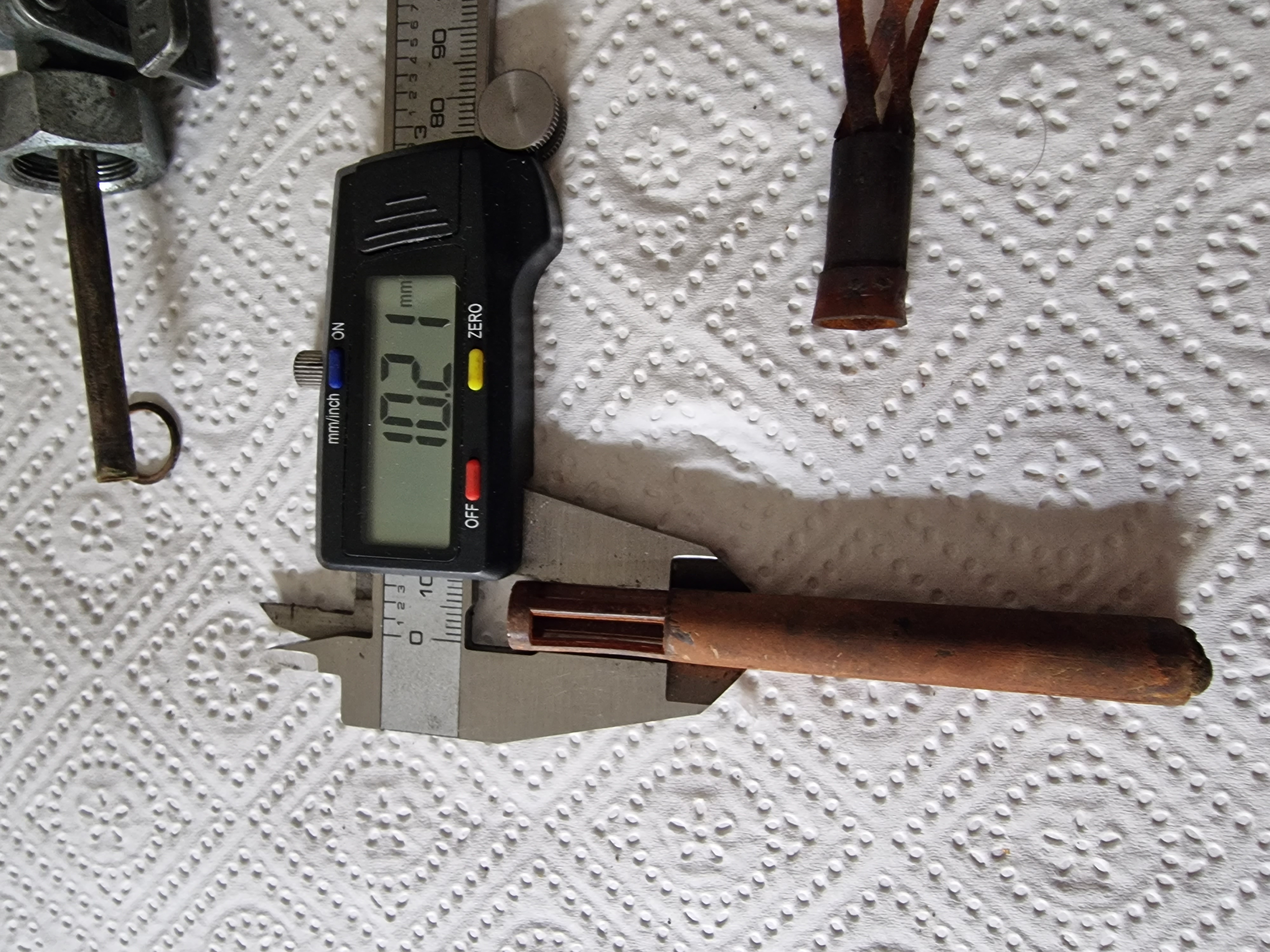

Benzinhahn 1.jpg (551.95 KiB) 2734 mal betrachtet
Bitteschön Langer

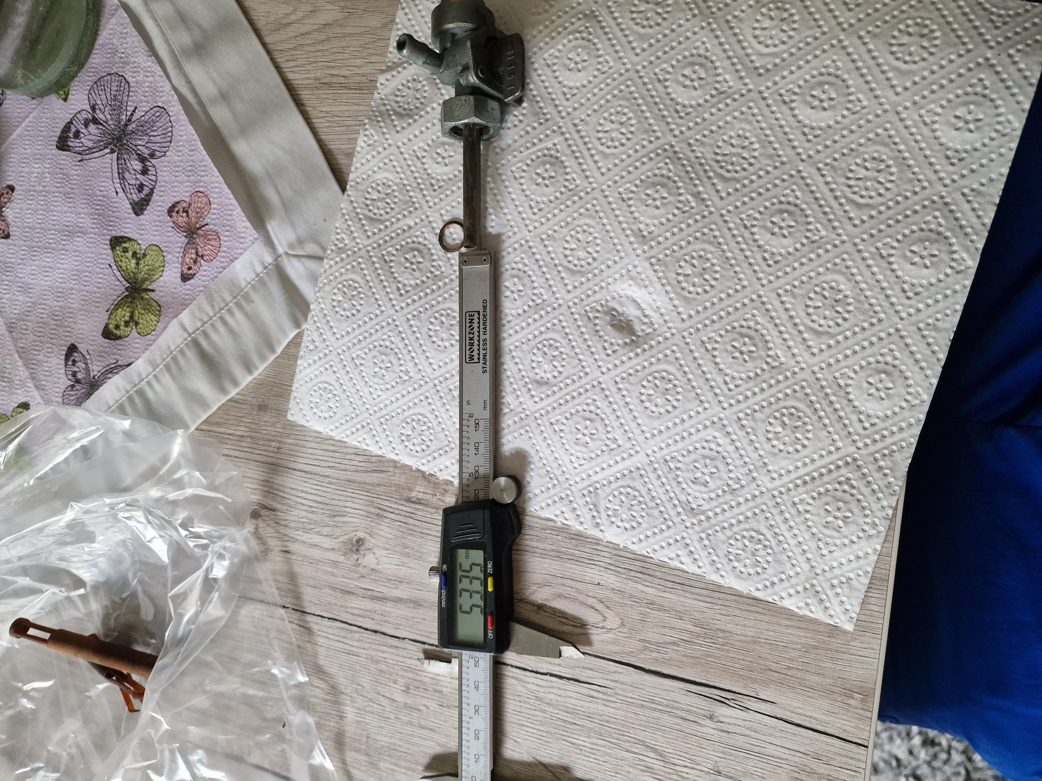

Wenn jemand n ausgebauten Domihahn hat, soll er mir mal ein paar Eckdaten messen, dann können wir vergleichen.
Beitrag von raeuber_kneissl »

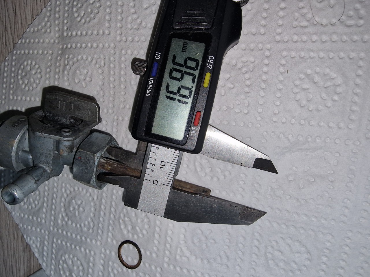

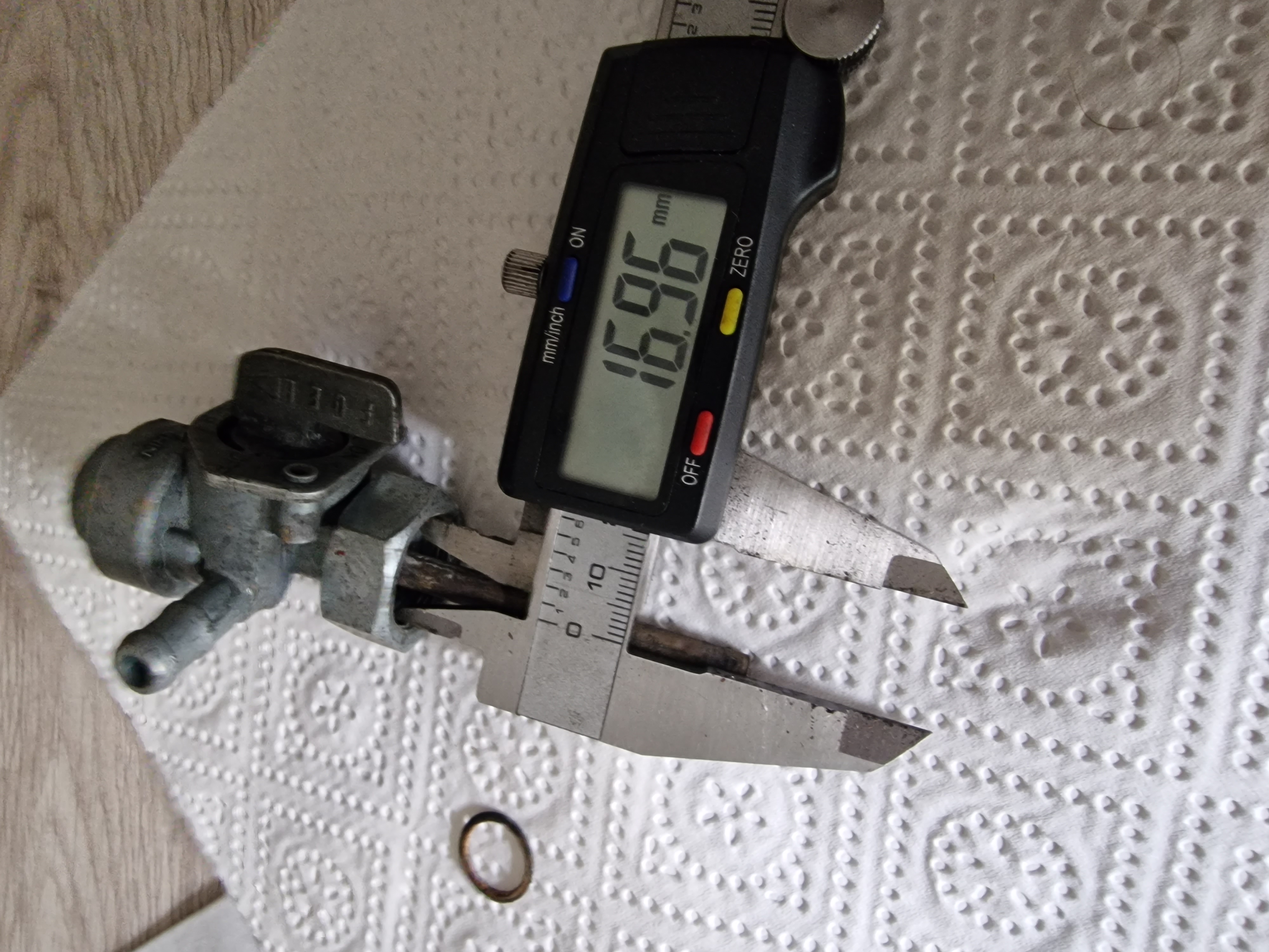

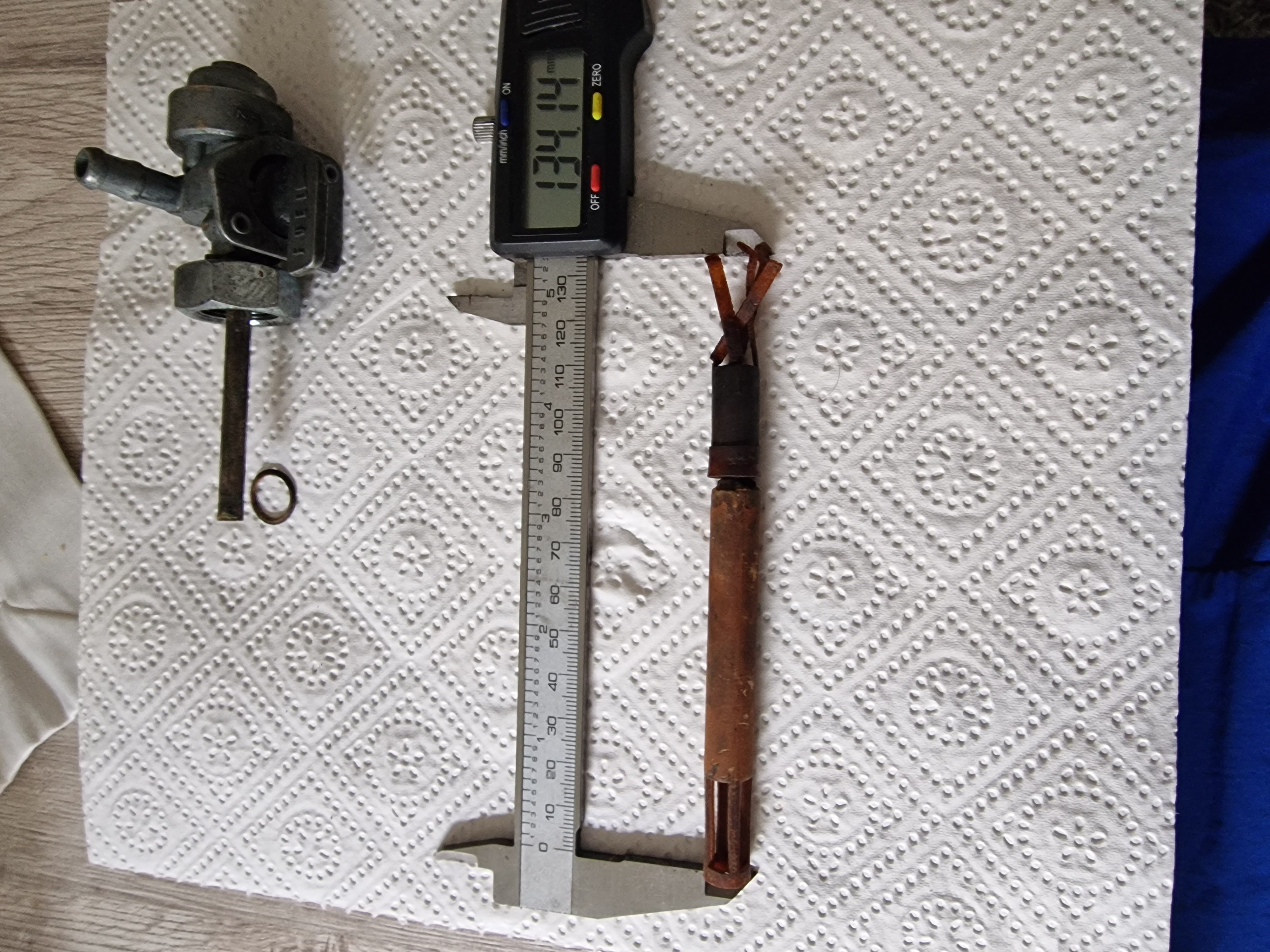

Ja bärig,
mein Benzinhahn ist eh ausgebaut, den kann ich morgen messen und mit Bemaßung einstellen - das wäre toll wenn das passen würde ;)

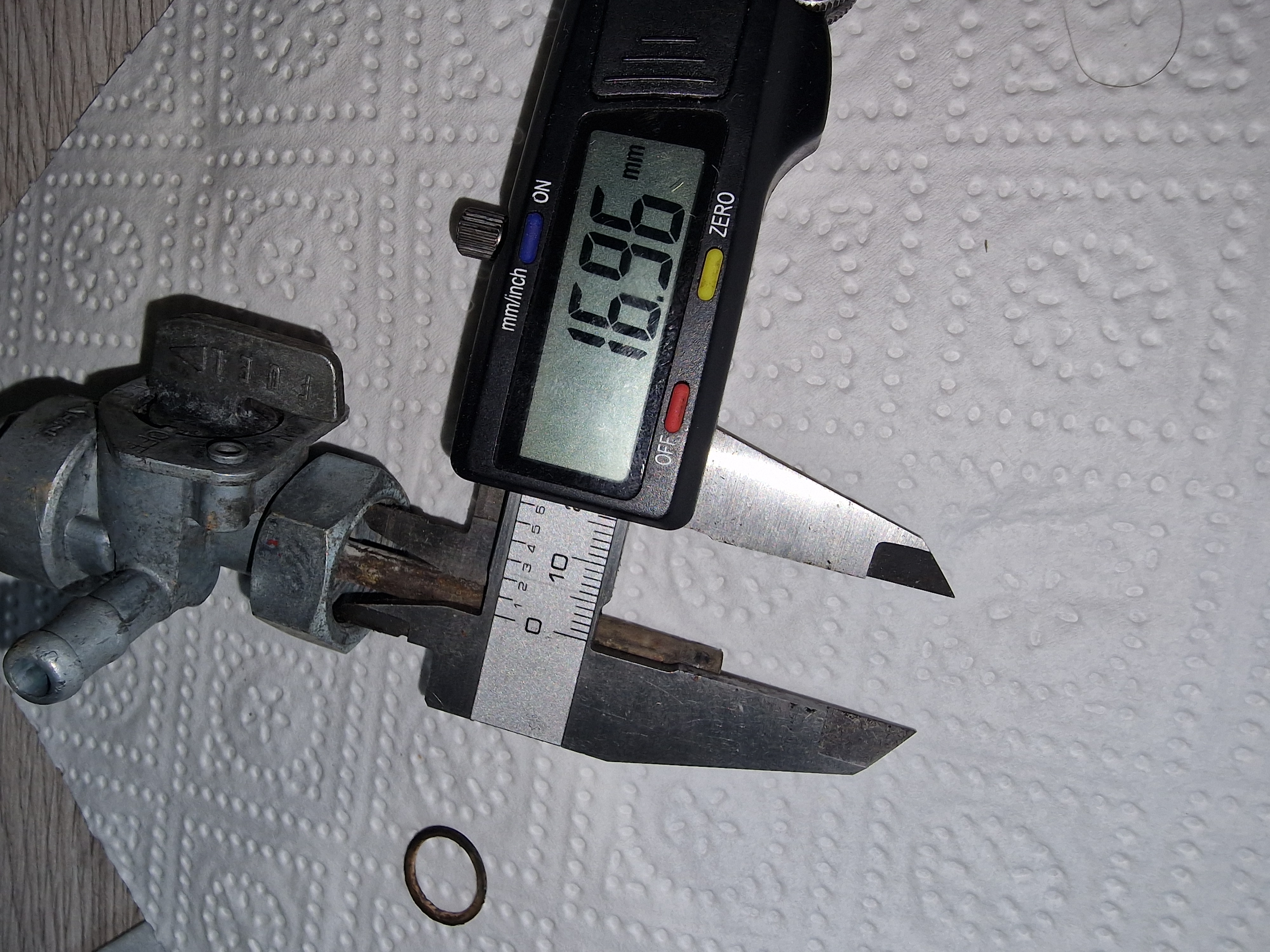

Anbei eine ungfähre Bemaßung zwecks dem Filterröhrchen, was richtig klasse wäre wenns passen würde

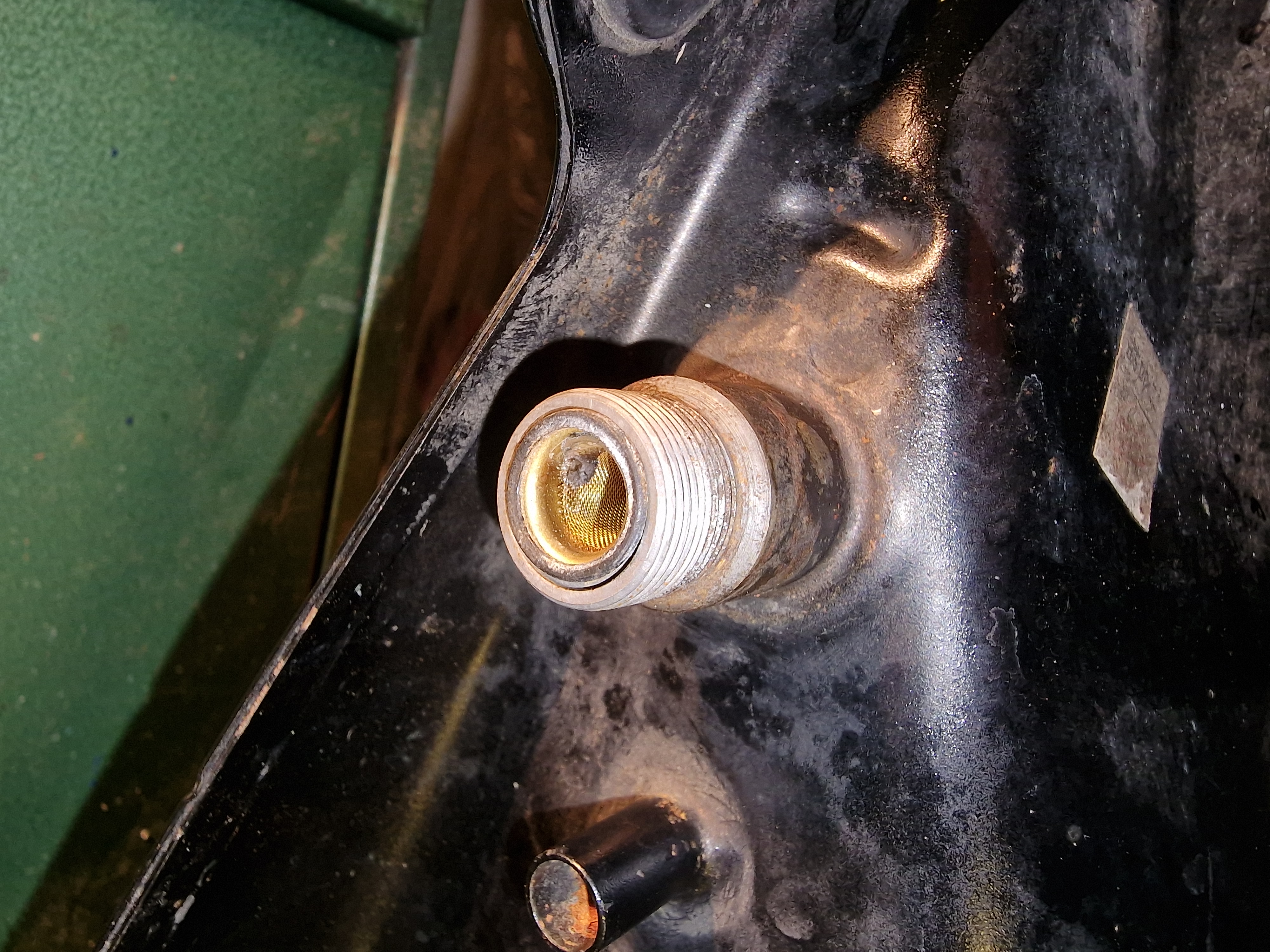

Das Problem bei der "Nylon geht nicht mehr heile raus" Geschichte ist gar nicht der Durchmesser des Gewinde von Überwurfmutter/Stutzen
sondern die Bohrung im Stutzen des Tank. Die ist leider so eng bemessen, dass der Nylonkörper schon im rostfreien Zustand nur sehr stramm durch passt.
Mit Rost in der Bohrung oder dreckigem Nylon dann zu schwer oder gar nicht mehr.
Du hättest jetzt die Möglichkeit (Tank leer und in der Hand, Benzinhahn ab) diese Bohrung ein, zwei zehntel zu vergrössern (Bohrer).
Damit stehen die Chancen viel besser den Hahn mitsamt neuem Nylon, ohne dass dieses zukünftig festhängt, raus und rein zu schrauben.

Der Input ist prima,

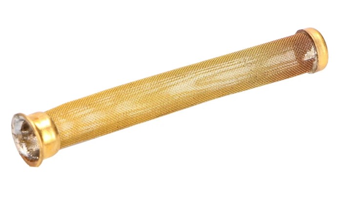

ich habe Google befragt bezüglich dem Messingsieb und bin auf ein Steigrohrsieb aus Messing von einer Simson gestoßen. Die Maße sind zwar nicht identisch, jedoch eventuell durch eine Modifizierung passend zu machen. Ich habe eben mal eins geordert und versuche das passend zu machen.
Wie gesagt, auf ein liegenbleiben bezüglich eines vorhersehbaren Ausfalles habe ich keine Lust.

Ja den habe ich eben auch gegoogelt - der hat leider nur eine 6mm Anschlußweite, der Orginale eben die 7,3mm. Wie gesagt ich habe nun von von einer Simson ein Steigrohrsieb geordert, vielleicht lässt sich dieses anpassen.
Screenshot 2023-05-15 214902.jpg (36.44 KiB) 2633 mal betrachtet
Beiträge: 5158
Re: Alternativen zum Benzinhahn-Filterröhrchen
Das Netz auf dem Foto sieht aber schon erheblich grobmaschiger aus, als das der Domi.
Falls, wird das die Anforderungen die der Keihin benötigt, nicht erfüllen.

Hi Langer,
stimmt - da habe ich die Maschendichte außer acht gelassen :-(

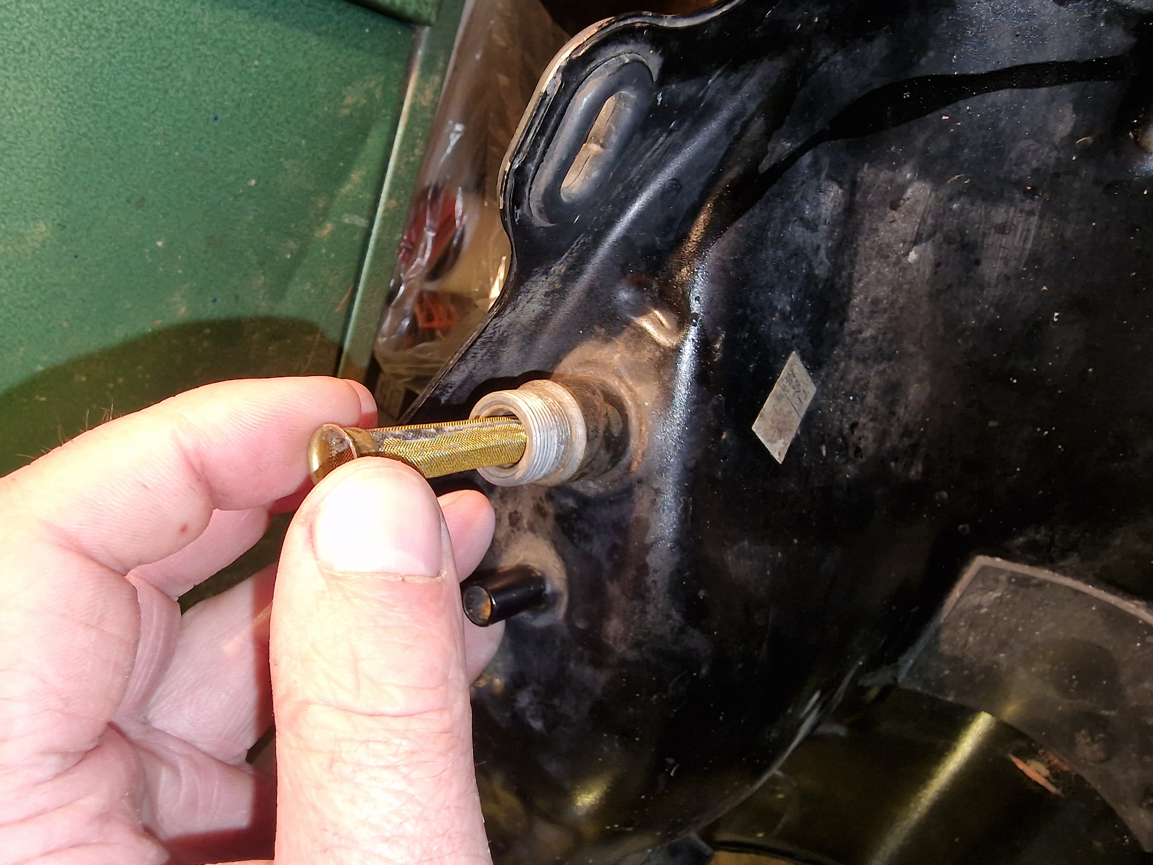

Dabei war ich heute schon richtig guter Dinge bezüglich der Passgenauigkeit. Der Hals würde genau in die Nut passen, welche für den Dichtring vorgesehen ist. Ob das letztendlich jedoch dicht würde steht jedoch auf nem anderem Blatt.
Na denn suche ich mal weiter um ne weitere brauchbare Alternative :D
raeuber_kneissl
Beiträge: 16
Registriert: Mo 8. Mai 2023, 19:29
... dazu noch die Bilder
Beiträge: 5158
Der Kragen muss "intern" nicht 100 pro Dicht sein.
Es muss nur so sein, dass kein Schlitz verbleibt, durch den ein nenneswerter ungefilterter Durchfluss in's innere des Filter stattfinden kann.
Das mit dem Kragen unten sieht richtig gut aus. Schade, dass das Netz so grob ist :?
Aber damit hättest du eine Vorlage wie du es mit einem feineren Netz selbst machen könntest.
Alternativ dieses Netz auslöten (geht easy da Weichgelötet) und die vorhandenen Messing-Teile für das neue feinere Netz verwenden.
Wenn noch ein paar zehntel Platz zur Bohrung ist, könntest das feine Netz sogar jetzt über das vorhandene grobe stülpen.
