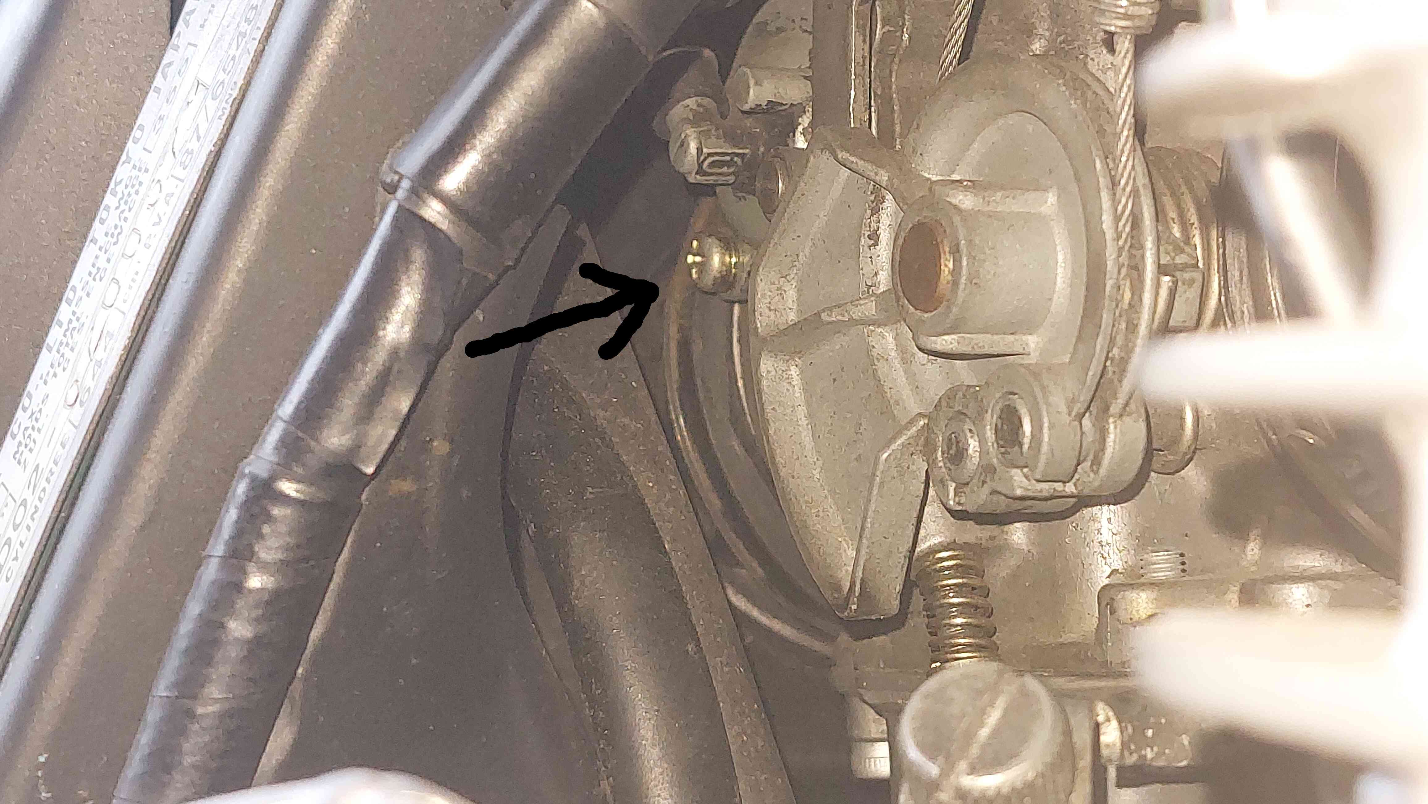

Ich habe es heute nochmal getestet und mal nachgesehen, soweit man gucken kann ohne Tank und Verkleidung abzubauen.
Ansaugstutzen sieht gut aus, aus Gummi, weich, nicht hart oder bröselig, keine Risse tastbar.
Der (Unterdruck)Schlauch, der über den Vergaser geht, sieht vorne am Vergaser über dem Ansaugstutzen auch gut aus, es fehlt der Clip.
Die Gemischeinstellschraube ist vorhanden, das ist doch die Schraube mit der Feder rechts am Vergaser hinter dem Rad wo die Gaszüge ankommen? (s. Foto) Es fühlt sich eher so an, als ob was im Vergaser hängt oder nicht zurück geht.

Das ist nicht die Gemischschraube. Diese ist unten am Vergaser, nur mit Winkelschraubendreher oder ähnlichem zu erreichen.
- Beiträge: 5528

nein, die Schraube ist vom Aircut. Wenn keine Ahnung, Finger weg.

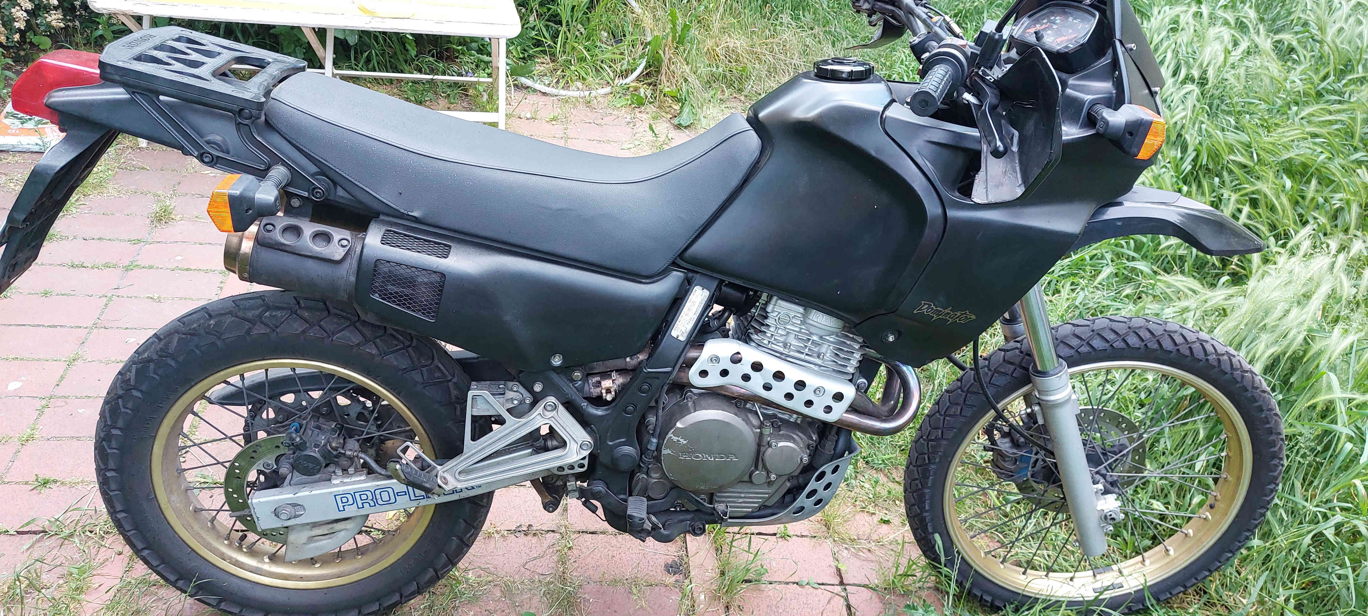

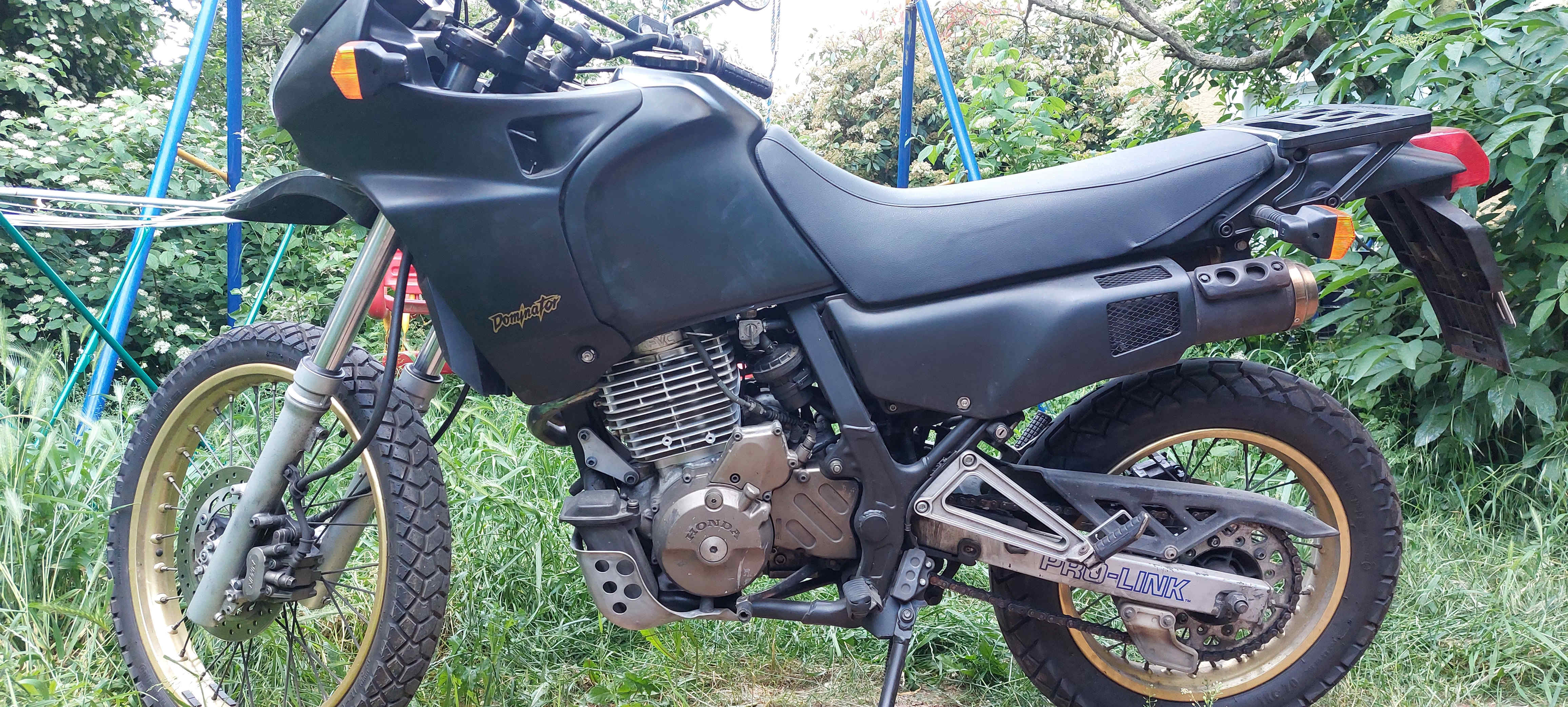

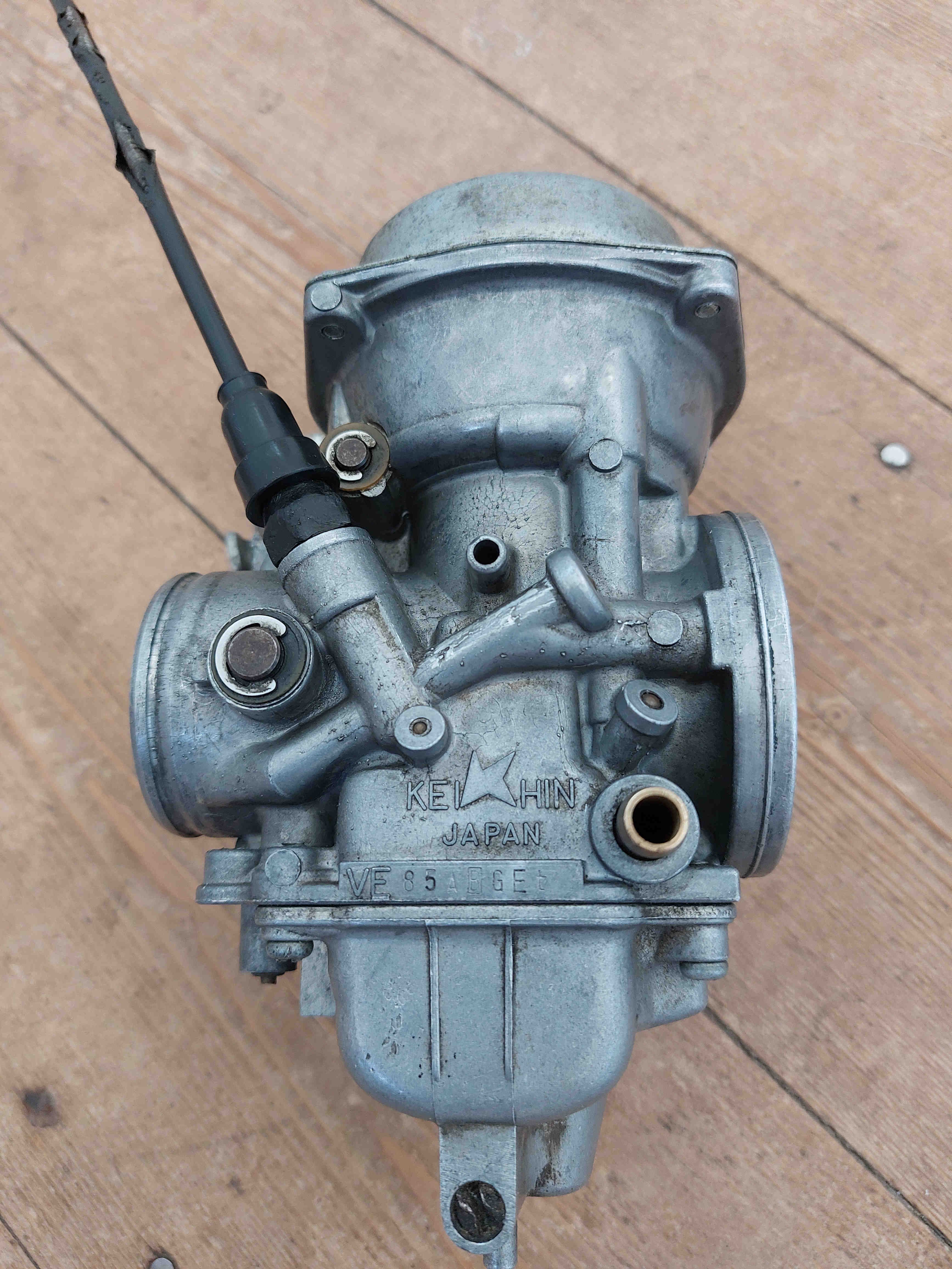

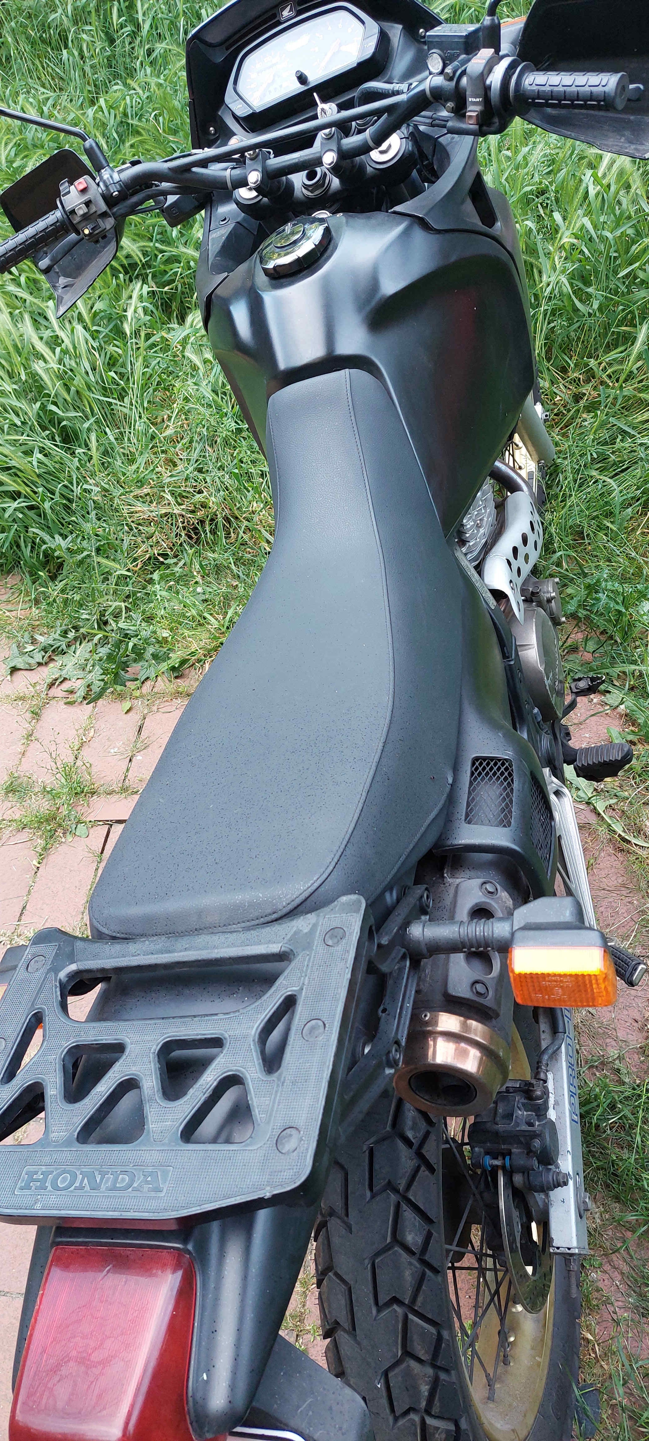

Hast du mal ein Bild von der Domi und nicht nur eine " Detailaufnahme ".
Danke und viel Spaß mit der Domi

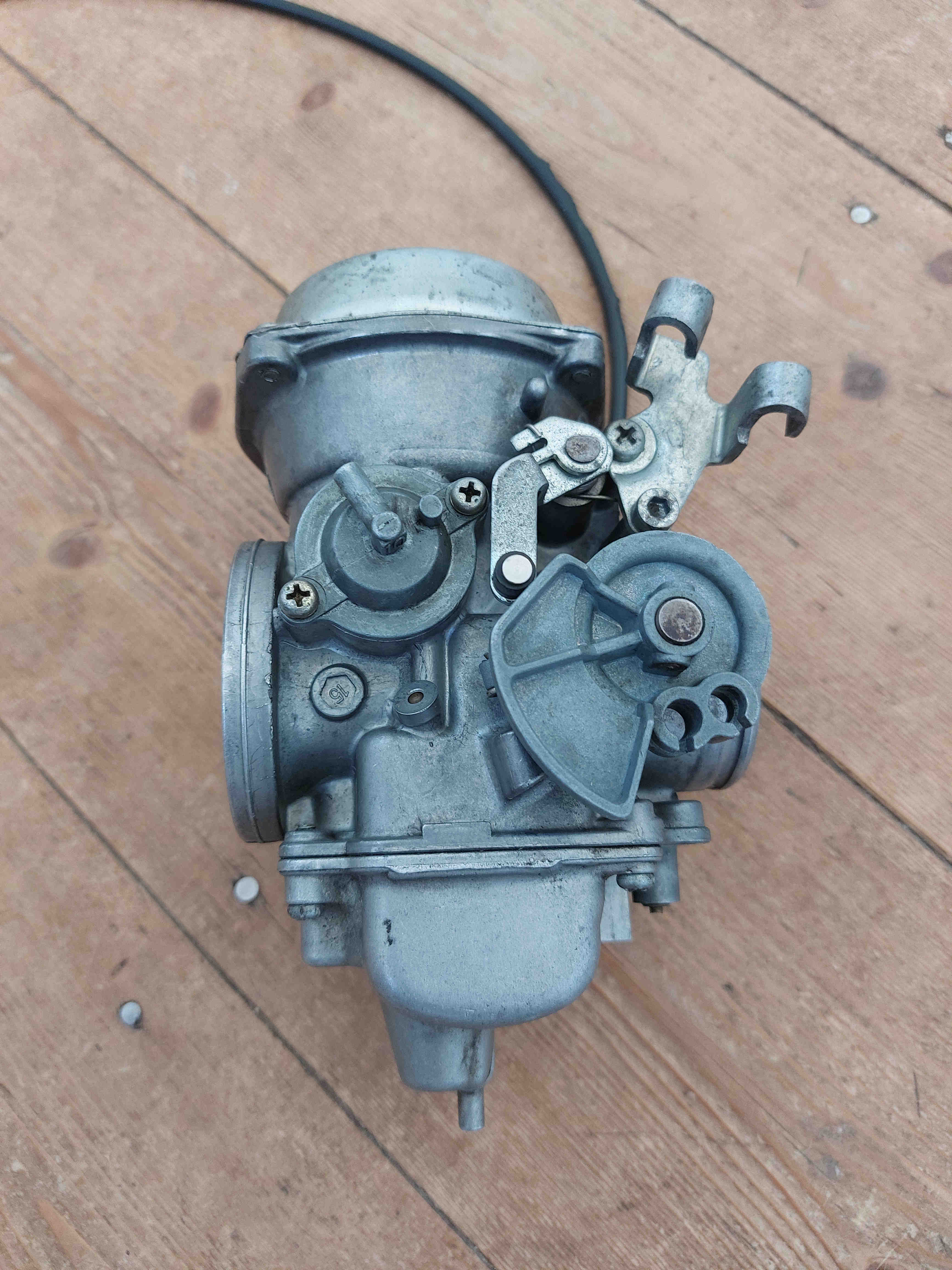

Ein Bild? Ja, sehr gerne, auch ein paar...

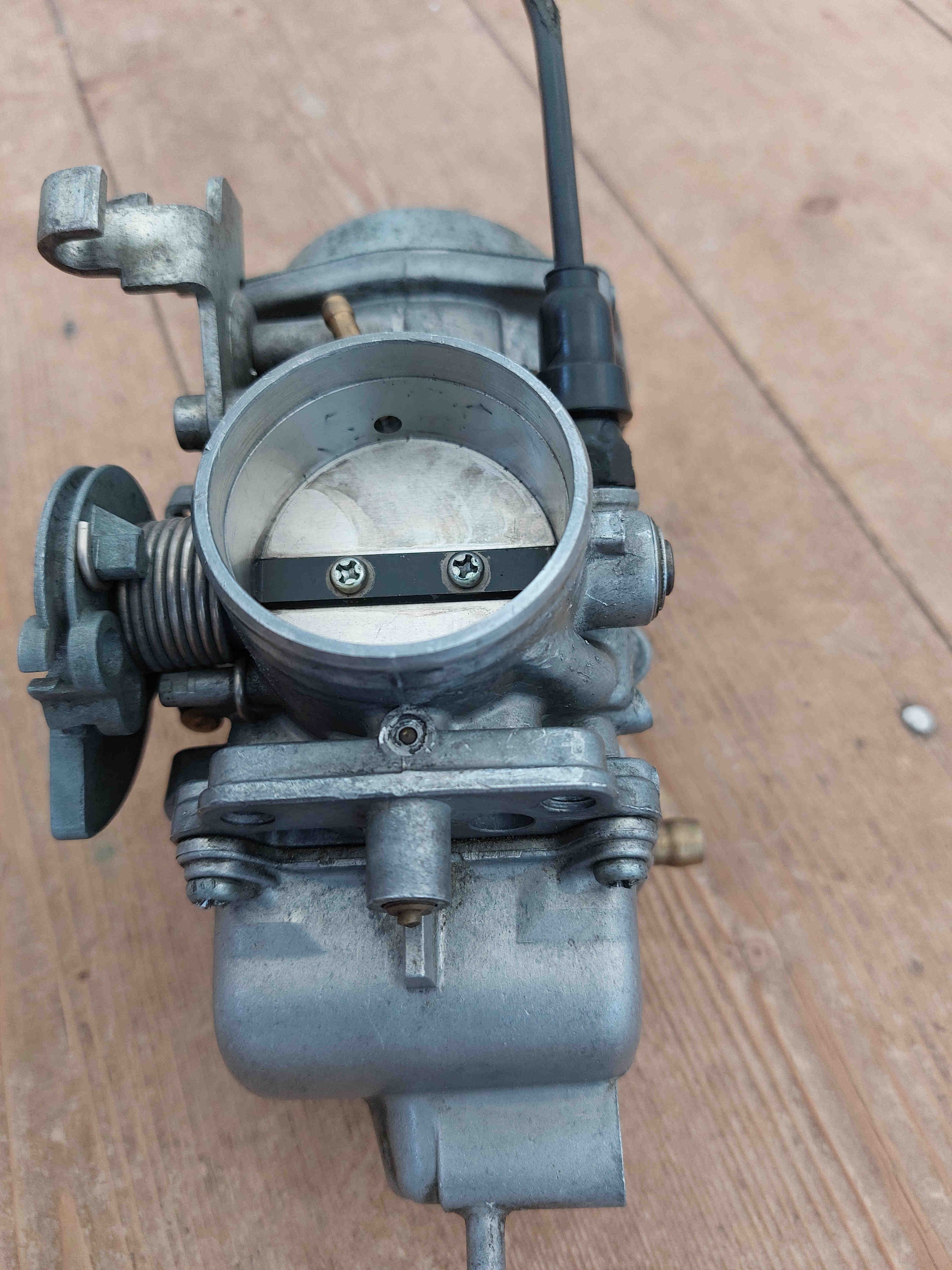

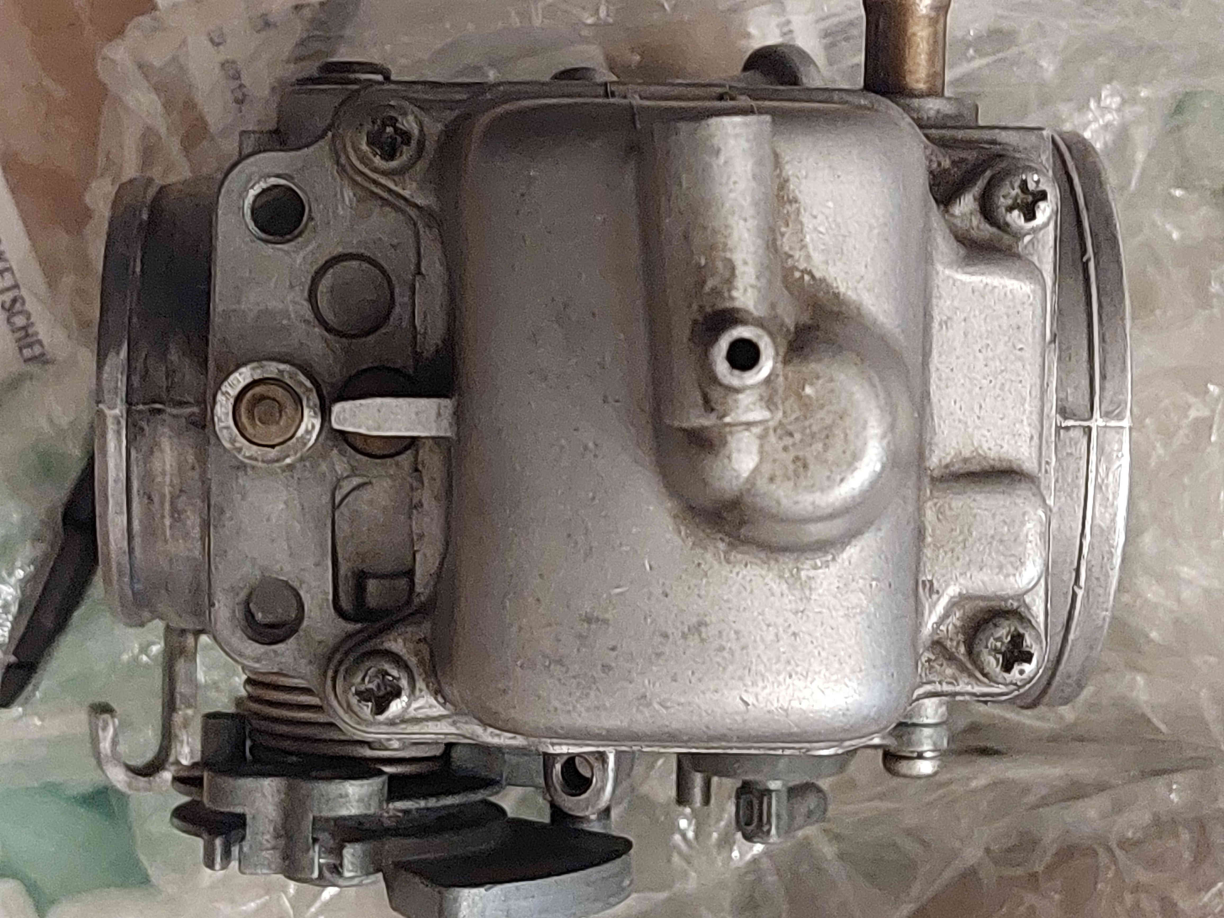

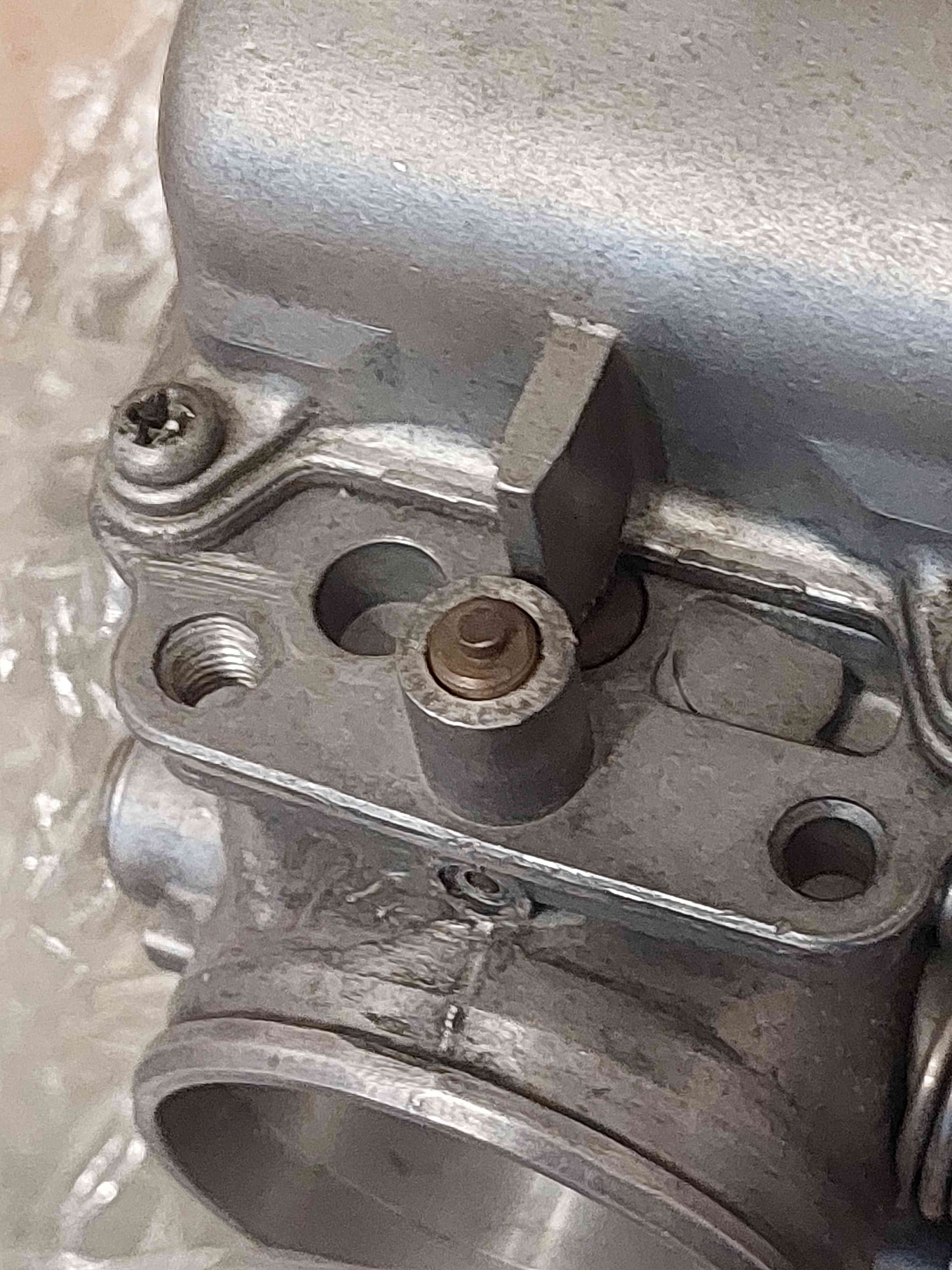

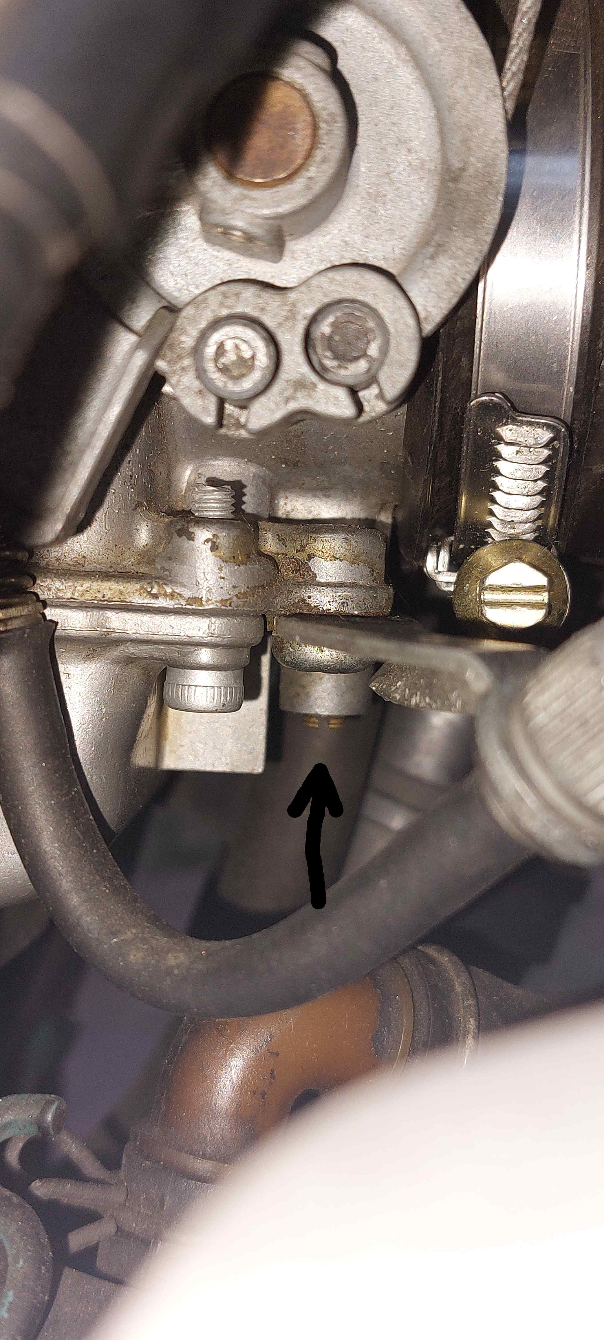

Noch eine hoffentlich nicht zu blöde Frage:
Ist das die LLGRS?
Etwas fetter heißt z. B. 1/4 Umdrehung rausdrehen (linksrum)?
Ist das die LLGRS?
- Beiträge: 3131
Re: Falschluft? 4000 im standgas
Ja. Ganz reindrehen. Dann 2 1/8 Drehungen wieder raus, wenn ich das so richtig im Kopf habe.

Habe übrigens für die Domi einen Vergaser auf kleinanzeigen gefunden und gekauft, warte auf das Päckchen.
Hoffe dass es auch der richtige ist für die RD02.
Wenn das mit dem Einstellen der LLGRS nicht gut funktioniert, teste ich mal mit dem anderen Vergaser.
Und ich könnte dann noch meinen alten überholen, oder zum reinigen einschicken.

Da ist ein Stift statt einer LLGRS?

Ja, dafür wäre der Austauschvergaser praktisch gewesen, der passt leider nicht, ist eventuell von einer RD08 oder noch jünger?Andreas_NRW hat geschrieben: Mo 5. Jun 2023, 17:29 So weit „raus“ schreit regelrecht nach eine ordentlichen Reinigung des Vergaser!
Dachte 75 incl Porto. leg ich mir ins Regal für die Zukunft...
Braucht hier jemand sowas?
Hat hier noch jemand einen passenden RD02 Vergaser?
Andi, was würde die Reinigung kosten? (PM?)
- Beiträge: 741
Mach mal bitte ein Bild von unten von dem Vergaser. Denn auf den 3 Bildern ist die LLGS nicht richtig zu sehen. Könnte sein, daß diese LLGS keinen Schlitz für einen Schraubenzieher hat, sondern mal einen gerändelten Drehknopf mit Anschlag hatte, der inzwischen abgebrochen ist. US-Ausführung oder Schweizer Ausführung. Da konnte man von der Grundeinstellung nur eine Umdrehung verändern, wenn man die Alurippe vom Schwimmergehäuse nicht weggefeilt hat.
Ach so, und die LLGS kann 5 Umdrehungen, bis die verloren geht.
