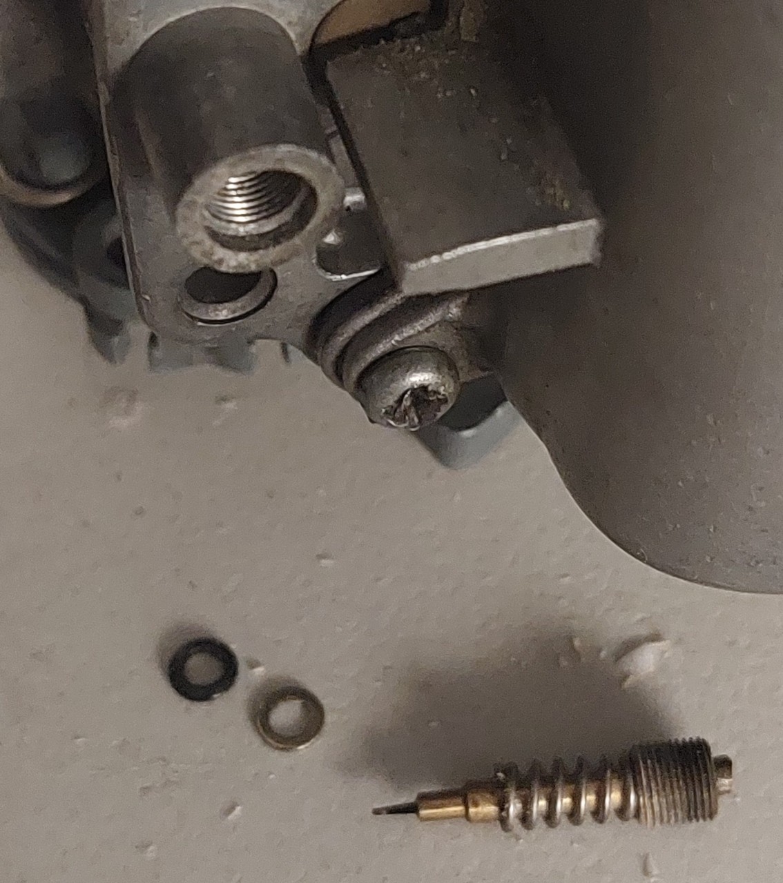

Barniebutsch hat geschrieben: Mo 5. Jun 2023, 21:27 Könnte sein, daß diese LLGS keinen Schlitz für einen Schraubenzieher hat, sondern mal einen gerändelten Drehknopf mit Anschlag hatte, der inzwischen abgebrochen ist
Dann bestelle ich bei Honda eine LLGRS und friemel die abgebrochene raus?
Ist das normal, dass man das Loch für den Sprit im Leerlauf im Vergaserausgang kaum sieht?
Beiträge: 678
Wohnort: Freital
Re: Falschluft? 4000 im standgas
Ja, der Drehknopf ist abgebrochen. Hatte ich auch schon. Mal zwei oder drei Jahre nicht an der Leerlaufeinstellung gedreht und dann habe ich den Drehknopf abgebrochen. Schraube war fest. Die in Deinem Vergaser scheint auch fest zu sein. Bei beweglicher Schraube bricht der Drehknopf nicht ab.
Ich finde es eine bodenlose Frechheit, daß jemand sowas noch zum Verkauf anbietet. Sowas gehört klar in die Artikelbeschreibung.
Mit rausfriemeln war leider nichts. Ich habe mit einem 0,8er Scheibenfräser einen Schlitz in den Schraubenrest und auch gleich durch das Alu geschnitten. Dazu zwei Wochen alles mit ganz dünnem Kriechöl eingeweicht. Aber an der Schraube ließ sich nichts mehr bewegen. Die ist heute noch drin und der Vergaser ausrangiert.
Von daher erst bestellen, wenn die Schraube raus ist.
Ja, und die Bohrungen unter der Drosselklappe und die über der LLGS sind winzig. Nicht zerrammeln! Nicht mechanisch reinigen! Wenn doch, dann ganz vorsichtig mit einem einzelnen Draht von einer Drahtbürste. Nichts dickeres!

Sieh an, LLGS ging raus. Da hatte wohl vorher jemand zu grobschlächtig hingelangt, um den Drehknopf abzubrechen. Da kann jetzt also Ersatz beschafft werden, wenn es den denn überhaupt einzeln zu kaufen gibt. Alternativ einen dünnen Schlitz wie bei den LLGS der deutschen Ausführung einbringen (wenn entsprechendes Werkzeug und Ahnung zur Hand) oder die LLGS vom anderen Vergaser verwenden.
Oder auf das Cobra-Angebot eingehen. Der ist Profi auf seinem Gebiet.
Oder was anderes .....
@Cobra: Der Vergaser ist aus einer US-Ausführung. Sehr wahrscheinlich. Also RD02. Habe ich bei mir aktuell eingebaut mitsamt dieser LLGS mit Drehknopf.

ich habe einen Schlitz in die LLGRS gesägt und den gebrauchten Vergaser eingebaut.
Dabei habe ich festgestellt, dass die Halterplatte für die Gaszüge bei beiden Vergasern unterschiedlich ist, es passt nur eine.
Die Plastikschraube vom Choke war bei einem Vergaser angebrochen, beim anderen habe ich sie zu fest angezogen, und dann abgebrochen, als ich den Vergaser wegen einer zu lösenden Schraube fest in die Hand genommen habe. Dank Sekundenkleber gehen beide aber wieder.
Beide Vergaser sehen von innen gut aus, auch die Membranen.
Die LLGRS und auch die Choke-Nadel sind dunkel verschmutzt, recht fest, wie verfärbt.
Der Ansaugstutzen/Isolator sieht gut aus, auch der Unterdruckschlauch.
Ich habe einen neuen Luftfilter eingebaut, und hatte heute die Zeit ein paar Runden zu fahren, zu testen und einzustellen.
Fährt gut, läuft gut, zieht gut von 3000 bis 6000, man ist fix auf 80 oder 100...
Mit der Standard Einstellung der LLGRS von 2 oder 2 1/2 Umdrehungen raus läuft die Domi im Schiebebetrieb unruhig und knallt leise, und sie geht manchmal aus beim Fahren und manchmal wenn man im Stand schnell Gas gibt. Dann verschluckt sie sich.
Am besten läuft sie jetzt mit 3 1/2 Umdrehungen raus bei 1500 U/min Standgas, bei 70° Öltemperatur, also schon recht warm.
Ich dachte ja, ich muss erst mal andere Ursachen testen, ich wollte den Vergaser nicht zur Reinigung einschicken, bevor ich einen anderen habe, und vor 30 Jahren mussten Vergaser auch nicht regelmäßig ins Ultraschallbad...
Aber es kann natürlich sein, dass die Kanäle, vor allem vom Standgas nicht sauber sind.
Ich würde Dir den Vergaser zur Reinigung/Überholung schicken, Andi, ich schreib eine PM
Markus
