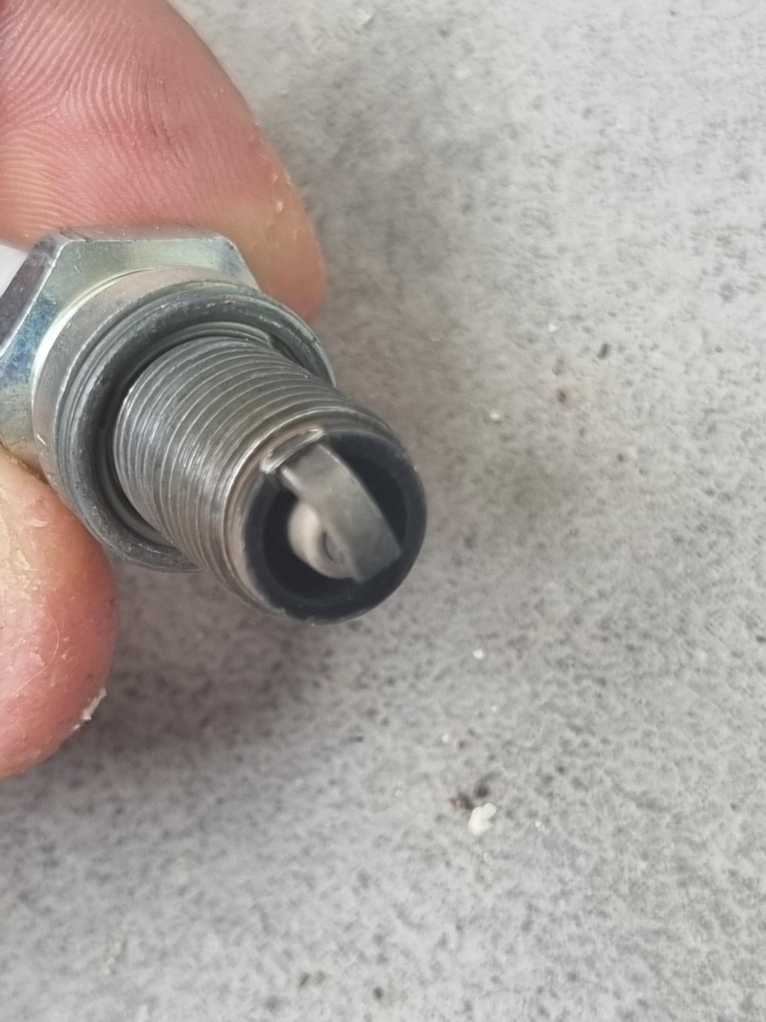

Hier mal wie gefordert die Bilder von der Kerze. Ich muss aber dazusagen, dass ich die heller in Erinnerung hatte gestern direkt nach dem fahren. Spielen Oxidationsprozesse da eine Rolle?
Oder erwarte ich einfach zuviel braun? Ich hab keine Referenz, nach der ich mich richten kann :D

Bissi arg unglücklich fotografiert.
Leg die doch mal so hin, dass das Licht Richtung/in den Isolator scheint, der nicht entweder im Schatten liegt, oder (2. Bild) kaum zu sehen ist.
Und das war drinnen mit Kunstlicht, gelle ?!? Ohne peniblen Weißabgleich stimmen die Farben dann praktisch nie. Besser draussen mit Tageslicht fotografieren.

Ich habs nochmal draussen probiert aber mehr gibt das Handy nicht her. Was mich echt nervt ist, dass sie grau ist auf dem "Kontaktbügel" - oder wie auch immer das Ding heißt, aber einen schwarzen Rand unten am Gewindeboden hat. Da soll einer draus schlau werden :D Was gilt denn jetzt? :P
Beiträge: 5008
Re: Meine Domi traktort :)
Es "gilt" alles, es muss nur selektiert werden, was für was wichtig ist (Stirnfläche, Isolator, Bügel, Mittenelektrode).
Für die Verbrennung ist zunächst (insb. bei kurzzeitigem Betrieb vor dem Anschauen) der Isolator der wichtigste Indikator.
Trotzdem die Bilder ziemlich übel sind, lässt der erahnen (letztes 2. Bild), dass es (auch wegen des lila Stich, falls eine NGK) damit nicht schlecht aussieht.

Eine Iridium wäre nicht schlecht (und dann Bitte mit 0,9 oder wenn deine CDI noch taugt und ein gutes Zündkabel sowie Stecker vorhanden ist, 1,0 mm Abstand).

Es ist NGK. Also meinst ich kann damit rumfahren? Trotz des Beschusses? Ok. Dann werd ich mal das WE kommen lassen und sehen, was passiert. Vor allem gibt mir das mal die Gelegenheit jetzt mal die Spritverbräuche zu vergleichen. Mal schaun, ob ich jetzt von den 6,x - 7 L runter komme :P
Oder gibt's abweichende Meinungen/Expertisen, die geeignet sind mich zu verunsichern? :S

Das knallen... evt. arbeitet "nur" dein Aircut Ventil nicht korrekt (Anreicherung im Schubbetrieb nun nicht mehr gegeben),
was, wenn der Rest stimmt jetzt zum fahren nicht so schlimm wäre.
Das Aircut soll extremes abmagern im Schubbetrieb, (durch steuern eines Bypass der Mischluft, Details auf Wunsch) unterbinden.
Ohne wird das Gemisch, ab einer gewissen zu heftigen Abmagerung weniger Zündwillig, teilweise unverbrannter Sprit reichert sich dann im Krümmer an
und wird "gelegentlich" (genau dann, wenn die Konzentration "dort im Krümmer aufsummiert" wieder zündwillig wird) gezündet.
Das ergibt das knallen im Schubbetrieb.
Von der Verbrennung schaut es jetzt am Kerzenbild nicht schlecht aus (wenn das Vollast war, eigentlich sogar gut). Öltemperatur im Blick behalten und fahren.
