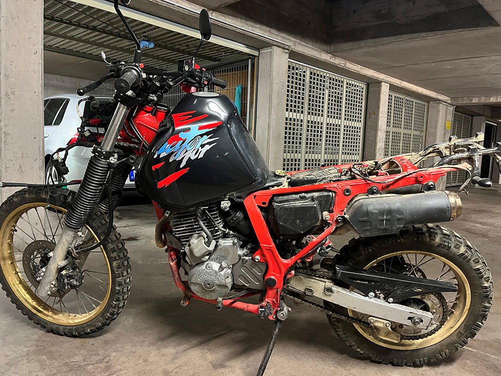

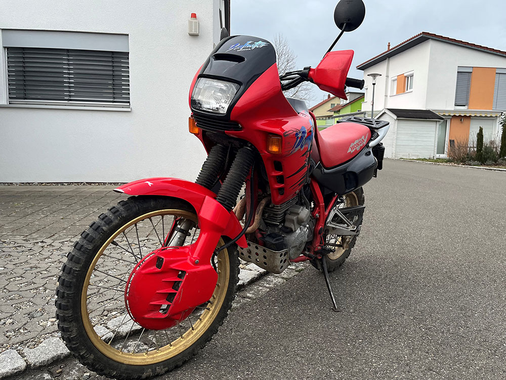

Hier als Erstes mal der ursprüngliche Zustand:
Gestartet bin ich in dieses Abenteuer vor einigen Wochen. Meine 94er RD02 musste erstmal kräftig Teile lassen:
Sämtliche Verkleidungen und nicht notwendige Extras wie Sozius-Rasten und Werkzeugbehälter sind erstmal abgebaut
Da die Maschine vorher als Hof-Moped genutzt wurde ist sie dementsprechend schmutzig. Der nächste Schritt wird auf jeden Fall erstmal eine gründliche Reinigung sein :D
Solange mache ich mir Gedanken wie ich mit dem nun fast völlig freigelegten Kabelbaum umgehe.
Da dies mein erstes Umbauprojekt ist steht noch kein konkreter Plan welche Teile verbaut werden, ob es Custom-Basteleien gibt, usw. Durch den Abbau konnte ich mir aber schonmal ein Bild machen und gebe gerne ein Update, wenn es weitergeht :)

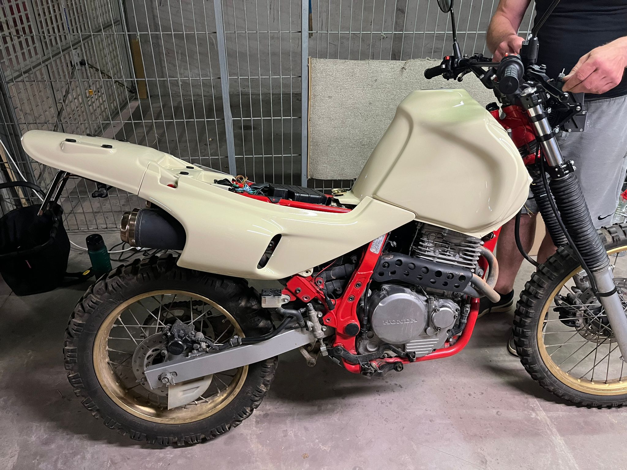

es ist schon einiges an Zeit verstrichen. Kurz habe ich darüber nachgedacht hier keine Updates mehr zu geben, aber Umbauten sind schließlich Geschmackssache, gefallen muss die Maschine ja zum Glück nur mir ;) der/die ein oder andere kann hier sicher auch einen Nutzen daraus ziehen.
Die Zwischenzeit wurde mit dem Heraussuchen von Scheinwerfern, Blinkern, Tacho, Kabeln, etc. verbracht. Nachdem der Tank abgebaut war hat die Domi auch die wohverdiente Wäsche bekommen. Inspiration kam eindeutig vom Gorm-Umbau (kann man sich hier anschauen: https://www.sideburnmagazine.com/honda- ... adv-custom)
Aktuell liegen die Teile der Verkleidung, die wiederverwendet werden und der Tank beim Lackierer, die Halter für die Frontverkleidung wurden entfernt. Sitzbank wird ebenfalls neu bezogen und Teile aus allen Richtungen sind unterwegs. Ein erster Versuch mit rundem Scheinwerfer ist aufgrund des Zündschlosses nicht realisierbar, die Tachowelle muss ebenfalls noch verlängert werden.
Neuer Plan: Um den Kabelbaum nicht unnötig auftrennen zu müssen werden CDI, Relais und Co in einer Dose verstaut und mit dem neuen (eckigen) Scheinwerfer am originalen Geweih angebracht. Unter der Sitzbank ist ohne Modifizierung der Heckverkleidung einfach nicht genug Platz. Dank Geweih müsste so auch genug Platz sein.
Im nächsten Update dann wieder mit Bildern, wenn alle Komponenten parat sind :D

Update: Improvisation ist alles
Die Teile sind lackiert, alle Kabelverbindungen getestet und trotzdem taucht immer wieder das ein oder andere Problemchen auf das es zu lösen gilt. Morgen entscheidet sich dann, ob die nächste Iteration des Plans fürs Verstauen von CDI, Relais und Co. funktioniert. Der Scheinwerfer von Highsider tut mit den LED-Blinkern auf jeden Fall einen guten Dienst. Damit das alles läuft ist hier auch noch das Kellermann-Relais verbaut. Die Verkleidung ist soweit wieder dran und sehr schön geworden wie ich finde :)
