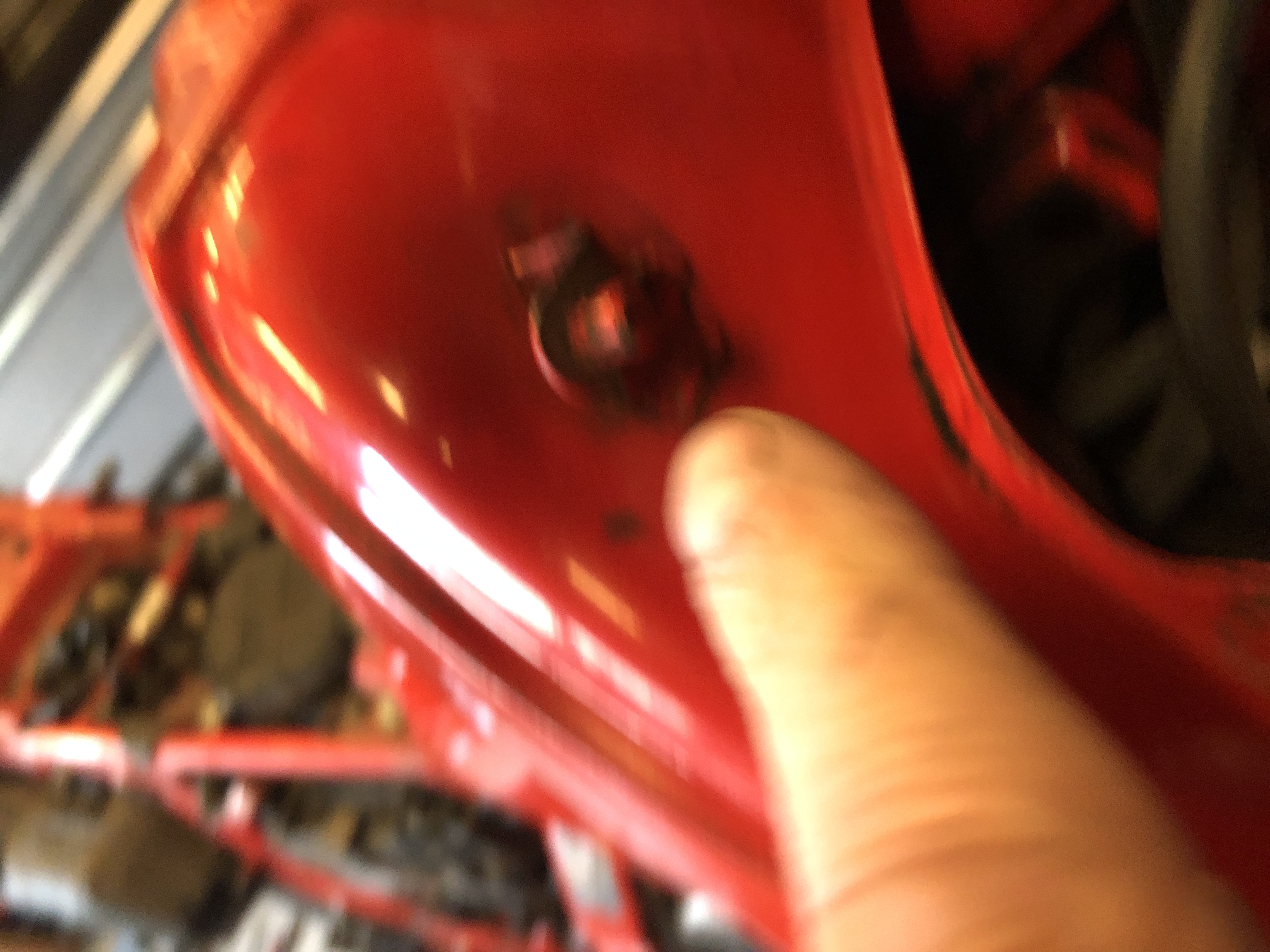

hat jemand ein Bild wo ich sehen kann wie die Seiten-Verkleidung am Tank eingeklemmt wird .
Also das Gegenstück zum Bild : Nase oben am Tank links und rechts
Gruß Henning
Befestigung Verkleidung am Tank

Re: Befestigung Verkleidung am Tank
https://images.cmsnl.com/img/partslists ... 0_96cb.gif
Teil 17/18 und jeweils ein Gummiring…
Danke Andreas !
Das Teil fehlt bei mir , in Holland nicht mehr lieferbar
Gruß Henning
Gruß Henning
Vielleicht hat ja einer der „Verkleidungabbauer“ welche übrig.
Sonst aus 2 mm Alublech nachbauen ..
