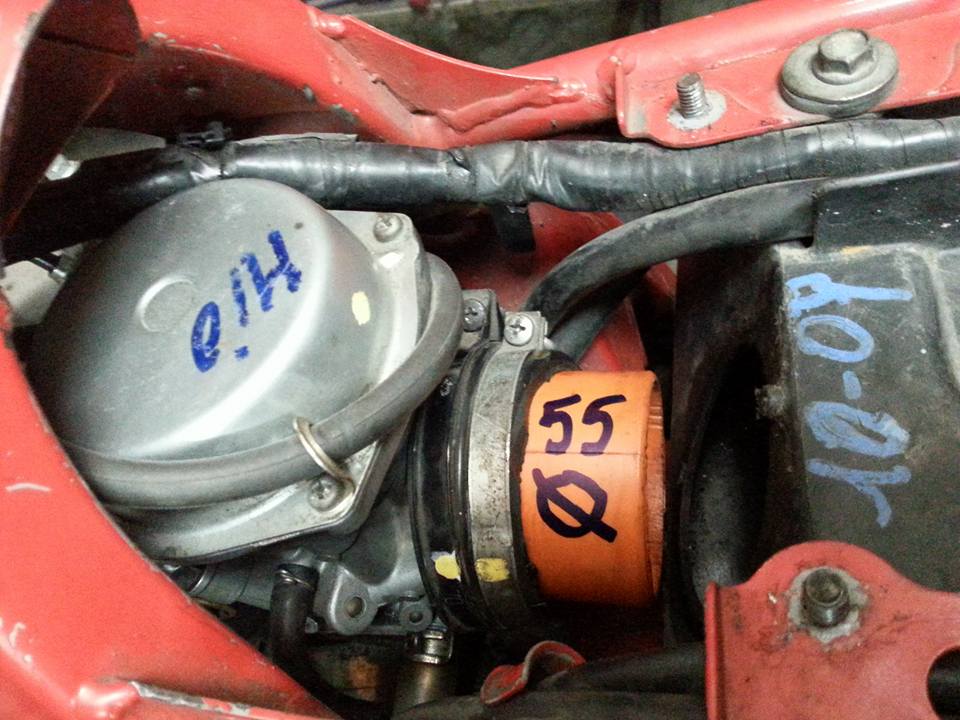

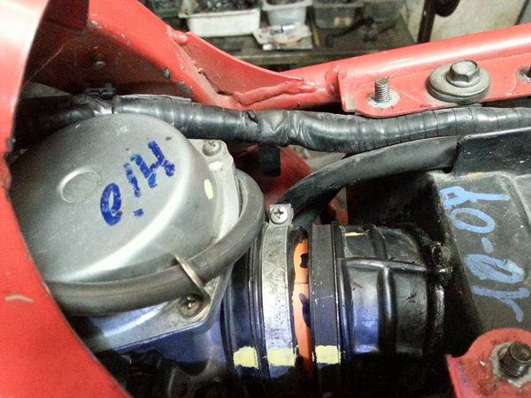

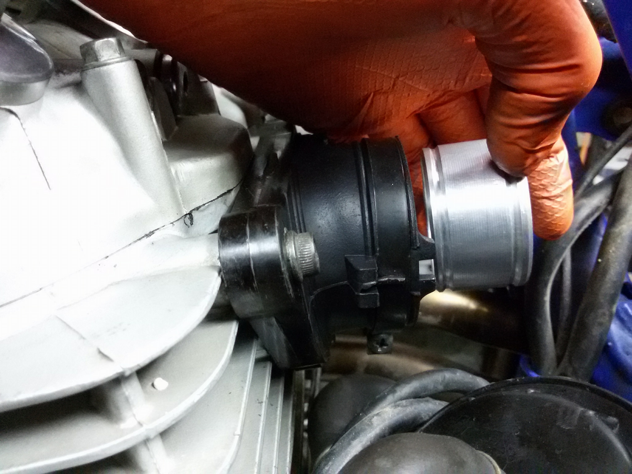

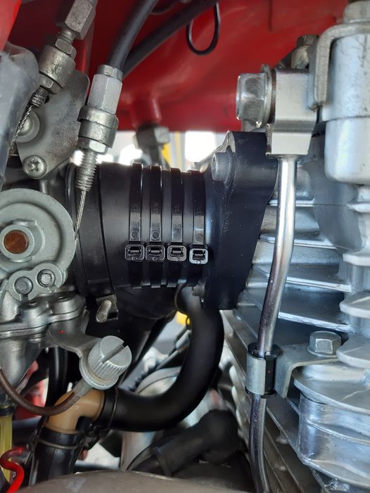

Hoi.....also man kann wenn man will, den langen RD02 Ansaugstutzen durch einen kurzen ersetzen.
Der Vorteil ist das die kurzen Ansaugstutzen nicht reissen.
Man muss vorne oder hinter dem Vergaser ein Zwischenstück anbringen.
Auf den Bildern sieht man einige Möglichkeiten.
Ich habe aber wieder einen neuen RD02 Ansaugstutzen gekauft und eingebaut.
Vorsorglich habe ich einige Kabelbinder um den Ansaugstutzen gemacht.
Der lange RD02 Ansaugstutzen bläst sich auf und wieder ab, das ist auch der Grund das Rissen im unteren dünnsten Bereich entstehen.

Das letzte Bild zeigt ja die hintere Verlängerung... eigentlich nur ein handelsübliches Rohr im 55mm Durchmesser.langer hat geschrieben: Di 3. Okt 2023, 16:41 Mir wäre zum Umrüsten auf den kurzen 08 Stutzen eine verlängerte Anpassung hinten zum Filterkasten zwar lieber,

Hier noch etwas ein genaueres Bild
