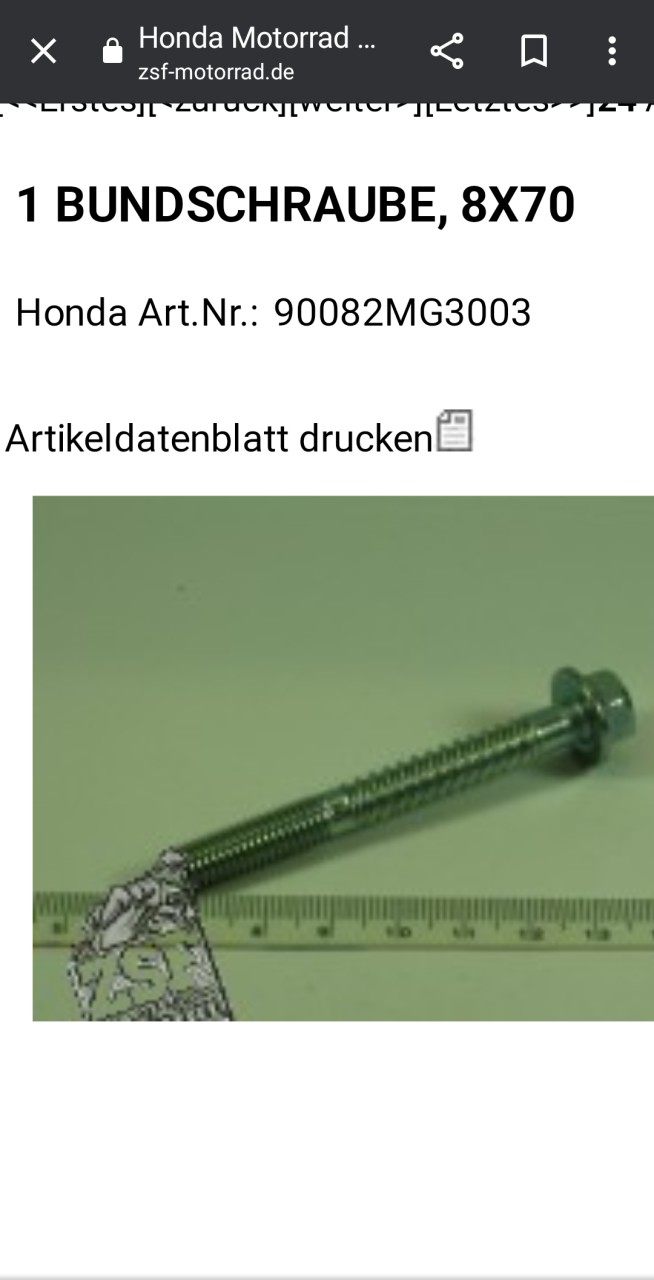

Hallo. Ich habe ein Problem mit meiner Domi. Seit kurzem habe ich einen Ölverlust am zylinderkopf bemerkt. Und zwar drückt es das Öl unter der dichtscheibe bei der zylinderkopfschraube hinter der Zündkerze raus. Ich hatte die Schraube letztens raus geschraubt und alles gereinigt,danach war es kurzzeitig dicht. Allerdings kam mir die Schraube komisch vor. Unten normales gewinde und oben unter dem Kopf so eine Art Schneckengewinde. Laut ersatzteilkatalog sollte eine normale ohne dem Schneckengewinde drinnen sein.

so wie Du die Schraube beschreibst, könnte das eine 'Dehn-Schraube' sein - lade doch mal ein Foto der Schraube hoch;
- Beiträge: 1680
Re: Ölverlust Zylinderkopf
Hallo Christian - das ist ganz sicher eine 'Dehn-Schraube' (mal Googeln) - ich würde erstmal den Ventildeckel abnehmen und mir die beiden Dichtflächen ansehen - wenn nichts auffällig ist, das Ganze richtig sauber machen (Ölfrei) und mit neuer Dichtung wieder zusammenbauen. Ich würde derartige Dehn-Schrauben nur einmal verwenden - auch wenn das WHB etwas anderes sagt - wenn Stahl einmal überdehnt wurde, dann verliert er an Festigkeit (und es wird dann weiter siffen ...) - und das Spiel beginnt von vorne

Es ist halt wichtig die Schrauben mit dem richtigen Drehmoment anzuziehen. Die Dehnschraube soll sich ja nicht beim anziehen dehnen, sondern später, wenn sich die verschraubten Teile wegen Wärme ausdehnen. Hat die Schraube da nicht eine gewisse Nachgibigkeit könnten die Gewinde Schaden nehmen. Aluminium hat einen deutlich höheren Ausdehnungskoeffizienten als Stahl. Somit würde sich die Schraube durch die Wärme zu wenig "längen".
Wenn Du also nicht selber die originale Verschraubung gelöst hast und nicht weißt wer das was und wie angedreht hat: Austauschen! Dann bist Du auf der sicheren Seite.

Hab schon neue Schrauben und Dichtungen bestellt. Anzugsdrehmoment sollte 35nm betragen. Kann das jemand bestätigen?

Also, wenn nur die eine Schraube raus war, würde ich entgegen meinem Hang zum Perfektionismus
eine neue Schraube mit neuer Scheibe nehmen und mit vorgegebenem Anzugsmoment einsetzen.
Das Öl kommt wahrscheinlich auch nicht aus der Kopfschraube, das sammelt sich nur da.
Ich tippe auf undichte Ventildeckeldichtung.
