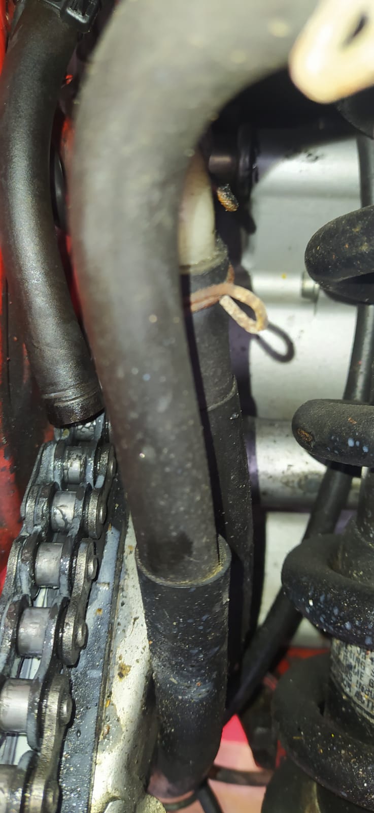

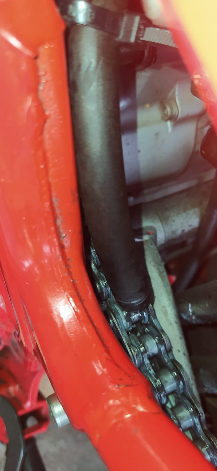

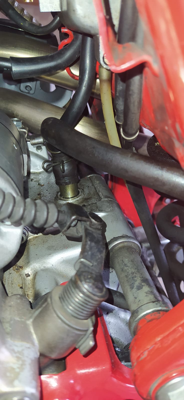

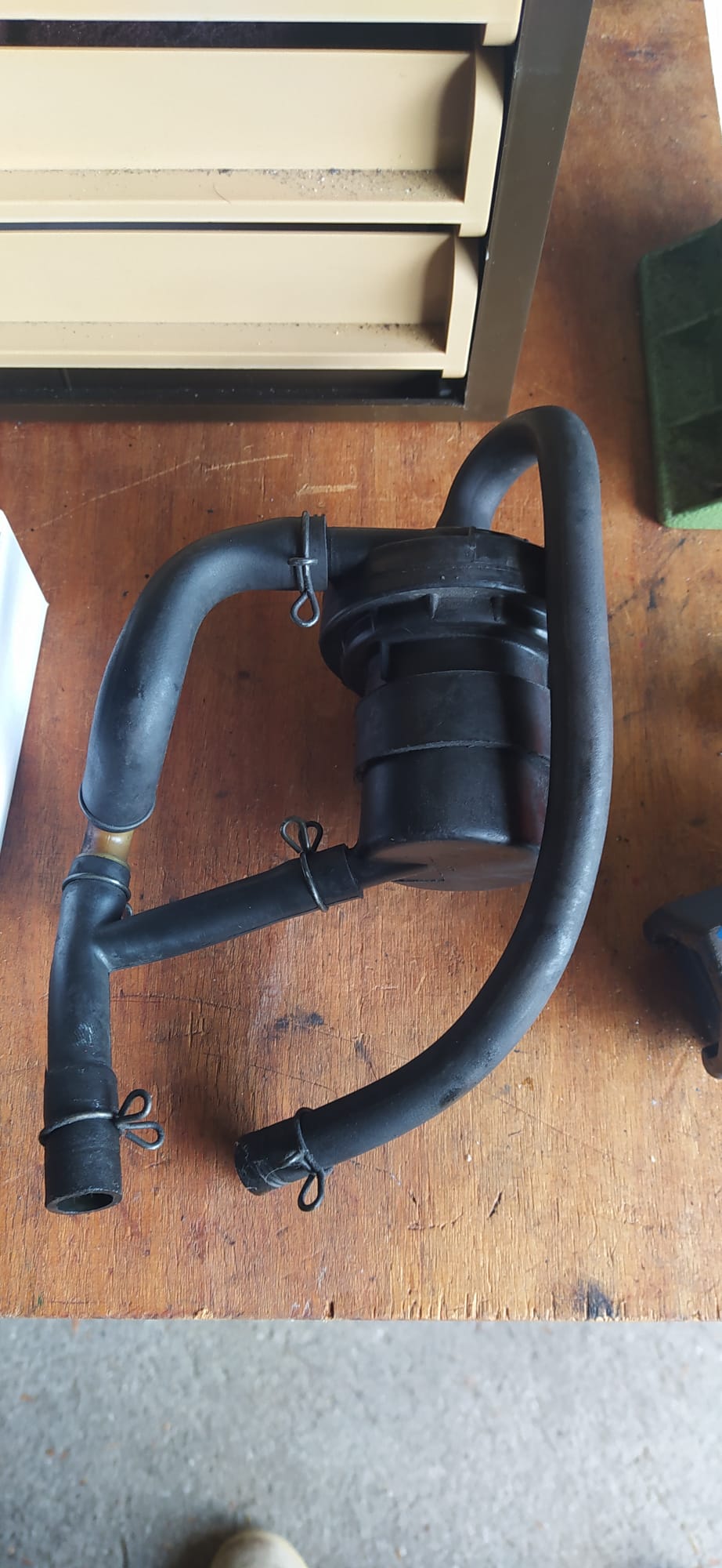

So .... habe den grausigen Ölabscheider abgebaut und dafür den Schlauch als Kettenöler missbraucht
Gruss Gian
Gruss Gian
- Beiträge: 6259
Re: Kettenöler
Nicht gut!
Die Kette gehört auf der Innen-/Laufseite geölt.
Da von aussen wird das Öl nur weggeschleudert.

Unverbrannter Öldampf in die Umwelt und Öl auf die Strasse ist nicht sonderlich erstrebenswert.
Ebenso wenig der nun erhöhte Ölverbrauch und der eingesaugte Dreck/Staub in's Kurbelgehäuse/Öl.

Gebe dir Recht, aber auch mit dem Behälter geht über das Röhrchen unten und auch im Luftfilterkasten , das Öl in die Umwelt.langer hat geschrieben: Di 10. Okt 2023, 16:11 Unverbrannter Öldampf in die Umwelt und Öl auf die Strasse ist nicht sonderlich erstrebenswert.
Die Menge was da heraus kommt ist ja kaum spürbar.
Und bei einem Euro 0/1 Moped, glaube das das nicht die grösste Umweltverpestung ist.
Aber 2. Frage an Dich hätte ich schon. Du erwähnst das Schmutz eingesogen wird, dachte es pustet nur Öl heraus ?
Warum mehr Ölverbrauch ? Habe den Motor frisch revidiert und bis jetzt nicht von mehr Ölverbrauch bemerkt.
Werde das aber bestimmt Kontrollieren und beobachten .
Übrigens geht bei der DR350 die Motorentlüftung auch direkt zur Kette und das original ab Werk.
Auch die XR hat auch kein Behälter
Aber Danke für Deine Infos. Immer dankbar um solche Infos.
Gruss Gian

Andi hat das wichtigste bzgl. beider Richtungen der Strömung schon genannt.
Die Pulsation eines Einzylinder erzeugt einen stetigen Wechsel von Über und Unterdruck im Kurbelgehäuse.
Der "Behälter" ist ein Abscheider, der die flüchtigen von den nichtflüchtigen, nassen Anteilen des Öldampf trennt,
ersteres über den Luftfilterkasten der Verbrennung zuführt und letzteres wieder in das Kurbelgehäuse zurückführt.
Wenn keine Rückführung der flüssigen Anteile mehr erfolgen kann, ohne Abscheider alles bei jedem Überdruck-Puls in's freie entlassene verloren bleibt,
steigt logischerweise der Ölverbrauch.

Die Mülltonne ist bei der Domi eigentlich die Werkzeugbox, von der Form her.
