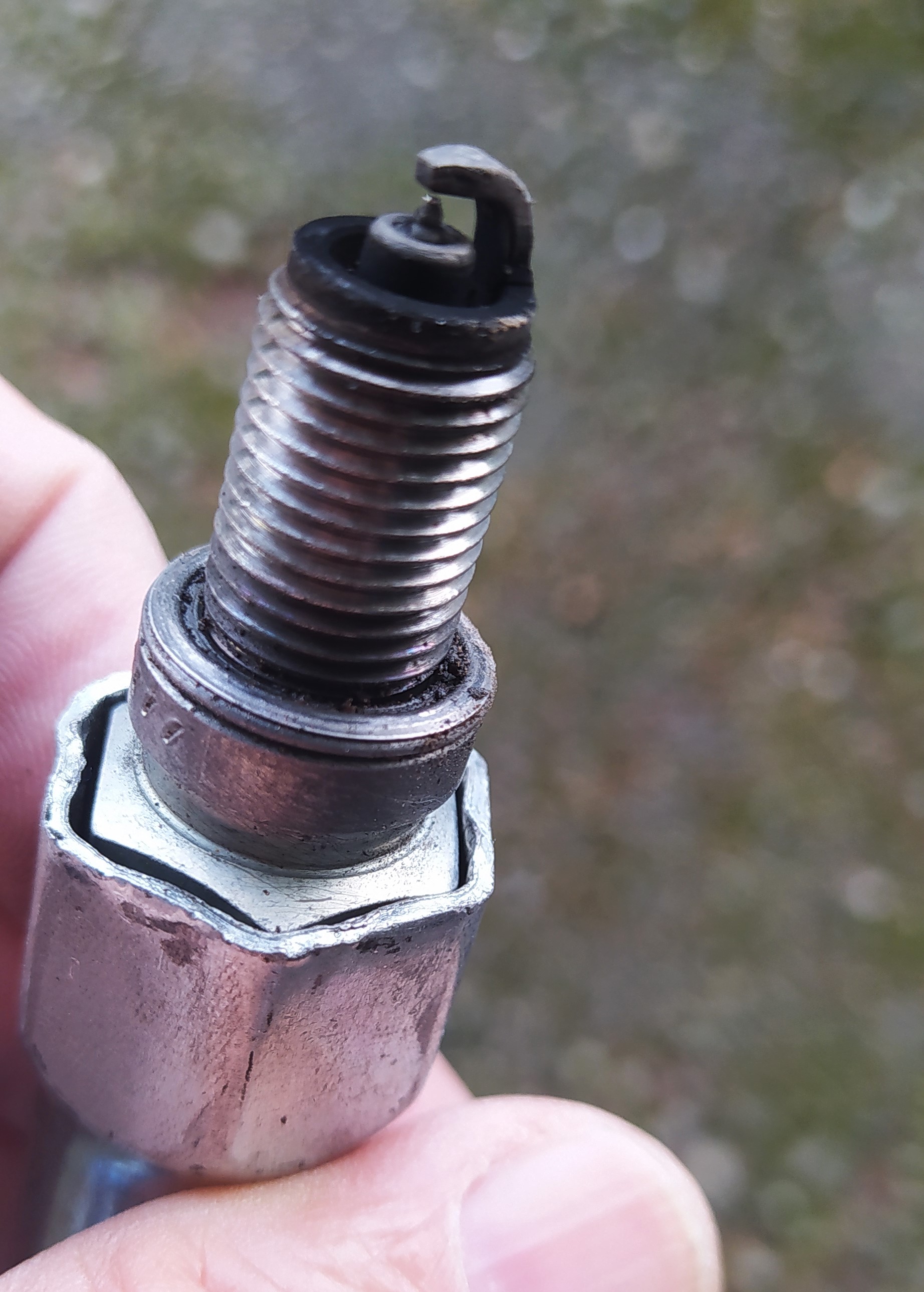

Fahre nur mit Iridum KerzedieCobra hat geschrieben: Fr 13. Okt 2023, 23:26 mach ne Iridiumkerze rein und Du wirst glücklich sein.
- Beiträge: 1556
- Wohnort: Brechen
- Motorrad: Diverse
Re: "Vollgaszündkerze" - Was genau bringt das?
Sieht aber nach sehr geringem Abstand aus. Iridium kann 0,2mm mehr als normale Kerzen, dadurch der Funken länger, bessere Zündung des Gemischs, wenn das richtig eingestellt ist.
