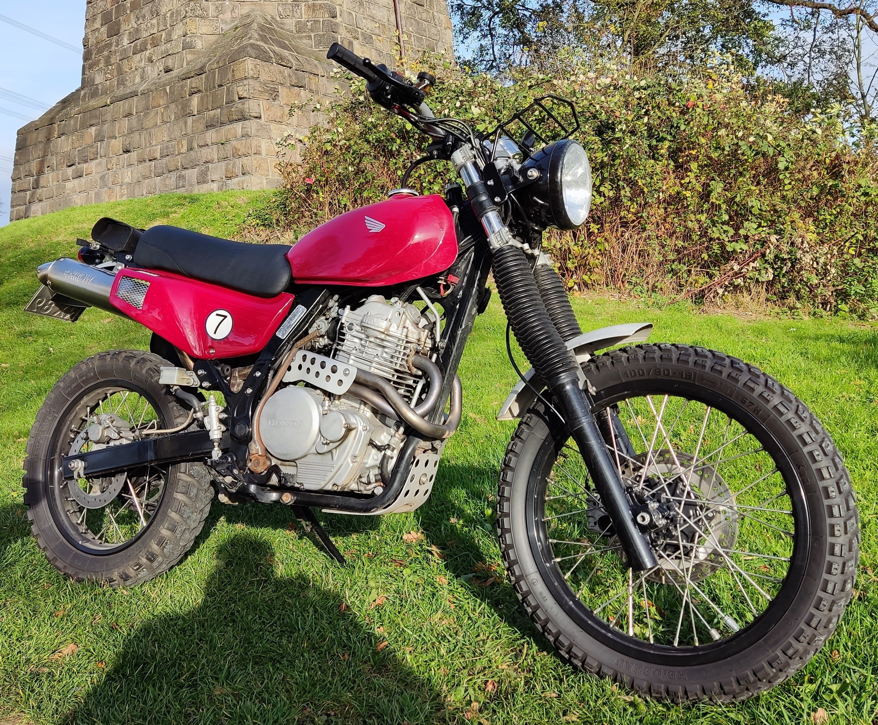

ich bin neu im Forum, fahre aber schon seit vielen Jahren Motorrad, am liebsten Enduros.
Jetzt bin ich gerade dabei eine, wie ich finde, sehr schön umgebaute NX 650 BJ 1989 zu kaufen.
Leider sind die Umbauten nicht eingetragen.
Jetzt suche ich einen 2 in 1 Auspuff mit ABE der möglichst leise ist. Dabei geht es nicht nur um den TÜV, ich finde leise einfach besser.
Kann mir jemand etwas empfehlen?
Vielen Dank
Thomas

Hallo Jakobjogger,
schöner Umbau!
Der Arrow gefällt mir auch gut, ist das der Paris Dakar?
Hat für mich den Nachteil, dass da ein Stück Auspuffrohr fest dran verschweißt ist, wird mit meinem tiefer gelegten Krümmer schwieriger zu verlegen. Das wäre mir einem GPR Endtopf einfacher.

Hallo Thomas,tomZ hat geschrieben: Di 24. Okt 2023, 23:12 Hallo Jakobjogger,
schöner Umbau!
Hat jemand hier im Forum einen GPR Auspuff auf seiner NX?
Gruß Thomas
danke für die Blumen. Der Umbau ist allerdings von Andreas NRW durchgeführt worden. Ich habe nur ein paar Modifikationen durchgeführt um sie meinen Bedürfnissen anzupassen (z.B. 2 in 1 Anlage, damit ich an der anderen Seite eine Tasche enger ans Moped bekomme). Ob das der Paris Dakar Topf ist, kann ich dir leider nicht sagen.
Durfte auch schon einige Domis mit GPR- Schalldämpfer hören. Empfand ich auch etwas krawallig.
