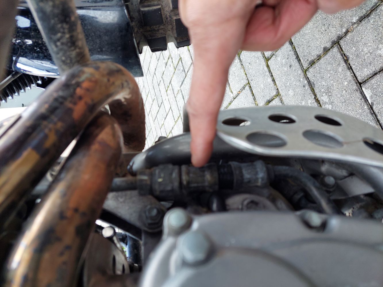

Re: Anschluss Ölkühler
Das müsste die Leitung sein, oder. Im Grunde kann man ja in dem Bereich eingreigen. der eh verschraubt ist. Und das Öl läuft hier von unten nach oben?
- Beiträge: 5055
Jupp
Könnte man. Es würde damit aber nicht gerade einfacher.schlammzwerg hat geschrieben: So 29. Okt 2023, 18:13 ...Im Grunde kann man ja in dem Bereich eingreigen. der eh verschraubt ist...
Platztechnisch nicht, von der Betriebssicherheit nicht (Haufen Bögen, Fittings im gefährdeten Bereich)
und du müsstest, nur damit die Leitung "unberührt erhalten" bleiben soll, in dem Fall dort unten in der Enge
einen wohl ziemlich hässlichen, sichtbaren 180° Bogenverhau mit klobigen Fittings, plus einer weiteren Falleitung dort hinunter konstruieren
die auch noch einen neben oder davorliegenden Weg nehmen müsste, da sie nicht der bestehenden Position der Leitung aus dem Block in's Gehege kommen darf.
Setz dich nochmal in aller Ruhe vor die Domi hin und spiele diese Szenarien gedanklich durch.
PS.
Falls dich bloss der Gedanke schreckt, nicht vollständig, ohne eine neue Leitung kaufen zu müssen, rückbauen zu können...
Die originale Leitung, das ausgeklinkte Stück, lässt sich problemlos (Stück 12x1 Rohr als Muffe) wieder zusammenlöten (Hartlöten).
