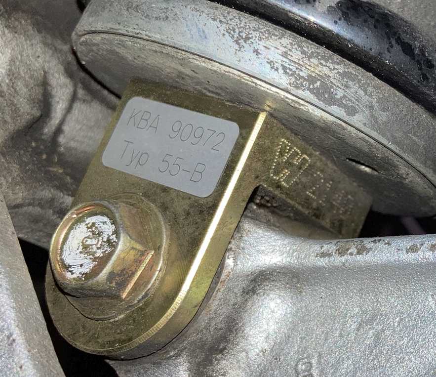

ich hab ja kürzlich eine RD08, Modelljahr 99 erstanden und hab dann jetzt festgestellt, dass diese eine Tieferlegung von VH verbaut hat.
Hab VH gestern angeschrieben und heute schon die ABE per Mail bekommen: Ist 40mm tiefer und vorne müsste die Gabel um 20mm durchgeschoben werden.
Die Gabel war auch mal durchgeschoben gewesen, aber nicht beim Kauf ;-) Hab es beim Kauf auch nicht bemerkt, mangels Vergleich und Erfahrung.
Nun denn, ich würde gerne zu alter Höhe umrüsten und stelle mir die Frage, was mehr Sinn macht:
- vorhandenes Federbein weiterverwenden und nur die originale Federbein-Gabel besorgen? (Bekommt man die irgendwo?)
- neues Federbein aus dem Zubehör verbauen?
Jetzt muss ich wohl erwähnen, dass ich mit 95kg nicht sehr leicht bin und auch mit Gepäck durchs Gelände muss.
Bin auf eure Erfahrungen und Empfehlungen gespannt.

Ist das Federbein das originale der RD08 ab Werk (schaut danach aus, geht aus deinem Text aber nicht ganz eindeutig hervor) ?
Falls ja und falls das Bein noch in Ordnung ist, wäre ein originales "U" zur Hebelei natürlich ungleich günstiger
als ein komplettes anderes Federbein (neu, auch wenn vom Fremdfirmen, paar hundert $) und bei unbekannt gebrauchten muss man Glück haben... :roll:
Der Vorbesitzer hatte das alte "U" nicht mehr ?

Das U gibt es auch nicht separat zu kaufen , habe mir in der Bucht ein defektes RD08 Federbein besorgt ;)

Wie ist das "U" eigentlich am Bein befestigt ?
Zentral/mittig, ein kurzer Stehbolzen nehme ich an ?!? Im U oder im Bein oder lose, Innengewinde (Grösse ?) auf beiden Seiten ?

Ich denke, dass das Federbein noch das originale ist. Das originale "U" hat der letzte Vorbesitzer aber leider nicht.
Gebrauchtes, originales Federbein hab ich für ca. 80€ irgendwo gesehen. Nur um davon das "U" zu nehmen, ist es etwas viel. Bei nem billigeren defektem würde ich das testen.
Nun sieht der Plan wohl so aus, dass ich die derzeitige Konfiguration mal grob mit Gepäck teste und dann entscheide, das es das YSS wird ;-)

Das U besitzt ein Gewinde und wird auf die Dämpferstange geschraubt.
In dem unten stehenden Angebot ist das gut zu sehen 😉
