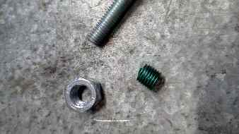

Nachschneiden wird vermutlich nichts bringen in Aluguss. Besser und wirklich standfest sind Gewindeensätze. Bei 6er Gewinde muss ein M8 eingeschnitten werden. Nur den Einsatz mit Loctite 243 einsetzen. Würde einen Stehbolzen einsetzen, wenn der Platz es zulässt. Dann wird das repariete Gewinde nicht mehr beansprucht.
maas
Re: Die (Teil-)Restaurierung meiner Domi
Beitrag von maas »
Hier noch ein Foto
maas
Beitrag von maas »
Hier ein M6 Einsatz

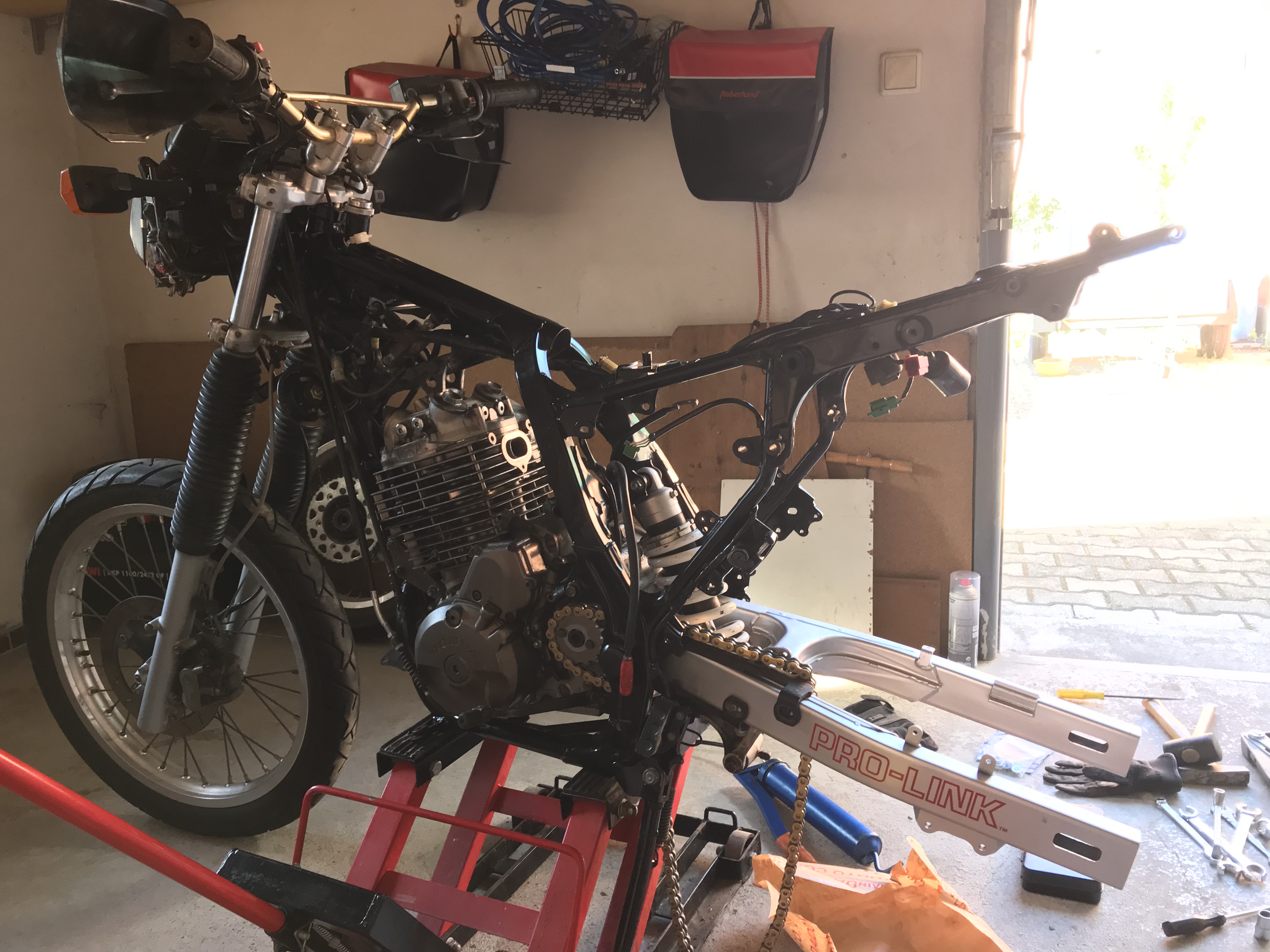

Man kann so langsam wieder erahnen, dass es ein Motorrad ist.
Ich hatte endlich wieder Gelegenheit, an der Domi was zu machen.
Der Einbau des Motors entpuppte sich als schweißtreibende Arbeit mit viel Gefluche und Schmerz. Dank eines Tipps von Andreas_NRW hat es dann doch geklappt. Aber trotzdem habe ich mir ziemlich fette Macken in den neulackierten Rahmenunterzug gemacht. :x
Ich hoffe, dass es jetzt stetig voran geht. Ob der Motor wie erhofft läuft, wird sich leider erst zeigen wenn das Puzzle wieder nahezu komplett zusammengebaut ist.

Schön dass es Vorwärts geht! Hast du die Schwinge lackiert und die Aufkleber neu?
Beiträge: 8392
chris1383 hat geschrieben: So 21. Apr 2019, 19:56 Schön dass es Vorwärts geht! Hast du die Schwinge lackiert und die Aufkleber neu?
Ja.
Aber mit dem Lack bin ich nicht zufrieden. Der Farbton ist gut, aber der 2K-Klarlack oben drauf ist irgendwie kratzempfindlich und zu weich. Könnte sein, dass die Schwinge relativ bald wieder aussieht wie Sau. Dann werde ich sie pulvern lassen. Dafür habe ich ja jetzt eine gute Adresse in meiner Nähe.
Die Aufkleber hingegen gefallen mir. Der Schriftzug ist wie original, nur mit dem Unterschied, dass der Rest transparent und nicht silber ist. Diese Variante war deutlich günstiger zu fertigen. Mal schauen wie sie sich auf Dauer so machen.
