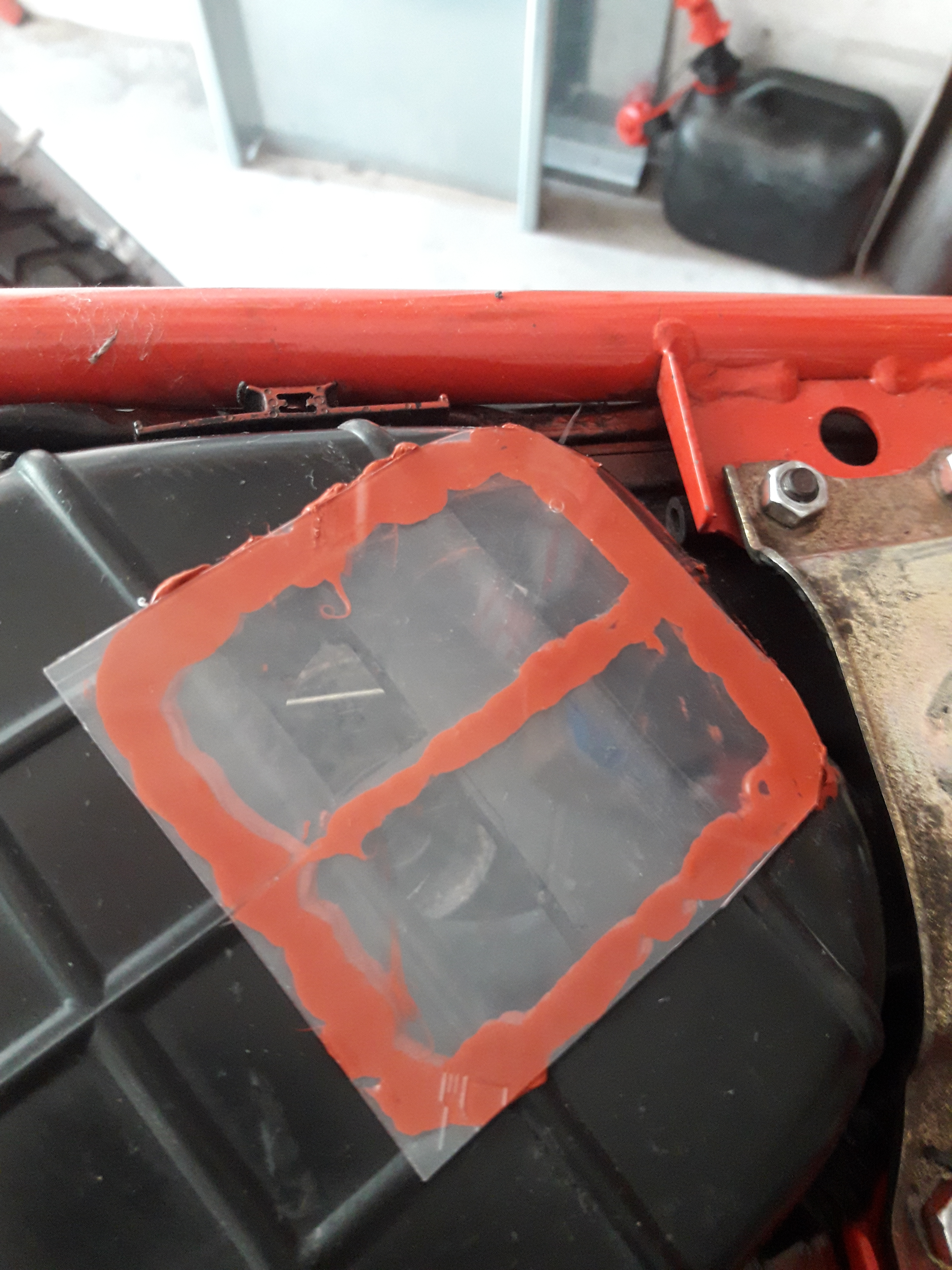

- Beiträge: 5530
Re: Aus bei Starkregen
Heute bei Regen mit dem 4. Vergaser gefahren. Hat 10 mal länger gedauert bis zum liegenbleiben.
Auch wieder ab Geschwindigkeit 80 -100.
Ab nach Hause, Luffi aufgeschraubt, nichts, Beim Ausbau des K&N sind mir ein paar Tröpfen auf dem oberen Rand des Filters aufgefallen.
Also klebe ich als nächstes die Löcher wieder zu.

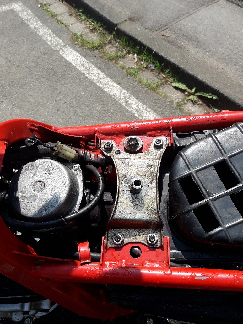

- Beiträge: 5530
Die ich zusätzlich in die Lufthutze geschnitten habe.
Manche entfernen sie ganz.
Heute abend Bilder, jetzt geht es erst mal zur H. D. Vorführung nach NK.

- Beiträge: 5530
Vorher nachher.
Wenn man genau es betrachtet, liegen die Löcher genau im Windkanal unter dem Tank, runtergedrückt von der Sitzbank.
Zum Belüften des Luffis im Trockenen hervorragend. Aber im Regen wird auch die feuchte Luft mit hineingedrückt.
Mal schauen bei der nächsten Regenfahrt.
