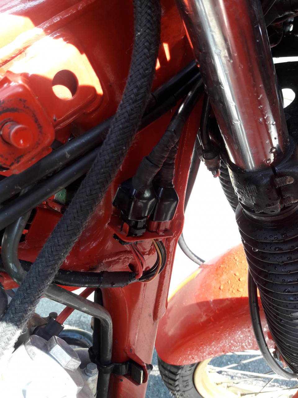

Re: Aus bei Starkregen
So, liebe Freunde der Domi,
heute mal bei laufendem Motor alles Geflutet mit einer Gardena Spritze.
Beim laufendem Motor, damit der Dampf vom Krümmer auch schön angesaugt wird.
Auf die Zündspule mit allen Stecker,
auf den Seitenständerschalter,
auf die Stecker rechts neben dem Tank,
auf den Leerlaufschalter, (extra den Deckel abgemacht.
auf den Vergaser nebst Benzinschläuche,
bei 4000 Umdr.
ne Weile stehen gelassen, nochmal die gleiche Prozedur,
Wasser ist auch in den Luffi gekommen,
und was muss ich sagen:
nx
nx
nx
nx.
keine Mucken, läuft prima.
bei 4000 Umdr.
nx
nx
nx
nx.

Da war aber nach der Regenfahrt (sofortige Demontage in nassen Klamotten) alles trocken.
Besteht denn im Bereich des Rücklichtes ein Nasseinbruch, das das Möppi stilllegen kann?
- Beiträge: 5151
Ich meinte damit ordentlich Wasser in den Bereich der Ansaugung (Luftfilterkasten) bringen. Aber wenn du das schon probiert hast.
Am Rücklicht gibt es nichts was eine deratige Wirkung (von wegen ausgehen) hätte.
