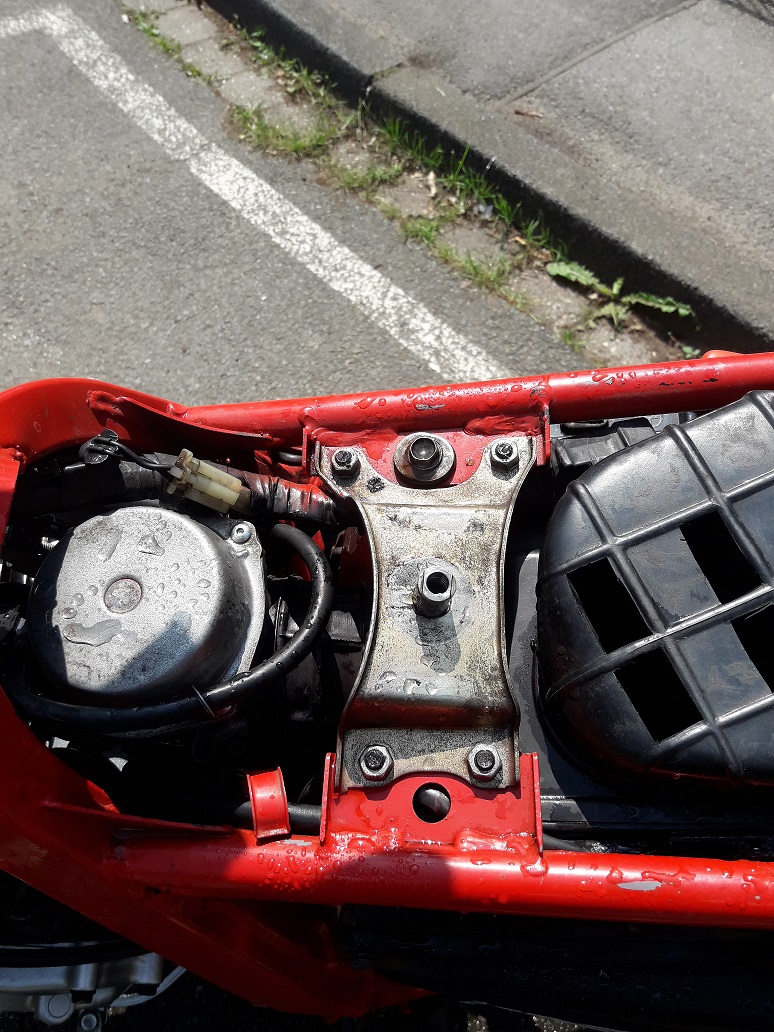

Die ich zusätzlich in die Lufthutze geschnitten habe. :roll:
Manche entfernen sie ganz.
Heute abend Bilder, jetzt geht es erst mal zur H. D. Vorführung nach NK.

Also mit zusätzlichen Löchern im Lufikasten hatten aber schon einige Probleme bei Regen. Das währe das erste was ich probieren würde.
Re: Aus bei Starkregen
Verfasst: So 16. Jun 2019, 15:51
von dieCobra
Vorher nachher. :mrgreen:
Wenn man genau es betrachtet, liegen die Löcher genau im Windkanal unter dem Tank, runtergedrückt von der Sitzbank.
Zum Belüften des Luffis im Trockenen hervorragend. Aber im Regen wird auch die feuchte Luft mit hineingedrückt.
Mal schauen bei der nächsten Regenfahrt.
