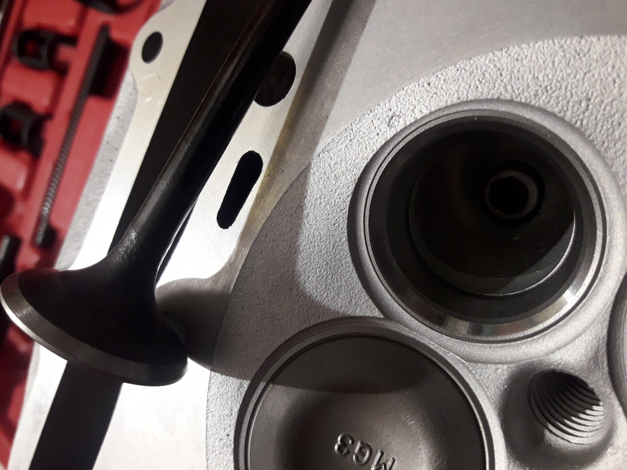

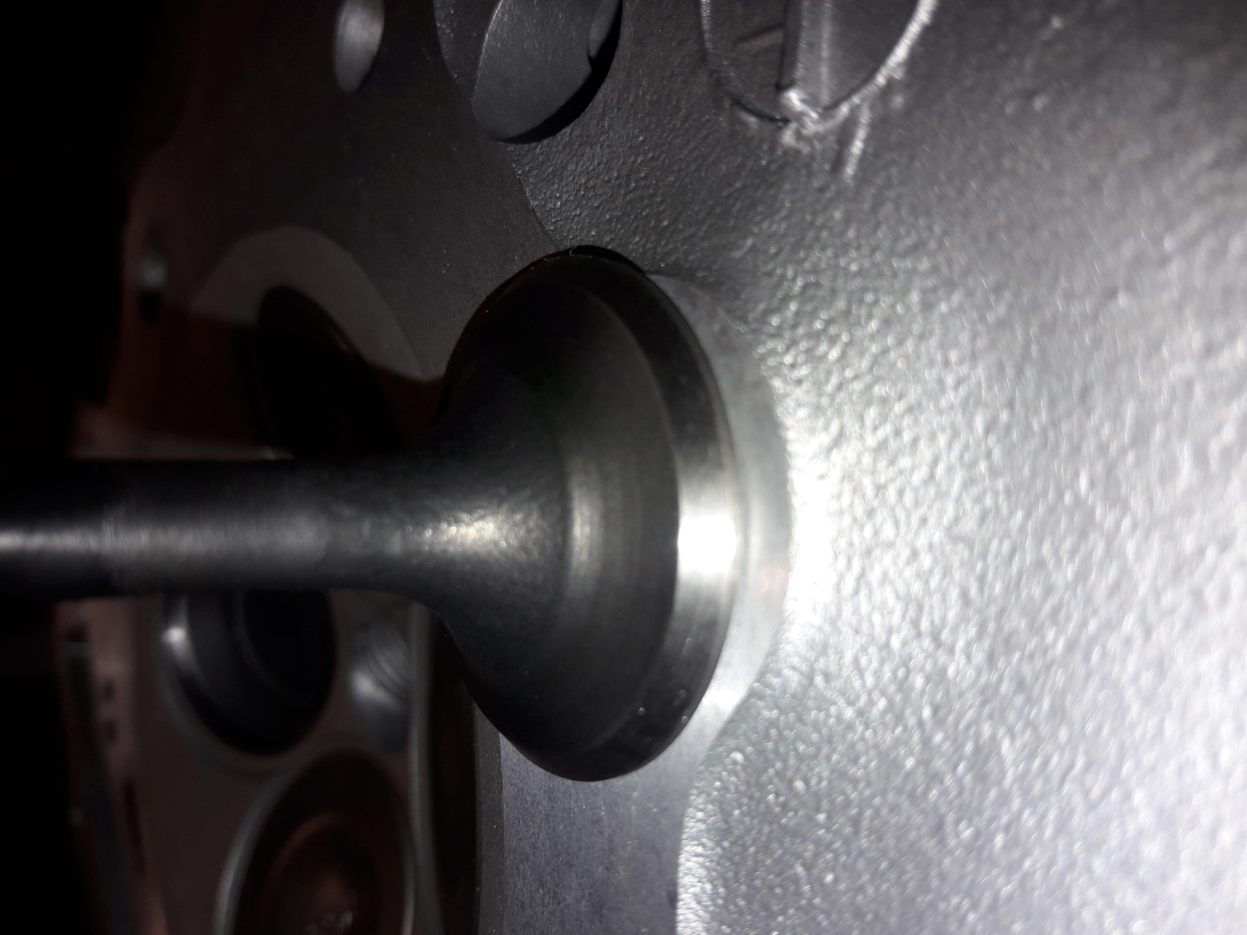

So Leute:
1. Ventile hab ich in mühseliger Arbeit mit dem Saugnapf-Dings eingeschliffen bis alle nun soweit dicht sind.
2. Hab ich Mist gebaut: Beim montieren ist mir der Spanner weggerutscht und hat mir ein paar Kratzer in die Dichtfläche geritzt...wie empfindlich ist die Kopfdichtung da? Geht leider um die Seite des Kopfes zum Zylinder hin.
Zudem wollte ich natürlich die Papierdichtung am anderen Ende des Zylinders entfernen. Diese ist aber unfassbar hart, ich habe es zuerst chemisch versucht (Bremsenreiniger, Dichtungsentferner, dann einweichen in Diesel) - ohne Erfolg. Sodann Fingernagel (autsch) und Plastikschaber ebenfalls ohne Erfolg. Dann hielt ich es für sinnvoll mit einer Rasierklinge dranzugehen, d.h. zwischen Metall und die blöde Dichtung, von da aus mit dem Plastikschaber weiter. Das ging zwar zunächst, als dann die Dichtung etwas ab war musste ich feststellen, dass auch die Klinge einige Kratzer hinterlassen hat. Ärgere mich wirklich gerade, aber irgendwann muss ja mal was schief gehen...beim nächsten Mal werd ich das alles abkleben, aber nu ist zu spät.
Kann ich irgendwas machen, oder muss nun ggfs. vom Kopf etwas abgenommen werden? Wie tolerant sind die Dichtungen in der Hinsicht?
Gruß Johannes
Gruß Johannes
- Beiträge: 4912
Re: Kopf ab?
Kratzer an der Fuss Dichtfläche sind kein Problem. Papierdichtung plus Hylomar (letzteres ist m.M.n. sowieso, nicht nur dort "Plicht").
Tiefere Kratzer an den Kopf/Brennraumdichtflächen sind aufgrund des Dichtungmaterial (so gut wie keine Toleranz bei Kratzern) problematisch.
Per Hand, Leinen und planer Unterlage nacharbeiten. Wie, ohne das es "schief oder buckelig" wird weisst du nehme ich an.

Re: Kopf ab?
@Marek: Hab ich auch probiert, an der Papierdichtung leider ohne Erfolg. Hab mir von Würth so einen Dichtungsentferner organisiert, damit gingen zumindest Gummi- und Kleberrückstände sehr gut ab.
@langer: Alles klar, das hab ich mir auch so gedacht. Hylomar ist natürlich da
Hab sowas ähnliches neulich mal an einem Vergaser gemacht: Schleifpapier auf einen Spiegel gelegt und dann die Dichtfläche leicht kreisend darüber bewegen - ist das die korrekte Weise? Was für eine Körnung ist dann angesagt?
Versuche später noch mal ein Bild hochzuladen von der Dichtfläche. Danke auch allen nochmal!

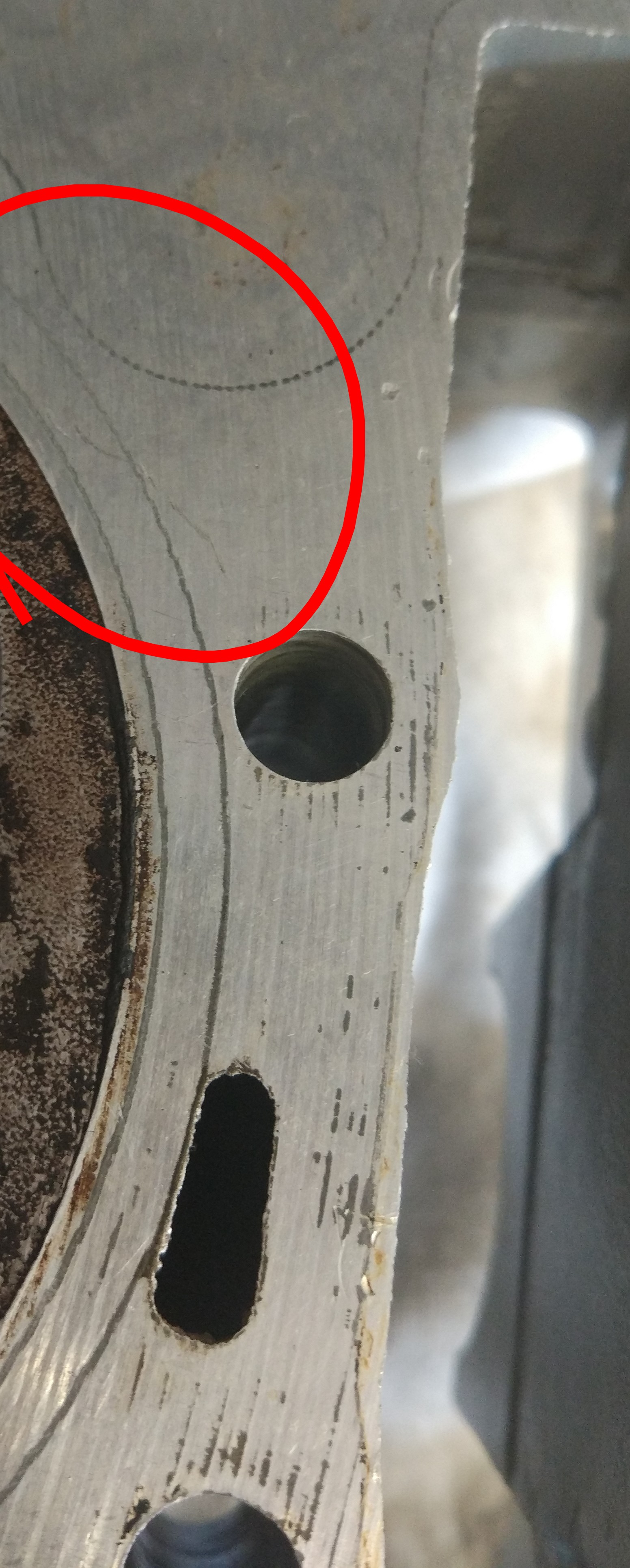

Re: Kopf ab?
@Andi: Keine Angst! War nicht von der Domi, sondern vom guten alten Trabant
Die Vergaser haben oft krumme Dichtflächen wenn mal jemand die Muttern zu fest angezogen hat, dann zieht er da Nebenluft.
Hier noch ein Bild von der schlimmsten Schmarre: @langer: Sorry dass ich frage, aber wie ist die beste Methode um das anzugehen? Bin wie gesagt praktisch leider recht unerfahren...
- Beiträge: 4912
Re: Kopf ab?
Mir war das wichtig zu erwähnen da man da unerfahren, beim planen per Hand schwerwiegende Fehler machen kann.
Vereinfacht:
Im Fall des Domikopf immer nur 2, 3 mal ohne zu grossen Andruck (Gewicht des Kopf reicht hier fast beim nur glätten) "elliptisch kreisen"
und danach den Kopf um eine ca. 1/8 Umdr. verdrehen, erneut zufassen, 2, 3 mal kreisen u.s.f.
Darauf achten das man dem Kopf immer (hier in 1/8 Schritten) "komplette" also immer ganze Umdrehungzahlen durch das umfassen verpasst.
Dies verhindert ein "schief" planen.
Ohne dies (da kann man noch so der Meinung sein, man übe beim anpacken immer gleichmässigen Druck auf den gesamten Umfang der Dichtfläche aus) wird er auch schief...
Da die Kratzer bei dir nicht tief sind, ca. 600-800er (zu glatt ist an Kopfflächen nämlich nicht gut) und nur bis auf den Grund der Kratzer.
Vereinfacht:
- Beiträge: 6150
Re: Kopf ab?
Zum Planen/Schlichten...
800er NassSchleifpapier oder wen vorhanden 1000er...
Als Flüssigkeit kein Wasser sondern Ballistol...
Ansonsten dazu die dreh-Technik von Langer!
- Beiträge: 1522
- Wohnort: Bingen/Rhein
Re: Kopf ab?
Hallo Johannes/Leute,DomiJo hat geschrieben: Mo 1. Jul 2019, 18:242. Hab ich Mist gebaut: Beim montieren ist mir der Spanner weggerutscht und hat mir ein paar Kratzer in die Dichtfläche geritzt...wie empfindlich ist die Kopfdichtung da? Geht leider um die Seite des Kopfes zum Zylinder hin.
Zudem wollte ich natürlich die Papierdichtung am anderen Ende des Zylinders entfernen. Diese ist aber unfassbar hart, ich habe es zuerst chemisch versucht (Bremsenreiniger, Dichtungsentferner, dann einweichen in Diesel) - ohne Erfolg. Sodann Fingernagel (autsch) und Plastikschaber ebenfalls ohne Erfolg. Dann hielt ich es für sinnvoll mit einer Rasierklinge dranzugehen, d.h. zwischen Metall und die blöde Dichtung, von da aus mit dem Plastikschaber weiter. Das ging zwar zunächst, als dann die Dichtung etwas ab war musste ich feststellen, dass auch die Klinge einige Kratzer hinterlassen hat. Ärgere mich wirklich gerade, aber irgendwann muss ja mal was schief gehen...beim nächsten Mal werd ich das alles abkleben, aber nu ist zu spät. Kann ich irgendwas machen, oder muss nun ggfs. vom Kopf etwas abgenommen werden? Wie tolerant sind die Dichtungen in der Hinsicht?
super gemanagt!
Noch was zur Schramme bzw. den Schrammen: Die bebilderte Schramme ist jetzt schon ned schön, zumal nahe am Zylinder! Aber was willste machen? ... nu isse mal drin.
Noch was: Den Bildern nach zu urteilen ist der Kopf nach dem Fräsgang nicht weiter bearbeitet worden, weswegen err per se schon einmal für die Täler und Hügel in der Dichtfläche prädestiniert ist.
Grüßle, Reini

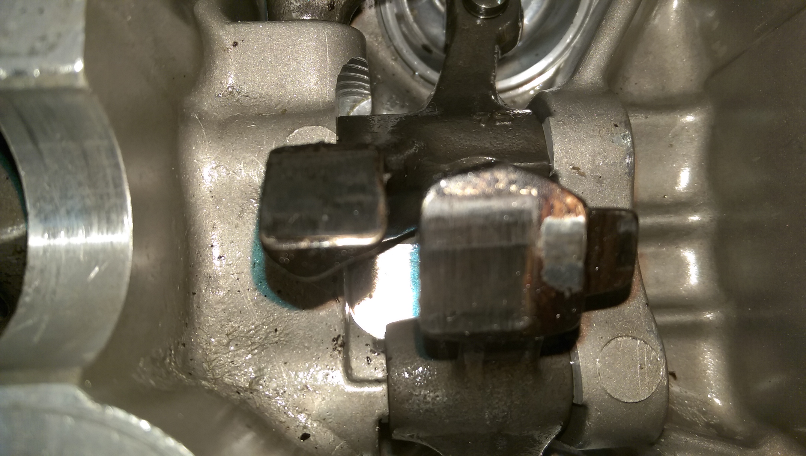

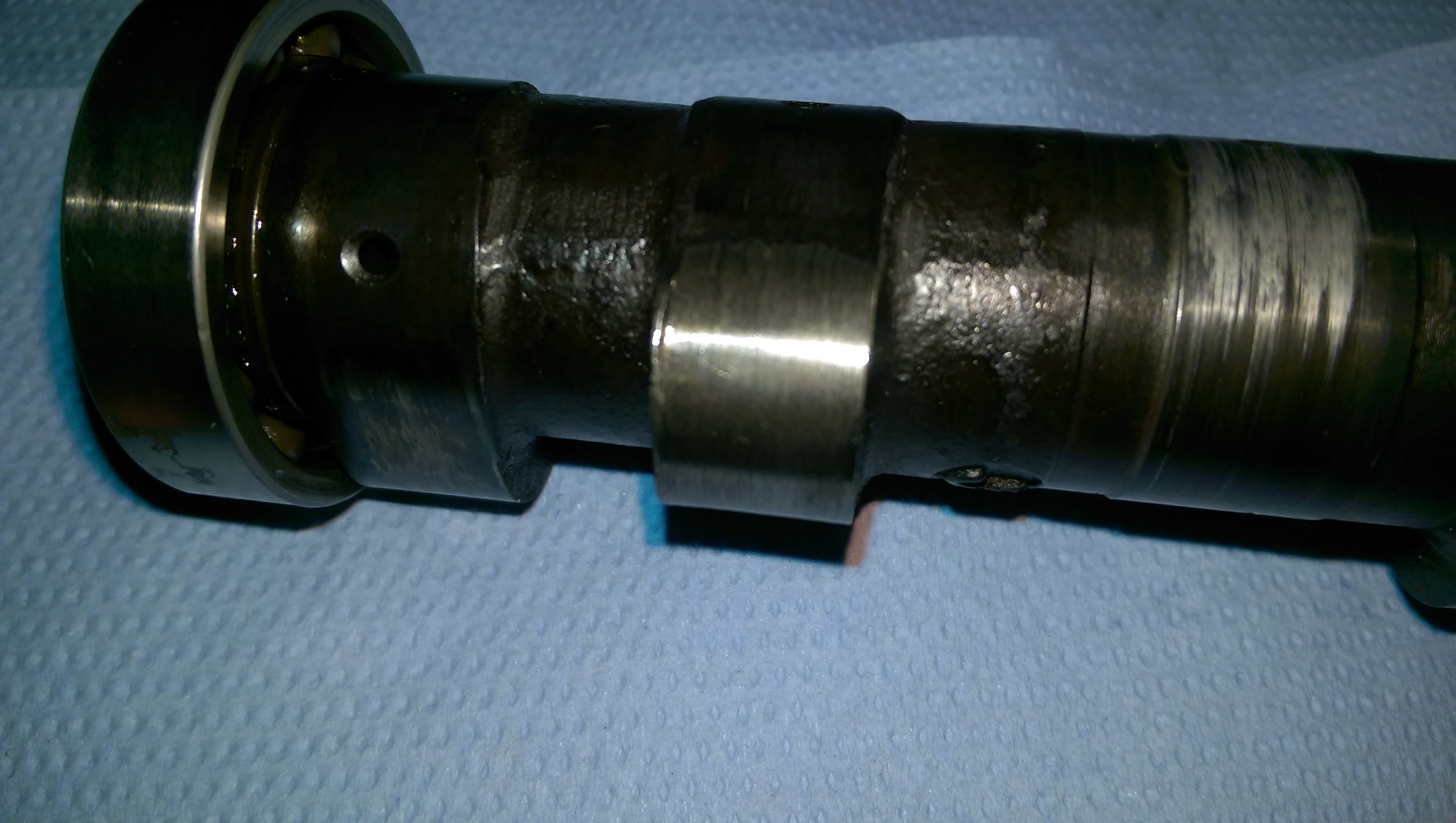

Re: Kopf ab?
Moin Leute,

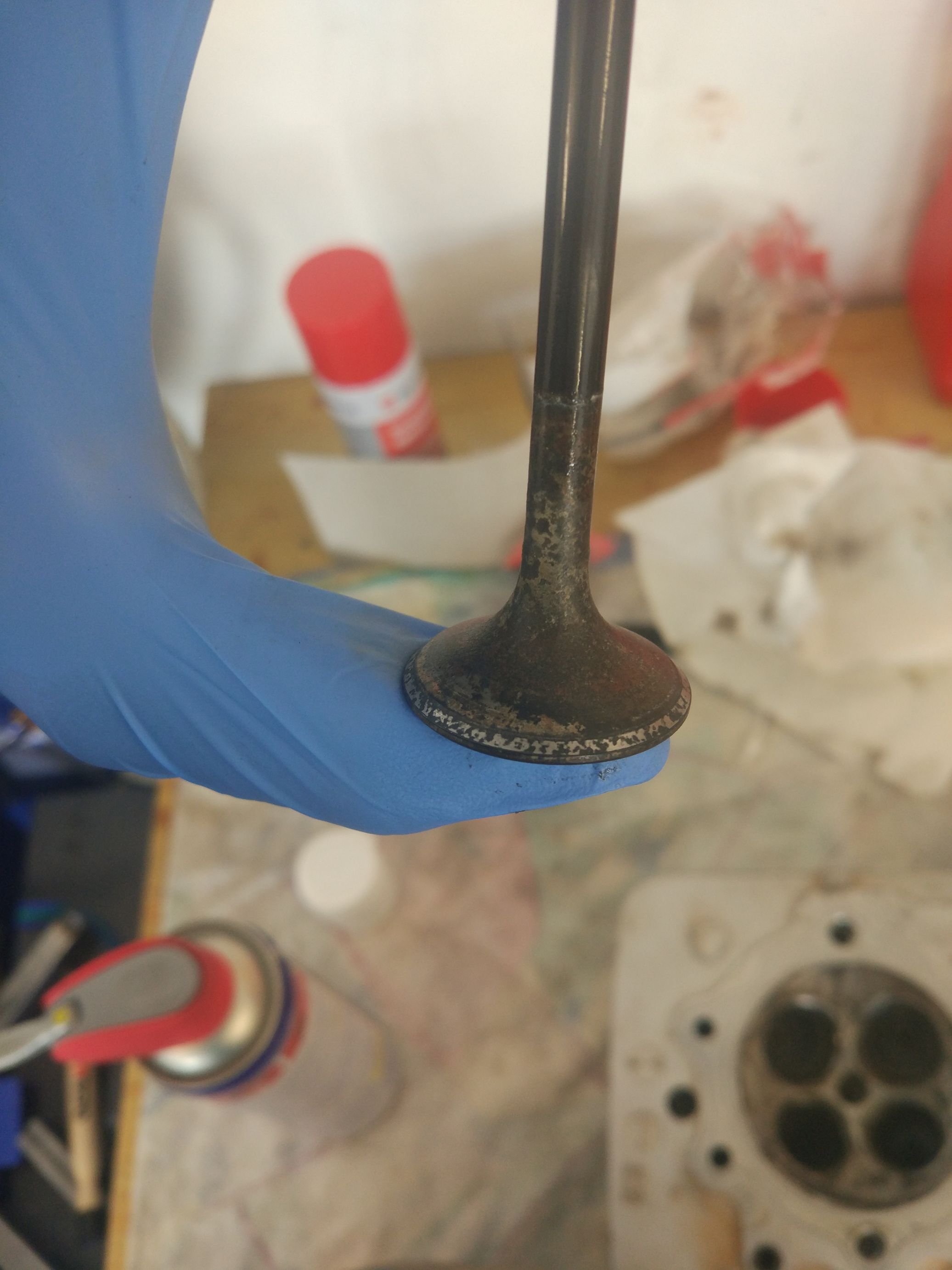

bin leider eine Weile nicht dazu gekommen weiter zu machen... Habe die Dichtflache etwas abgeschliffen, hatte aber nicht so ein gutes Gefühl dabei...denke aber es sollte passen so.
Nun beim Zusammenbau hab ich noch mal alle Teile gereinigt und dabei ist mir nun aufgefallen, dass an der Nockenwelle leider an einem Nocken Materialbeschädigungen sind:
Was sagt ihr dazu? So langsam wünsche ich mir ich hätte den Motor nicht aufgemacht...
Beziehungsweise habe ich eine unerwartete Rückzahlung bekommen, so dass eine Überholung vielleicht doch schon eher drin ist. Habe ehrlich gesagt wenig Lust das ganze noch mal zu machen... Muss mir mal ein paar Angebote einholen

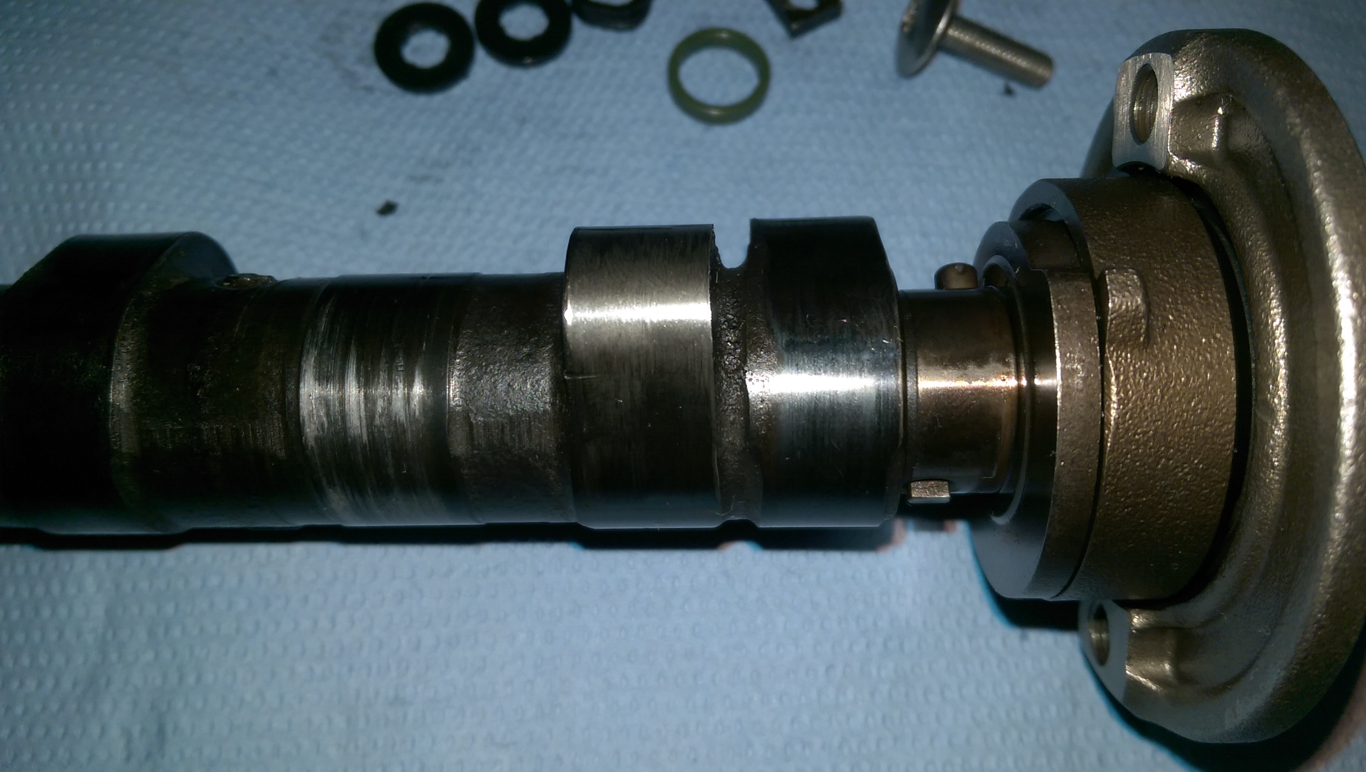

- Beiträge: 5481
Re: Kopf ab?
Wenn ich jetzt keine andere NW zur Verfügung hätte, würde ich sie wieder einbauen. Pitting auf der Lauffläche wäre schlimmer. Was sagt denn das Gegenstück (Kipphebel) dazu? Ist da auch etwas zu erkennen.
Natürlich könnte das Pitting weiter fortschtreiten, aber genau so gut könnte die NW noch T de km halten.

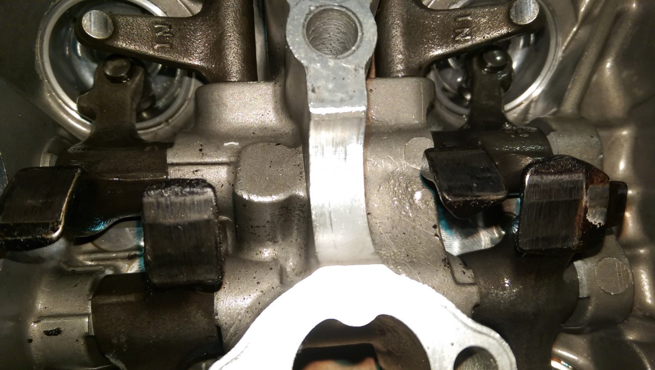

- Beiträge: 5481
Re: Kopf ab?
So sollten die Kipphebel und die NW nicht aussehen.

Re: Kopf ab?
Melde mich noch mal zurürck:
Die Kipphebel sahen nicht so schlimm aus wie bei @Cobra, habe nun doch alles wieder zusammengebaut vorerst. Vorhin der Test - und sie lief gleich los (erstmal nur im Standgas, will das Öl einmal durchspülen). Bei der Gelegenheit noch den Krümmer von eingebranntem Sand-Schlamm befreit, Vergaser durchgepustet und die Ölsteigleitung ausgetauscht, da meine einen Knick hatte.
Ich bin also zuversichtlich, dass ich nun bald auch mal wieder fahren kann! Danke für eure Hilfe, ich hab viel gelernt.
Gruß Johannes
Gruß Johannes

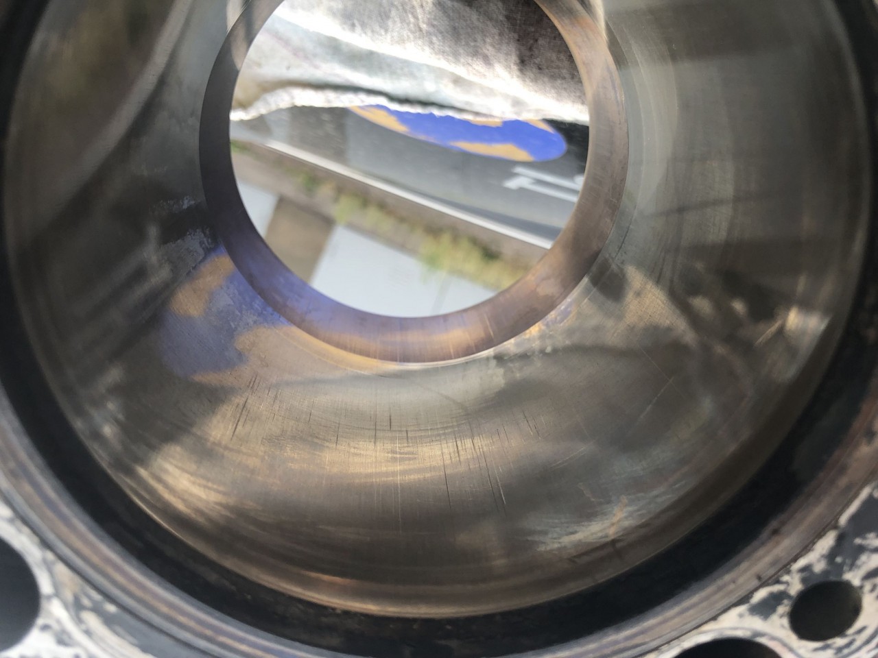

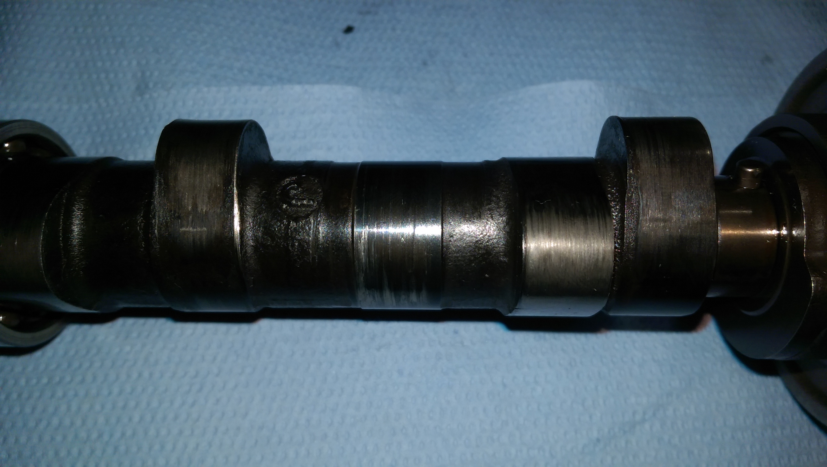

Moin Leute,

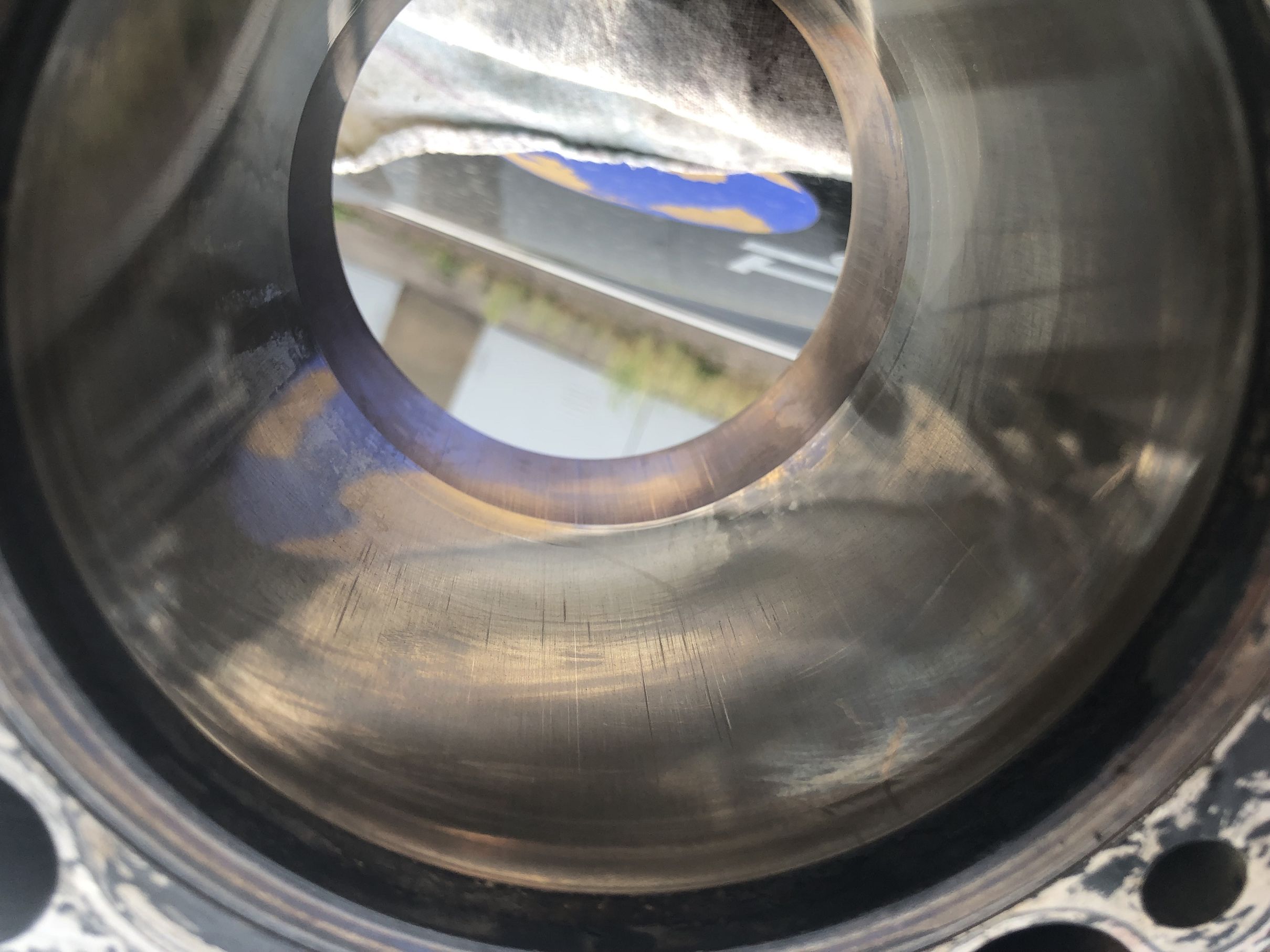

ich hol das noch mal hoch und hoffe mal wieder auf eure Erfahrung. Habe etwas Geld locker gerade...
. Ich bin am überlegen den Motor (bzw. Teile davon) mal zu einem Instandsetzer zu bringen, damit meine Domi nächste Saison top in Schuss ist (und man hoffentlich wegfahren kann).
Kurze Zusammenfassung nochmal, damit ihr nicht alles noch mal lesen müsst:
- auf jeden Fall würde ich den Kopf + Ventile neu einschleifen/fräsen lassen, die sahen ja nicht so gut aus. Langer hatte auch schon Kohlensäure attestiert. Bei der Gelegenheit könnte evtl. ein Fachmann auch was zu den Stellen in der Führung sagen?

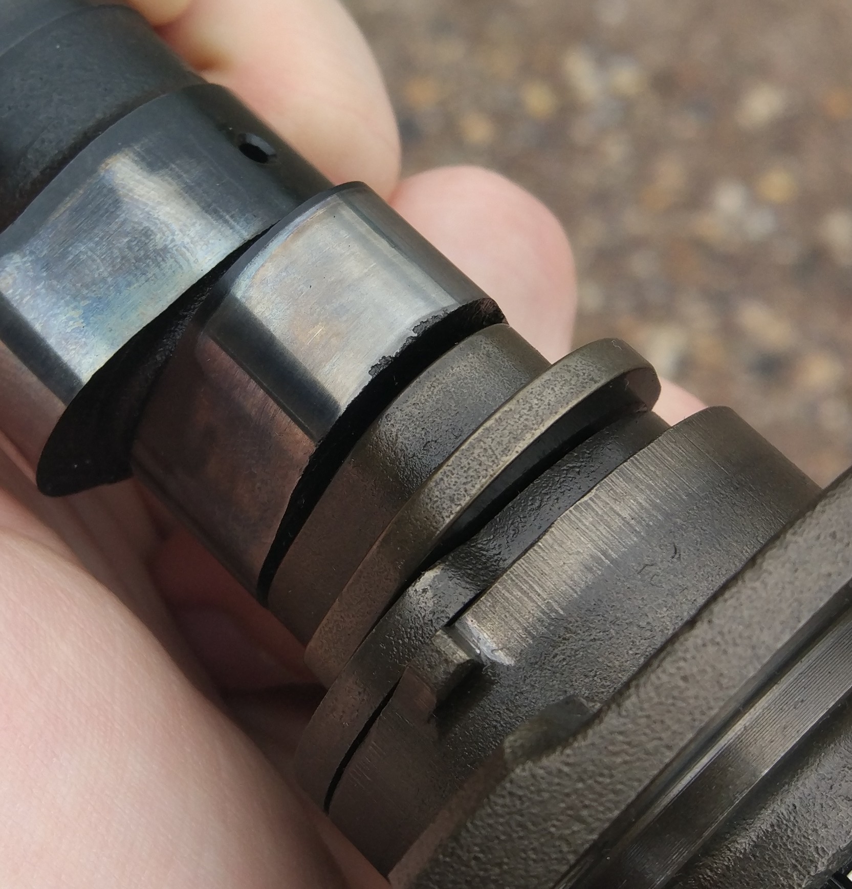

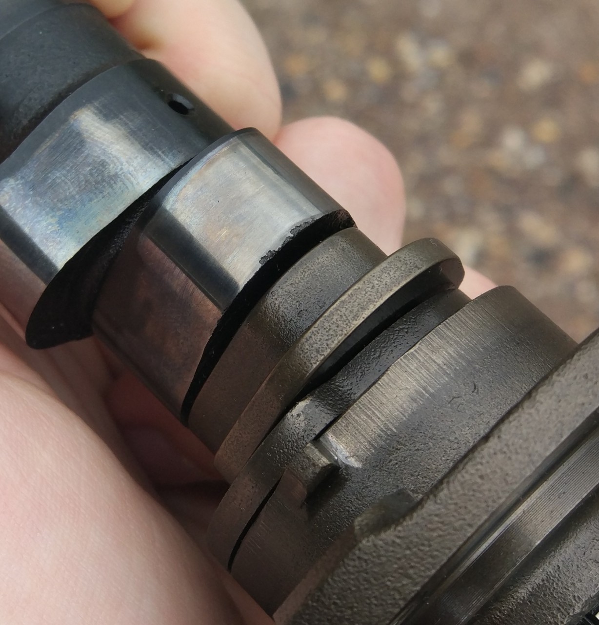

- Nockenwelle: Da war an einer Nockenkante eine Stelle drin. Neu oder in Ordnung?
- Zylinder: Da sind ein paar Riefen und Stellen drin, vermutlich durch Sand verursacht. Laufleistung sind ca. 42000km. Auf 1. Übermaß gehen oder nicht ist nun die Frage. Eure Empfehlung war: Wegen der Riefen auf 1. Übermaß gehen, gleichzeitig sei der Kolben aber noch top?
Der Motor läuft grundsätzlich einwandfrei, verbraucht aber etwas Öl. Ist am Rumpf bei der Laufleistung auch was zu tun, oder hat das noch Zeit? Steuerkette, Führungsschiene, Spanner? Hintergrund: Da ich nächstes Jahr mit meinem Studium durch bin möchte ich vielleicht eine größere Tour mit der Domi drehen, bis dahin möchte ich ihr eine Überholung gönnen...freue mich über eure Einschätzungen und vielen Dankl schon mal!
Gruß Johannes
Edit: Sorry, das mit den Bildern hat nicht geklappt - musste ich noch mal neu hochladen
Gruß Johannes
- Beiträge: 1522
Re: Kopf ab?
Salve Jo,
aufgrund der Bilders würde ich vorgehen wie von Dir angedacht. 1. Übermass und gründliche Kopfnachbearbeitung, bla, bla. Nockenwelle sollte aber bleiben können, so meine Einschätzung, aufgrund des Bildmaterials.
Ich hoffe, Du hast bald wieder Spass/Freude mit dem Teil.
Da Deine Möhre erst 40.000 auf dem Uhr hat, glaube ich nicht an andere Unwägbarkeiten, aber ich bin kein Domi-Spezi.
Gruß, s'Reini
Gruß, s'Reini

- Beiträge: 5481
Re: Kopf ab?
Sieht aus als ob der Kopf keinen Riss hat.
Wenn Du für Jahre ruhe haben möchtest:
Neuen Kolben mit neuen Ringen, eine Nummer größer.
Zylinder aufbohren und hohnen lassen,
Kopf überarbeiten lassen.
Sieht dann so aus:
Habe ich bei ABP machen lassen.
Läuft jetzt seit 15 T km.
Sieht dann so aus:
Zuletzt geändert von dieCobra am Mo 12. Okt 2020, 19:44, insgesamt 1-mal geändert.
- Beiträge: 5481
Re: Kopf ab?
Vielleicht noch Lockenwelle der Stufe 1 dabei. Geht echt gut, habe ich in meinem Ersatzmotor. Ohne Autodeko.

Re: Kopf ab?
Moin Leute,
alles klar und vielen Dank, so hatte ich es mir gedacht! Ich werde mal einen Kostenvoranschlag einholen von ABP...Reini, wie prüfst du denn den Öldruck?
Die Nockenwelle muss ich bei gelgenheit noch mal begutachten, ist seit dem Foto ja auch schon wieder ein paar tausend KM gelaufen. Wenn es noch so aussieht wie vorher würd ich sie wohl erstmal drin lassen.
DomiJo
- Beiträge: 275
- Wohnort: Halle/Leipzig
- Motorrad: 91er RD02
Re: Kopf ab?
Ich habe eben mit dem sehr netten Meister von ABP telefoniert: Können sie alles machen, allerdings würde er einen 101mm Kolben verbauen.
Hab dann noch etwas mit ihm geredet und prinzipiell geht auch auf anderes Maß bohren, dann müsse ich ihm den Kolben eben mit zuschicken. Er würde aber empfehlen den 101er zu verbauen.
Mein Gedanke war allerdings möglichst einen originalen Kolben von Honda zu verbauen, auf die paar mm³ Hubraum bin ich nicht angewiesen und meine Erfahrungen mit Nachfertigungen waren meistens leider eher schlecht. Was sagt ihr dazu?
Nun musste ich auch feststellen, dass ein originaler Kolben nicht mal beim Holländer zu beziehen ist - habt ihr da einen Geheimtipp (Oder hat jemand noch einen übrig)? Das zweite Problem ist, dass kein Messwerkzeug besitze um den Zylinder zu vermessen. Möglicherweise müsste ich dann zur Sicherheit gleich aufs 2. Übermaß gehen?
Gruß Johannes (der sowas noch nie gemacht hat)

Zylinder einschicken , die messen und entscheiden ob Übermaß 1 passt oder 2 erforderlich ist.
Habe mir auch die Kolbenringe direkt auf den Kolben montieren lassen, so kann einem nichts durchbrechen

Es hat eigentlich nichts mit mehr Hubraum zu tun, das merkste eh nur minimal.DomiJo hat geschrieben: Mi 14. Okt 2020, 13:36 Ich habe eben mit dem sehr netten Meister von ABP telefoniert: Können sie alles machen, allerdings würde er einen 101mm Kolben verbauen.
Es geht darum, das der Zylinder und der Kolben abgenutzt sind. Deshalb sind auch die wichtigen Hohnspuren weg.
Um es wieder auf die Reihe zu bekommen, nimmt man einen neuen Kolben, der ein bisschen größer sein MUSS, da man den Zylinder ausschleift und neu hohnt.
Ausschleifen/bohren macht man immer auf das nächste Mass, deshalb bietet Honda ja auch zwei nächstgrößere Durchmesser an.
Den Zylinder lässt man dann ich einer Fachwerkstatt aus das Mass bohren und hohnen.

danke euch dreien. Der Ablauf ist mir schon klar im wesentlichen, ich hatte vorhin am Telefon bloß nicht bedacht, dass ich ja nicht zu 100% weiß welches Übermaß ich benötige. Der Herr von APB meinte ich müsse ihm den Kolben dann schon mitschicken.
Ebenso war das mit der Hubraumsteigerung sein Argument für den 101mm Kolben. Hab mal bisschen im alten Forum gesurft und man käme wohl auf 659cm³Hubraum. Aber darum gehts mir nicht, meine Domi hat mir genug Leistung. Unabhängig davon seh ich nicht den Grund nun den Zylinder dafür zu "opfern", irgendwann ist ja dann auch Schluss mit den Übermaßen.
Ich müsste ihm also erstmal den Zylinder schicken und von ihm messen lassen, dann müsste ich Kolben besorgen und hinterher senden. Glaub nicht dass er da Lust drauf hat. Muss ich vielleicht noch mal anrufen oder wo anders versuchen.
