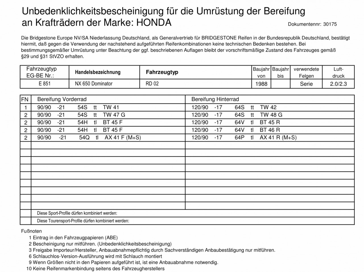

Brauche neue Reifen, habe mir welche ausgesucht und wollte sie nun bestellen aber dann wurde ich leicht verunsichert durch den Thread hier.
Im Gutachten der Reifen steht ja die Freigabe für meine Domi RD02. Im Fahrzeugschein habe ich soeben entdeckt: „REIFENFABRIKATSBINDUNG GEM. BETRIEBSERLAUBNIS BEACHTEN“.
Ich blicke wirklich nicht durch, kann ich mir diese Reifen einfach bestellen, montieren und damit durch die Weltgeschichte fahren oder muss ich sie beim TÜV vorführen…?

Der Bridgestone TW41/TW42 steht sogar als reifen im Handbuch drin. Mit dem sollte es keinerlei Schwierigkeiten beim TÜV geben. Aber ich weiß nciht, ob es den überhaupt noch gibt. Mittlerweile gibt es den TW47/TW48.
Irgendwann kam auch der BT45 als offizielle Freigabe von Honda dazu. ich meine, dass bei der RD08 auf der BT45 im Handbuch steht.
Der AX41 ist recht neu. Den wirst Du wohl eintragen müssen.
Laut mopedreifen.de müsstest Du so oder so jeden Reifen eintragen lassen, da die Domi keine EU-Typgenehmigung hat weil schon zu alt.
Am besten bei Deinem TÜV/DEKRA/wasauchimmer Deines Vertrauens anrufen und die fragen, ob sie Dir den reifen xyz auf die Domi eintragen. Dann bist Du auf jeden Fall auf der sicheren Seite.

Welche Fußnote für den jeweiligen Reifen gilt, steht doch jeweils in der Spalte FN.
Ergo müssten TW41/42 in den Papieren eingetragen sein/werden.
Für alle anderen Kombinationen ist Fußnote 2 gelistet, also müsste da das Mitführen der Unbedenklichkeitsbescheinigung von Bridgestone reichen.
Aber wahrscheinlich wäre das zu einfach gedacht.

Also ausgesucht hätte ich mir diese hier:
Denke die haben eine bessere Kurveneigenschaft als meine jetzigen von Metzeler Tourance.
Also ich fahre eine RD02 von 1995, im Endeffekt ist es mir egal ob ich sie beim TÜV vorführen muss, hauptsache ich bekomme sie am Ende auch eingetragen, falls es der Fall sein sollte.
Ich verstehe es aber auch nicht, warum es so kompliziert gemacht wird für einen Laien wie mich. Ich verstehe nicht, wieso da so ein Problem gemacht wird, wenn der Hersteller der Reifen das ok gibt....

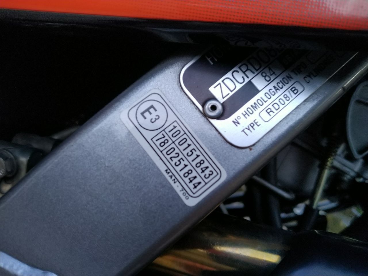

ich hatte meine NX gestern auch zur HU. Neugierig habe ich die Prüfer gefragt, ob und was ich nun zukünftig eintragen lassen müsste. Fazit: eine Freigabe mitzuführen, wie bisher, ist ausreichend, da meine Dominator (EZ98) eine EU/EG -Typgenehmigung habe.
Die eingetragene Reifenfabrikatsbindung entfällt damit.
Er zeigt auf das Schild am Rahmen, das sei die EU Typgenehmigung.

War am Wochenende bei meinem Kumpel Ralf, den seine Domi hat jetzt 196 000 km runter und hat erstmal keinen neuen TÜV bekommen, weil das Lenkkopflager geklappert hat. Habe mir die Sache angesehen, harte Stellen waren noch nicht drin, also neues Fett rein und alles wieder spielfrei und leichgängig zusammen geschraubt. TÜV kann kommen.
Bei der Gelegenheit habe ich Ihn gefragt, wie er das mit der Reifenbindung in den Papieren ab 2025 angehen will, wenn die Hersteller-ABE's nicht mehr gelten. Er fährt seit Jahr und Tag Heidenau K60 Scout.
Das Problem hat er schon rund fünf Jahre nicht mehr. Er hat sich mal ein kleines Kennzeichen machen lassen, mit einer anderen Nummer. Vorher GC, jetzt HOT. Da er noch den alten deutschen Kfz-Brief hatte, bekam er die neuen EU-Papiere, also Teil 1 und Teil 2. In dem Schein, den man dabei hat, stehen seitdem nur noch die Reifengrößen, aber keine Reifenbindung mehr drin. Auch keine Vorgabe, vorn und hinten den gleichen Hersteller montieren zu müssen. Er kann also auch "Mischbereifung" fahren.
Wenn das wirklich so einfach gehen sollte, erwäge ich nun, mir aus lauter Eitelkeit auch ein Wunschkennzeichen zuzulegen. Vielleich habe ich Glück, und im neuen Fahrzeugschein steht dann auch keine Reifenbindung mehr drin.
Werde aber vorher noch Info's direkt bei der Zulassungsstelle einholen und diesbezüglich mal bei der DEKRA in Dresden oder Chemnitz nachfragen, wie man das mit der Austragung der Reifenbindung am besten anstellt.
Was meine Domi's angeht, es sind beide Grauimporte ohne SLS, aber diesen EU-Aufkleber haben beide nicht. Vielleicht sollte man sich solche Aufkleber einfach nachmachen und anbringen. Wer soll das nachprüfen?

Barniebutsch hat geschrieben: Mi 28. Jul 2021, 22:10
Bei dem kauf un Ummeldung meiner Domis steht in keinem neuen Brief eine Reifenbindung. Wie Du schon schrubst, nur die Größe.
Über die Möglichkeit mit dem Aufkleber hatte ich auch schon nachgedacht. :roll:

In den neuen Papieren steht oft der Satz "Reifenbindung laut Betriebsanleitung beachten".
Ist halt nur die Frage: Was genau zählt als Betriebsanleitung? Das Fahrerhandbuch? Dann müsste man mal schauen, ob die Reifenbindung dort vermerkt ist.
Da steht nicht Betriebsanleitung sondern Betriebserlaubnis.
