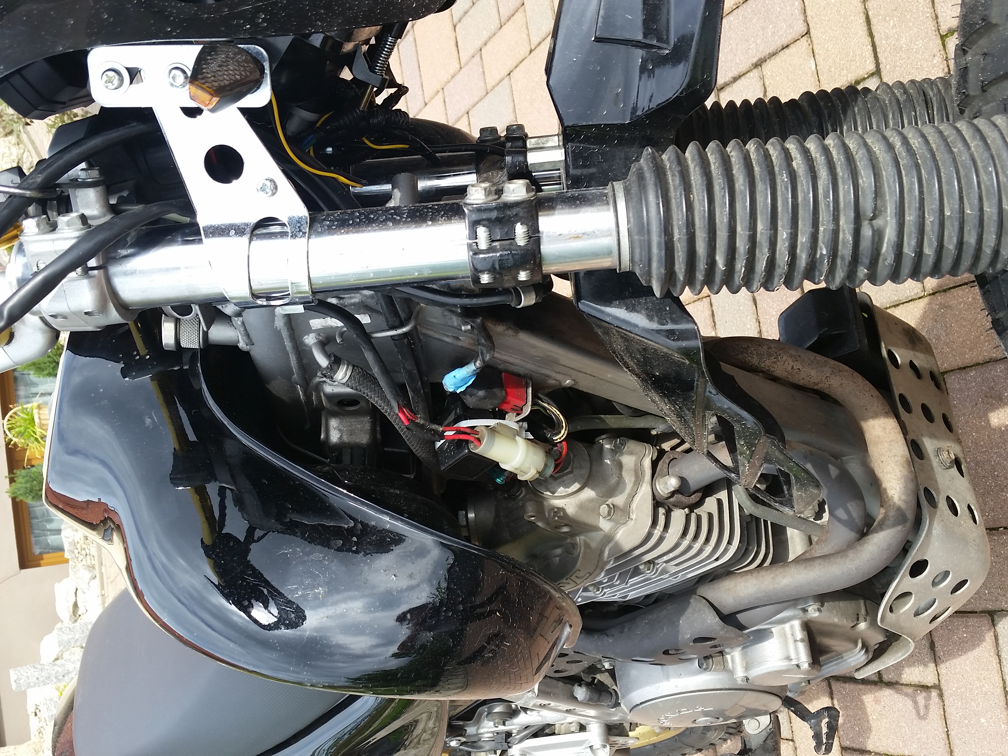

Blinkerrelais, Sicherungskasten und CDI sitzen ja vorne in der Verkleidungins da die Verkleidung weg ist, wurde die Teile unterm Tank befestigt, Kabelbaum ist aber der originale.

CDI unterm Tank? Ich weiß nicht inwiefern die Temperaturstabil ist.

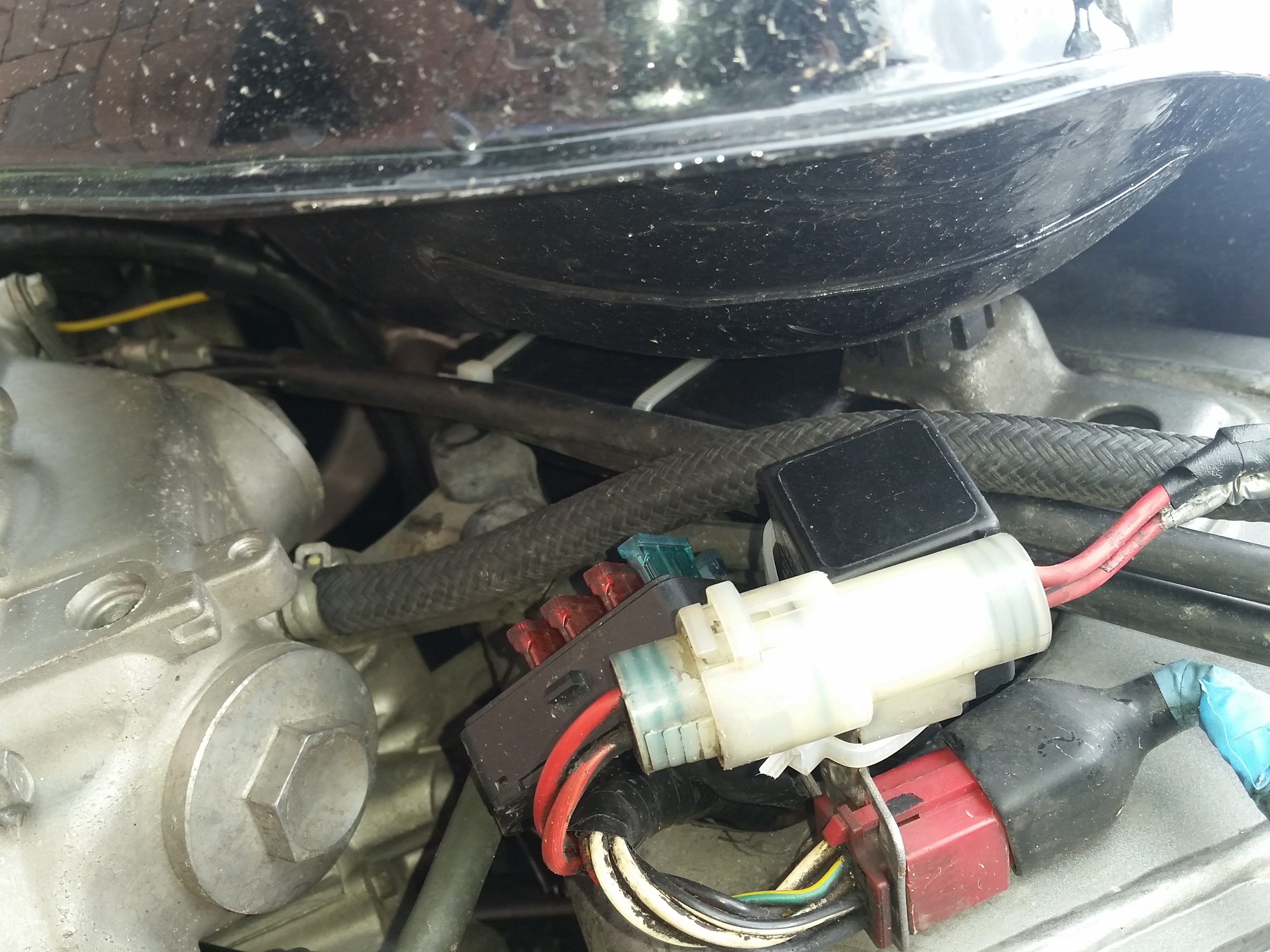

Auf dem fünften Bild, über den schwarzen Schläuchen sieht man zwei weiße Kabelbinder, am denen ist die CDI befestigt, quasi da wo die Zündspule ist.
Re: Ruckeln und pfropfern beim Beschleunigen
Nässe sollte die CDI ab. Aber Hitze? Und wo ist die Abdeckung vom Sicherungskasten?

Die 2 Stecker und den Sicherungskasten habe ich gerade saubergemacht und erstmal mit Klebeband umhüllt.

Die temperaturen die dort zu erwarten sind killen die CDI nicht. Die Elkos werden schneller altern... aber dann gibt's digitalen Ersatz
Ansonsten... ne menge Arbeit für so einen Umbau. Respekt.
PS.
Tausch die rausleuchtenden weissen Kabelbinder mal gegen schwarze. Weiss sieht da nicht gut aus.
Schwarze (UV beständig) halten auch länger.

Hab mir schon schwarze besorgt, das war eine Notlösung um das ich Tüv machen konnte.

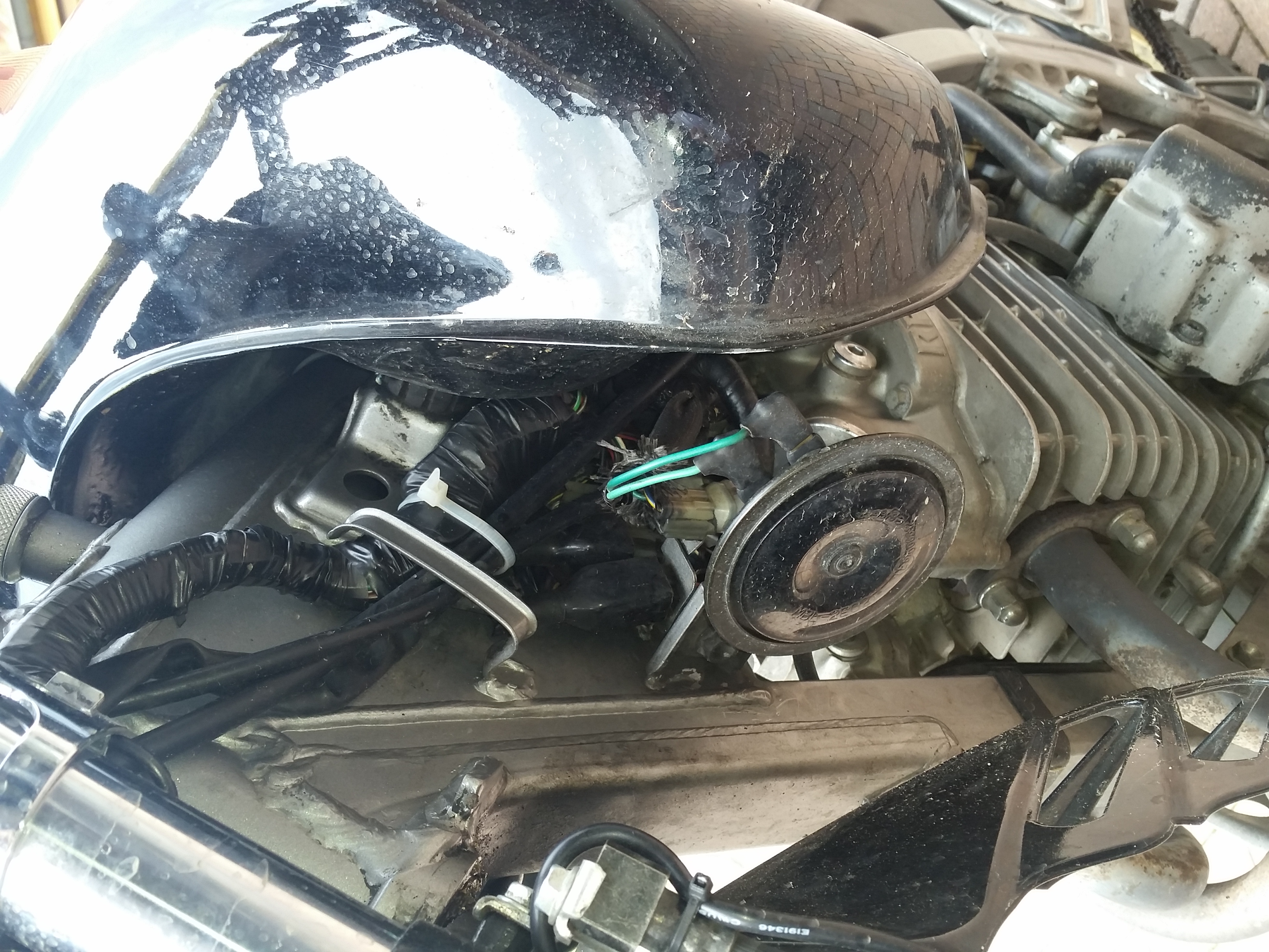

Wenn ich es richtig auf dem einen Bild sehe, ist die CDI direkt mit Kabelbindern am Rahmen befestigt.
Dieser wird durch das Öl ganz schön warm.
Und dann noch die aufsteigende Wärme vom Motor, die sich wenn man steht, gut staut unter dem Tank.
Hohes Schutzblech und fehlende Kunststoffverkleidungen, die wohl auch für weniger Luft an dieser Stelle sorgen, könnten die Temperatur zusätzlich anheben.
Würde die CDI mal probehalber lösen vom Rahmen und so weit wie möglich ins Freie bringen und dann noch mal probieren ob die Aussetzer noch da sind.
Da wo sie sonst sitzt ist es doch etwas kühler.
Grüße tommy

Schwinungstechnisch ist die CDI da auch ungünstig angebracht, wenn sie direkt an den Rahmen gebunden ist.
Der Motor ist starr mit dem Rahmen verschraubt.
Die ganzen Vibras bekommt die CDI direkt ab.
Grüße tommy
