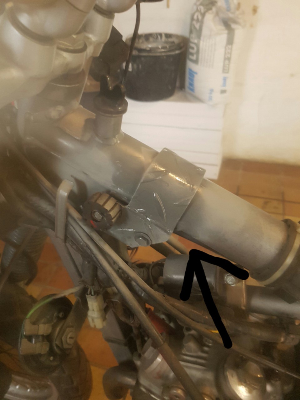

- Das Bild hab ich schnell mal stibitzt, dient nur als Beispiel. Da wo der Pfeil ist, ist die CDI untergebracht.

CDI unterm Tank? Ich weiß nicht inwiefern die Temperaturstabil ist.

Auf dem fünften Bild, über den schwarzen Schläuchen sieht man zwei weiße Kabelbinder, am denen ist die CDI befestigt, quasi da wo die Zündspule ist.

Nässe sollte die CDI ab. Aber Hitze? Und wo ist die Abdeckung vom Sicherungskasten?

Wenn ich es richtig auf dem einen Bild sehe, ist die CDI direkt mit Kabelbindern am Rahmen befestigt.
Dieser wird durch das Öl ganz schön warm.
Und dann noch die aufsteigende Wärme vom Motor, die sich wenn man steht, gut staut unter dem Tank.
Hohes Schutzblech und fehlende Kunststoffverkleidungen, die wohl auch für weniger Luft an dieser Stelle sorgen, könnten die Temperatur zusätzlich anheben.
Würde die CDI mal probehalber lösen vom Rahmen und so weit wie möglich ins Freie bringen und dann noch mal probieren ob die Aussetzer noch da sind.
Da wo sie sonst sitzt ist es doch etwas kühler.
Grüße tommy

Schwinungstechnisch ist die CDI da auch ungünstig angebracht, wenn sie direkt an den Rahmen gebunden ist.
Der Motor ist starr mit dem Rahmen verschraubt.
Die ganzen Vibras bekommt die CDI direkt ab.
Grüße tommy

Fang mal mit dem Günstigsten an. CDI woanders hin binden. Zündkabel und Stecker durchprüfen. Kabel zur Zündspule/CDI/Zündschloss prüfen. Vergaser ist alles richtig eingebaut, frei und richtig eingestellt. Auf Verdacht Teile kaufen die es am Ende doch nicht sind kostet nur sinnlos Geld.
