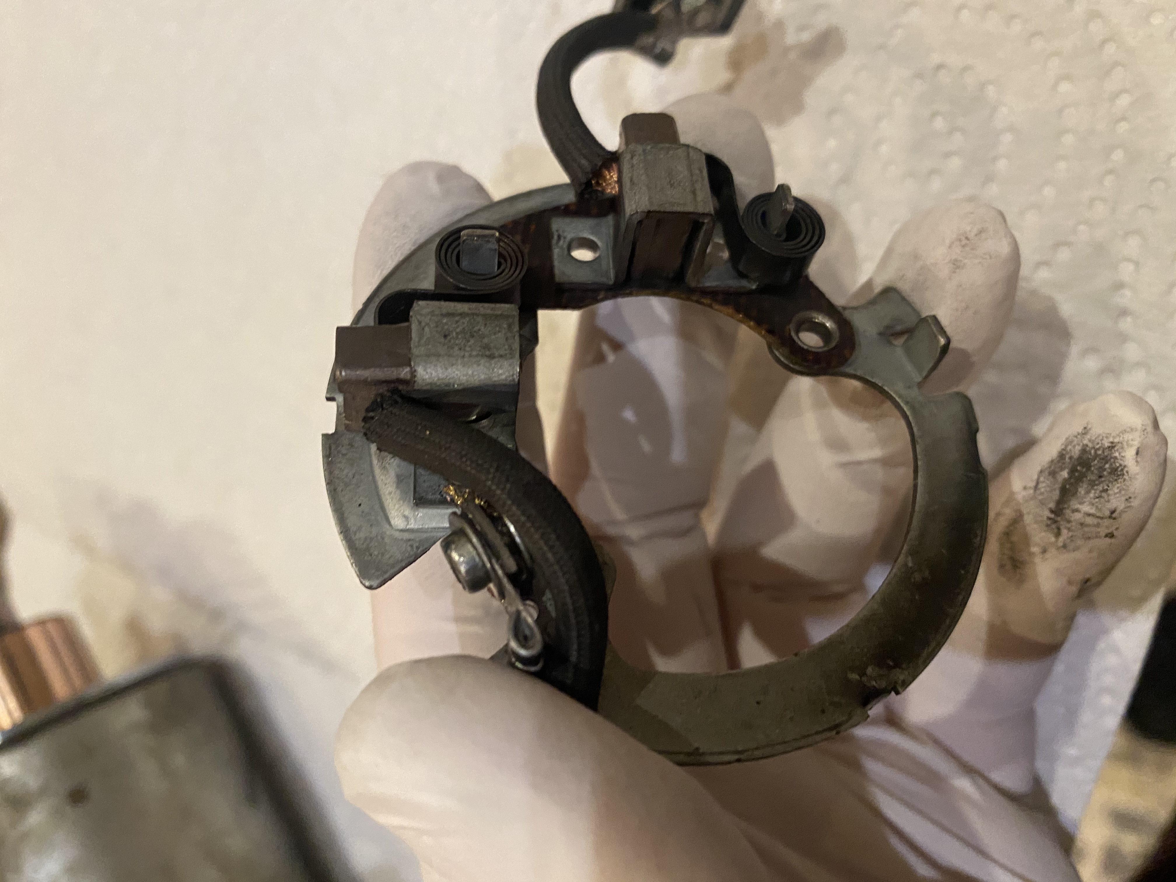

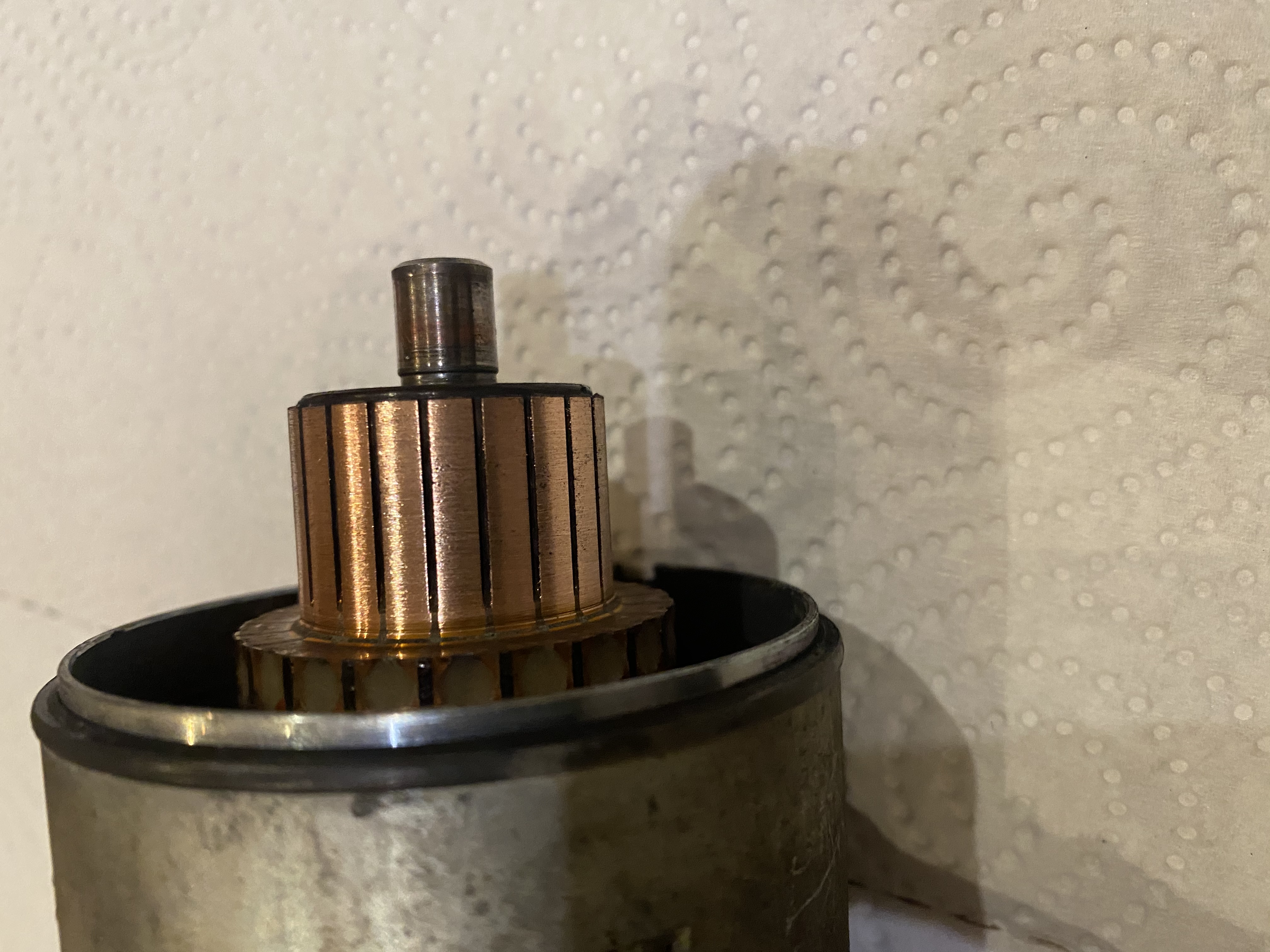

Abend
Heute Starter gemacht mit Universal Kohlebürsten
Morgen testen
Bin gespannt
Morgen testen
Bin gespannt

Re: Dekopressions funtion und überprüfen
mahlzeit mal update zum starter
selbst mit reparierten starter selbe symtome wie vorher
werde mal starter seite öffnen

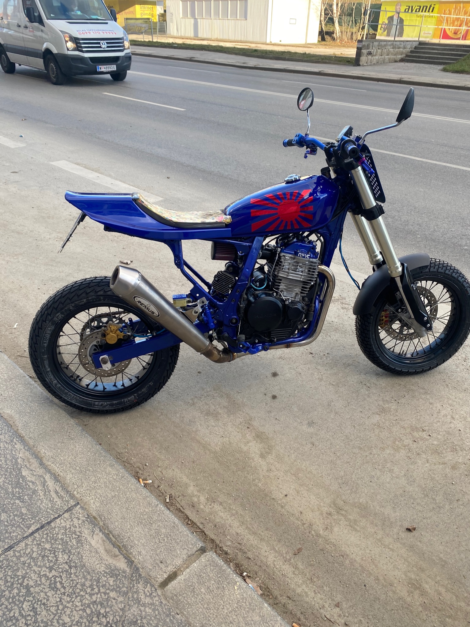

- Beiträge: 2685
Das sieht interessant aus .Was wiegt die so ganz naggisch ohne Sprit.

Ich kanns dir leider noch nicht sagenTolek hat geschrieben: Fr 12. Mär 2021, 22:02 Das sieht interessant aus .Was wiegt die so ganz naggisch ohne Sprit.![]()
Aber fahren tut sie wie ein Mountainbike

- Beiträge: 2685
So ein Hirnfurz geistert bei mir schon länger rum , allerdings mit DR Big

Tolek hat geschrieben: Sa 13. Mär 2021, 09:27So ein Hirnfurz geistert bei mir schon länger rum , allerdings mit DR Big![]()
Mein nächstes was schon in mein Hirn herumgeistert ist eine transalp komplett nackt aber knallbunt und vorallem
Hätte ich sie gern extrem brutal so in etwa mit der 4 noch aufs hinterrad
